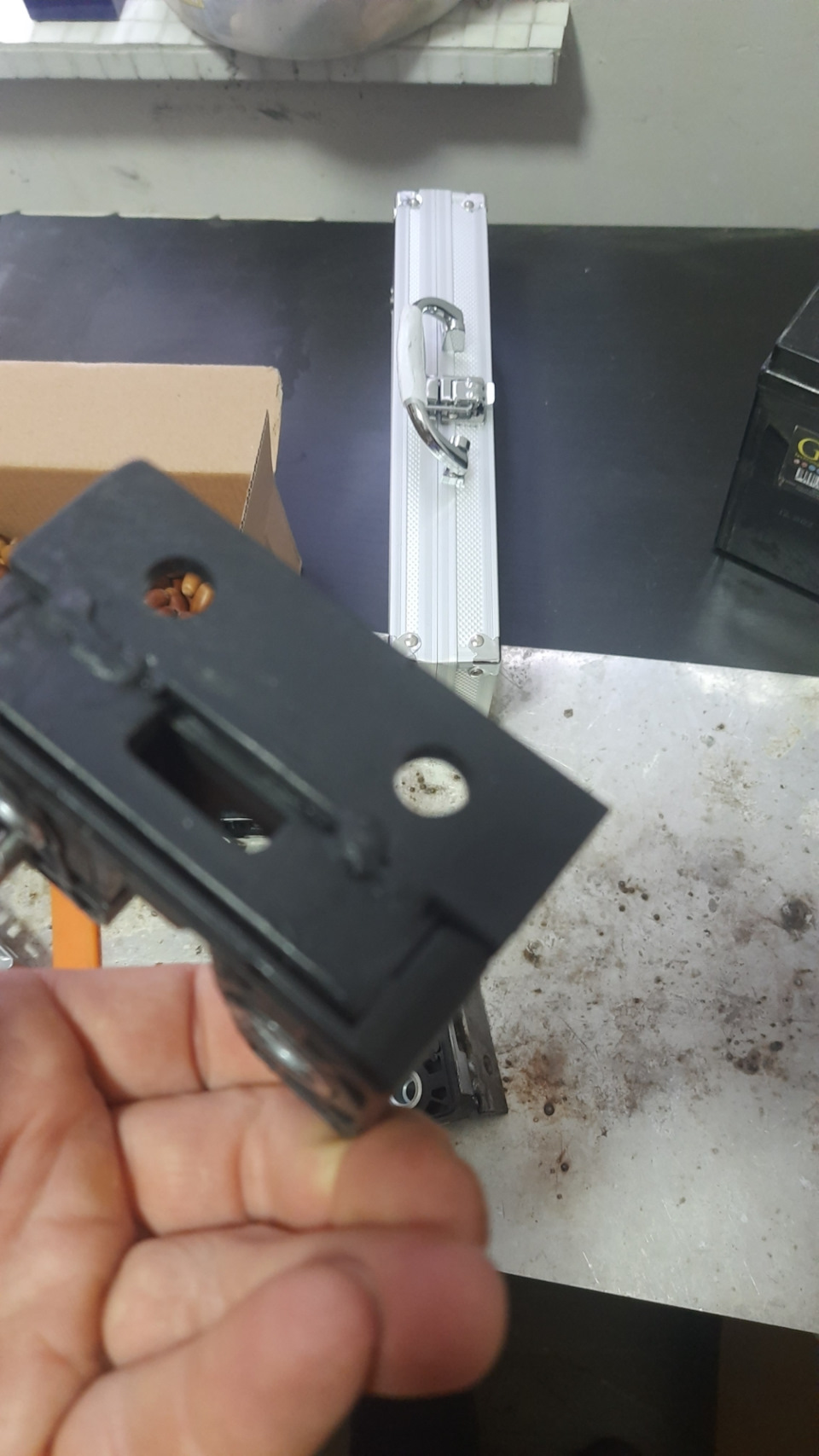

Сделал откидную спинку заднего дивана.
Первое что сделал как и все отпилил сварку которая соединяет кронштей крепления кузова к спинке, это все стандартное как у всех. Затем также отпилил штыри, которые фиксируют верхнюю часть спинки кузову и они больше нам не понадобятся:
Далее берем вот такую заготовку немного проржавелую от времени:
это арматура 10я катанка, отрезаем 20 см, вставляем в шуруповерт и шлифуем полируем до блеска и привариваем вместо старых штырей, я взял их длинну 8 см такую же как у старых, но можно и меньше, направление сварки такое же как у направляющих подголовника
Далее убираем пластмассу и откручиваем уголки от кузова, в которые вставлялись старые фиксаторы, они нам больше не понадобятся.
Затем идем в автомагазин и покупаем дверные замки от ваз2108, код запчасти zd2080 фирмы сан, по размерам примерно подходит 8 см в длину как раз под прорезь в пластмассу, там саму пластмассу можно довольно легко подрезать канц ножом, если будет что-то не входить, привариваем к замкам полоску 8 см под прямым углом без фанатизма, чтобы пластмасса не расплавилась, делаем дырки под болты и прикручиваем их к кузову.
Все это описание вроде быстрое, но по факту занимает много времени вся эта подгонка по размерам и пооучается типа так:
Ну и дальше пока временно сделал себе штырь дергать за размыкание замков, дальше буду думать что поудобнее сделать, принимаются советы:

Много места за спинкой получилось?
Места немного, но для мелочевки самое то
Знак авар остановки, насос, бустер, портфель с инструментами всегда можно закинуть
Ружье например чтоб на виду не валялось

Там снизу трубу эту отрезали и поставили втулку? Я там срезал только сварку чтобы освободить этот черный кронштейн и приварил шайбы с краю чтобы кронштейн не выскакивал из трубы

Зачем варил? Можно наверное на болты !
На болты сверлить надо и тд, как прицеливаться
А сварка прихватил и есть подвигать немного и быстро это все
