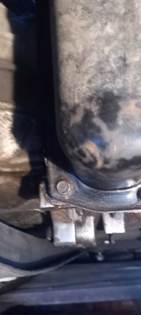

Первые 4л. мне отсосали отсосом и я залил новую жижу и поехал колесить дальше. Решил так что 2 тысячи прокачусь и потом через поддон солью еще 4л. почищу болт от металлической стружки и залью остальные 4л.

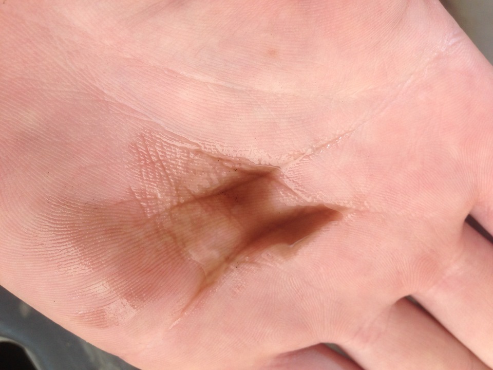

На данный момент меня немного напрягает момент по цвету масла на щупе! Мне кажется оно коричневое!
и все таки пора делать процедуру заново.

я три банки взял через аппарат прогнал, масло под конец розоветь стало.
видимо от аппарата зависит и от тяжести износа коробки.
Согласен видимо у кого как!
Кирилл, смотри, я брал АКПП контрактную без масла, т.е. масло было залито все полностью свежее!
и таким оставалось примерно пару месяцев! …сейчас, спустя полгода цвет стал как у тебя… все… чернее не становиться…
