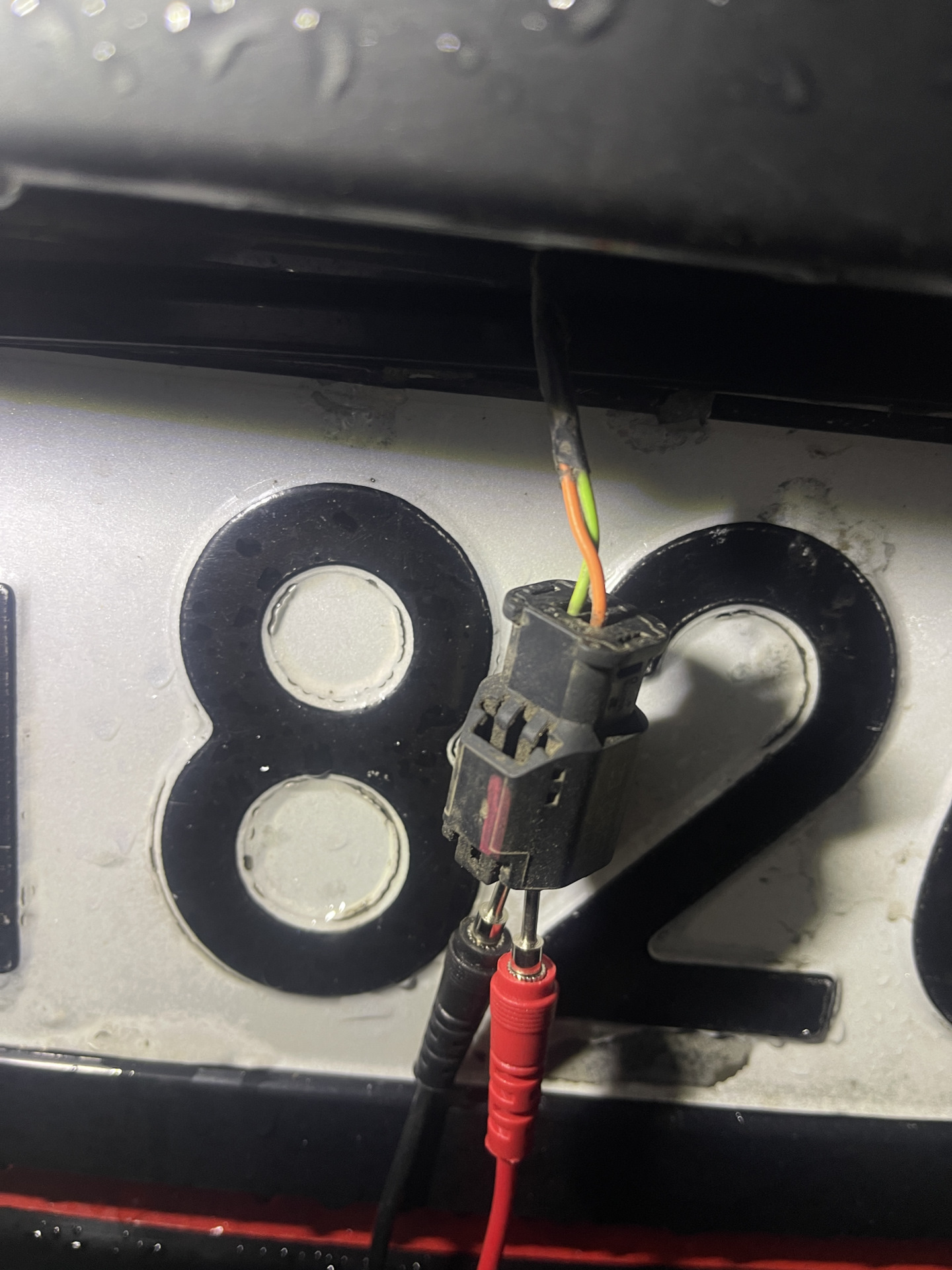

Запись как один из способов открыть Ситроен при севшем аккумуляторе.
Батарейка села в ноль, машина не открывается с кнопки и тем более с ключа, так как личинка закисла, предполагаю что у всех такая проблема с личинкой замка.

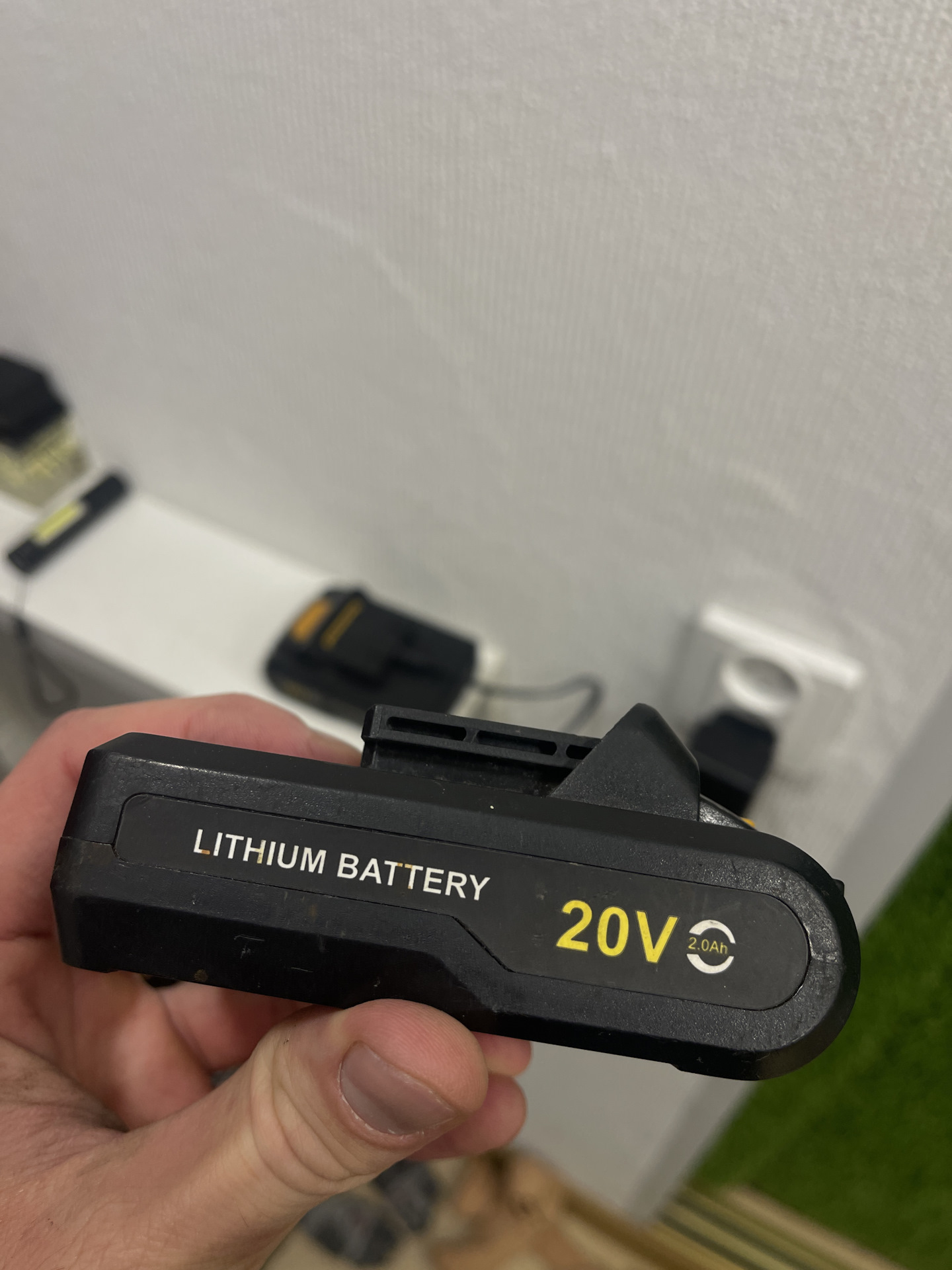

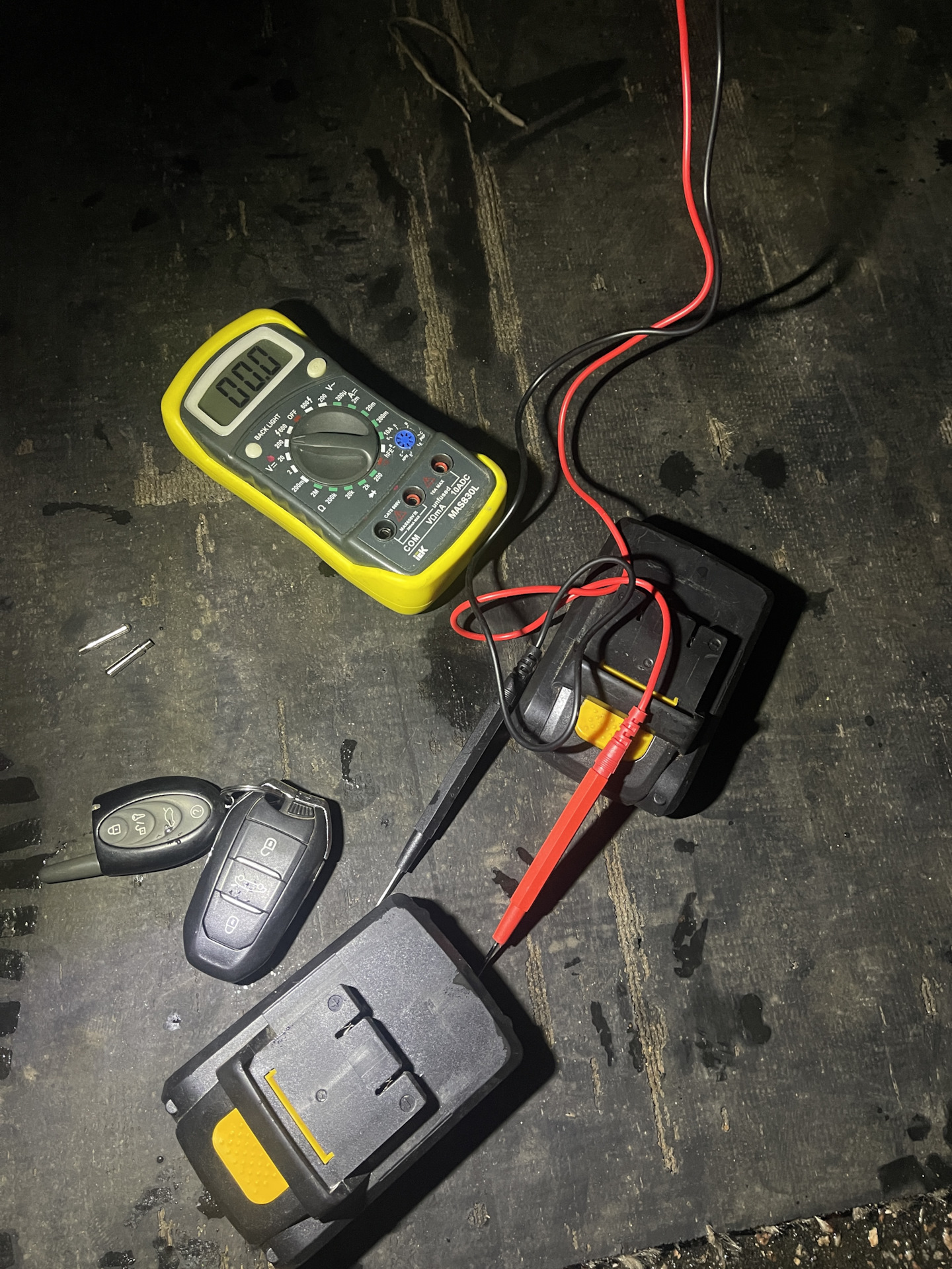

Снимаем задний плафон подсветки номера, вытаскиваем фишку питания, подключаем аккумулятор от шуроповерта или любого 12В АКБ к фишке, на которой :
Оранжевый +
Зеленый —
Немного ждем в моем случаи 3 сек и радуемся открытой машине.
