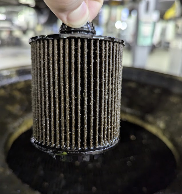

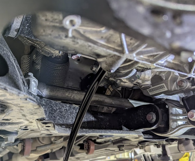

2. Заменили масло и фильтр. Масло темное, фильтр на вид чист.

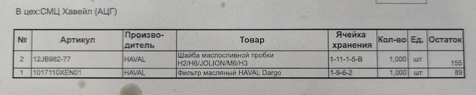

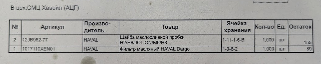

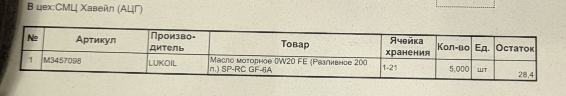

Масло — Лукой 0w-20 sp-rc, как я понимаю, это ARMORTECH JP 0W-20, 5 литров
фильтр оригинал, 1017110XEN01, шайба 12JB982-77:

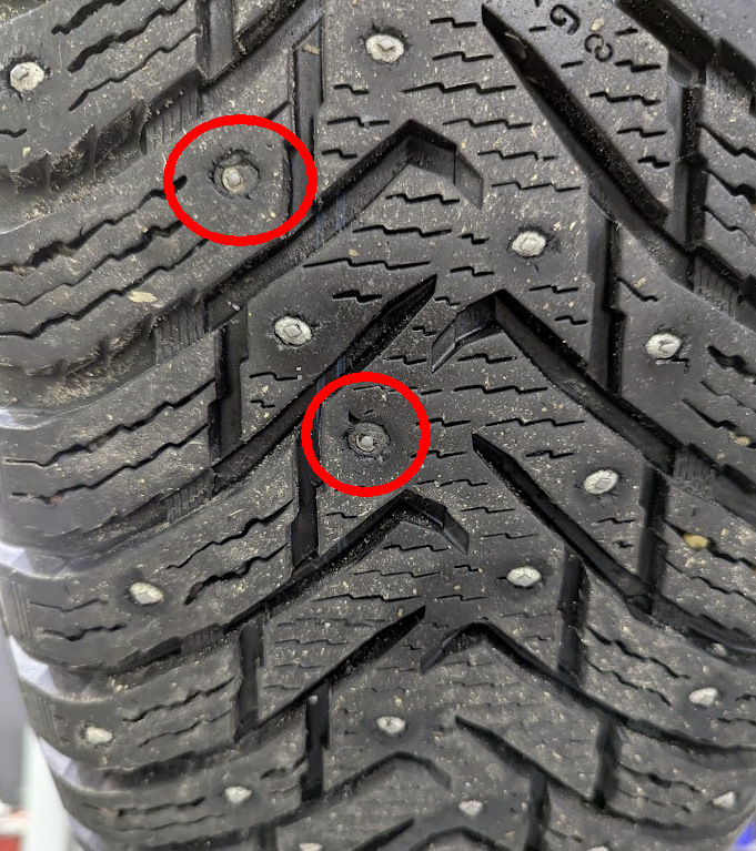

Посмотрел на ремонтные шипы — норм, встали на свои места:
