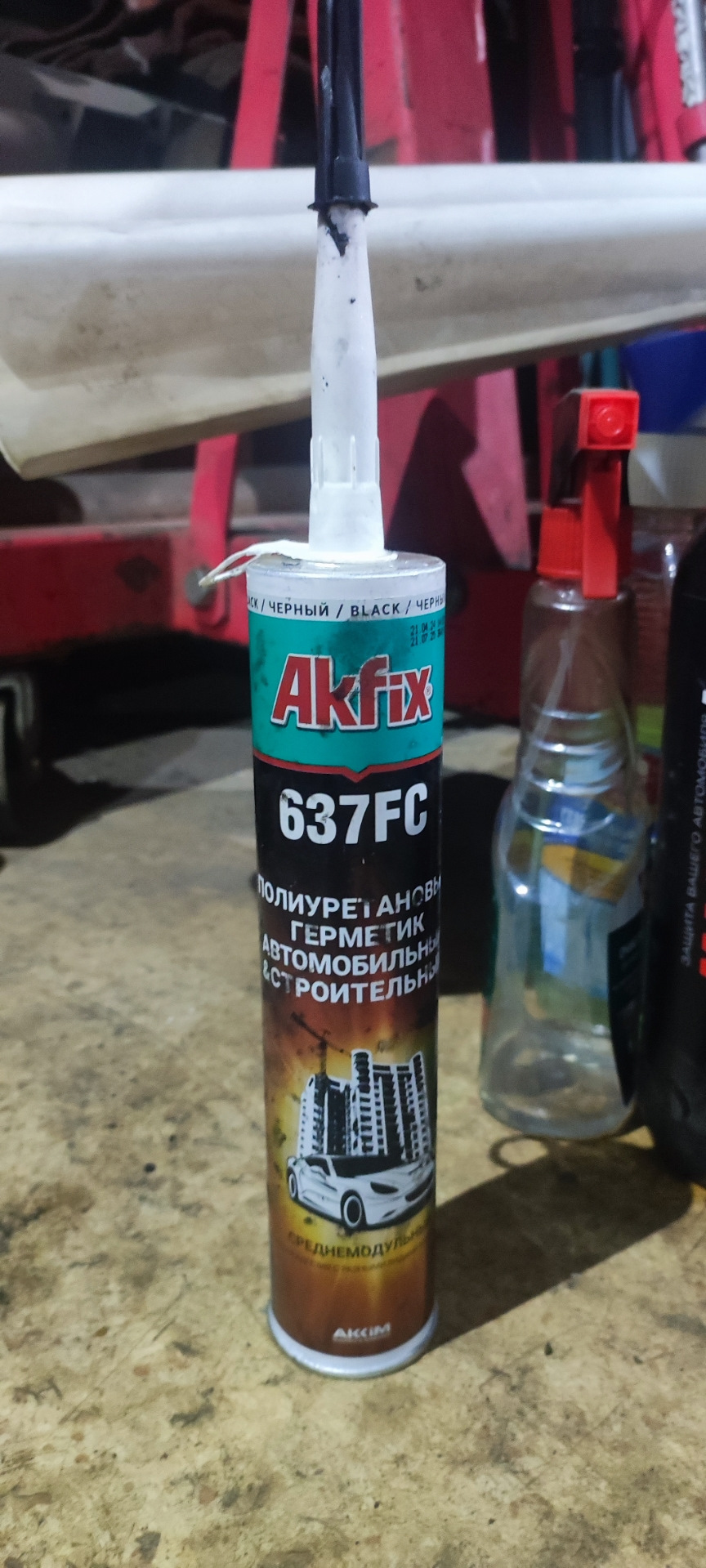

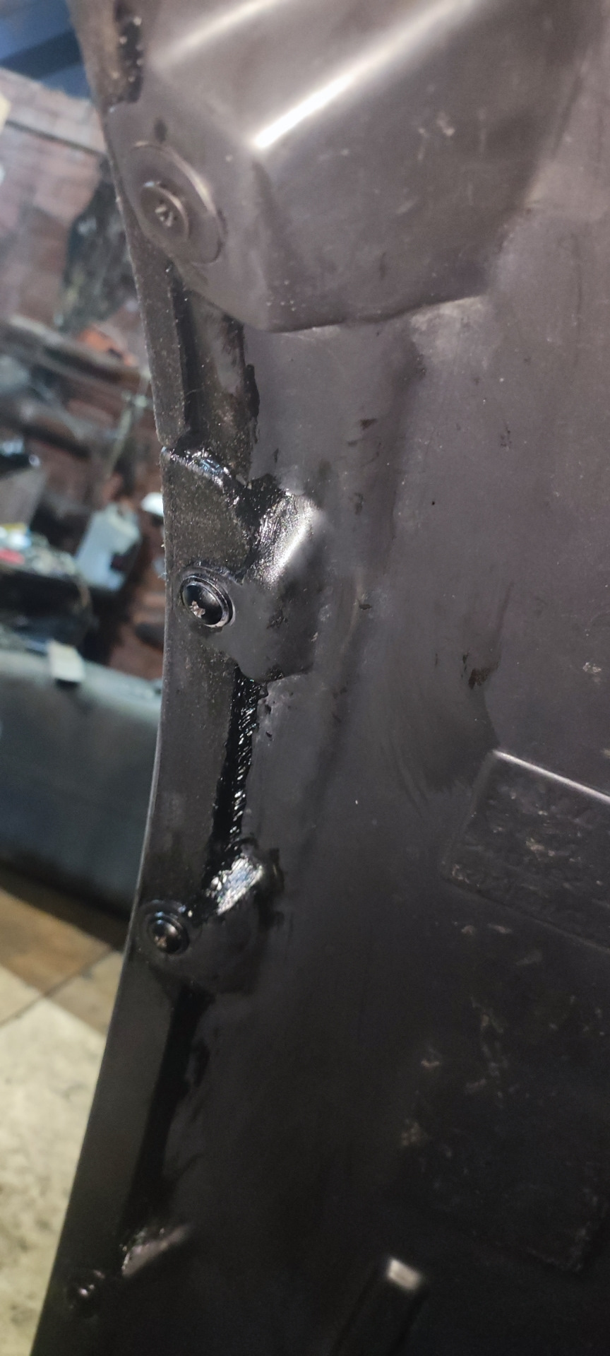

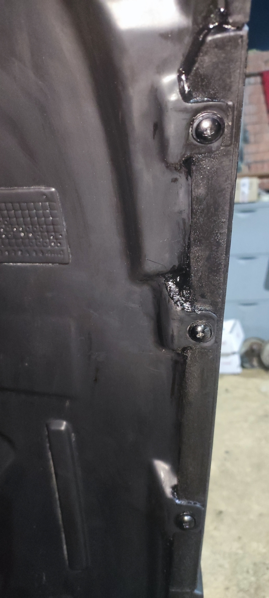

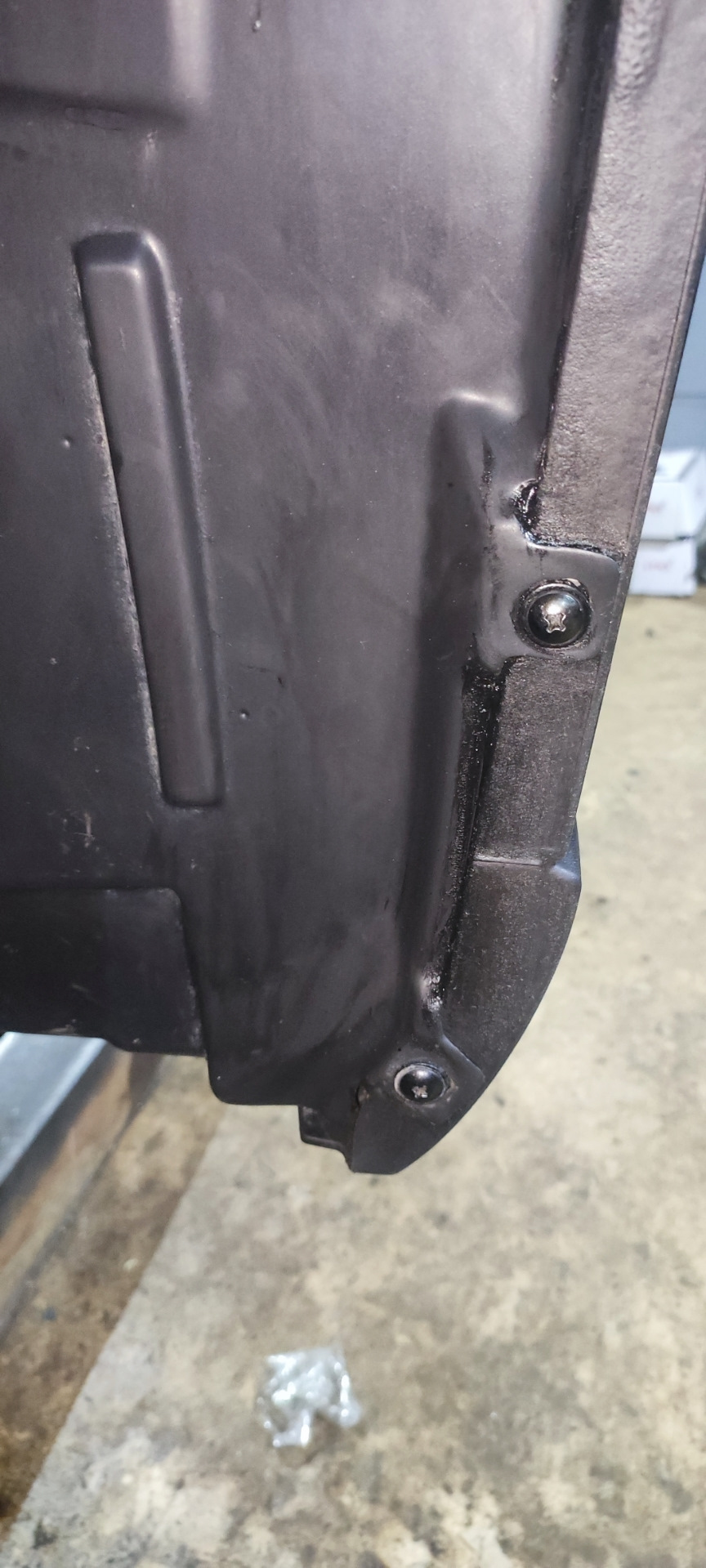

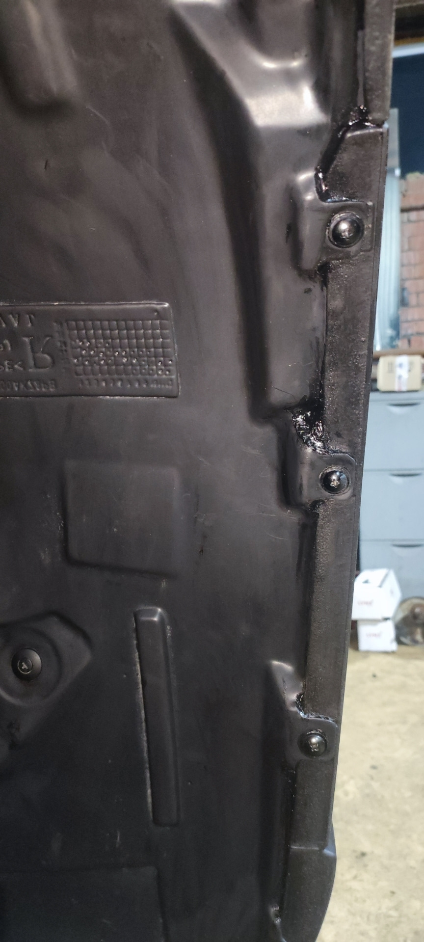

Заводское исполнение креплений подкрылков к крыльям не устраивало меня. Странное на мой взгляд решение производителя оставить отверстия, через которые грязь из-под колёс может попадать на внутреннюю часть крыльев . Помимо этого края крыльев не защищены подкрылками от "пескоструйной" работы колёс автомобиля. Пускай у нас и бюджетный авто, но он всё же денег стоит. Есть же вполне рабочие решения на других машинах — подкрылок по всей площади крыла в месте соприкосновения крыла с подкрылком, и накладка на арку крыла снаружи 😌 = не песочит крыло и грязь за подкрылок не проникает.
Поиск альтернативных решений для М6 ничего не дал. Пришлось колхозить.
Для начала наклеил антискол от стрелка 11 на заднее крыло. Внешний вид машины не понравился и я его отодрал сразу.

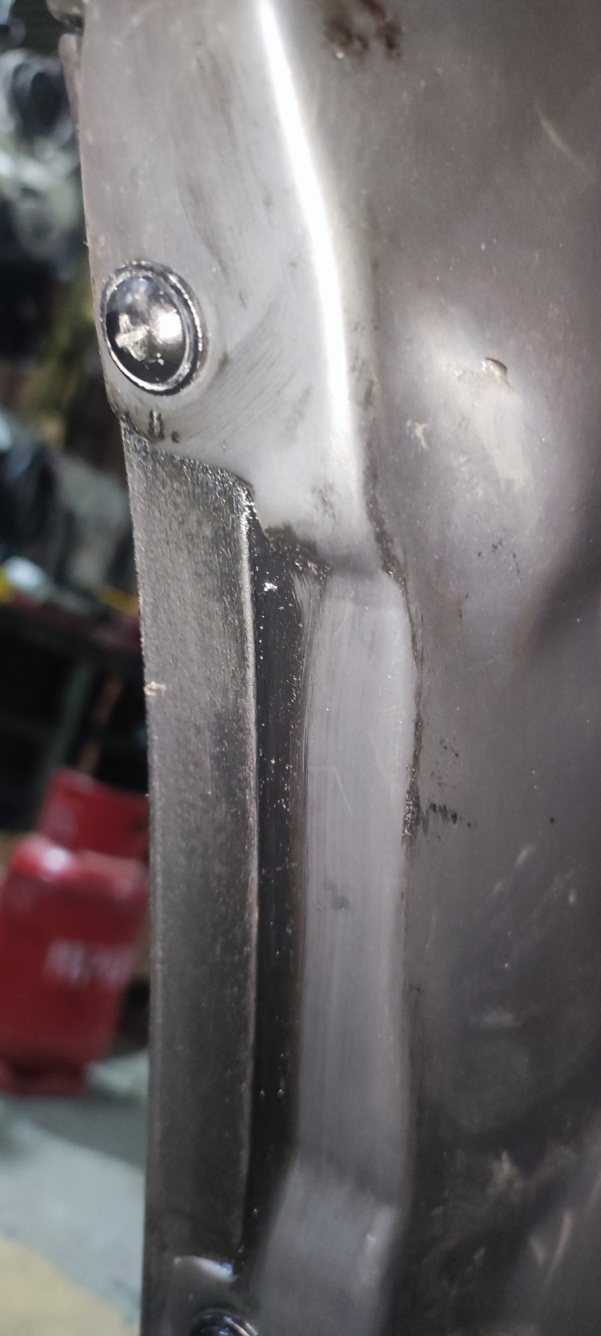

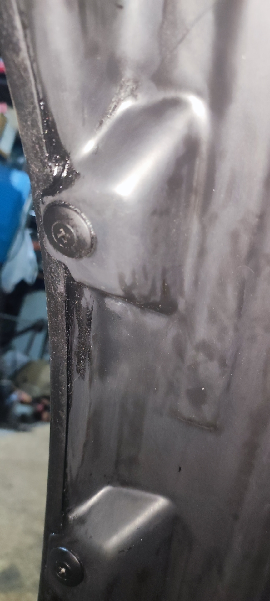

Далее покрасил нижнюю часть крыльев (плоскость от колеса) антигравийкой. После этого установил "зашумленные" ранее подкрылки. Далее, в местах соединения подкрылка с крылом там, где есть отверстия, положил герметик. Средство то рабочее, проверено неоднократно в разных делах. При нанесении липнет ко всему, вязкость как у пасты зубной. По мере высыхания — твердеет. Время покажет, насколько долговечной будет сия герметизация 😁.

А если подкрылок понадобится снять?
В ближайшее время надеюсь не понадобится. Все запланированные работы произведены. А вообще герметик — не клей. После высыхания будет похож по свойствам на резину. Подкрылок можно будет демонтировать без повреждения деталей.

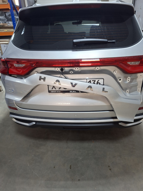

Привет. Да, я запись твою ранее читал. Голову сломал, прежде чем решение пришло. Я в июне Монжаро с допами забирал. ОД-шники накосячили и накладку переднего крыла внизу сломали, когда локера вместо штатных подкрылок ставили. Ничего конечно не сказали и на скотч двойной ска приклеили, чтобы не видно было. Дома у нас сия конструкция оттопырилась. Взял я герметик (раньше им же камазовский кузов герметизировали) и от души так запатронил за накладку, на два часа прижал шваброй 😁 До сих пор держится, думаю, что хрен оторвешь.
Т.е. идея пришла спонтанно?
Да, потому что первый план не сработал. Первый план был такой: я ШВИ одного переднего подкрылка сделал со 100 процентным перекрытием. Виброй залепил отверстия крепления подкрылка с перекрытием пресловутых дыр. При этом два слоя вибры в эти места прикатал, усилил так сказать 😁 Подкрылок капец какой тяжёлый получился. 😌 При установке понял, что топорщится край. Не годится. Фольгу снял с вибры, думал так сработает. А вибра "поплыла" без фольги. Короче говоря, срезал часть ШВИ. Ну и мысль с герметиком тут подтянулась как нельзя кстати (мне мастер наш про выручай-герметик напомнил) 😁😁🤣
