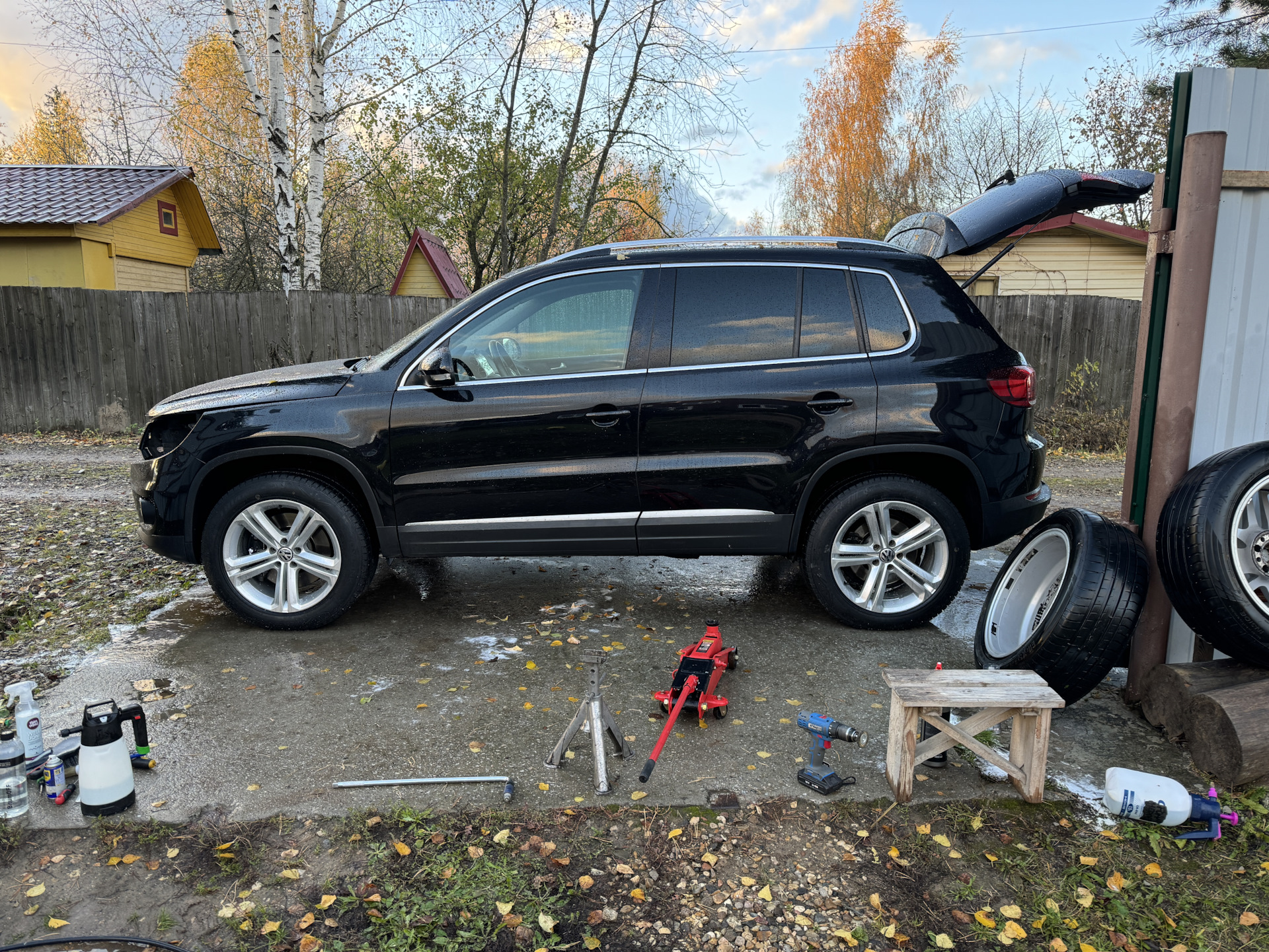

Зимний комплект на мелори — убрали весь скотч от грузиков, отмыли, свозили на шинку отбалансировать, после покрыли керамикой CarPro в 2 слоя.

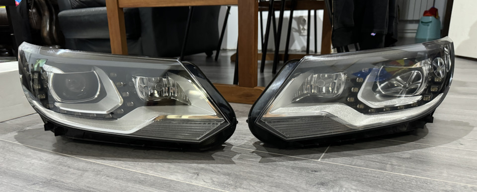

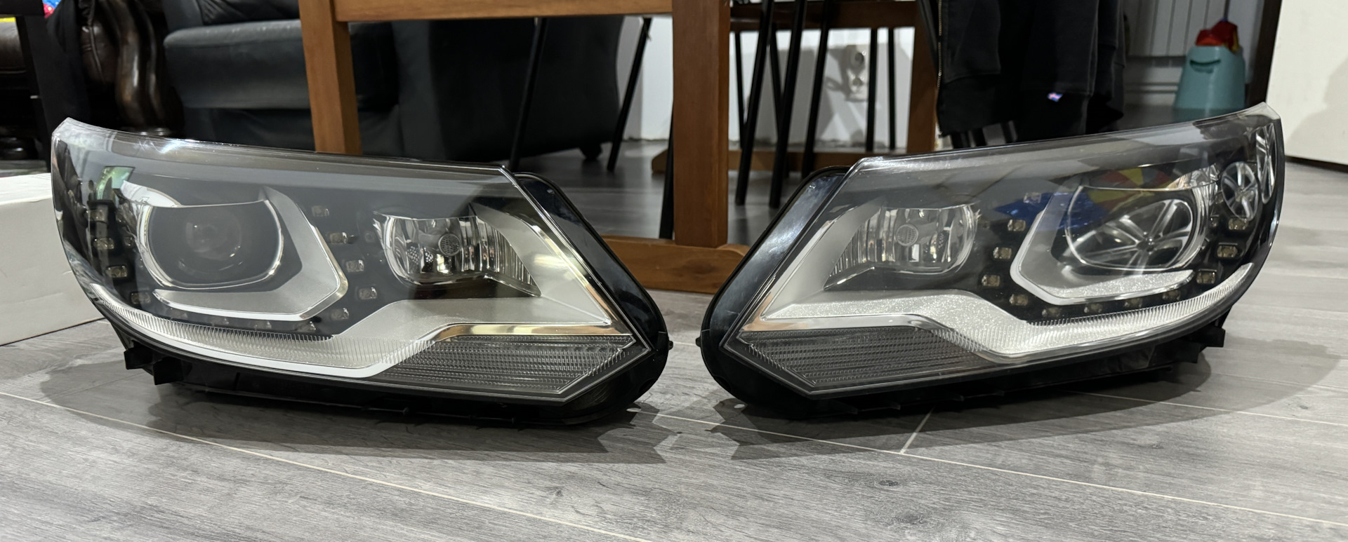

Дальше в ход пошёл вискарек и мысль — надо освежить фары. Сняли фары, отполировал их, заклеили в полиуретан. Утром проснулись — куча пузырей)) с плёнкой так и не совладали. Содрали, обезжирили и сделали 2 слоя керамики))

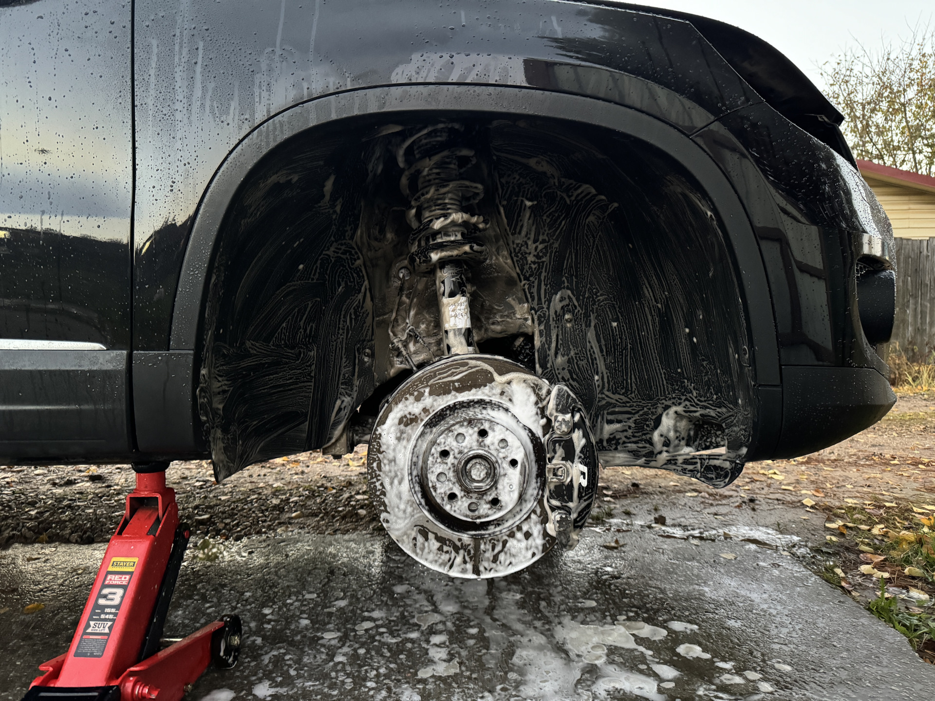

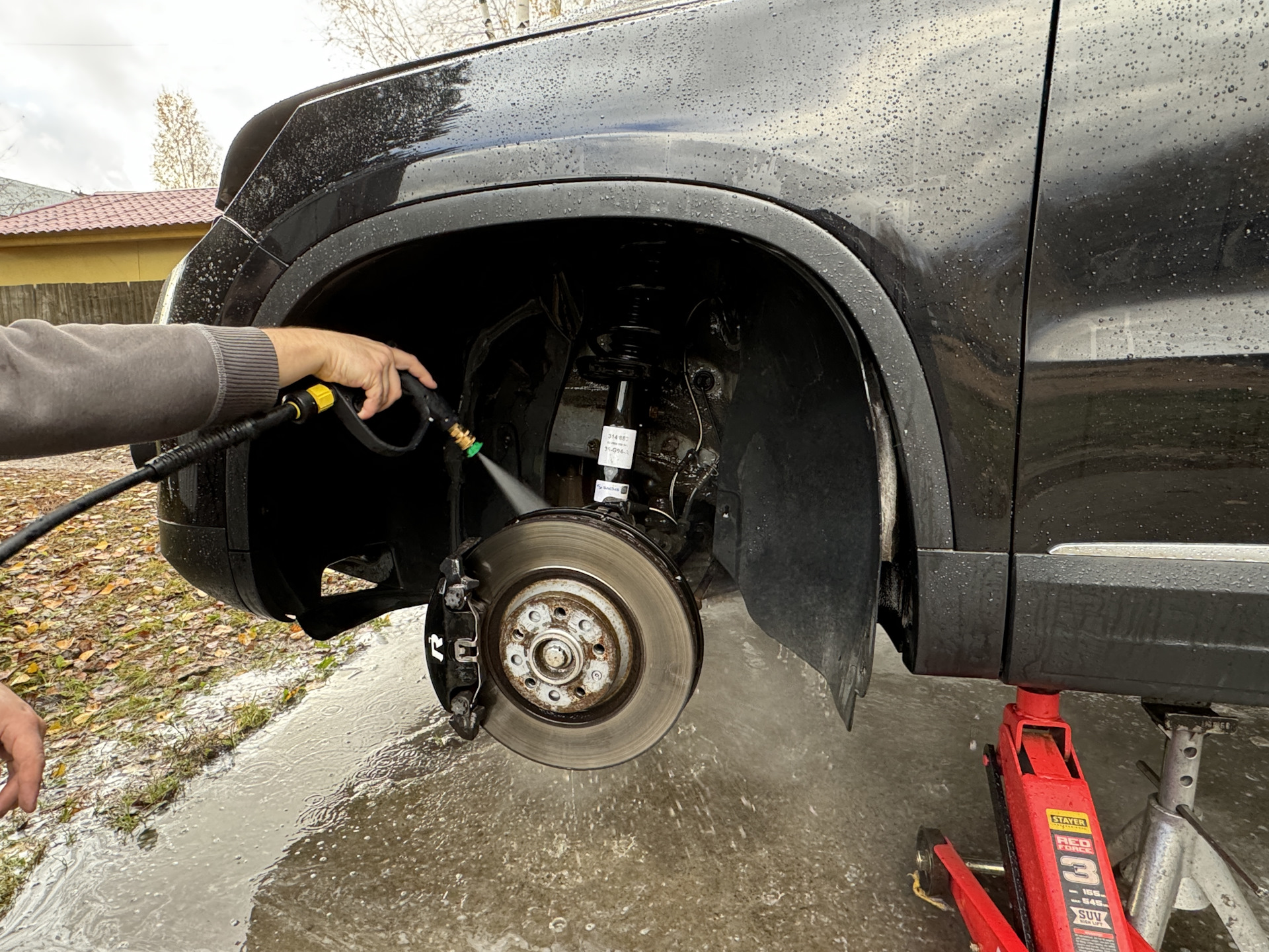

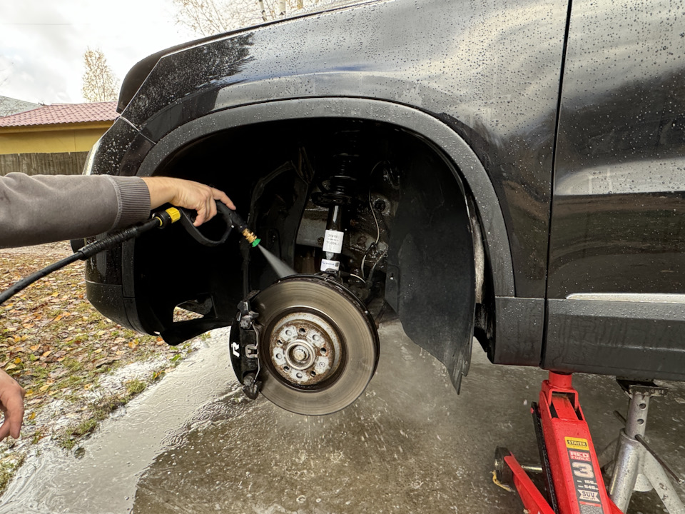

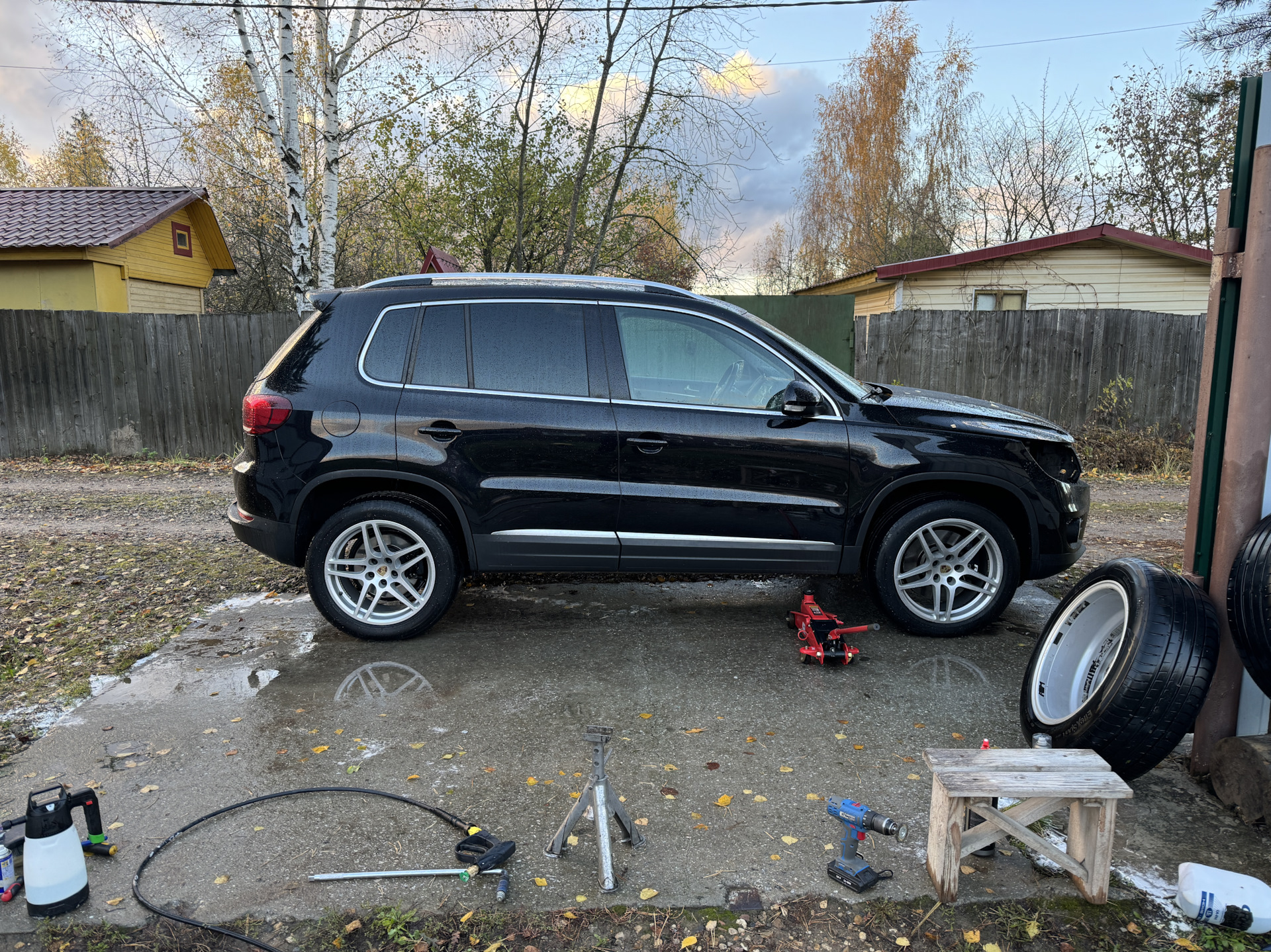

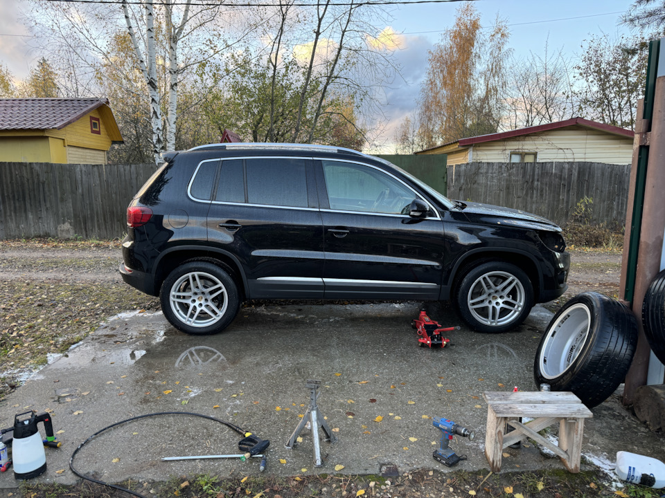

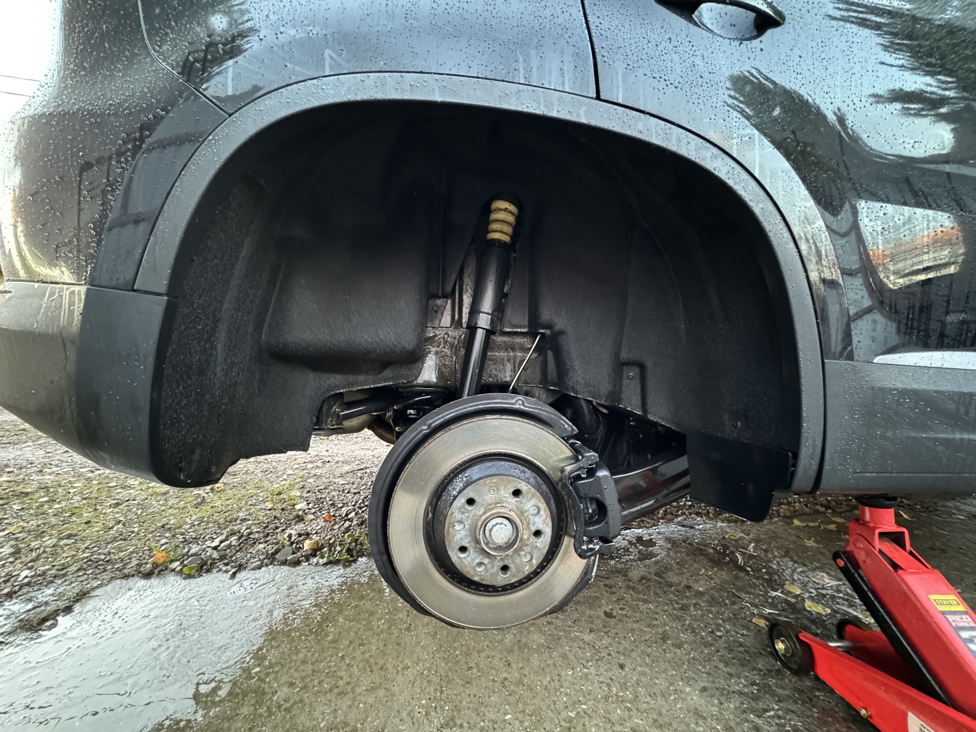

До обеда помешал дождь. Как только отпустил — в бой пошёл подкатной домкрат и мойка арок/подвески/куда дотянешься. Химия — shine systems engine wash, консервант — Foam Heroes Well Done.
Как же engine wash отмывает все, это лютая вещь)). Замачивал все в виде эмульсии, смывал, через пенник IK наносил пенку и кисточкой с длинной ручкой/щеткой/чем попало под руку все вымывал)
Под подкрылками передними, кстати, за год не очень много было листвы и грязи. Раз в год осенью там прочищать = хороший тон)
Маканы — отмыты и убраны на зимовку. Зимой, наверное, будут перекрашиваться)

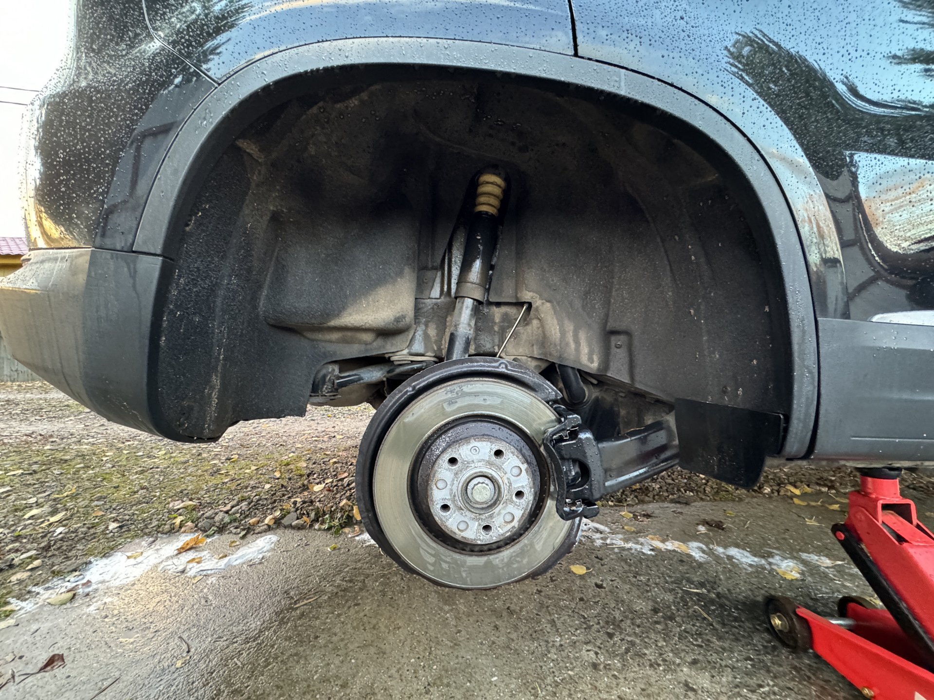

Привалочные плоскости вычистил шуриком с насадкой-щеткой, приправил алюминиевой смазкой вмп. Хотел обслужить суппорта, но стемнело быстро)
Керамика на дисках — класс. Доехали с дачи до дома через пару дождей — колеса чистые)
Но, произошел нежданчик — бутылек за год выдохся, растворители улетучились — керамика сдохла через неделю.
Обидно) урок на будущее — брать маленький объем и юзать сразу, не оставлять. Или хранить правильно — вакуумировать и вроде как в холодильник/морозилку — надо будет ещё поизучать.
