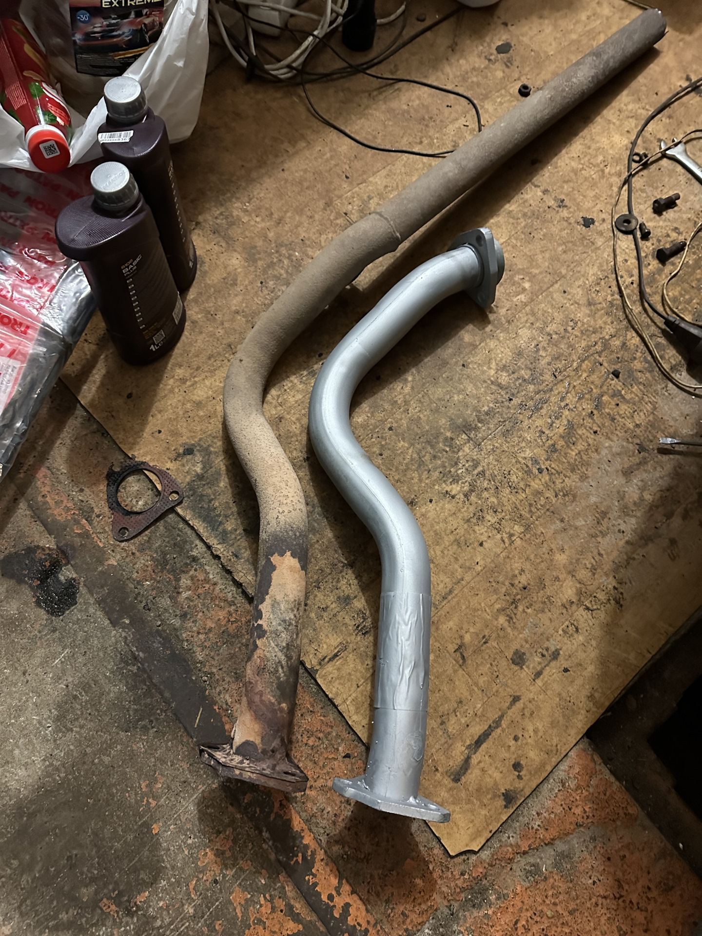

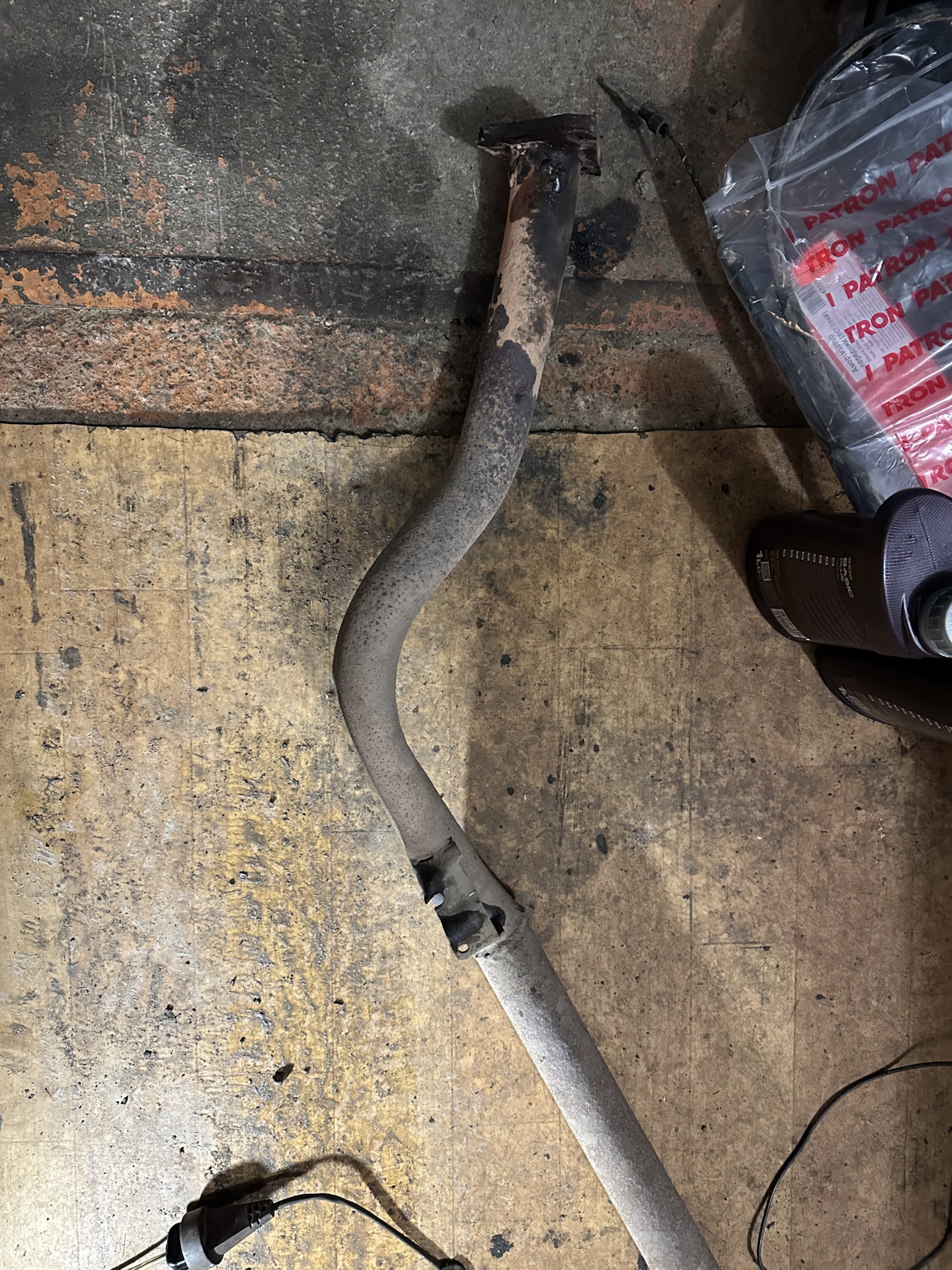

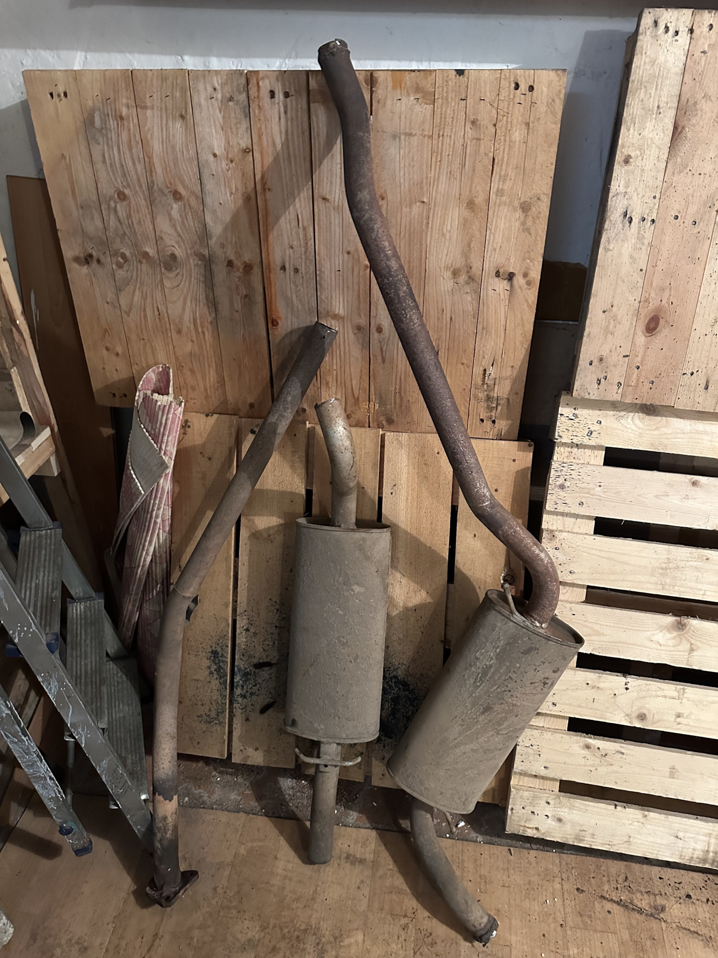

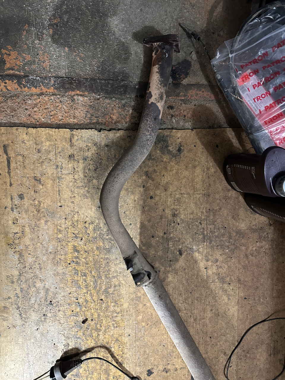

Не прошло и года как я поменял резонатор и глушитель на ижорские. Вроде бы и ездить можно, но гул на трассе надоел. Но я решил поменять трассу целиком от коллектора. Во-первых, приемная труба была сплющена почти в два раза, а лошадкам в двигателе нужно чем-то дышать. Во-вторых, пламегаситель отсутствовал, а мне кажется он должен быть. И наконец в-третьих выхлоп был одним целым, полностью сварен наглухо без гибких элементов. Нет возможности просто раскидать выхлоп для замены или доступа к КПП, а также на фланец коллектора ложится нагрузка от раскачки глушителя на кочках.
Для резонатора и глушителя выбрал фирму Polmostrow, а для приемной трубы и пламегасителя — Atiho. Куда же без экономии. Кстати, сварочные швы у Atiho покрашены, а у поляков нет. Дополнительно прокрасил все термостойкой краской. Купил все пружинки, втулки болтики и прокладки.

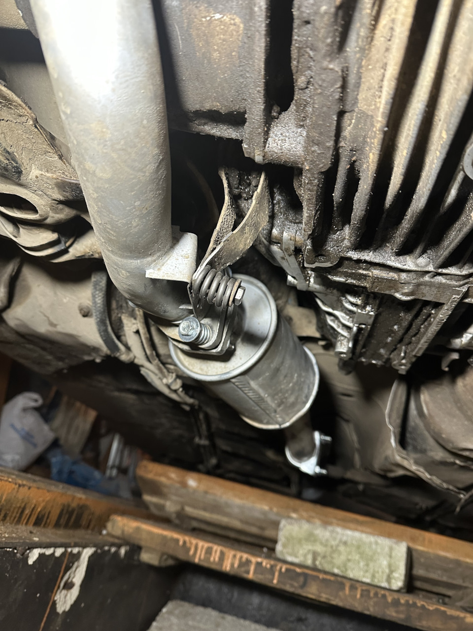

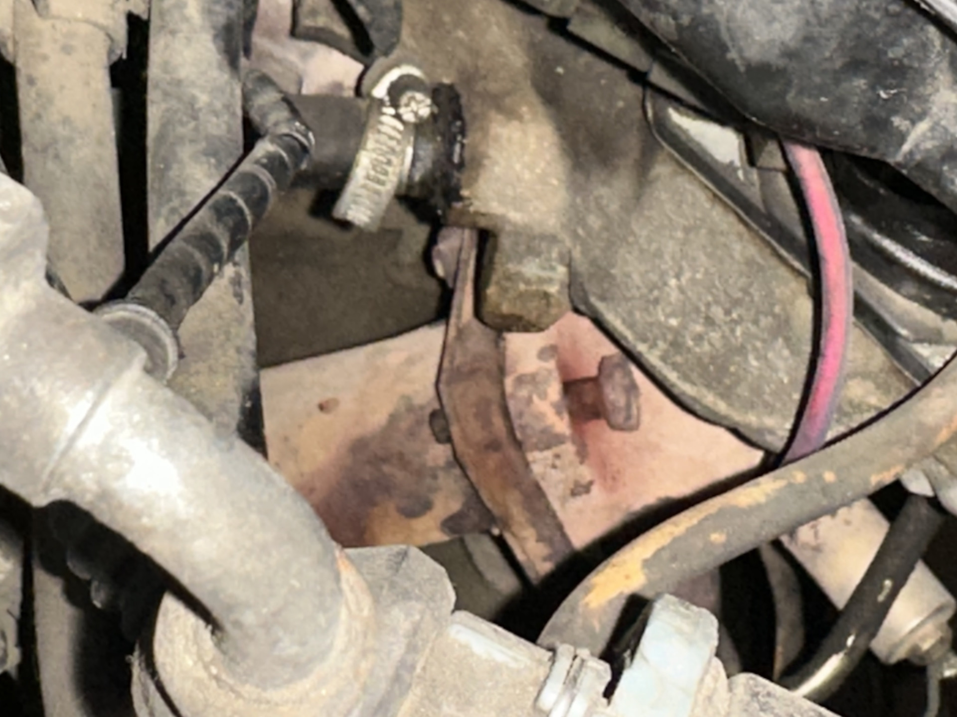

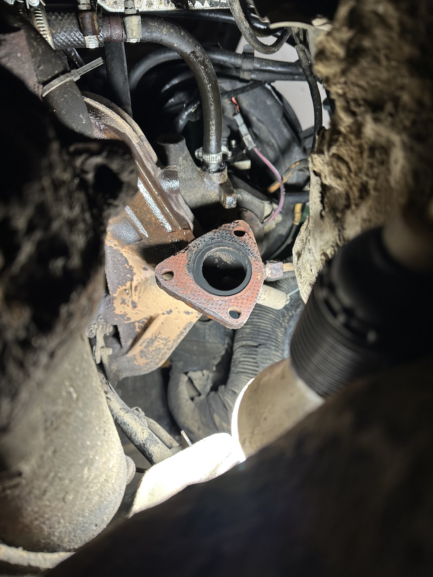

Когда я осматривал поле работы, то заметил, что на верхнем болту фланца нет гайки. Нажал на него пальцем и вот:
Гайка куда-то делась и в этом месте прокладка немного прогорела:

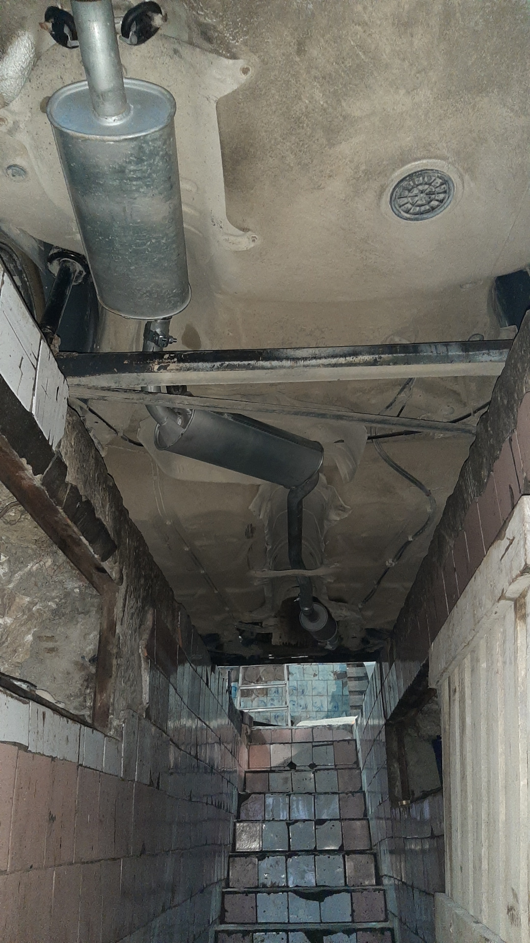

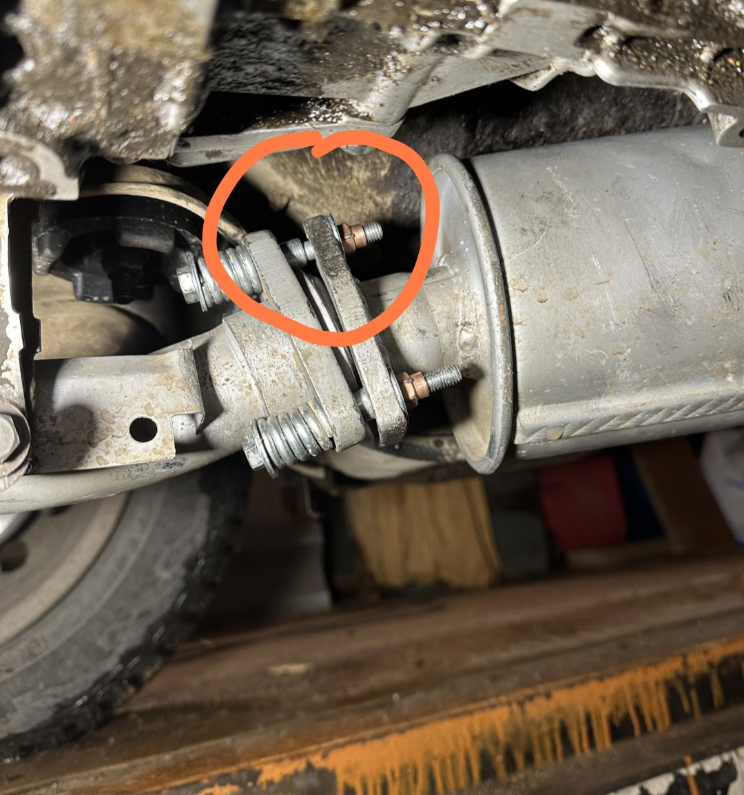

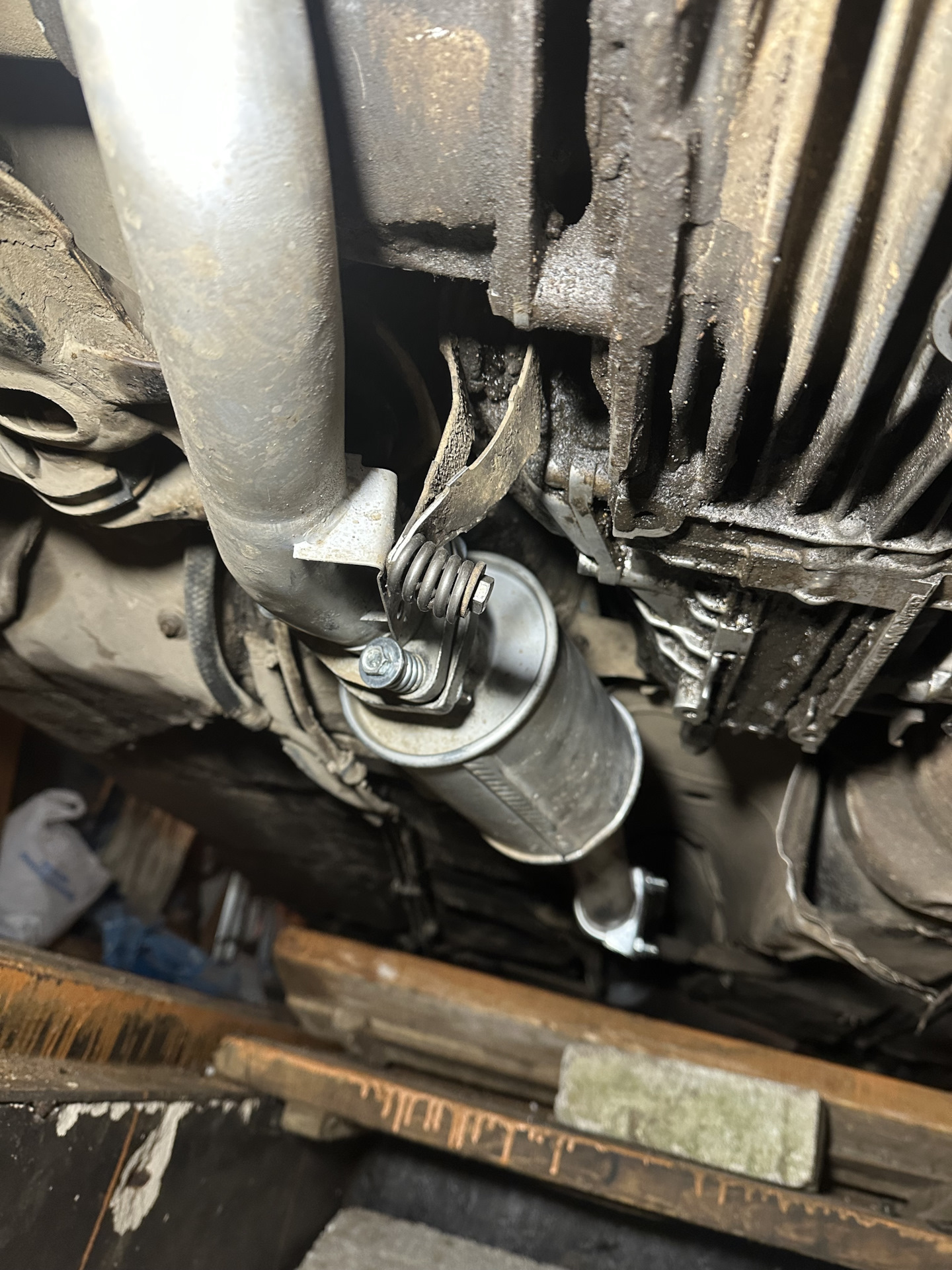

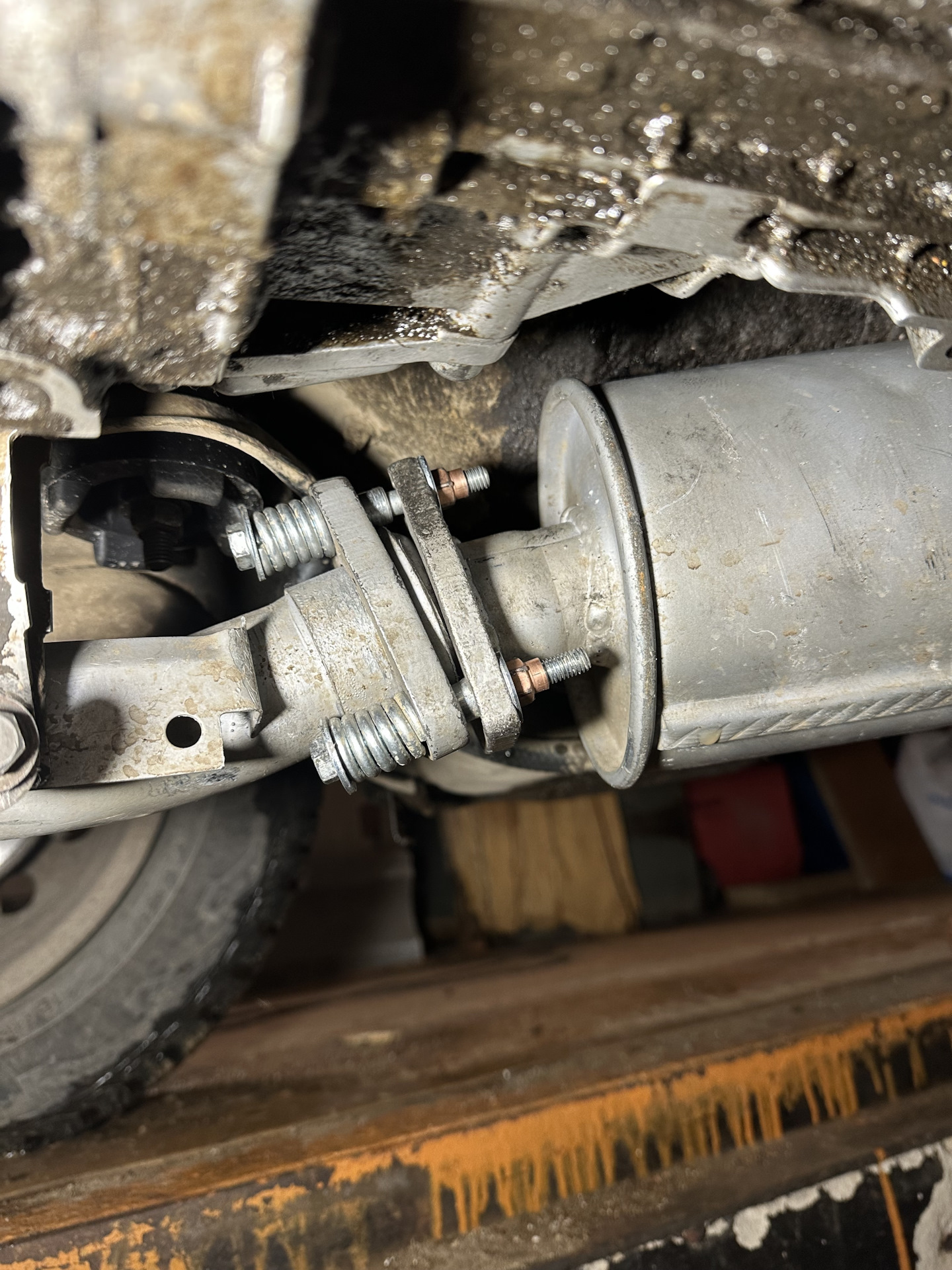

Приемная труба села хорошо. А с пламегасителем экономия вышла мне боком. Он туда не подходит, упирается в кузов. Крутил и так и этак, упирается и все тут. На следующий день просто простучал его молотком. Плохо, но поместился. Соосность фланцев не удалось выставить, но не сечет и ладно.
Соединение пламегасителя atiho и польского резонатора не зажалось хомутом, использовал герметик-цемент. Не совсем у них подходят диаметры труб. Покупал еще новые резинки, но менять их уже не было сил.
После замены разница по звуку была ощутимая. Теперь я прекрасно слышу вой коробки на трассе.

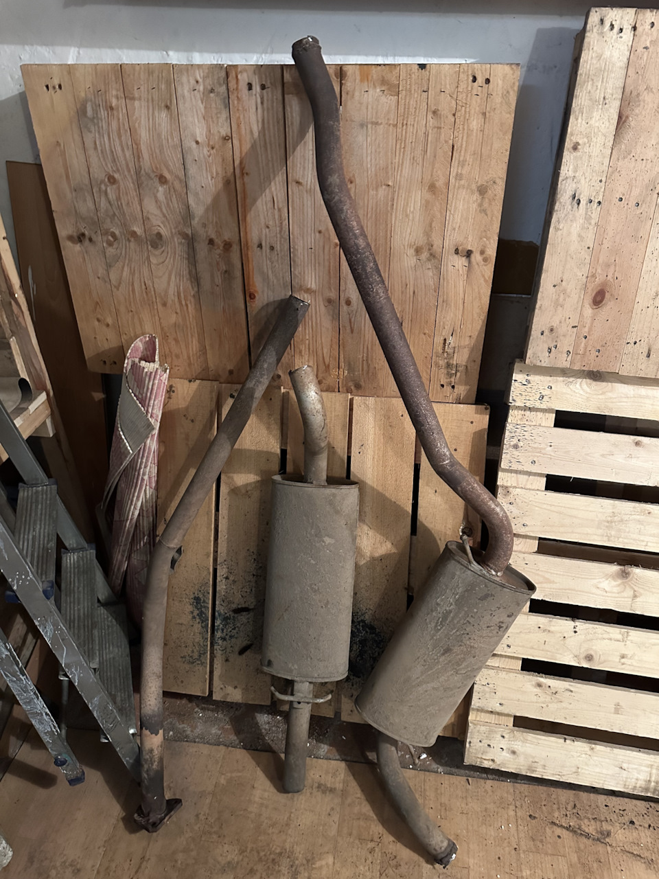

Старый выхлоп был во вполне нормальном состоянии. Трубы покраснели немного.

Я бы разрезал приемную трубу сверху не до конца, стянул фланцы болтами без пружин (без прокладочного кольца) и заварил трубу по месту, или хорошо прихватил, чтобы не сбилась, а потом снял бы и заварил.Потом собрал как положено.Не факт что другой резонатор хорошо станет.Может труба не стандарт.
Надо в флянце штанов расширить отверстия! Втулка не должна касаться флянца и должна упираться в флянец катализатора. Зазоры нужны для обеспечения подвижности соединения.
На свою вернул целиком заводской выпуск с катализатором, только среднюю банку заварил. На заводе средняя и залняя банка, это одно целое.
Втулка в отверстие фланца легко заходит
Геометрия труб кривая?
Не сечёт?
Банка у пламегасителя слишком большая, упирается в кузов, поэтому нельзя поставить фланцы друг напротив друга. Из-за этого перекашивается проставочное кольцо между фланцами. И чтобы не секло пришлось затянуть болты почти до полного сжатия пружин. В будущем поменяю пламегаситель на другой.

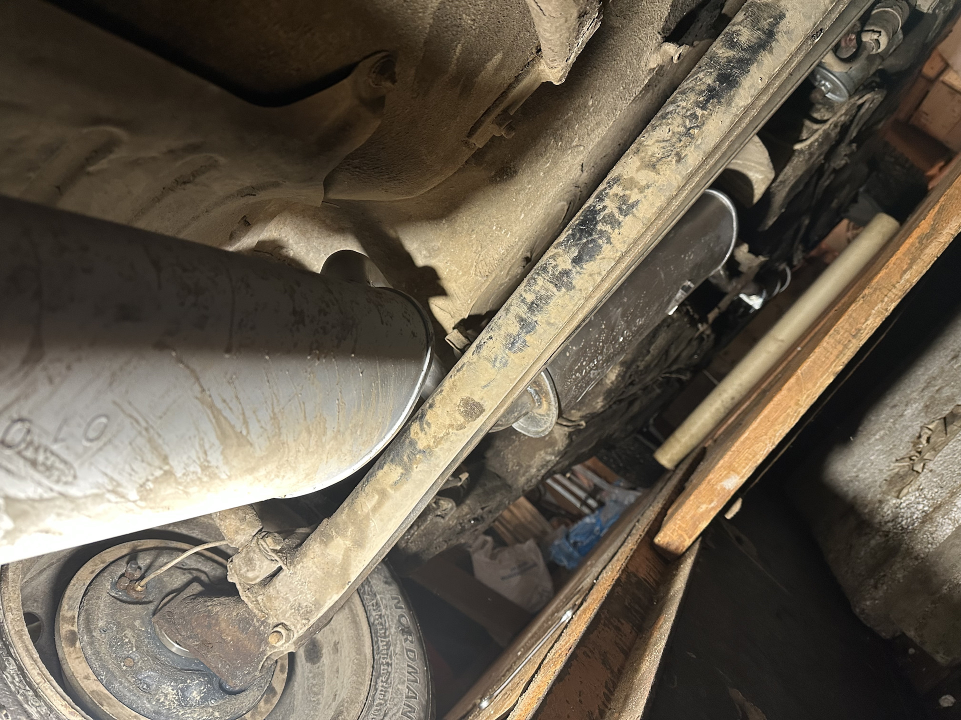

Отсутствует шайба снизу подушки кпп ограничивающей ход силового агрегата
Да, шайбы не хватает там
С пружинным соединением разберись. Пружина должна работать.
Это что? Это не работает называется.
Втулка эта упирается и не даёт пружине до конца затянуться что обеспечивает подвижность конструкции. А так это бутофория.

Между штанами и пламягасителем должно быть кольцо… Оно по сути центру и как уплотнение.
Да, есть кольцо
Пытался увидеть, не увидел🤷♂️😁
