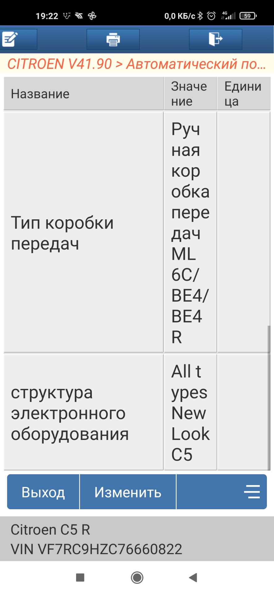

Начал с датчиков 2 нерабочих, видимо до меня тоже пытались победить и меняли фишки, и как итог фишки перепутаны полярности тоже, с этим разобрался, датчики работают, скоростя каждого колеса показывает но 2 ошибки по прежнему висят, взял на разборке другой блок подрубил вместо своего, стёр ошибки и они выкачили вновь .
И вот тут вопрос кто более разбирающимся чем я так как я не понимаю что с этим блоком происходит .
Делаю быстрое тестирование и на общей странице в блоке АБС нет ошибок
А захожу в блок АБС ошибки есть
Захожу в пункт /поток данных / динамическая информация /питание
Затем захожу в /поток данных /Информация выключателя тормозов и реле /питание
И что-то мне подсказывает что тут что-то не то ))
При попытке зайти в телекадировку то заходит то нет
Иногда после того как завелся лампочка АБС не горит и если не разгонятся 10-15 км/ч то все норм, но стоит разогнаться держи горящую лампочку и сообщение на бортовом *брак систем файл*
Выводил динамические данные: скорости машины и 4-х датчиков АБС и они разные скорость авто 3 км/ч датчики паказавают 15км/ч. Тут только одна догадка в блоке закодированы колеса R16 215/55 а у меня стоят R16 205/55 поэтому и разница в скоростях.
