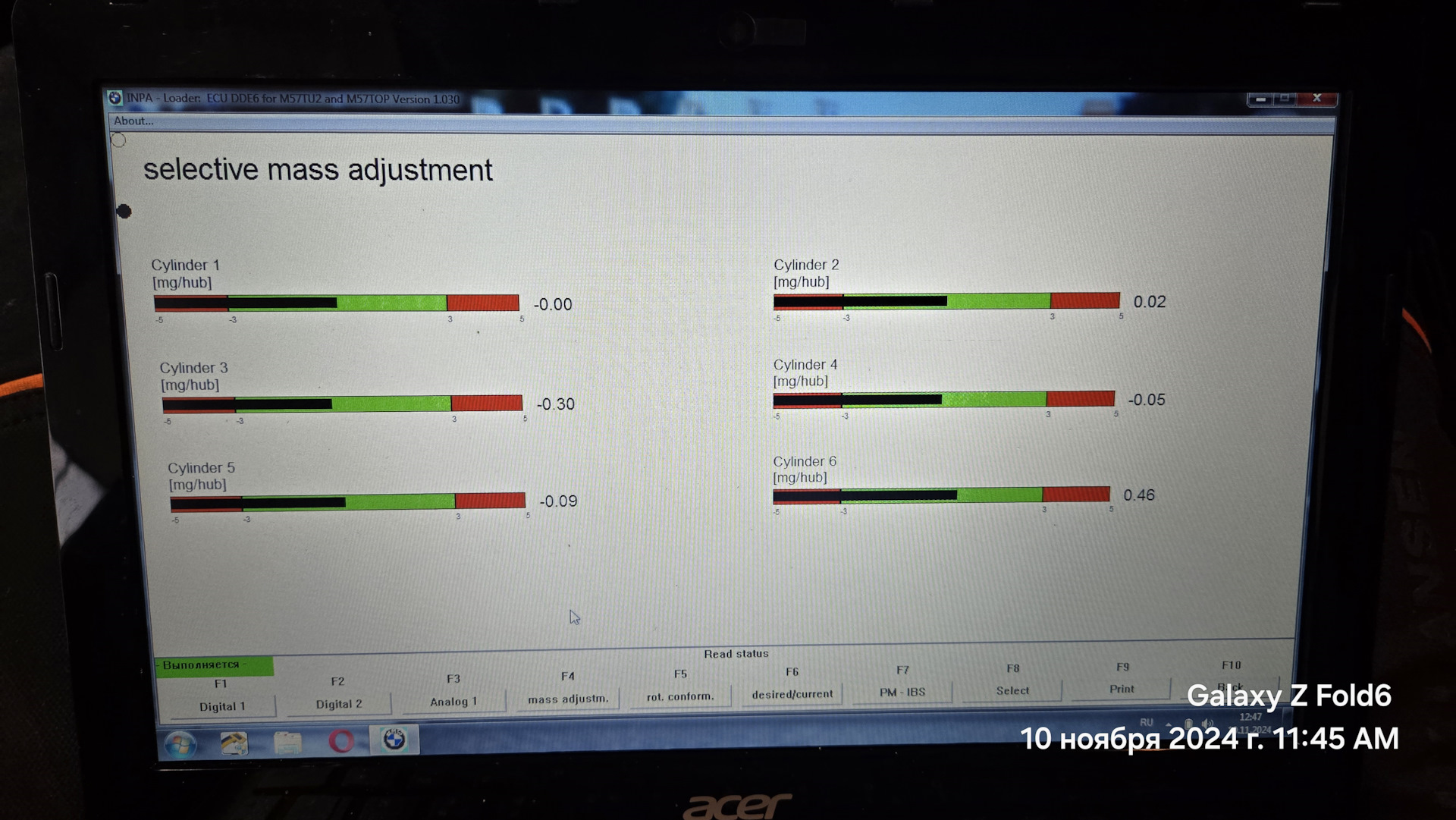

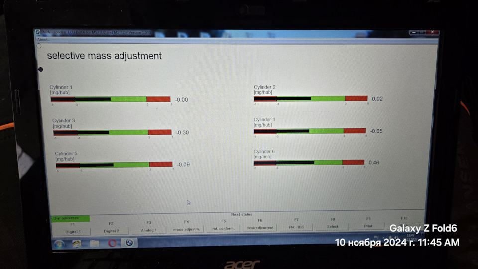

Была ещё одна запись, там человек поменял все 6 форсунок…но я этот вариант откинул сраз т.к. мои коррекции по INPA и ISTA+ — около идеальные, фото будет также.
Куча времени и т.д. потрачено — результата нет.

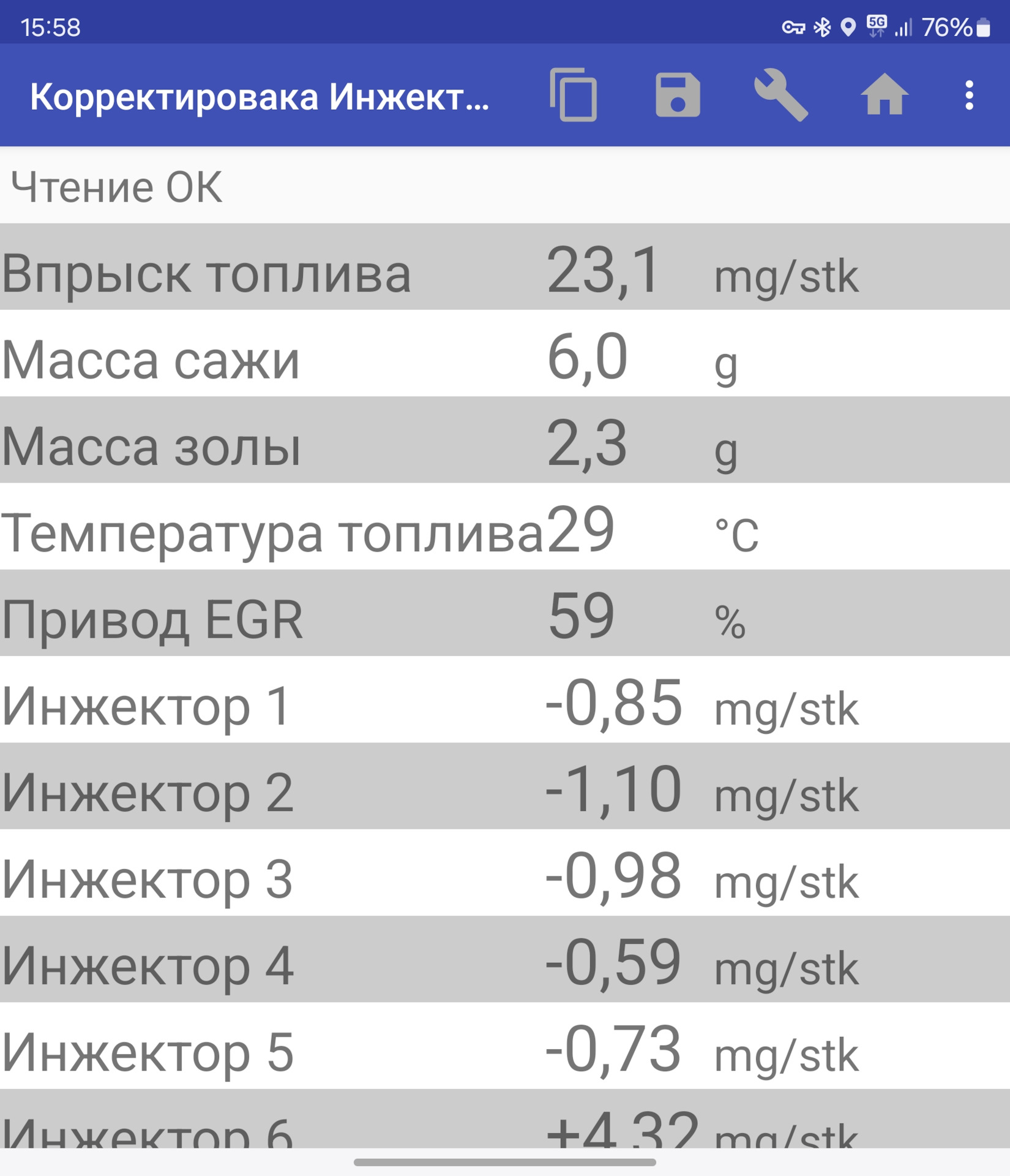

В одном из видео Димы Станкевича, он оставляет ссылку на крякнутый BimmerTool…это и стало поворотным моментом…кто бы мог подумать, я же крайне скептически к этой программе относился. Куда там программе на Андроиде тягаться с парой ISTA+ICOM+ или K-DCAN + INPA, но не тут то было!

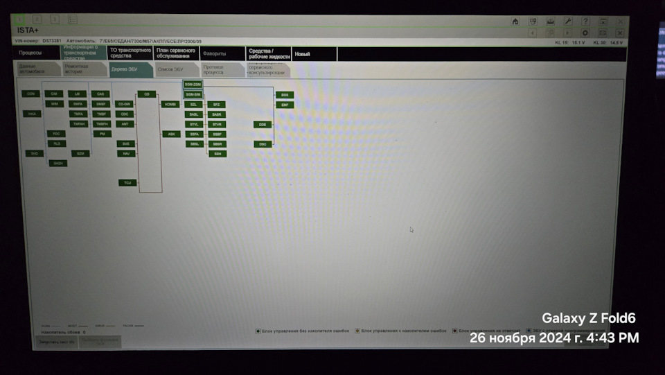

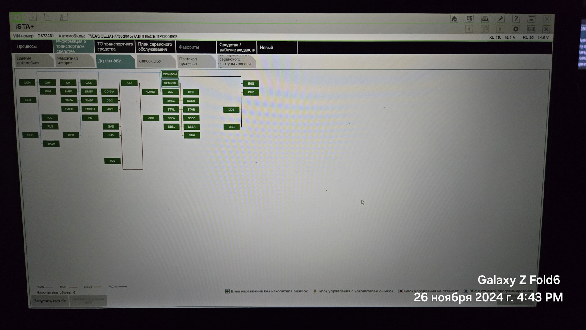

ИСТА и ИНПА показывают коррекции только на ХХ, как только подымаешь обороты — ИСТА замерает, ИНПА тоже тупит, а вот BimmerTool мне показал следущее и я ахнул.

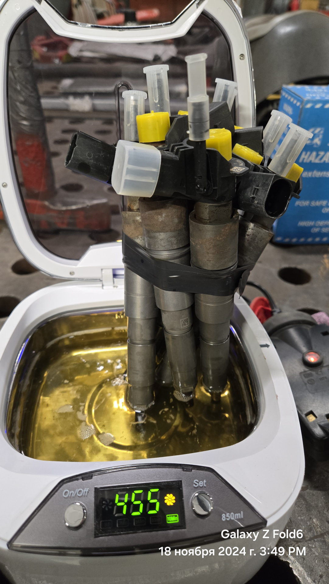

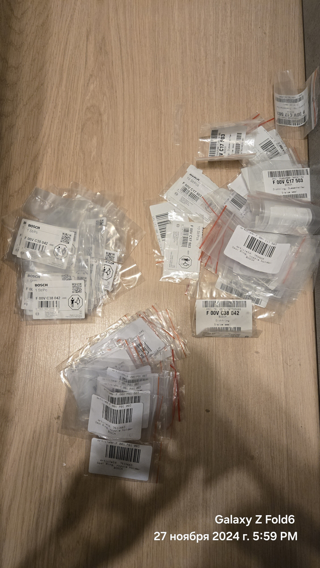

Эта эпопея для меня была длинная. был заказан второй комплект форсунок, Б/У, я их даже успел в ультразвуке почистить.

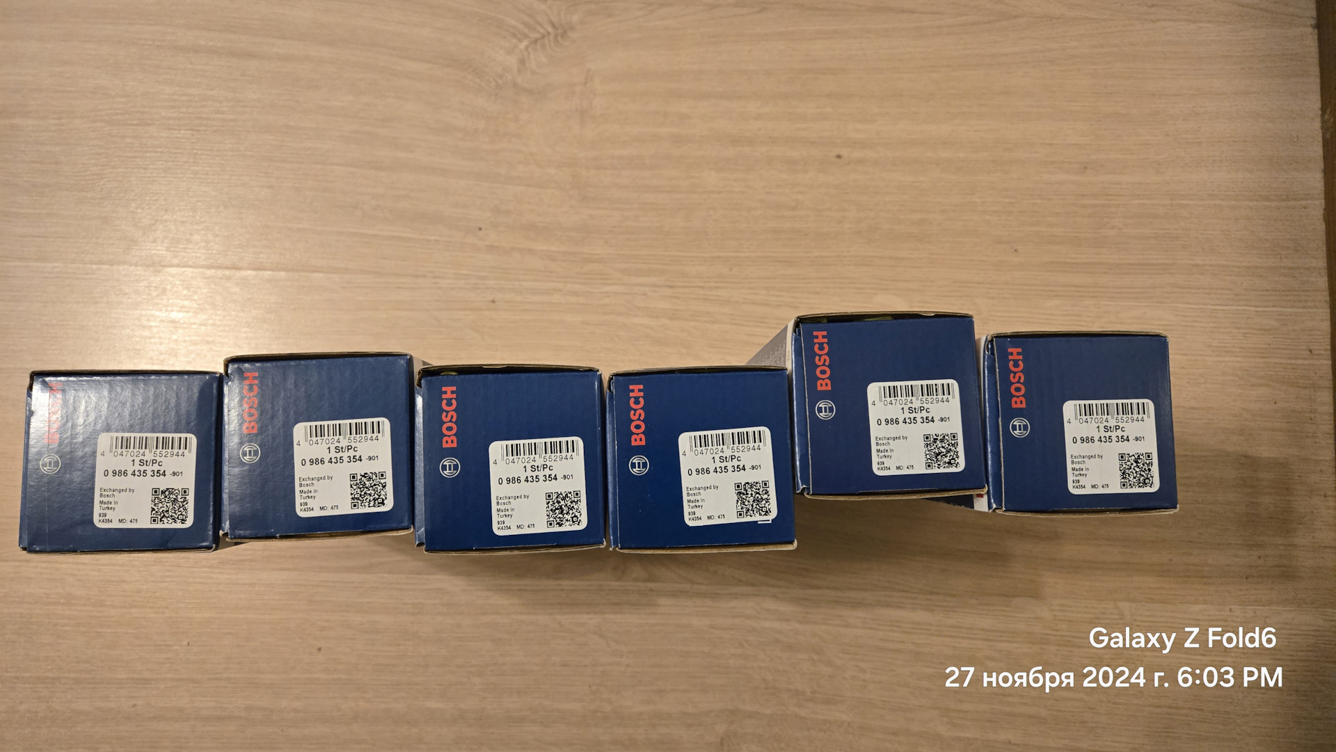

НО, в итоге чего-то психанул и заказал 6 форсунок с Автодока, из Германии.
Только после замены форс — моя проблема ушла.
Для избавления от 4B10, в моём случае помогла замена форс.

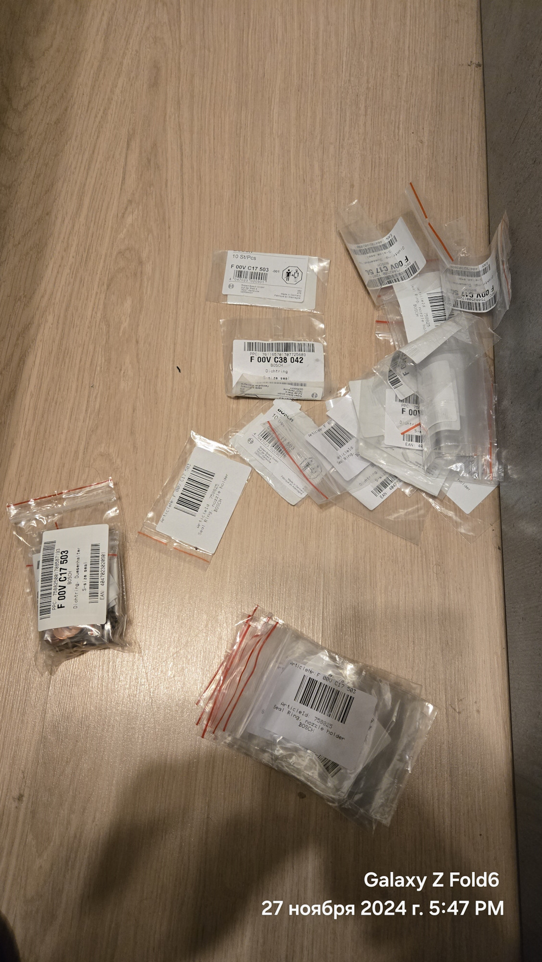

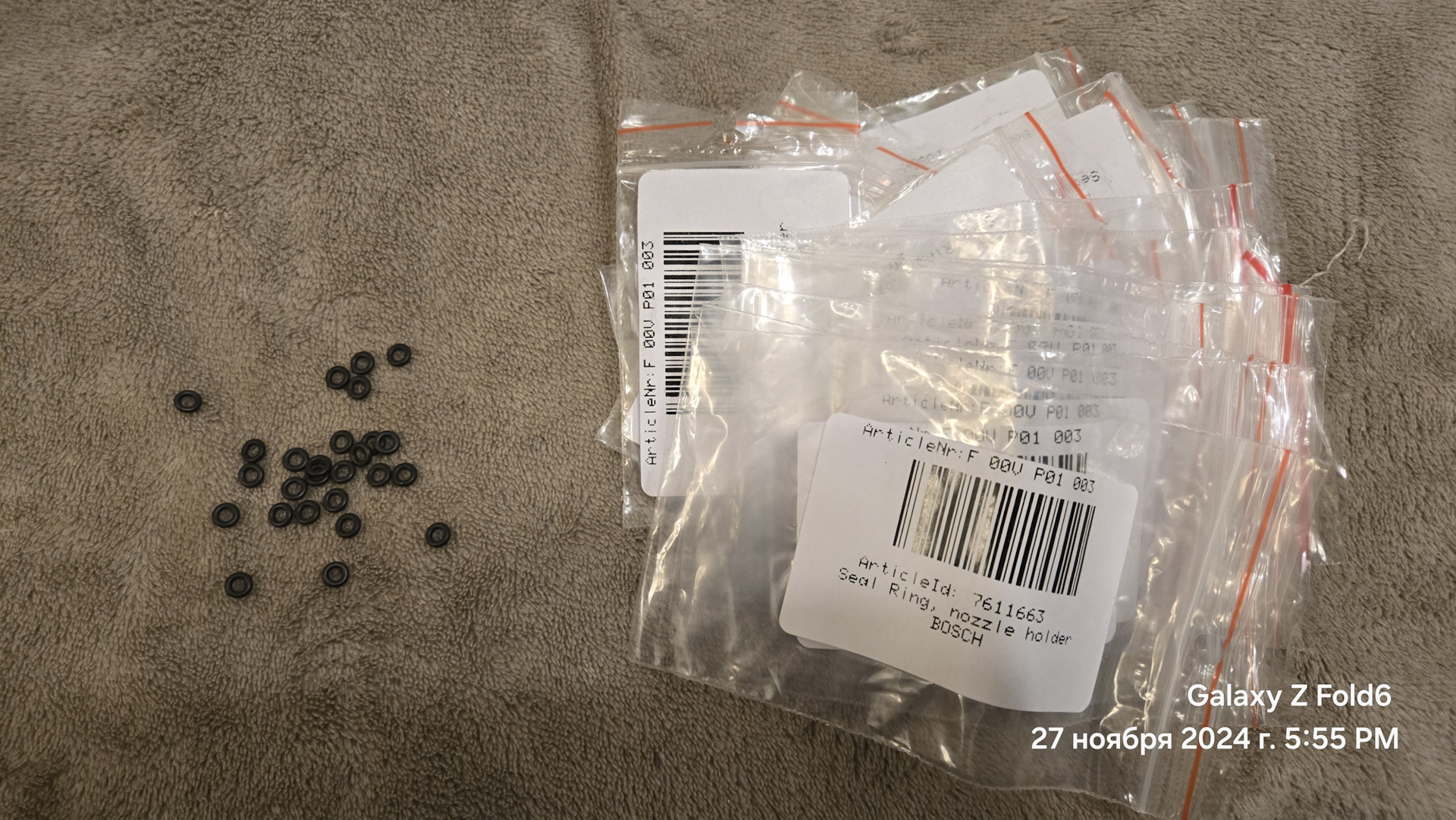

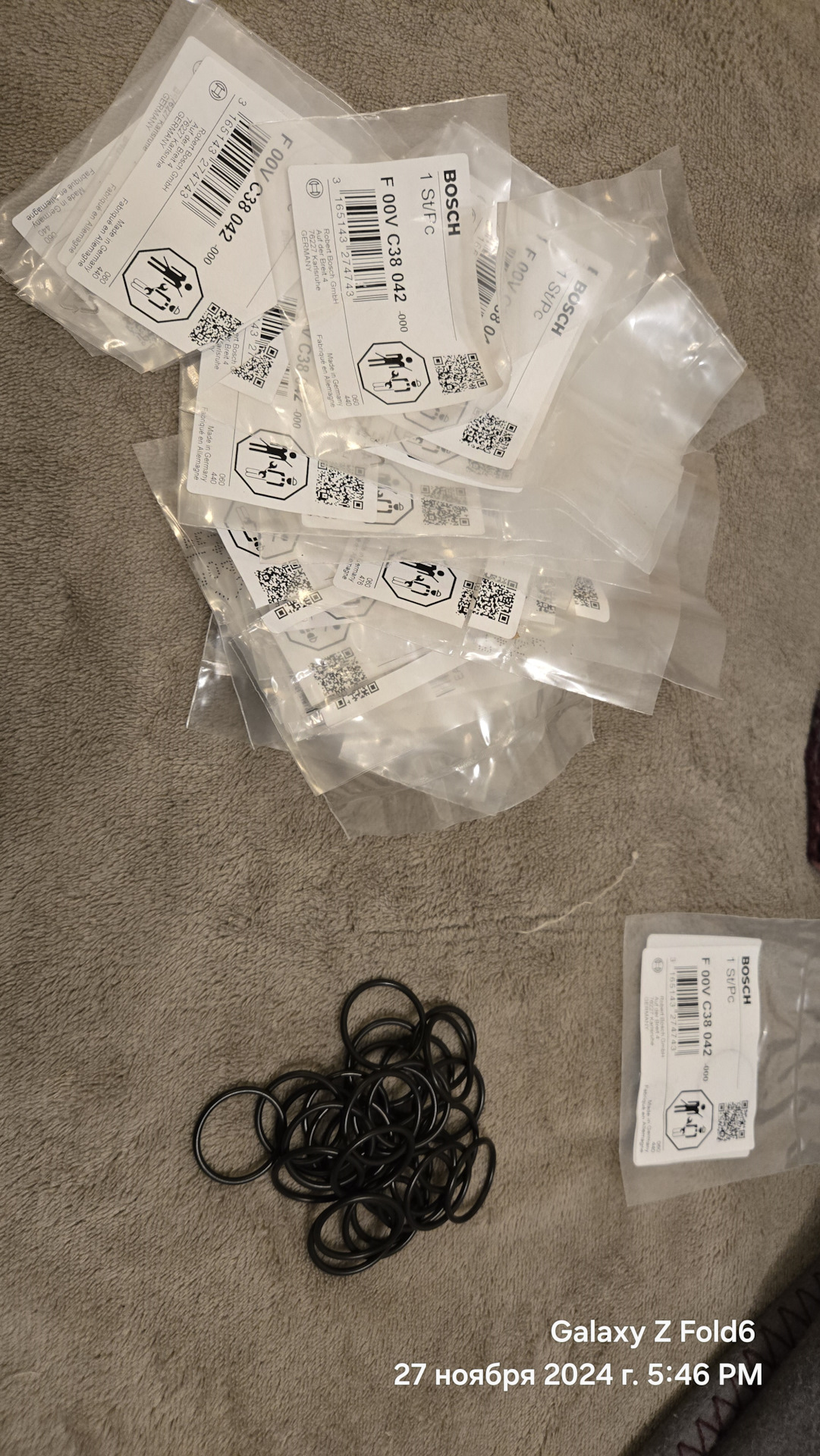

К концу этой истории, а она была длинная для меня, у меня накопилось столько! Резинок и шайб для форс, сам удивился. Упорядочил в один пакет по номеру, взамен 50-70 пакетиков. Заказывал, забывал что заказал, ещё заказывал так и получилось такое количество.

Благодарю, но я написал выше, ИНПА под нагрузкой ничего не показывает, а зависает с последними показаниями

Я умолчу о тех всех тестах и проверках всего и вся, которые были проделаны в ИСТА+, в процессе решения 4b10
Инпой можно под нагрузкой, у тебя мотор работает хорошо но ошибка плавность хода ? Мотор d3? Пьеза ?

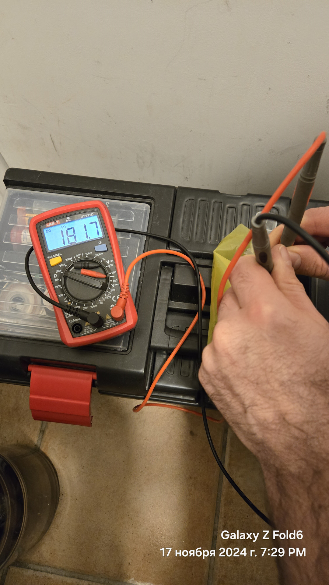

Со старыми форсами звук был точно такой же как и с новыми. По звуку работы на холодную/горячую ничего не поменялось. Кстати, на всех 6 своих старых форсунках замерял сопротивление пьезоэлемента, все в 181КОм +/- 1КОм.

Пьезоэлементы живые.

Попробуй так, зайди инпой в форсы, включи драйв, держи тормоз и до 1500 газони и чуть подержи, увидишь как меняется коррекция. Да и то это только покажет что есть проблема по коррекции, а какая конкретно форса, методом тыка заменой или на стенд

С пьезоэлементом всё просто, либо работает / либо сгорел.

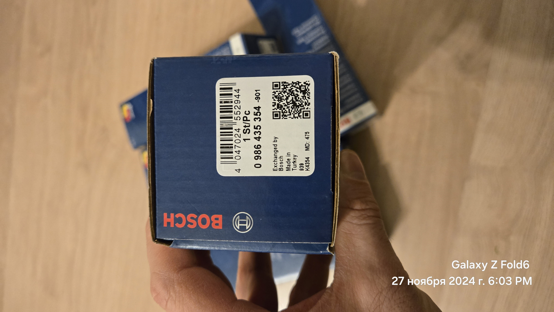

Чтобы долго не размусоливать, ходят только БОШ, проверено на собственном опыте.
Я сделал крайне короткую запись с небольшим количеством фото. У меня и не БОШ резинок скопилось — шляпа всё это!
