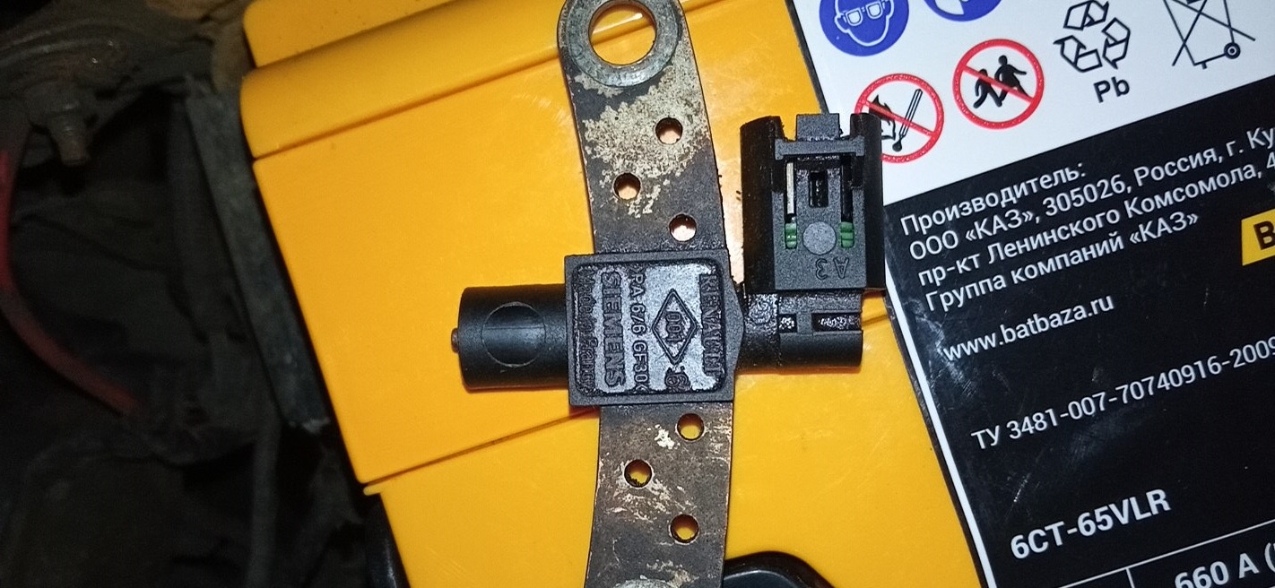

Я так понял, пока что без изменений? Включите зажигание и снимите фишку с дпкв, потом поставьте на место и попробуйте запустить
извлёк датчик, отмыл обезжиривателем, протёр контакты, поставил на место, но чудо не произошло, жду новый датчик)
Когда он покидает чат, мыть бесполезно. Какой заказали?
Startvolt VS-CS 0901 вот такой, так как он не дорогой и подходит по подключению
У старвольта фишка в другую сторону. Если провод из косы короткий, будет не айс

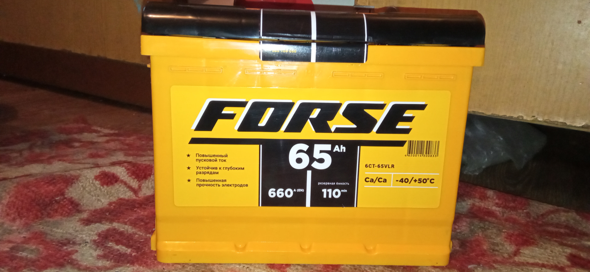

Как там наш аккумулятор? Он тоже теперь Ca/Ca ?
только поставил, не вкусил всей прелести.
Или разъём дпкв. Было 3 датчика: орига, fae, орига с логана. Проблемы с запуском вылечились заменой разъёма (в логане кстати тоже).
ДПКВ под замену.
замена датчика прошла без успешно, не заводится.
Мысли в слух. Если нет сигнала с дпкв — нет искры (врроде так).

Тогда причина не запуска :1) датчик положения коленвала, очень часто забивается мусором, он магнититься, к нему все липнет и подзамыкает.

Самое простое это дпк? Меняли? Он как раз может покидать чат от температуры.
пока нет, если доберусь до него сегодня, сниму, закажу ( разные разъемы на них бывают, надо смотреть
