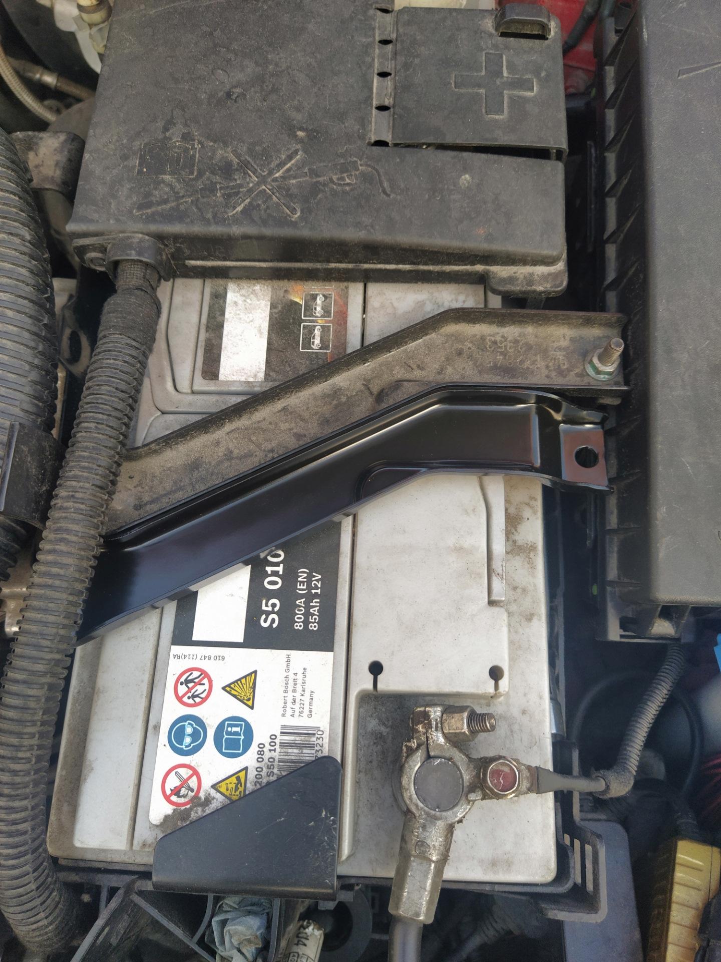

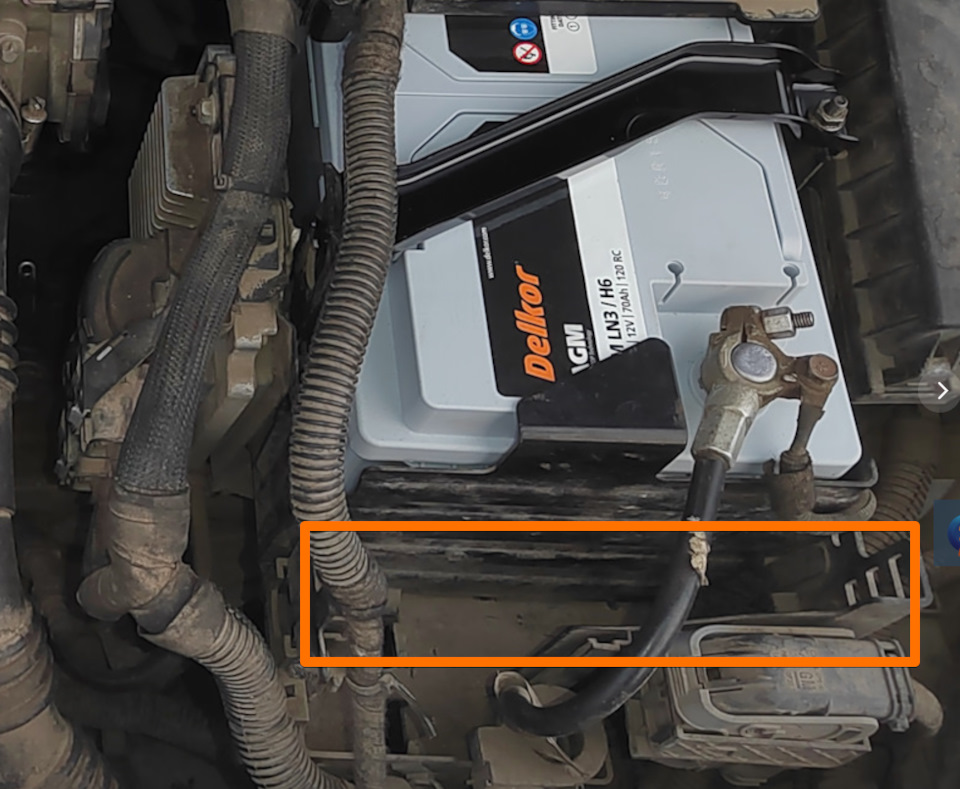

Беру 80 ый агм (он тяжёлый ) и пробую вставить, по размеру в стык стык он, но мешается блок предохранителей над акумулятором, не хватает одного сантиметра запаса буквально, немного огорчился что придётся купить 70 ый, хотя можно было немного разобрать крышку предохранителей и вставить спокойно 80 ый(коробка как раз расчитана, но вставлять удобнее по диагонали, относительно блока предохранителей над акумом ), но не охото было с этим париться, как тогда так и совсем, а разница то в цене 500 руб))
70 влез спокойно, осталось чуть свободного места.
Конечно как обработал эту идею, в первым делом купил рейку держатель под высоту 190см акб, ну усе реализовал, радости не было края, наконец то за несколько недель поиска нашёл свежий аккум. Оставалось только надеяться чтобы не было перезаряда, так как колибровать все эти настройки мне не с кем и не с чем, поэтому и хотел 80 ку. На старый АКБ сразу после запуска шел заряд в15, 5 вольт, потом держал в районе 14,5 — 15, в при езде. В случаи с новым акб, заряд стал после запуска 15 и постепенно снижал до 14,5, потом 14, 5 — 14,0в, но помоему это мне казалось в е равно много для АGMa и вот спустя некоторое время авто адаптировалась под Agm акумулятор, стал после запуска выдавать 14,2 в, а затем начинает поддерживать 13,5 в течении 20 мин после запуска, теперь уже можно не переживать за эксплуатацию .

отлично помещается 80
тока держатель разный у кислотника и агм из за высоты
остальное — заводская унификация
странно
стока места осталось на 70
не верю что 80 не влезла бы…
у меня влезла
я сначала убрал верхний блок а потом поставил и он встал без проблем
высота то агм выше но он сверху плоский…
может просто надо было переместить ограничитель?
Влезла бы она, коробка как раз вмещает 80 ку, но я блок предохранителей не стал разбирать над акумом)) она даже с ней почти влезла, много усилия не стал применять, чтоб ни че не оторвать, на сколько сдалась, на столько и тянул её, не хватило ещё буквально сантиметра
