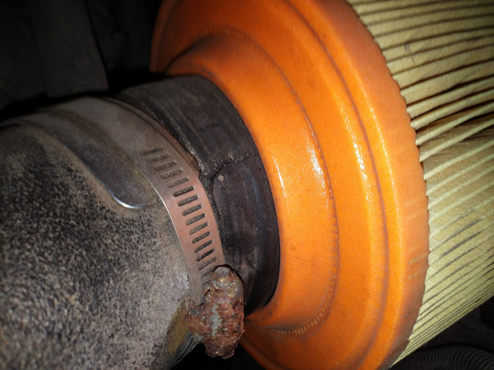

Первое ТО Челленджера в моих руках, пробег 24 000км. Как выяснилось самое правильное масло в мотор для 6.4 — PENNZOIL ULTRA PLATINUM SRT 0W40 и ваш мотор и гидрокомпенсаторы будут жить долго и счастливо. Интервал планирую — 7тыс, как раз на сезон думаю.
Второй нулевик взял ( он сухого типа, пропитывать не надо, моешь и сушишь) на подменку.

У вас нулевик стоит такой же. Тоже сухой. Только иногда его зачем-то пропитывают. Бордовый нужно обрабатывать. Голубой нет.
Родной синий, пред.хозяин немного пропитал (был жирный при мойке), некоторые и синий пропитывают) я не стал, лучше чаще обслуживать буду.
Лучше бы почаще масло менять. Раз в 5000 км. Если регулярно отжигаете — в 3000 км.
Вот тогда гидрики скажут спасибо.
Нулевик даже новый и хороший "мокрый" — не для наших пыльных дорог.
Попробуйте от Газели или Бычка бумажный фильтр. Через него ничего не пролетит, и просадку мощности не почувствуете.
Есть владелец доджа, который подвесной на кардан от газели поставил 😁 Мне так не нравится, я не сторонник таких доработак. Лучше тогда короб стандартного(обычного) фильтра с самим фильтром поставить. А так нулевик менял, вход после фильтра к дросельной заслонке был чистый, пыли не было. Просто чаще обслуживать фильтр буду.
