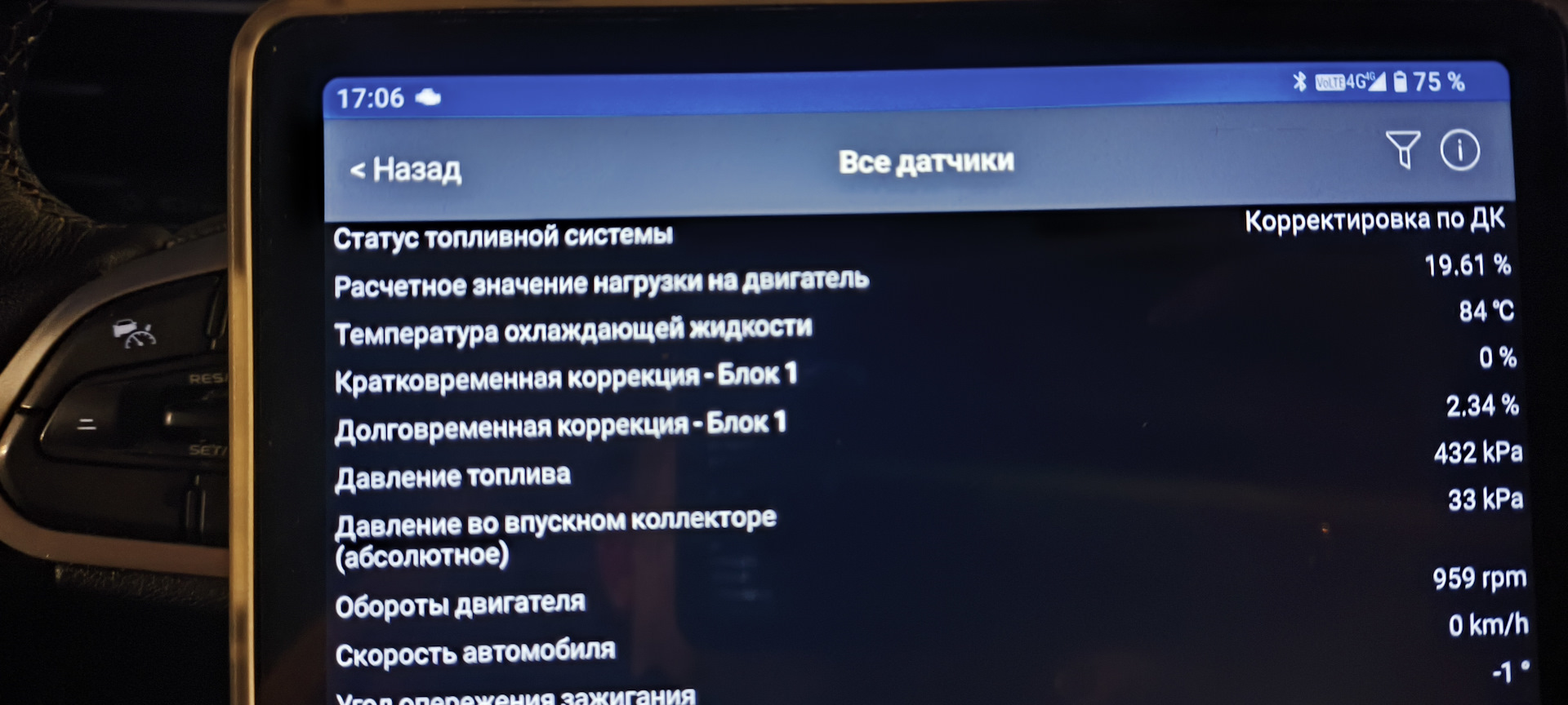

На 40 должны были менять вроде. Долгосрочная коррекция сколько по obd?
Да я менял на 37 вот думаю посмотреть свечи на выходных долгосрочную ещё не смотрел как она на английском называется?
В карсканнере этот показатель на русском, только чуть ошибся в названии — долговременная коррекция
2,34 норм?
Lseppo7
2.34 получается
Нормально, чуть загрязнилось, но на таком пробеге норм, на мой взгляд, можно для профилактики промывку топливной сделать при удобном случае. Перед заменой масла…

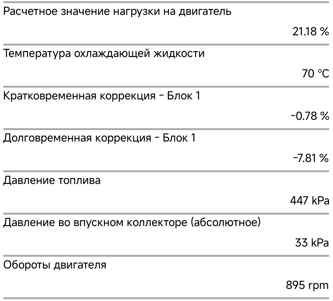

А сколько в идеале должно быть?
Из того что видел на новых авто, зачастую отрицательная, 0. Но до +20, если правильно помню, ошибок не будет.
И что тогда по этому можно сказать?
Эбу беднит смесь, для турбо двигателей без чипа, это вообще характерно в ненагруженных режимах, так что в пределах до процентов -10 это может быть показателем просто довольно чистых форсунок, и полноценного сгорания смеси, но в определенных случаях, при больших отклонениях это также может говорить о неисправности клапана адсорбера, льющих форсунках и т.п.

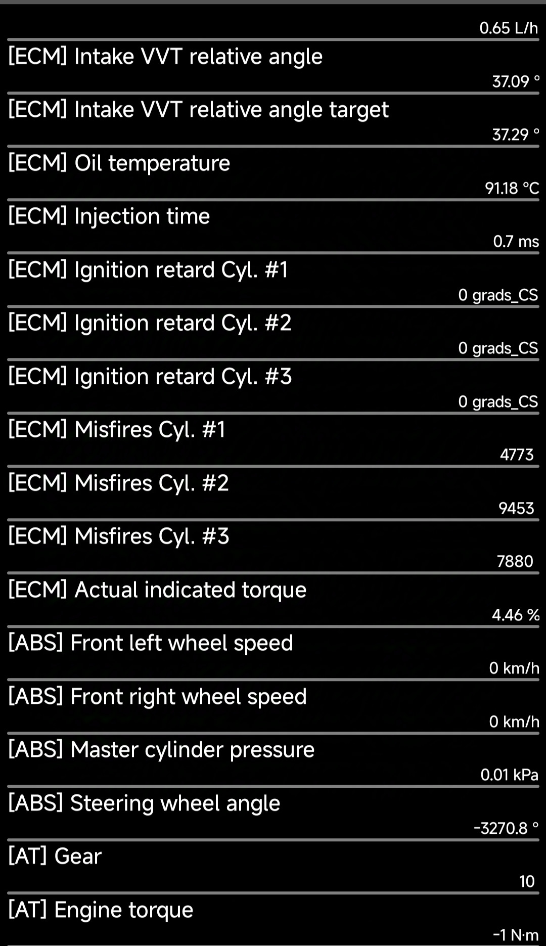

У меня такие пропуски на пробеге 66500км. и 2 года авто, Это норма?
И какой прогой читали, а то у меня нет времени и пробега в CarScannerRus.
Может надо Про версию покупать?)
Имхо хорошо. Получается 0.33 на км, у меня 0,42 на км. Каким бензином заправляетесь?
95й. А что за формула и какие допуски по поводу 0.33 на км?
Топливо чьё случайно не известно? Формулу подобрал для себя — сумма пропусков по всем цилиндрам на километраж.
По допускам в целом встречал, что допускается до 6 пропусков на 1000 оборотов коленвала. Нам до этих значений очень далеко. ) но, имхо, можно косвенно судить о качестве сгорания — чем меньше, тем лучше.

А как это посчитали, подскажи ? Что на что разделили зная общий пробег и количество пропусков ?
Сумму пропусков по всем цилиндрам поделил на пробег. Этот показатель для себя посчитал, когда собирал логи на разных бензинах для анализа
