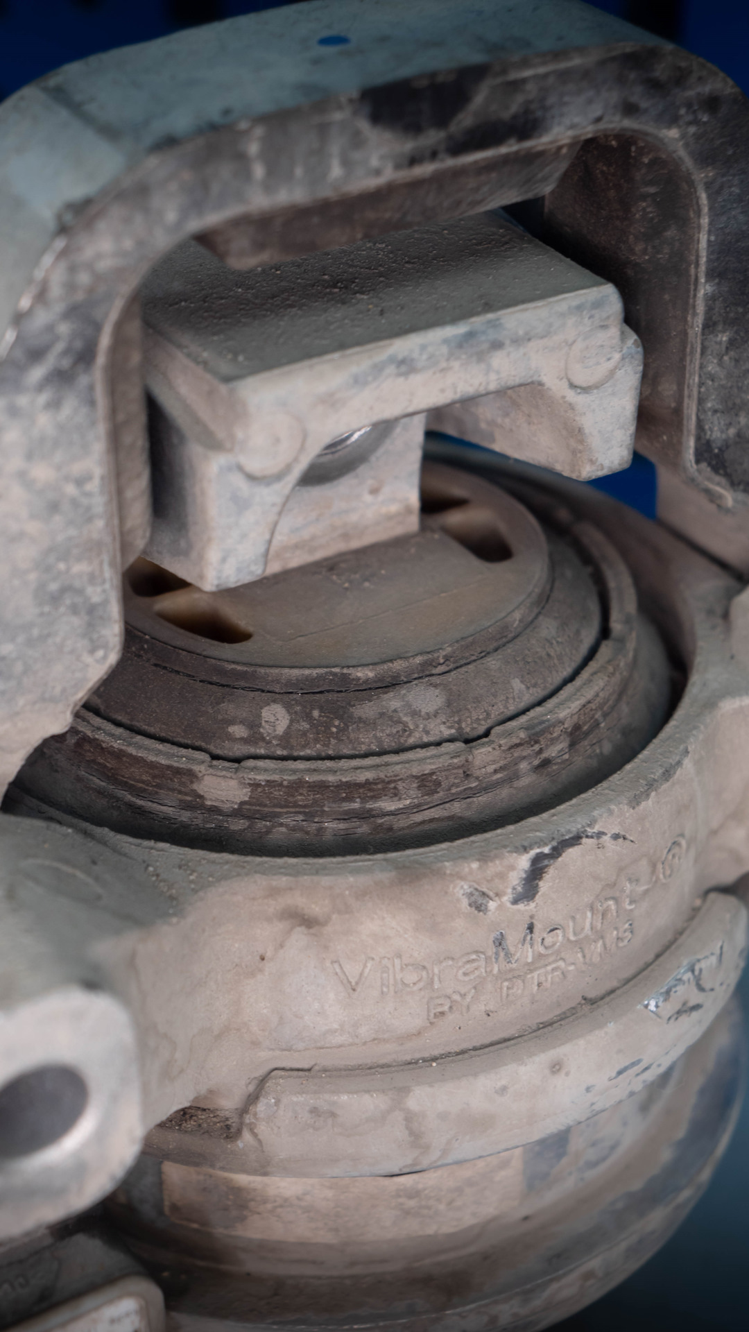

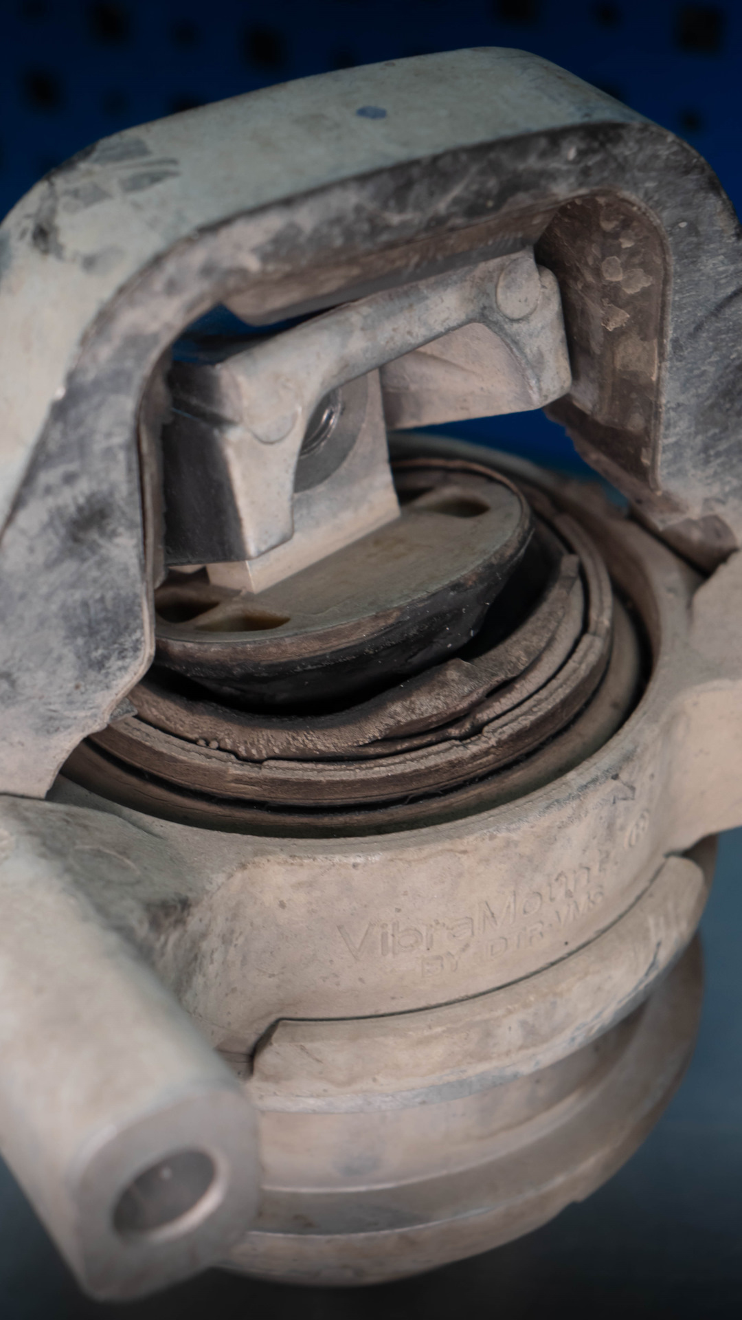

Привет! По сути на Drive2 нет, или я не нашел, толковой статьи по решению проблемы которая настегает всех каждые 60-90 тысяч км. А именно, подушка двигателя. У 4.0 две подушки с двух сторон, каждая из них умная, адаптивная, гидравлическая. Умеет быть жесткой, умеет быть мягкой. В зависимости от режима эксплуатации.
При покупке машины ошибка по подушке уже висела, а это значит что осталось ей от 1 до 5 тысяч км. В зависимости от условий эксплуатации.
Как понять что это подушка двигателя:

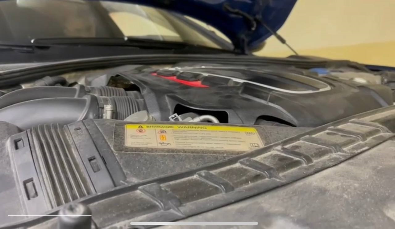

1. У меня при старте появился ударчик. Первое ощущение будто это привод/люфт в подвеске.

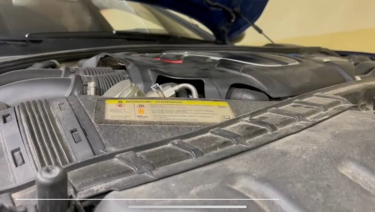

2. Что сделал я. Открываем капот, ставим человека и смотрим что происходит с двигателем при имитации ланч контроля. Тормоз, газ 2.5 тысячи оборотов.
Вот что было у меня. Люфт двигателя порядка 5-6 см.
Сцена первая.
Все, привет. Дальше первый шок на этапе поиска подушки. Оригинал 70-100 т.р. за ОДНУ!
Менять, естественно сразу две. Ибо не надо экспериментов.

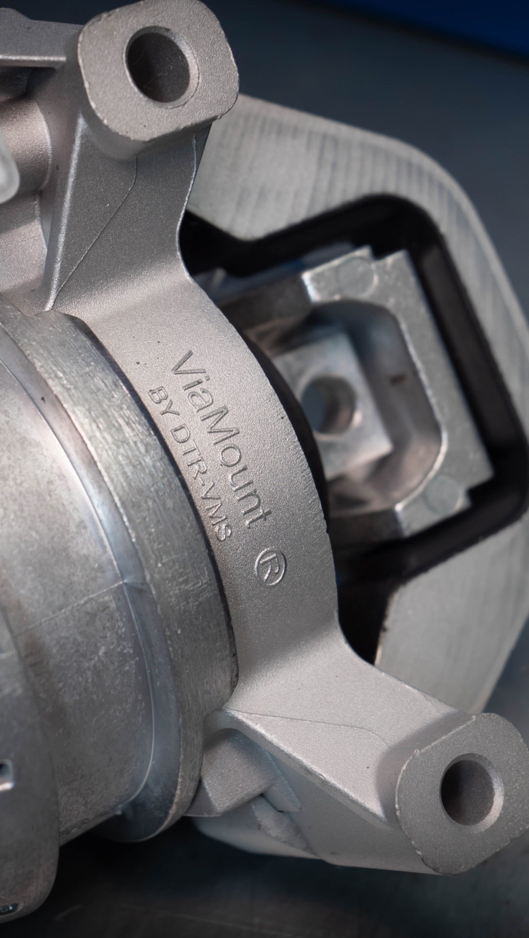

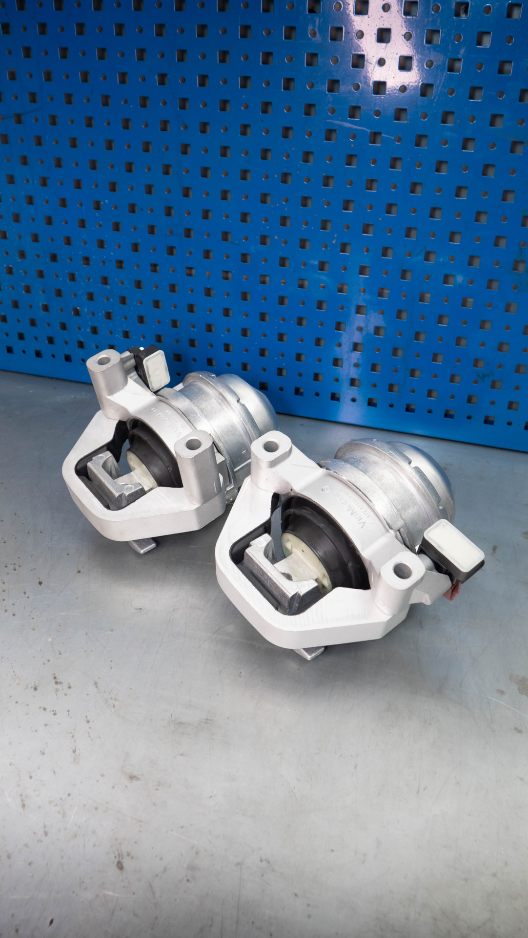

Здесь на помощь приходит Авито, продавец Arma-parts.
Стоимость подушек 28.000. Ребята гарантируют работа на A8 4.0 — на RS6/7 по их словам не отдавали либо покупатель не информировал.
Будем пробовать, принимаю решение я. Ибо альтернативы никакой нет, я не понимаю как можно отдать 140-200к за подушки, даже при условии что они у меня есть. Из микро альтернатив — в чате 4.0 мне дали вариант подушек двигателя от 4.2, но болт-он они не встают и плюс ко всему — нужно отшивать 4-х цилиндровый режим, ибо они с ним справляться не умеют.
Подушки куплены.

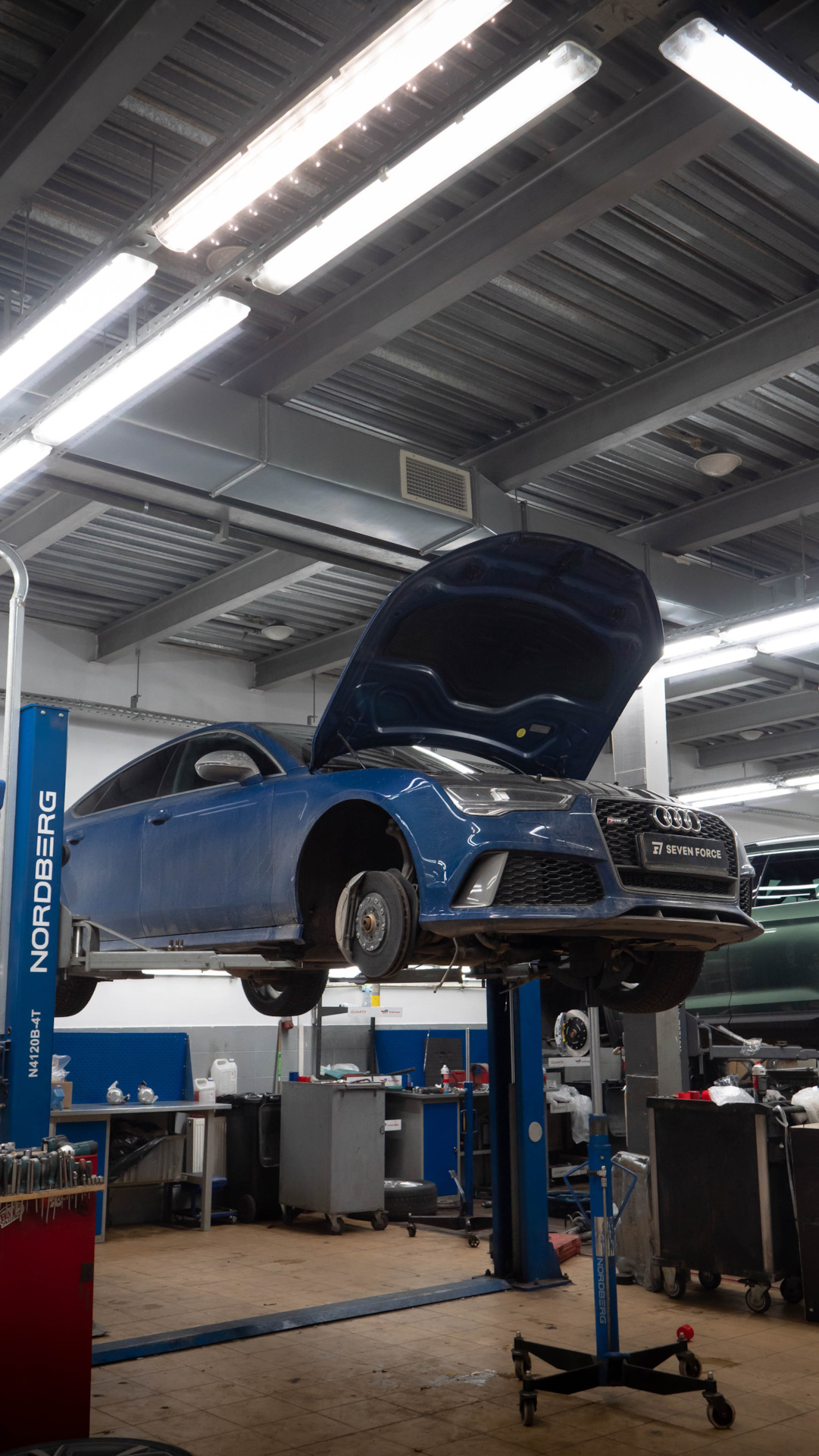

Ну, и далее в Москве всего лишь два сервиса в которых можно сунуться, если на этапе выбора подушек вы не отдали предпочтение оригиналу. SevenForce и ВагПлюс.
Сразу отдаем предпочтение SevenForce за счет стилистика ответа и конечно — цены.
14 тысяч рублей за 2 подушки в Seven и 28 за две в ВагПлюс.
Привожу машину, оставляю и за сутки делают все необходимые операции.
Отдельно хочу поблагодарить каждого в SevenForce — Сергея Герваша за подробные консультации, Кирилла оператора за качетсвенный контент. Приятно получить фотографии ремонта.

Итого: 14 тысяч рублей работа и 56 запчасти.

Подушки от 4.2 отлично работают, в 4х цилиндровом режиме также никаких изменений.
Подушки не оригинал?как работают?
Не оригинал. Работают нормально. Вибраций при ещё нет.
Ошибок электрических тоже нет?где и по чем брал?
Ошибка есть, они адаптацию не проходят, как мне сказали в севенфорс. На авито магазин есть, по 27к за штуку.

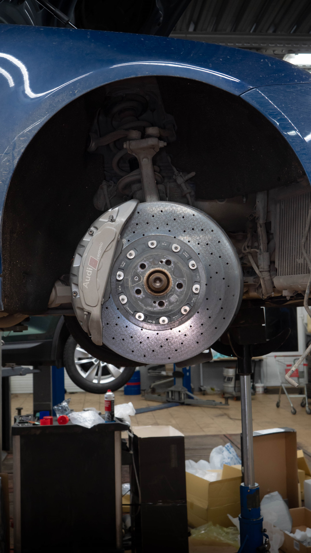

А проверяли вы на этом пробеге тормоза?(сами ротора, не колодки). Сколько там жизни в них осталось? У меня похожий пробег, но боюсь проверять)
Да, диски вот только что снимал, все чистил . Износа на дисках нет. Даже по массе проверяли. Все супер
