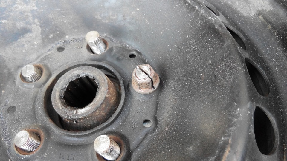

Я делал длинные шпильки у токаря, а он их не закалил. У одной шпильки слизало накат и пришлось ее вырезать болгаркой.
Я расстроился, пипец, родные шпильки коротковаты оказались, колесная гайка закручена на 6-7 витков. Буду думать где взять замену.
В результате все стало вот так:

— шпильки надо сделать где-то 60мм (чтобы сразу и под литье). Лично у меня с этим пока проблема.

шпильки соболинные только ступицы разсверлить на 16,2 надо глянь к меня если не сделал ещё
Сделал на заводе под родной размер
Я делал шпильки из торсиона кабины КАМАЗ.
С толком сделано! Шпильки я на разборе подбирал не знаю от чего
все не знают, а я что не возьму — не лезет в ступицу
тормозит реально уверенней
Будет интересно сравнить, когда передние сделаю
шпилька от ленд крузера подойдёт. только посадочный диаметр чуть больше.
от какого крузера?
