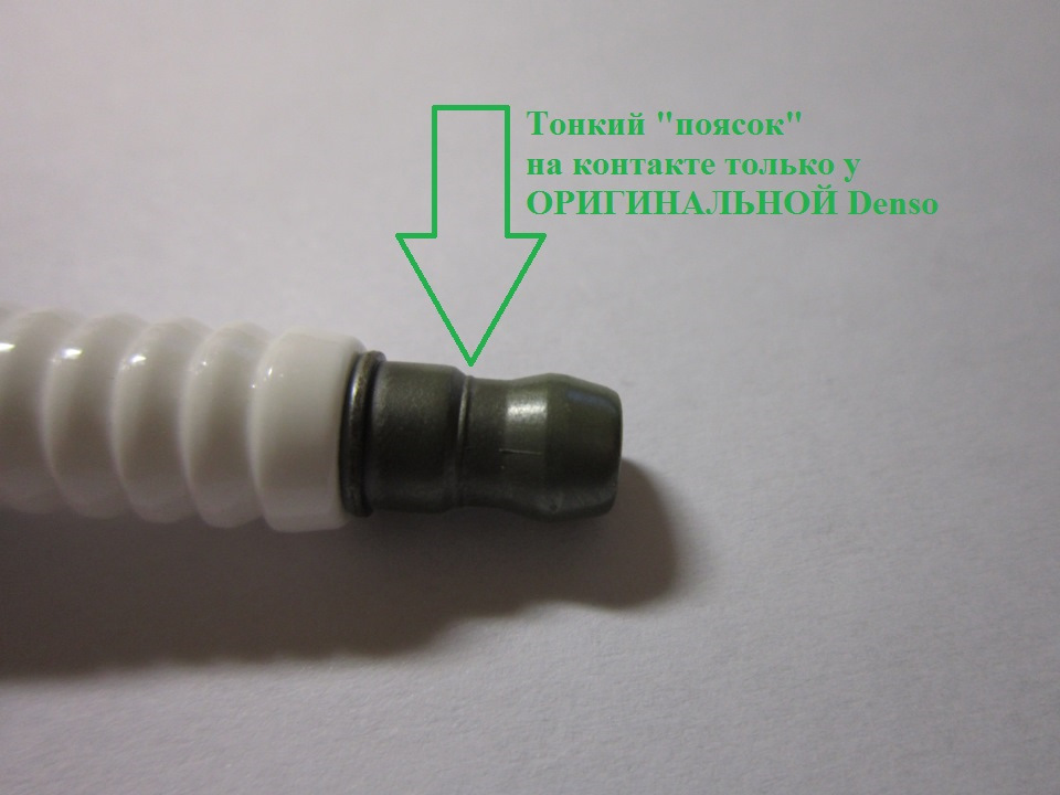

Как ещё одно подтверждение нижесказанному (наличие тонких поясков на контактах):
Если на контакте новых свечей нет тонкого пояска (см. фото), то это 99% подделка.
На Вашем фото, к сожалению, ничего не видно.

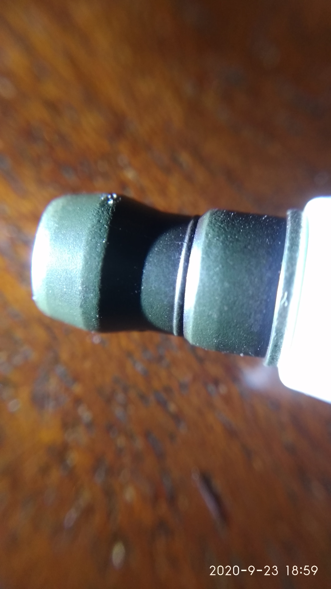

ярко выраженнего не было

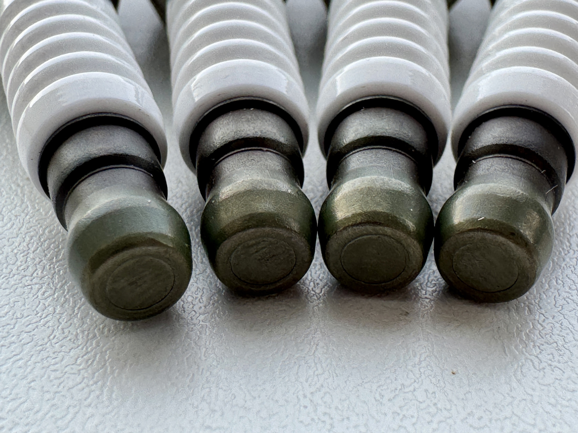

Вот ещё фото.
Если у Вас не так, то точно подделка.
точно не так)

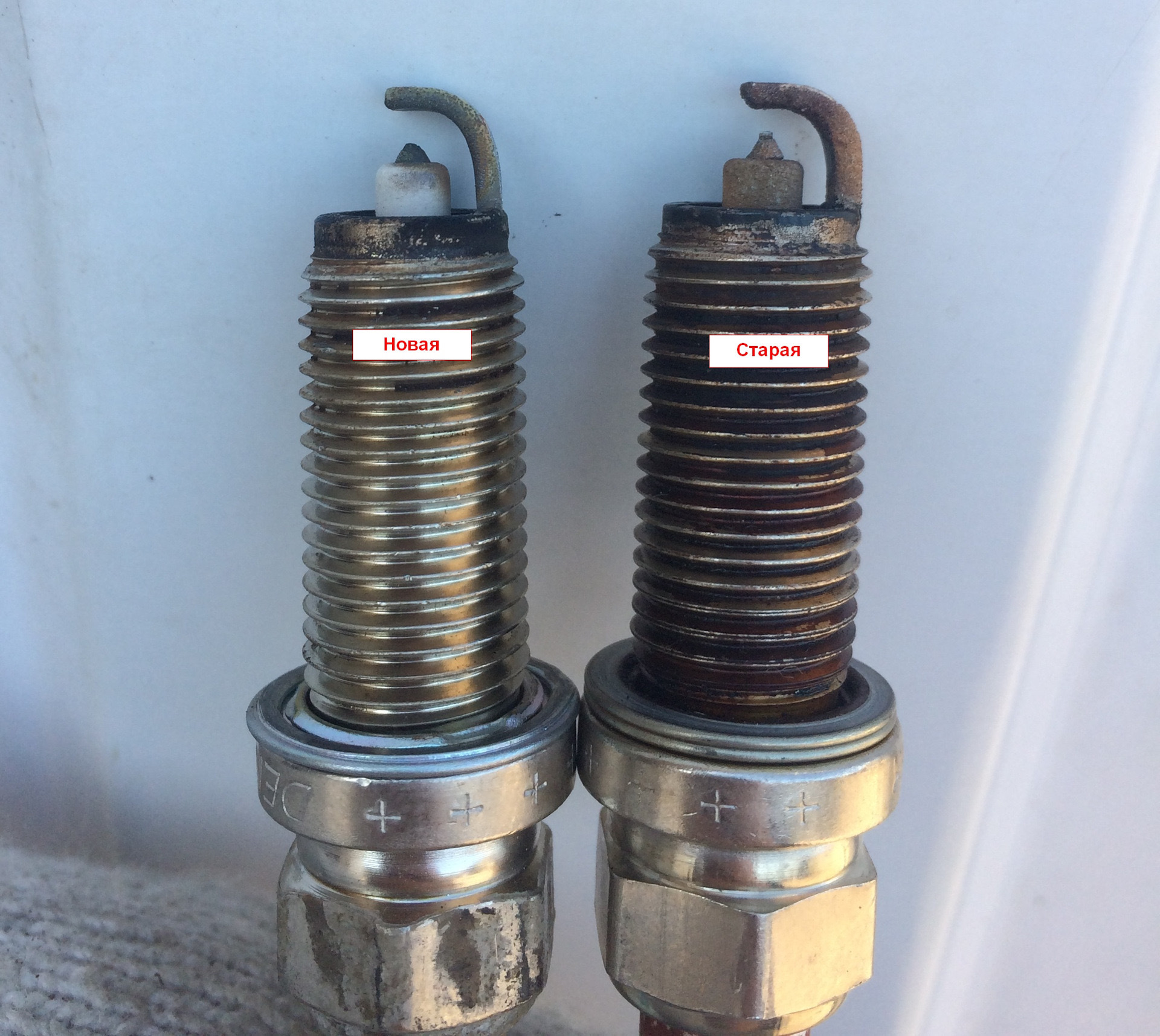

На вид вполне нормальные свечи, и лучше на них кататься, чем то что вы купили
Новые свечи левак 100%, старые далеко не убирайте:)
спасибо, положил в коробочку))

Фото плохие. Нашлепку иридиевую не видно на боковом электроде.
её там и нет.
Этот артикул выпускает Индонезия. На свече не должно быть надписи Japan.
Похоже на паль.
вот и я так же подумал, ну ладно посмотрим как будет.
А будет в лучшем случае так + умрет катушка.
В худшем свеча развалится + дорогой ремонт.
