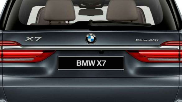

В американских фонарях стоп и поворот — это одна и та же лампа, а в европейских оранжевый поворот — отдельная лампа, которой нет в американских фонарях. Поэтому в первом и втором случаях для оранжевых поворотников нужно протягивать дополнительно по одному проводу от BDC (блок справа в ногах переднего пассажира) до каждого фонаря (до левого на кузове, до левого на багажнике, до правого на кузове, до правого на багажнике), всего 4 провода. После чего закодировать BDC (CAFD_00005665…) с европейским тайпшлюсселем в FA или же FDL-кодированием изменить параметры в этом CAFD. Если закодировать, но не подключить провода, то красные стопы-повороты моргать перестанут, а оранжевые повороты моргать не начнут.

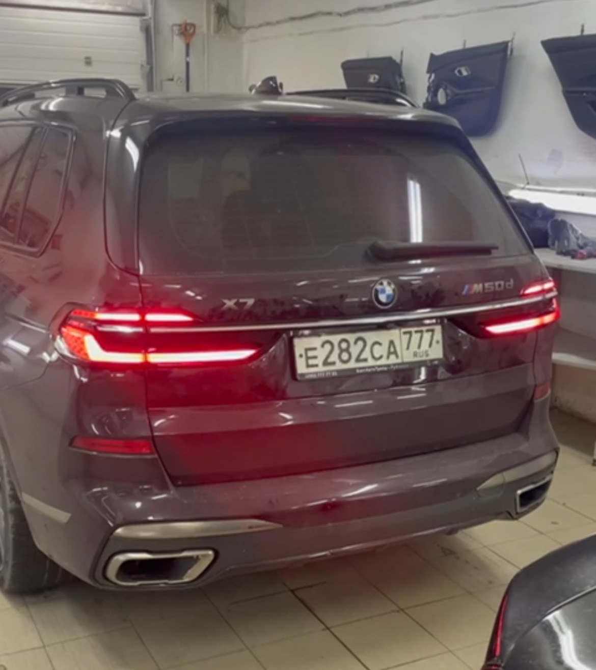

50₽ из 80₽ это блок, работы с проводами и установка блока в районе BDC, кодировки — 30₽. Никакие провода к фонарям тянуть не надо!

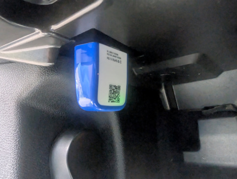

Эти блоки делают белорусы и украинцы . Они «говорят» фонарям что те находятся в рест кузове, а не в доресте.
Без них фонари работать не будут!
