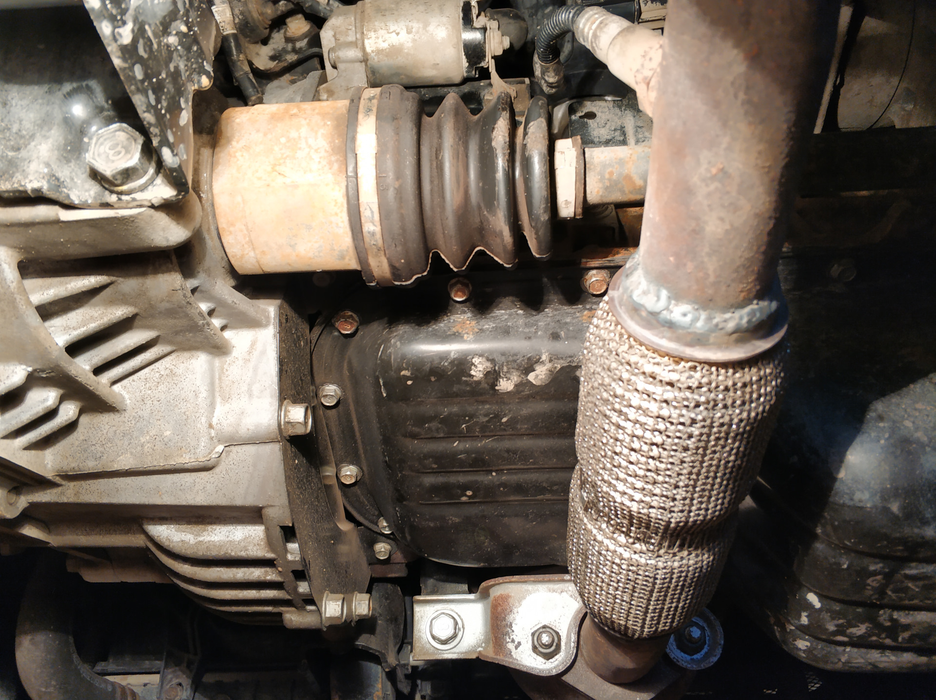

Запчасти на фото: CBD301010
Давно ничего не писал, ну вот вышел из строя гофра, менял в октябре 2023 года, проехал 30 тысяч за это время, тогда ставил CBD, в этот раз решил взять подороже, так как каждый год менять гофру желания нет, надеюсь хватит хотя бы на 2 года. В этот раз взял "bosal", внешне отличается от СBD, ну и конечно купил прокладки оригинальные. По замене ничего сложного, только пришлось болты долго греть, чтобы открутились, снял отнес к знакомому он старую отрезал, а новую вварил.Фоток не делал, не до этого было.

А мне недавно переваривали гофру и вот так пыльник ШРУС прожгли. Судя по внешнему виду чем-то потом замазали вроде клея, не помогло, он треснул и начал смазку пропускать. Пока временно замазал герметиком. С такими рукожопами хоть сам полуафтомат покупай и варить учись.
Я поэтому снимал, отнес вварили, после поставил
У меня со стороны коллектора снимается, а со стороны резонатора там уже нечего откручивать, только срезать и вваривать ремонтный фланец. Ремонтные фланцы, конечно, есть, но рассчитывал пока обойтись без их замены. А теперь вот и с пыльником ШРУС что-то придумывать надо. Проблема в том что со стороны ступиц привода не снимаются, пробовали выбить их когда коробку снимали, в итоге выдернул коробку так, без вынимания их из ступиц.
