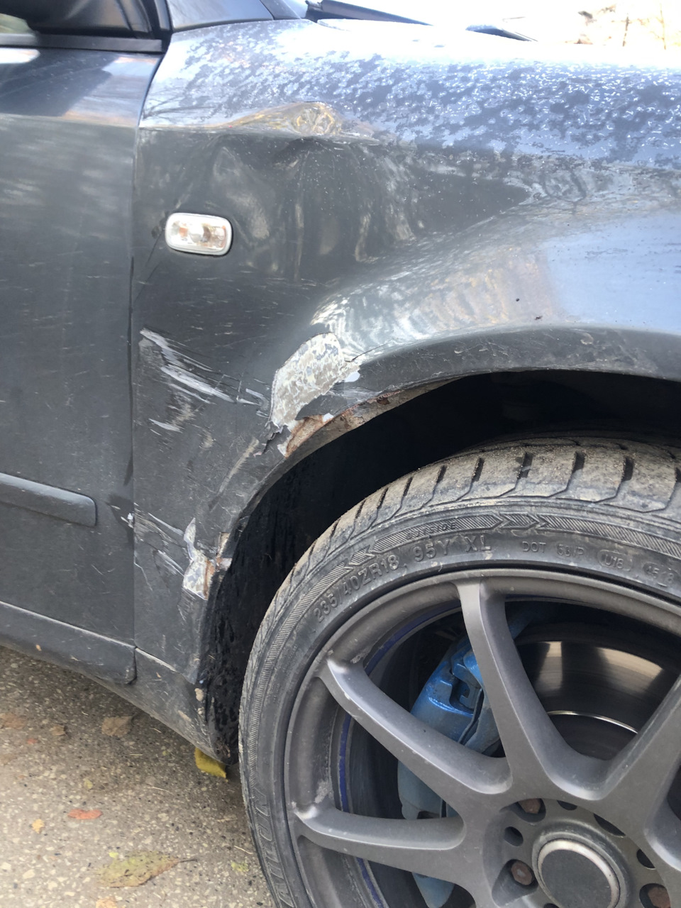

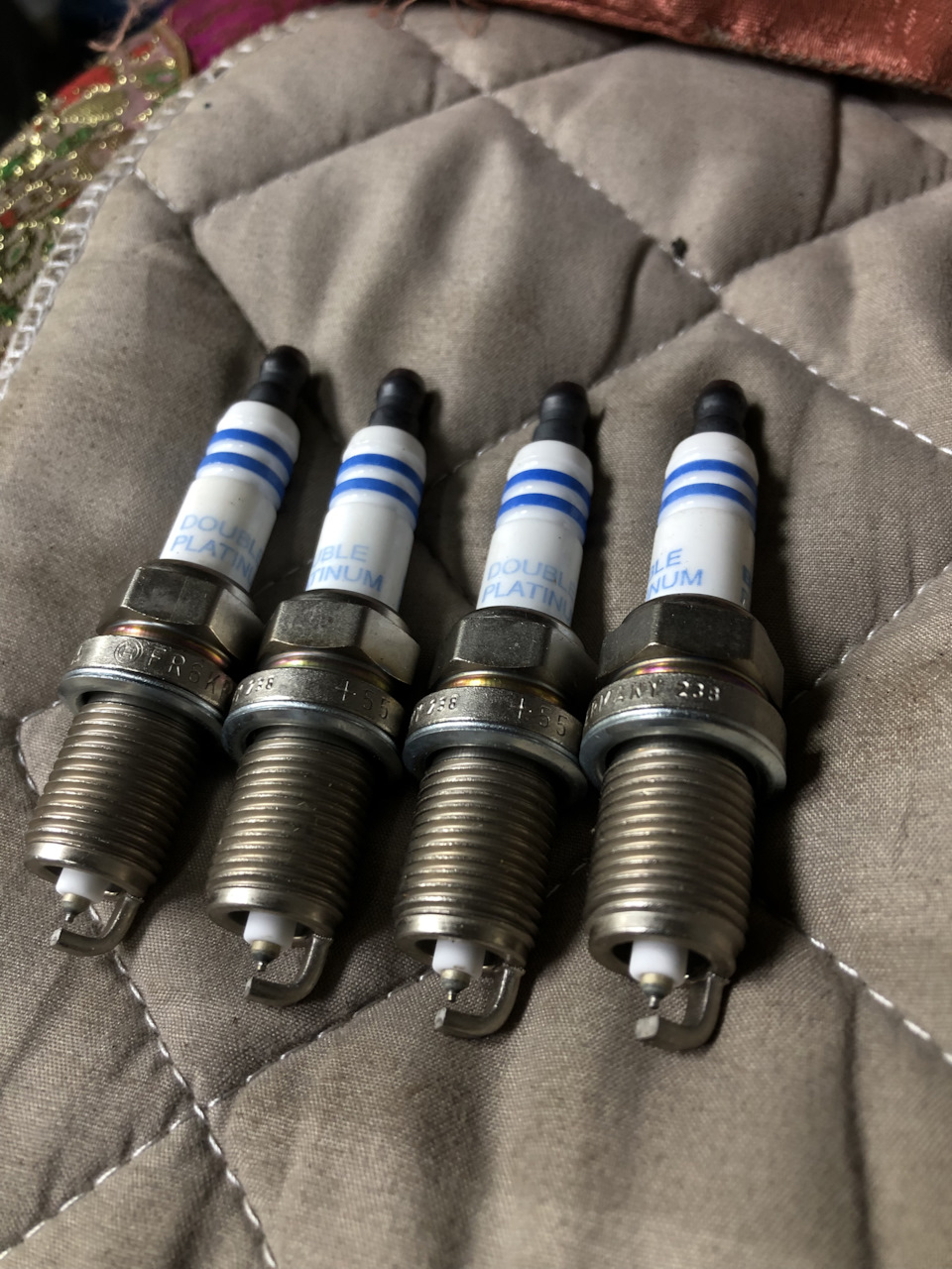

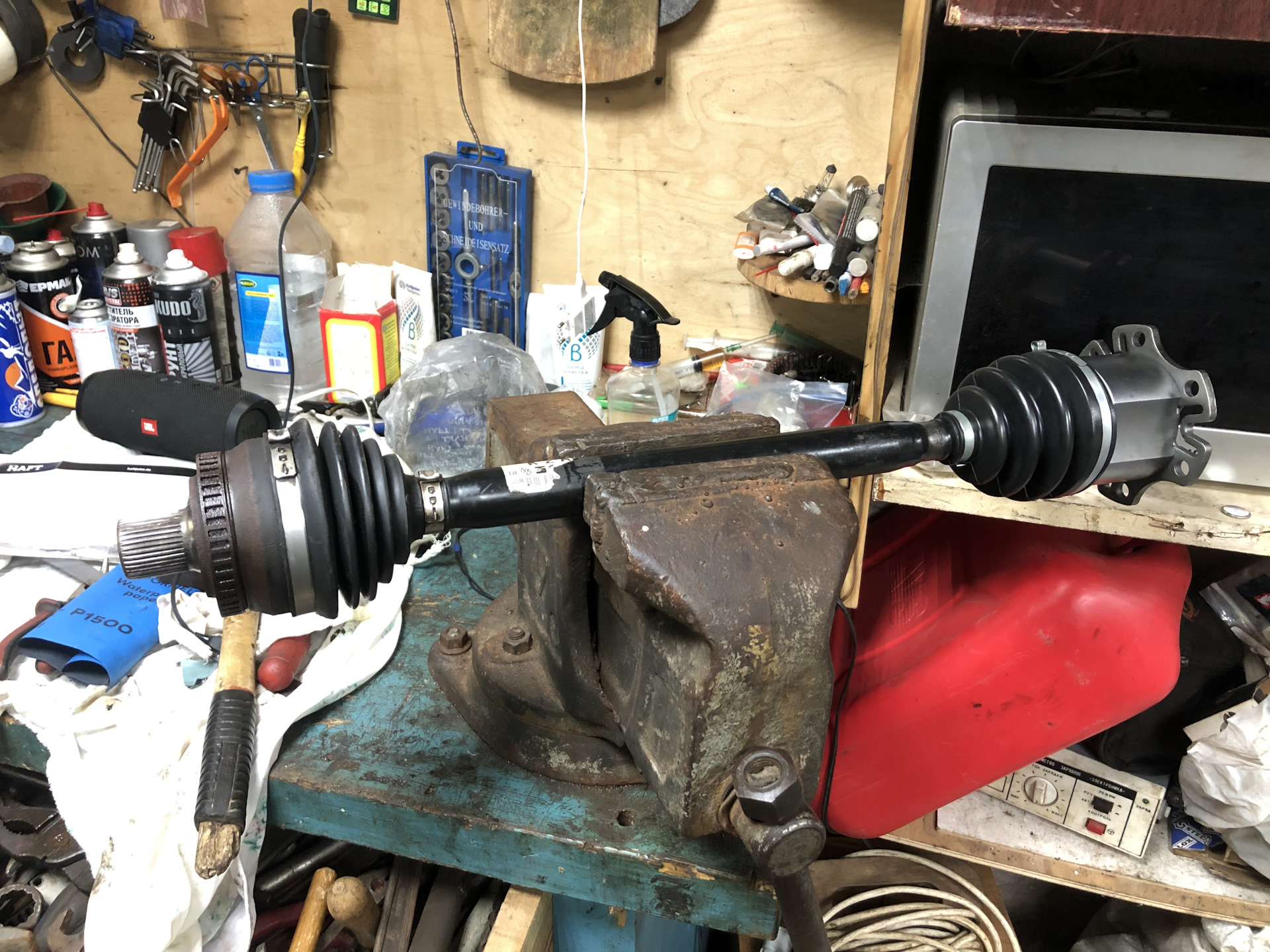

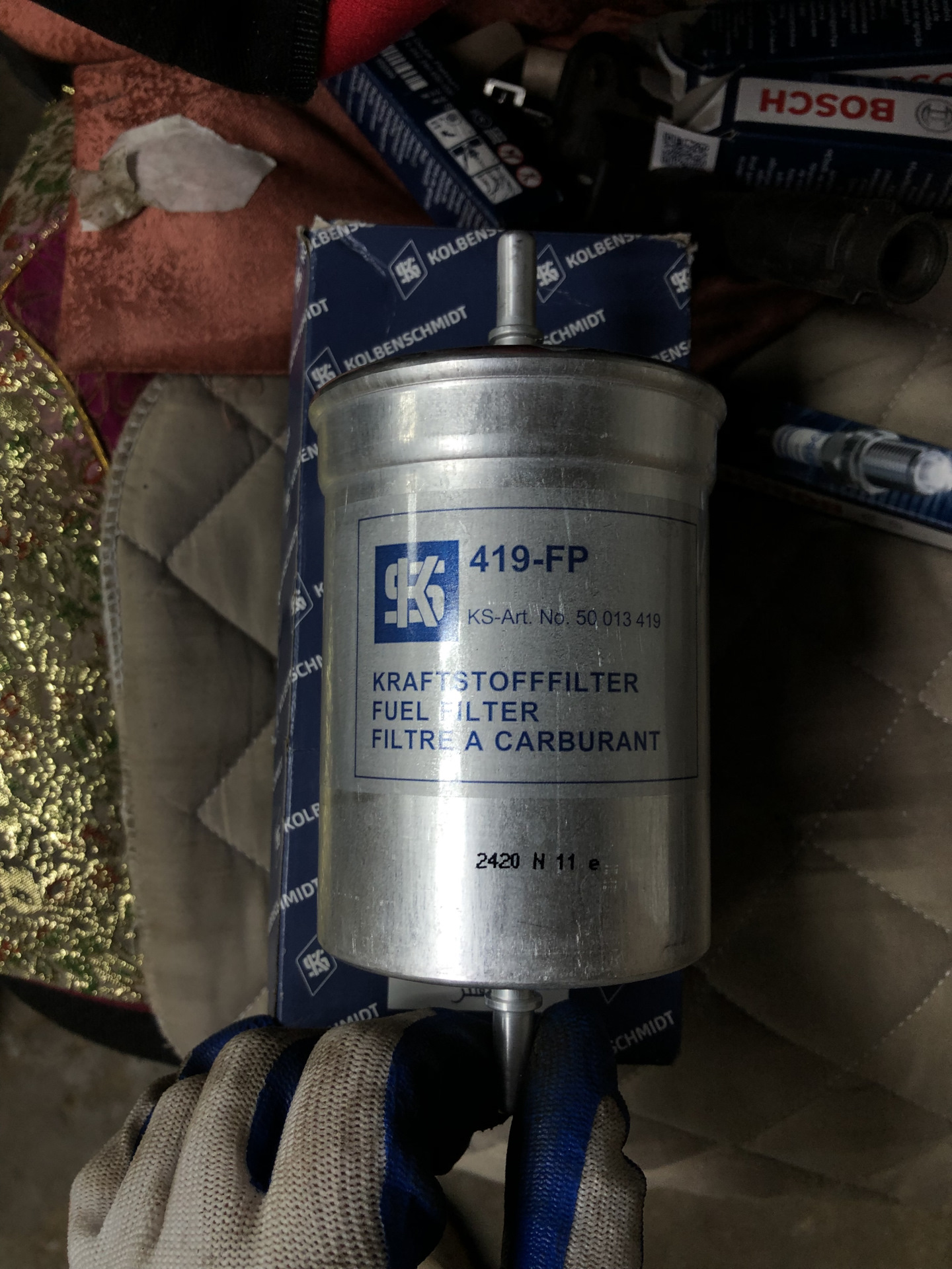

Всем салют. Чуть подзабросил БЖ Казалось бы, но нет. Собираю записи, чтоб разом все закинуть :) А пока о проделанных работах в кратце за время владения. Обслужил ВКГ целиком, заменил свечи, фильтра (топливный воздушный, салонный, воздушный. Масло пару раз в моторе (в редукторах и в коробке чуть позже, ибо будет замена сальника хвостовика и за одного все масла махну). Внутренний правый передний трипоид (на замену после будет и левый), прикупил новую магнитолу 4/64 на андроиде Аля под штат за место штатной симфонии. Так же около месяца назад по своей глупости заехал в соседа, решили с ним на месте отдал за ремонт и разъехались. У него по повреждениям задний бампер и фонарь, а у меня крыло, да дверь немного замяло на ребре. Обидно, досадно, но что уж поделать все будет скоро сделано. Уже подобрали краску 300 грамм плюс подбор 3600) Себе заказал крыло новое правое TYG (пришло скоро на покрас). В общем ждите скоро записи не теряйте кто следит🫡

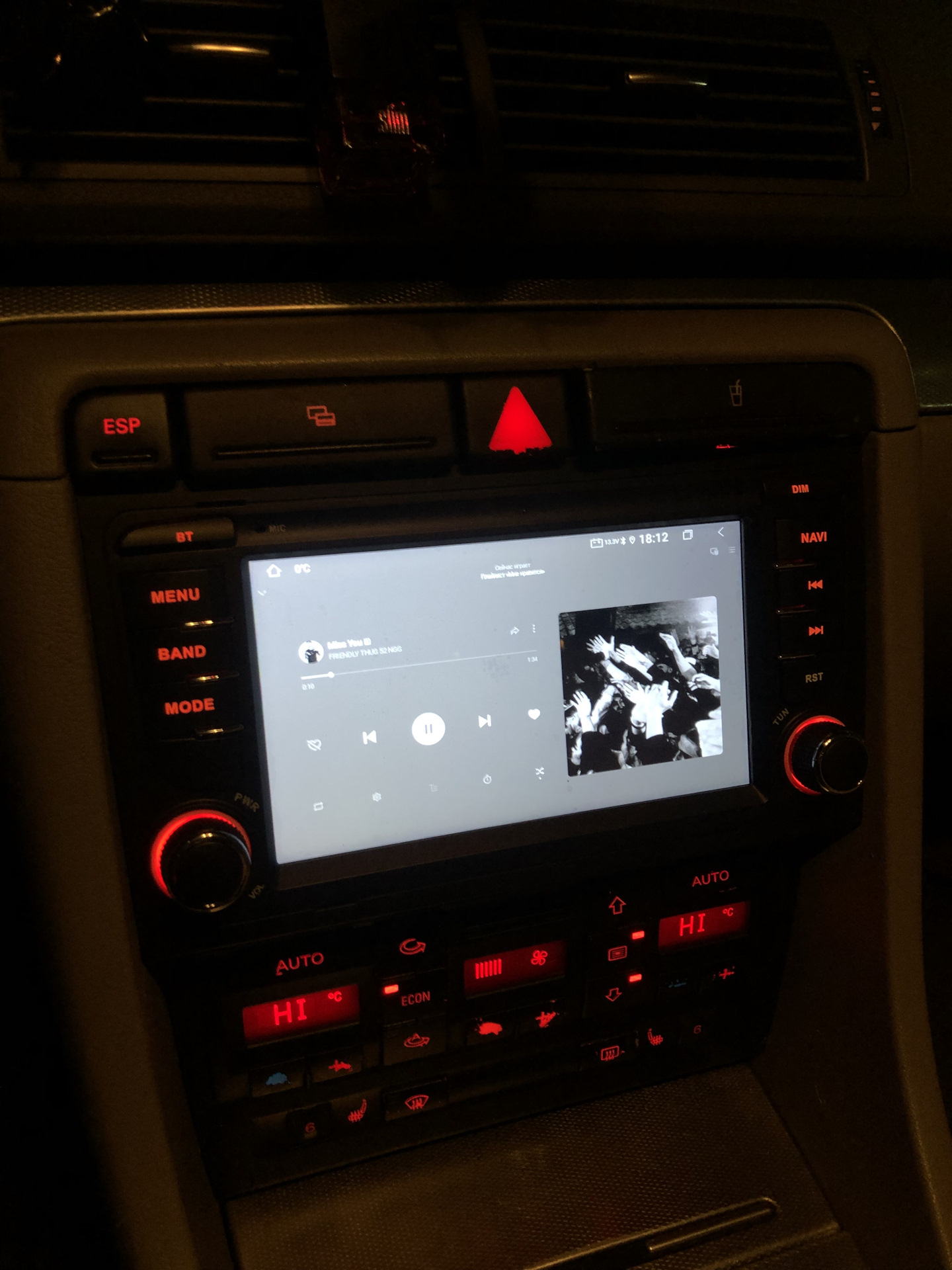

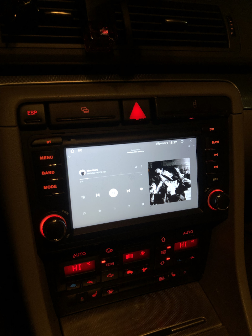

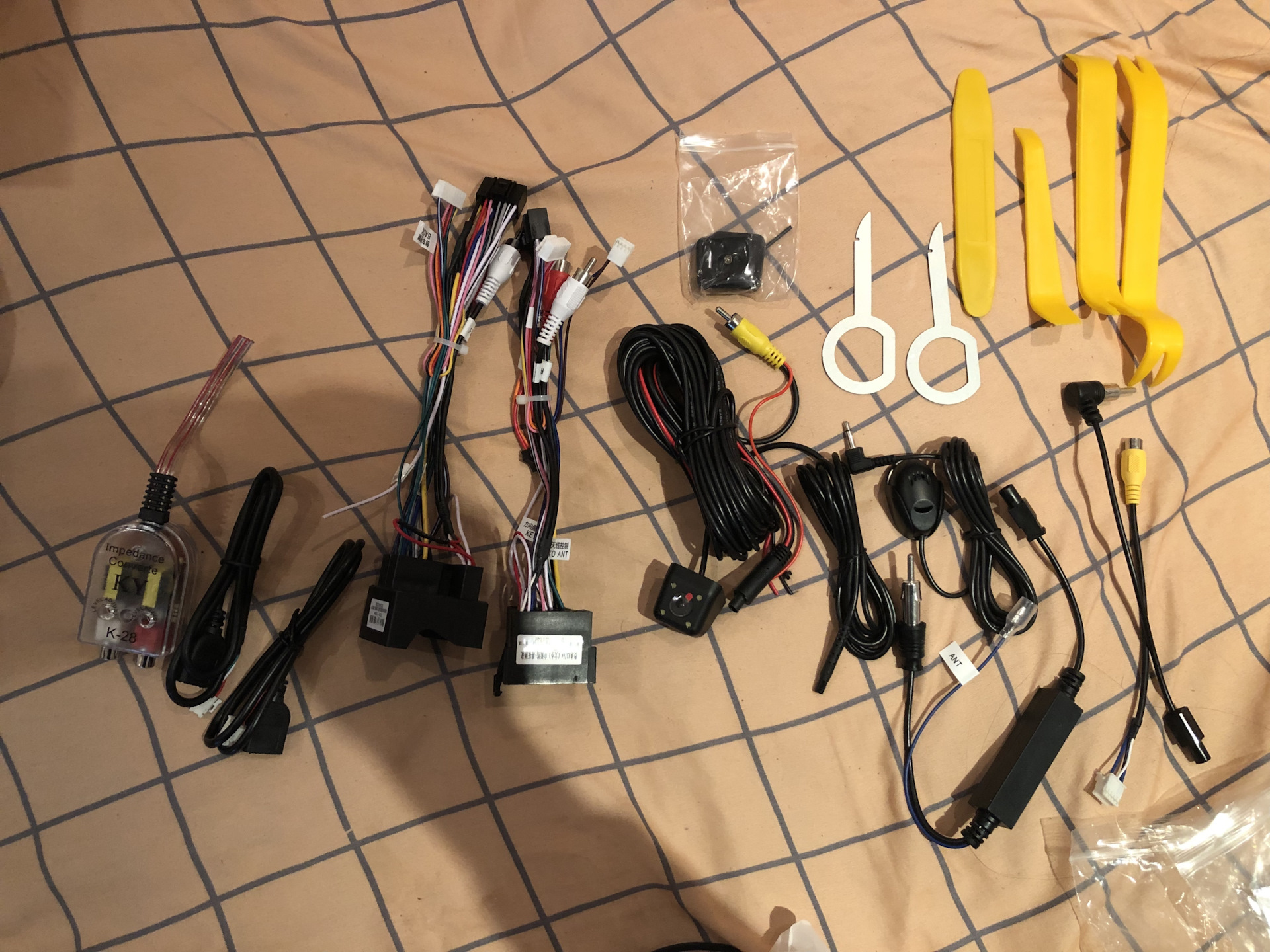

Подскажи что за магнитола и как она тебе в целом, стоит такую ставить?
В целом неплохо. С босе подружилась сразу как нужно и задние динамики играют сразу по человечески, но у меня лежал б/у такой же андроид, проводку брал с него, а Кан бус от новой магнитолы. По функционалу мне хватает. Ютубчик посмотреть, музыку послушать, навигатор и тд и тп. Именно та модель которую взял идет без DSP поэтому эквалайзер скучноват. Если хочется интереснее то брать уже с DSP и помощнее в плане ОЗУ и памяти. Тут версия 4/64 мне хватает, но мощнее была бы плавнее и вообще без лагов, но под мои задачи — не лагает.

Вот весь набор даже сверло китайцы положили) но из всего этого я взял только Кан бус.
Добротный набор

А из нюансов это снизу зазор с мизинец, если туда палец не запихивать то его не видно от слова совсем. И сверху также есть косяк, если взял и сразу поставил то вся верхняя часть нажиматься не будет (аварийка и тд). Но вроде есть регулировки, ибо человек из недавних записей писал про регулировку по высоте и после становится все четко. Я этого не знал поэтому поработал напильником максимально аккуратно и теперь все нажимается и не закусывает.

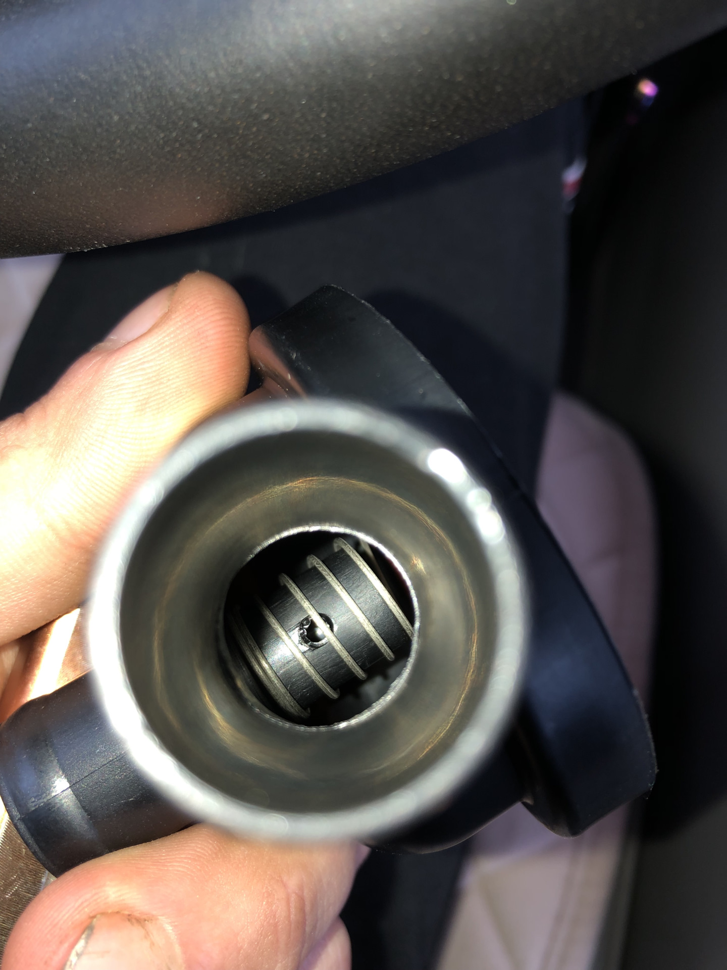

Где такой же блидер можно найти?
VAGPOWERBUD на драйве. Брал у него все прошло отлично, адекватный продавец и если вдруг что готов поменять товар без проблем

Будешь его ставить и чтоб корректно работала система вкг не должно быть обратного клапана после блидера на впускной коллектор (обратный клапан туда ставят для перестраховки, если блидер умирает за него выполняет работу обратный клапан). У меня был уже этот клапан по итогу удалил и сделал тупо шланг от впускного коллектора до блидера.
