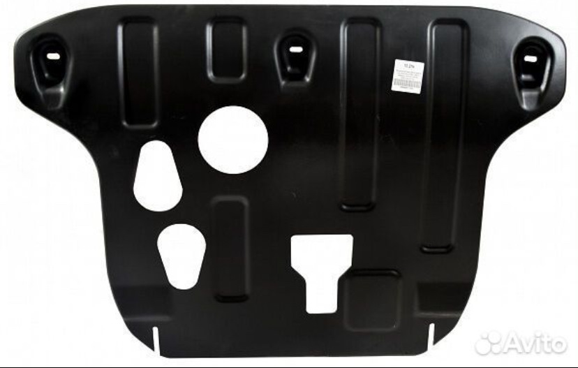

Добрый вечер, думаю заменить пыльник двигателя защиту двигателя(картера). Начитался куча всего, чернину от шерифа и тд. ставить не хочется, хочу красивую и функциональную вещь.
На др машине стоит композитная защита- очень приятная вещь. В связи с этим нашел в интернете композитную защиту на крету но вообще хоть кто то ее примерял?)
Производитель: АВС-Дизайн
Артикул: 10.21k
Если кто видел такую имеет опыт- поделитесь пожалуйста.

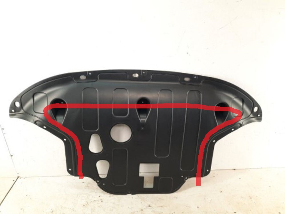

Дополнение к публикации: Установил я эту защиту, вроде все норм. Передние болты конечно хлипкие с виду но это крепеж в штатные места, поэтому без претензий.
Штатный пыльник подрезал, отметил на фото. Получилось все прилично. Так что защиту могу рекомендовать. Выглядит аккуратно и не как кусок забора. Цена 9 500 р за защиту.
Да и какую бы не поставили. Стальную, алюминиевую, композитную. Не важно какого производителя. Все они ставятся поверх штатного пыльника. Его убрать не получится.
У меня такая стоит. Но убрать совсем пыльник не получиться. Она ставиться поверх родного пыльника
Ее просто установить? Или там доп крепления надо прикручивать а потом ее к этим креплениям?
Доп креплений нет.
Задняя часть через закладные гайки, передняя в теже места что и штатный пыльник

Штатный пыльник не получится заменить. Тк защита ставится поверх него
Поставьте алюминиевую.
