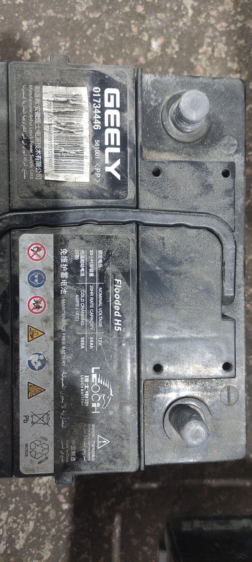

Родной АКБ стал еще до наступления холодов частенько просаживаться до 12В за день-два стояния, это при том что по выходным машина в среднем 300-500 км проезжает.
Длинные пробеги на тыщенку тоже бывают, на ходу в борт сети 14,2В
Ругаться с Дилером? Смысла большого нет…в лучшем случае поставят то же, хотя и это под большим сомнением. Вероятнее всего напечатают чек, что все ок.

Спасибо. Кстати на драйве многие не понимают что за зверь стоит у нас под видом оригинального.
Так вот если посмотреть на мое фото, стоял АКБ от китайского бренда Leoch, в типоразмере для наших авто официально в РФ не представлен
