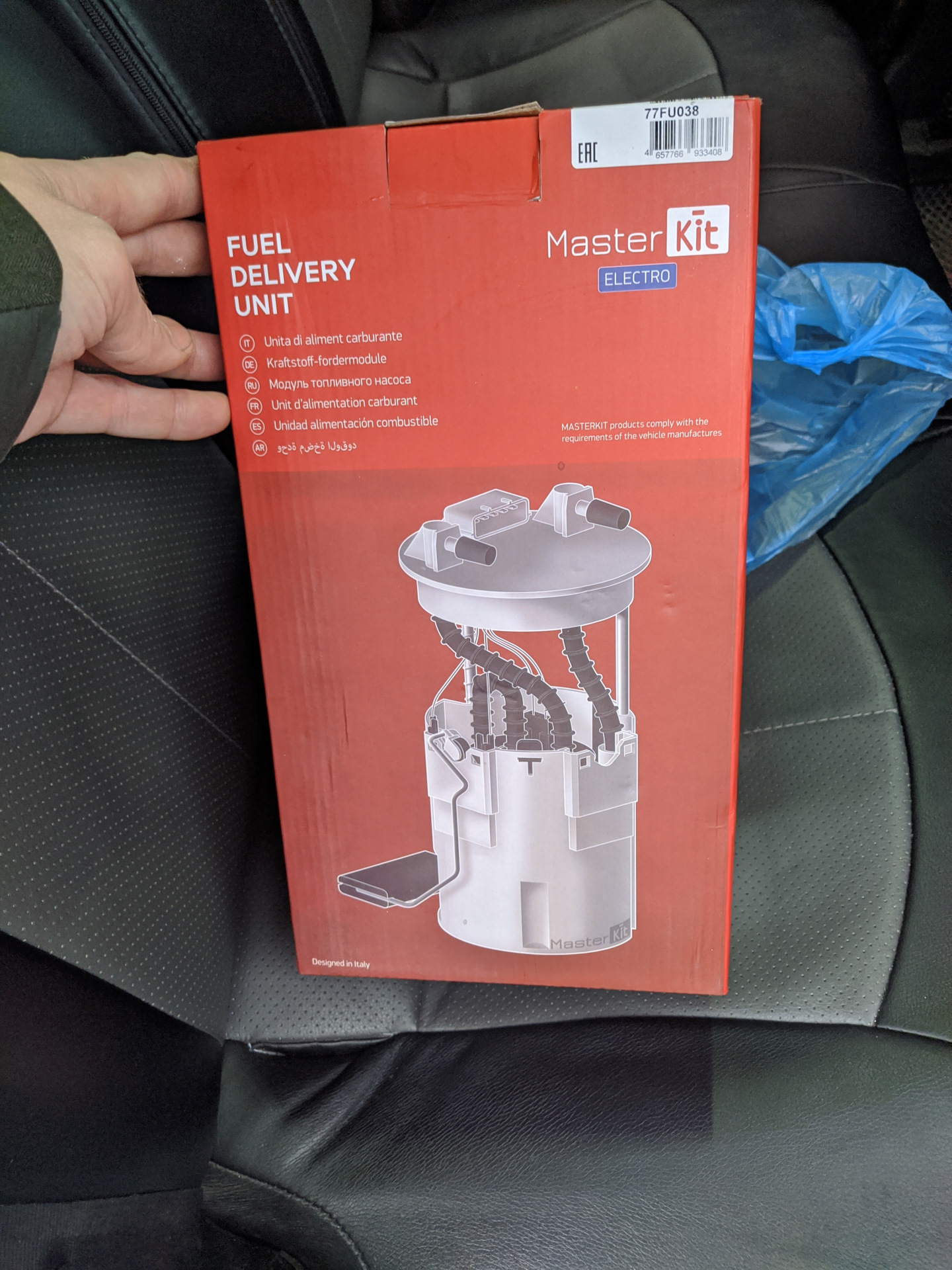

Сама съездила заказала, аналог который подходит.

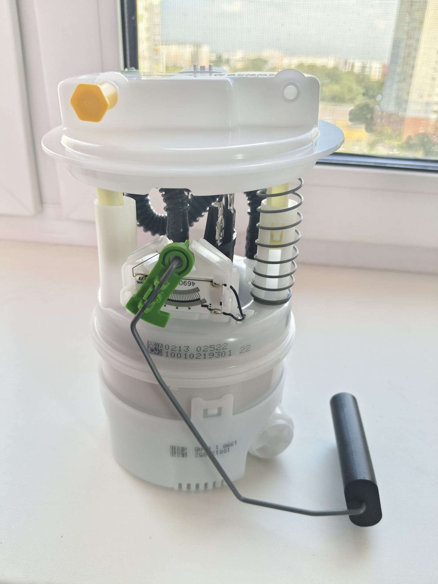

Мне осталось только установить поплавок (поставил от старого насоса, так как новый был с другими изгибами и выше где-то на сантиметр) вставить насос и собрать всё назад.

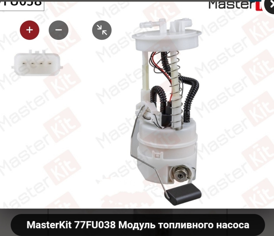

Насос жена заказала фирмы Master Kit, зарегистрирована в Италии, производство в Китае (как и у многих), информации мало.
Посмотрим как долго будет работать ( не очень люблю быть первопроходцем)

судя по фото насоса машина 2ВД?
Да, 2вд, 1.6.
С колбой за 8000 ценник вроде норм) но я встречал дешевле.
Знаю, что оригинал дорогой, по аналогам цену не мониторил.
Неее, ценник норм. взял на заметку, мало ли
