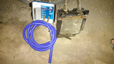

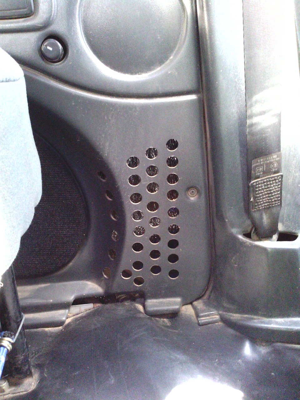

все ни как не мог сфоткать так сказать тюнинг наследство. идея у отца была такая: раз печка забирает воздух из салона перегоняет через радиатор нагревая его. и нагретый воздух остается под пластиком обшивки. не хорошо. батя подошел просто взял и просверлил боковую обшивку.
результативность есть! проверял сам. появилась идея поставить на дырочки кулера от компа (тоже 12 вольт)
Комментарии 7

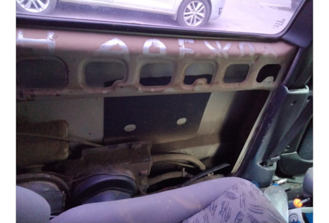

У меня печка дует из под пластика в салон… 100%
Недодумка — недоделка задней печки в том, что дуя в салон, воздух она берёт из под обшивки, а под обшивкой этому воздуху взяться неоткуда, вот твой Батя этот тюнинг и сделал для снабжения печки воздухом для нагревания (это вход, а не выход для воздуха). На минивенру встречался вариант забора воздуха с улицы для задней печки — было сделано заборное окошко в стойке водительской двери писали, что эффективней, чем с нагреванием салонного воздуха.
Меня тоже смущает что печка дует под сидуху. надо глянуть как там что
