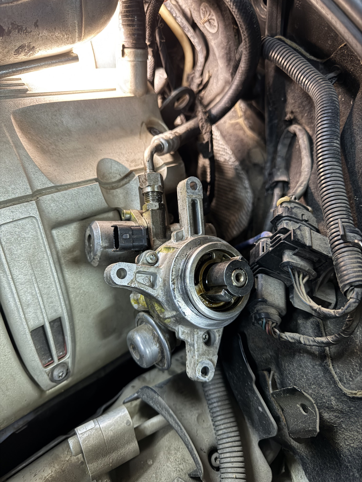

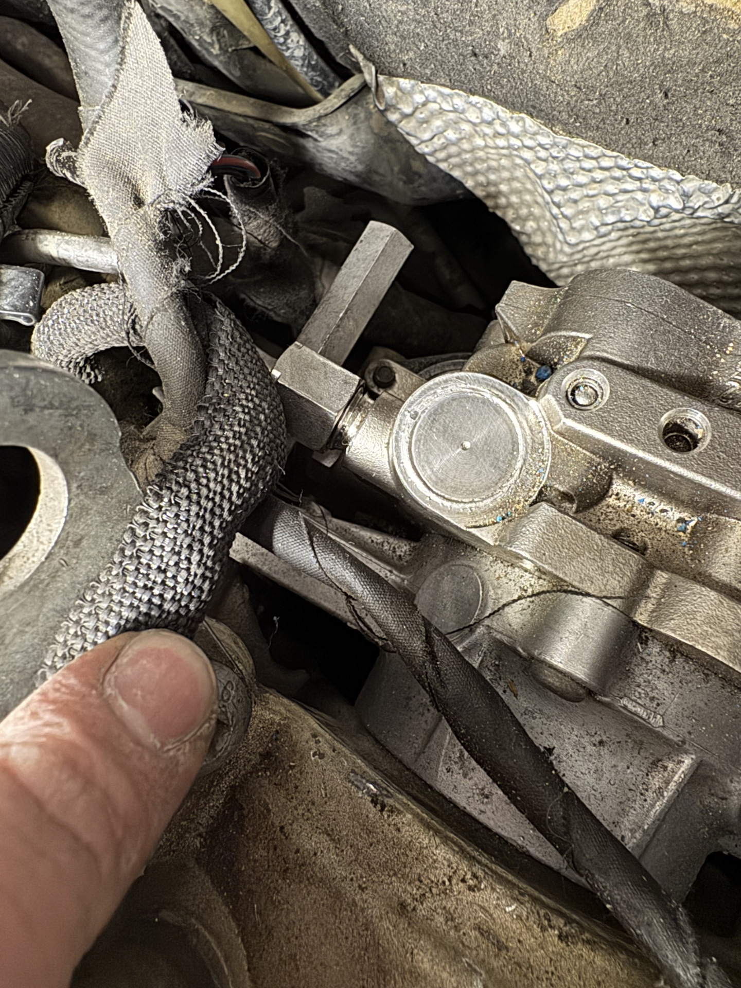

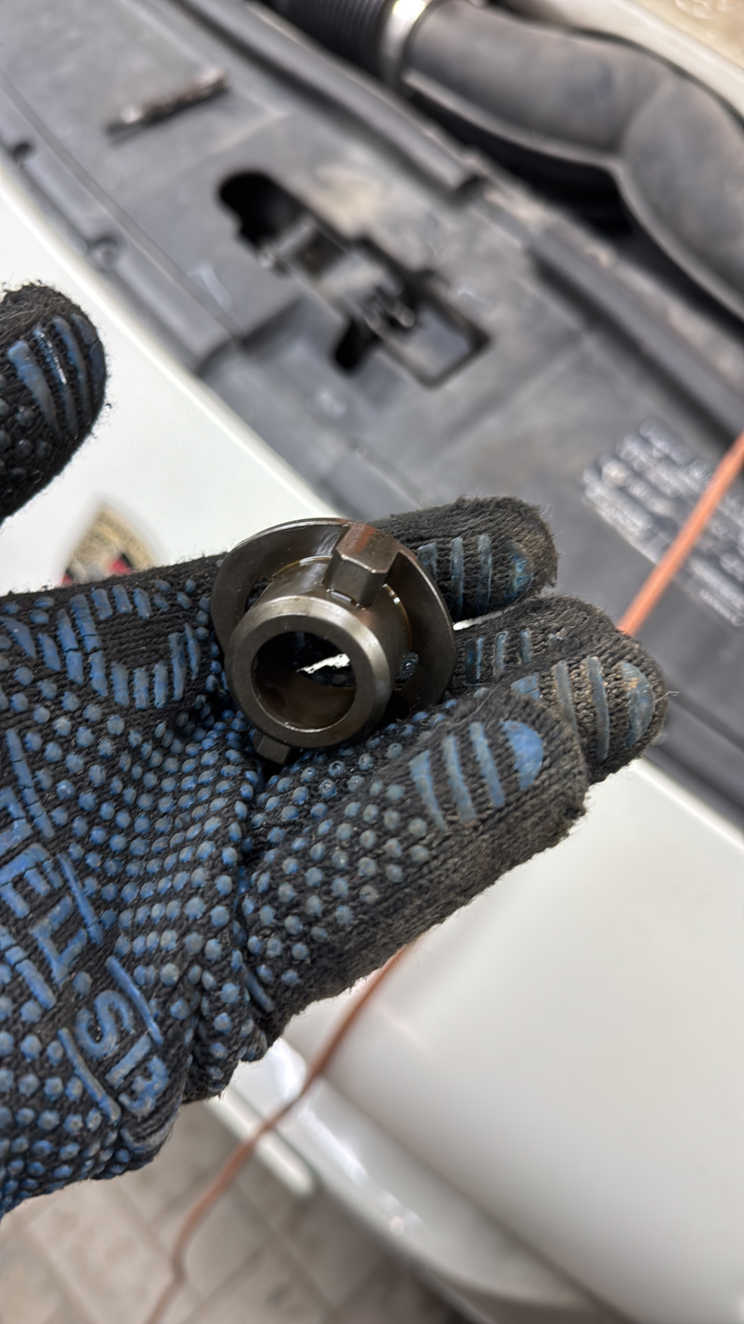

Так как в интернете информации абсолютно никакой нет по замене тнвд я решил сделать это первый. В целом в его замене ничего сложного. Первым делом отключаем бензонасосы выдергиваем предохранители и запускаем автомобиль чтоб не было давления в системе, ждем пока заглохнет сама. Далее откручиваем 3 болтика ключом на 10. Верхних двух нет никаких проблем, третий нижний выкручиваем со стороны трубок топливной рампы, не очень удобно но все доступно. Далее откручиваем верхний контур с него немного выйдет бензина поэтому сразу не выкручивайте полностью. Вытаскиваем тнвд аккуратно так как не забываем что там подключен регулятор высокого давления, выдергиваем фишку. Затем откручиваем второй контур подачи топлива. Не забываем про втулку которая может упасть вниз. В целом это и все, собираем в обратном порядке. Нижний контур обратите внимание нужно прикрутить так чтоб он не пересекался с верхним, так как по месту его потом уже не открутить придется снова снимать насос. И когда закручиваем верхний контур обязательно трубку нужно держать ровно и закручивать иначе есть вероятность что будет пропускать бензин на улицу как это было у меня😅 пришлось перекручивать) В целом ничего сложного по времени делал первый раз ушло в районе часа. Мне помогал парень с общего чата который уже его менял. Обязательно меняем фильтр топливный сразу на всякий случай. Тнвд покупал в Москве восстановленный с годом гарантии не зависимо от пробега. Если ставите контрактный нужно поменять прокладку. После замены автомобиль стал чуть резвее больнее плавный ход и пропала тряска двигателя на холостых оборотах.
