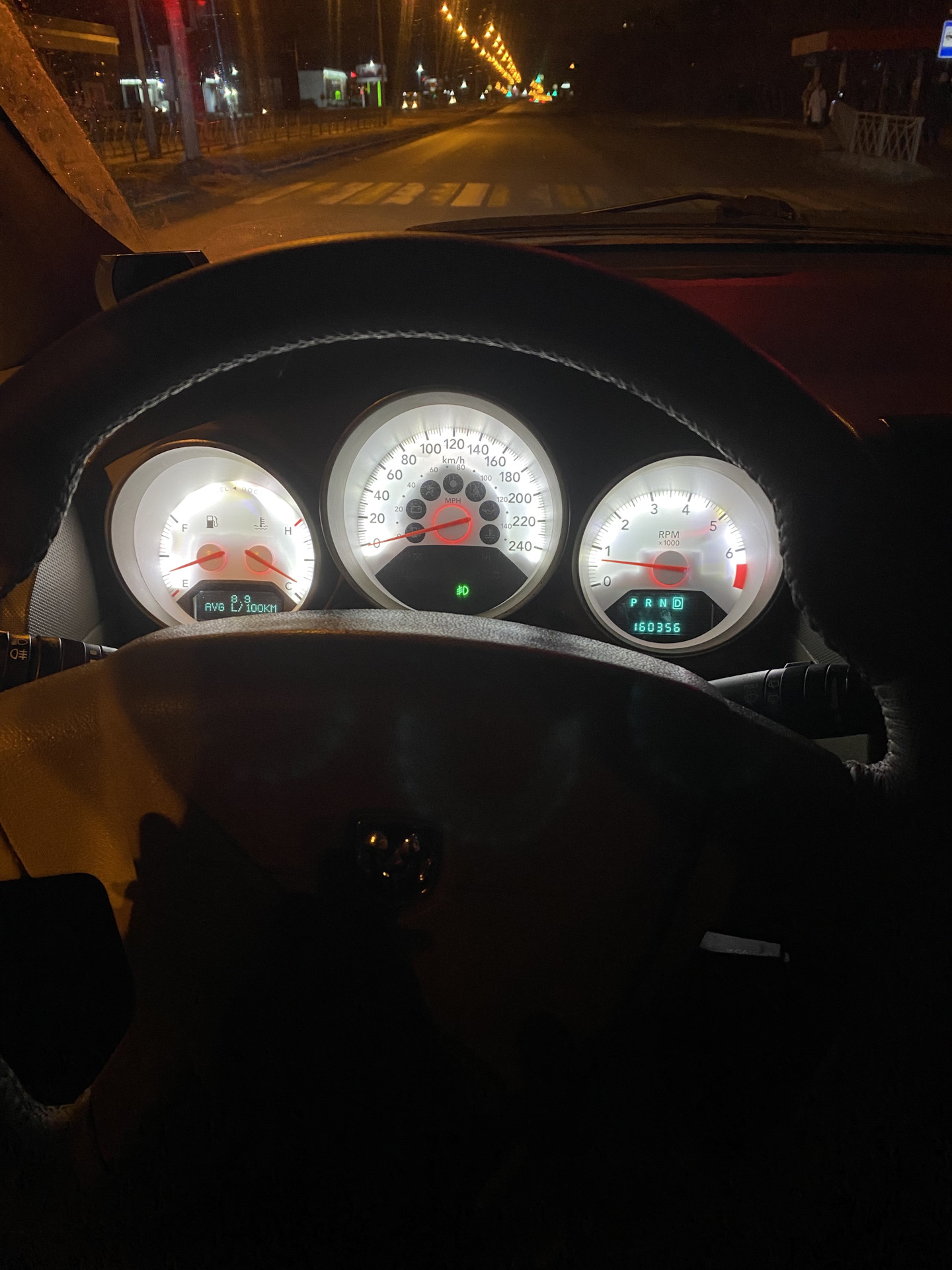

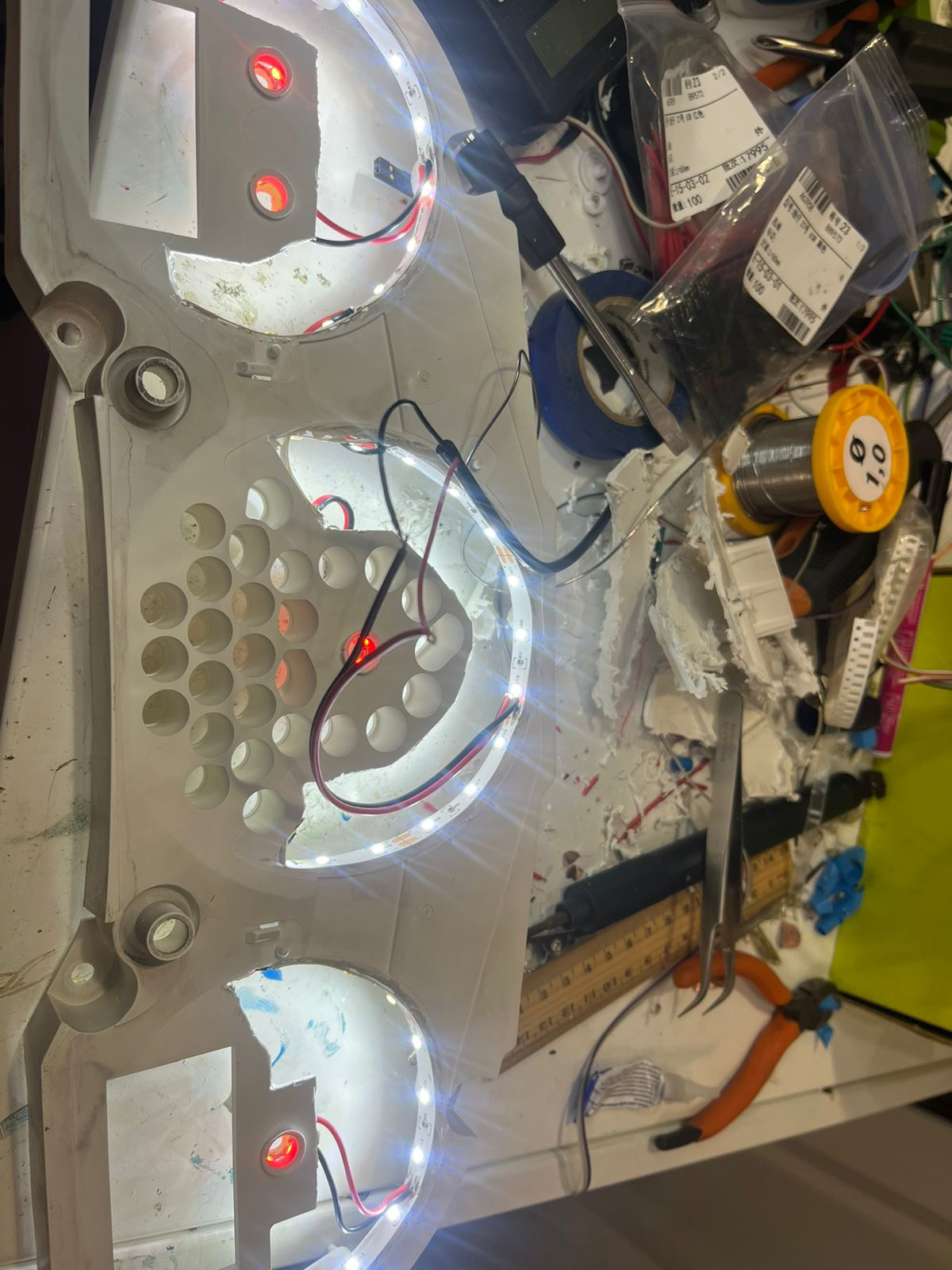

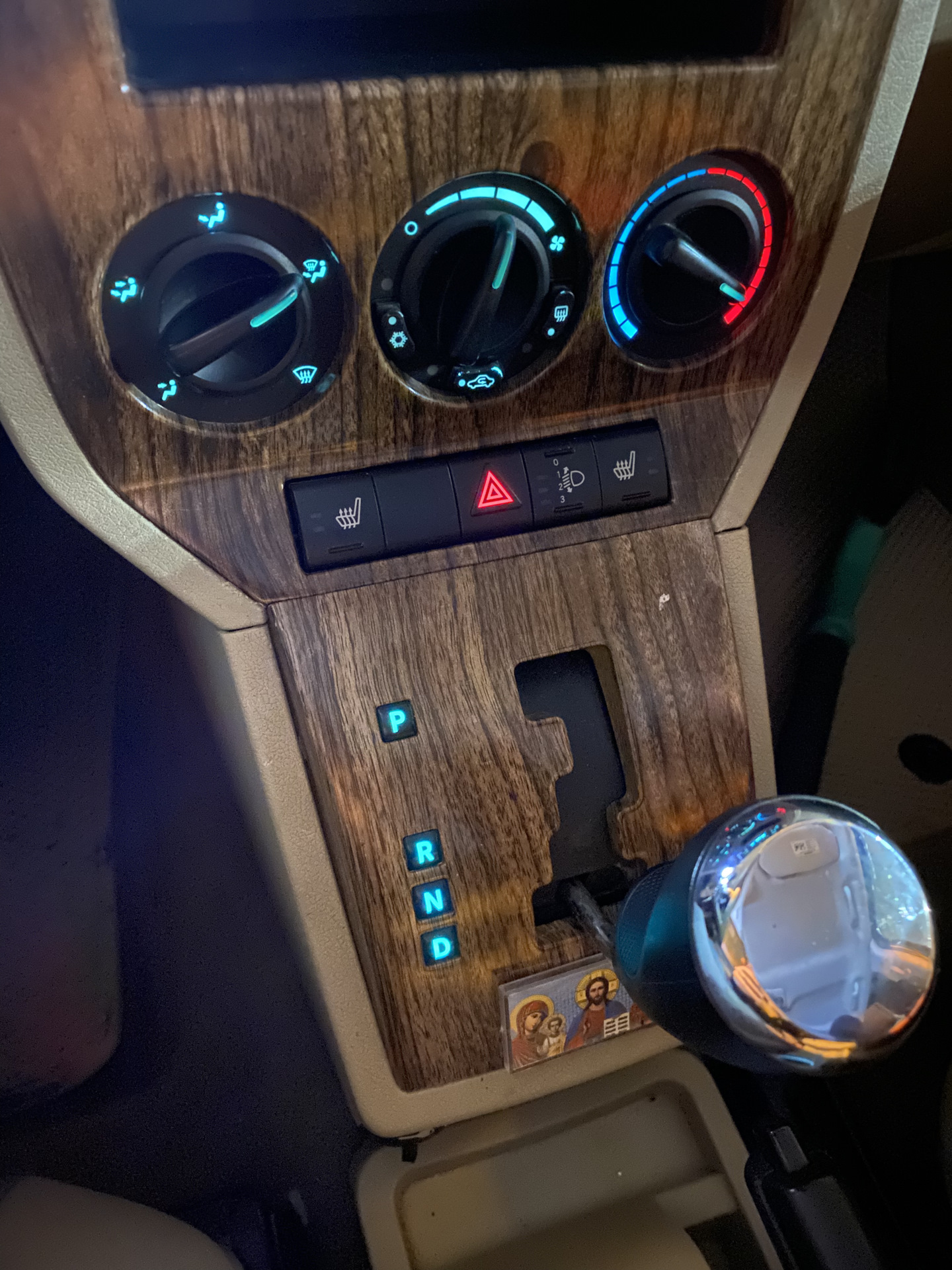

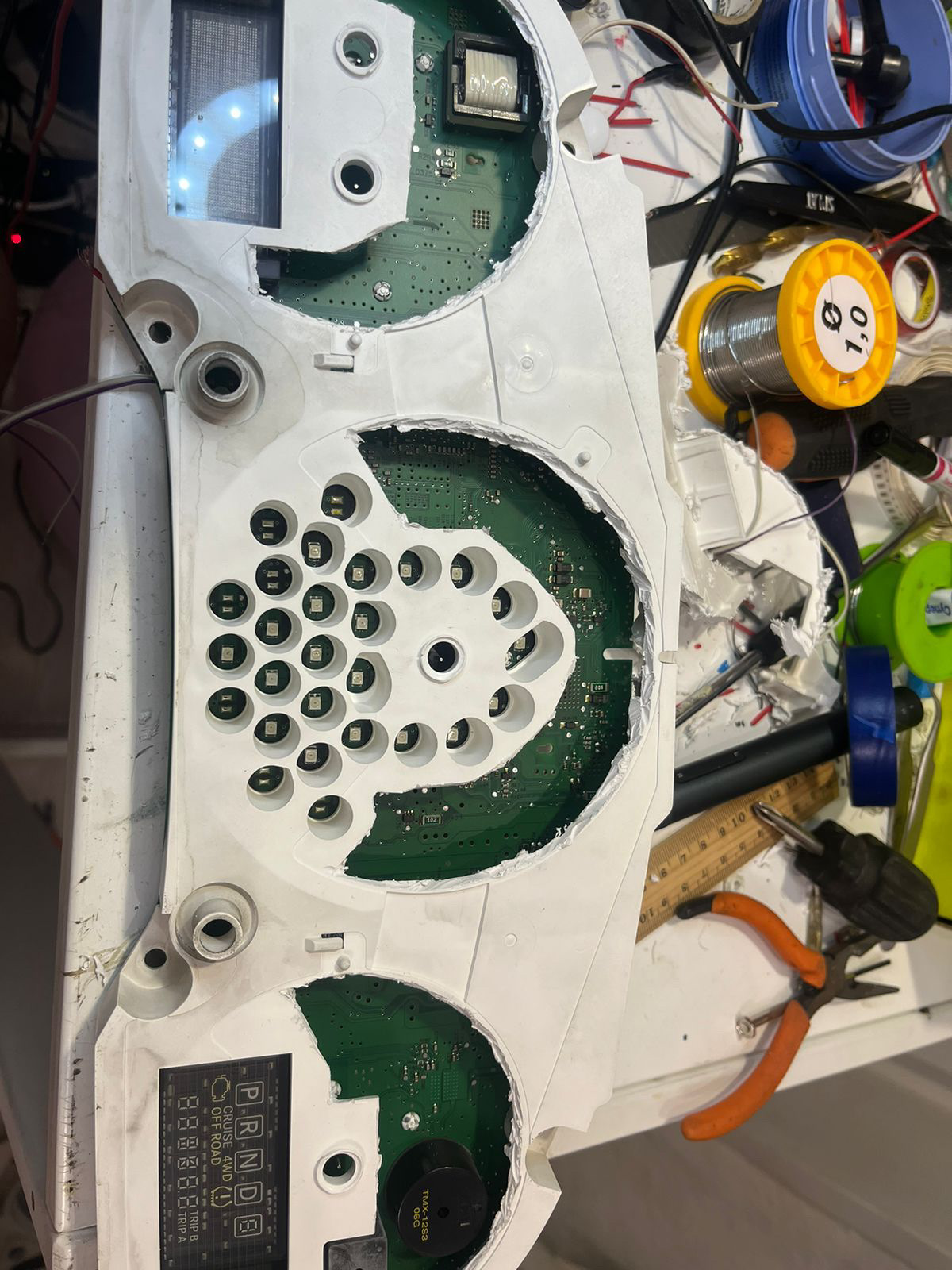

Привет всем. С приобретения машины, почти два года, не горел щиток приборов. Это болячка касается наверно всех Калиброводов, и не обошла стороной меня. Прекрасно понимал в чем проблема, но руки все не как не доходили устранить этот дефект. Даже заранее, ещё год назад приобрел драйвер d306 в надежде что причина в нем. Летом когда ставили видеоредактор, достали щиток и оказалось что в нем уже побывали чьи-то руки, шлейф был уже паян, и от него не чего не осталось, драйвер оказался визуально цел. И вот только сейчас решил добить этот вопрос с подсветкой, к тому же потухла подсветка блока печки и акпп. Решил все переделывать на диоды, нашел человека на авито кто занимается этим. Через три дня все было готово. Заодно заменил лампы на диодные, освещения салона. Если честно, да все горит светится, но подсветка щитка стала очень яркой и местами видны засветы от проводки под щитком. Может пока не привык конечно, так как два года ездил без освещения щитка, но все же лучше чем в полной темноте) Лампы в салоне светят отлично, все хорошо видно и очень ярко.

не слепит? кажись ярко очень стало)
Немного слепит, да. Думаю черные шкалы поставить или регулятор внедрить.
Можно затонировать приборку легонько
Да, уже подсказали этот вариант. Думаю самый простой дешевый и эффективный будет))

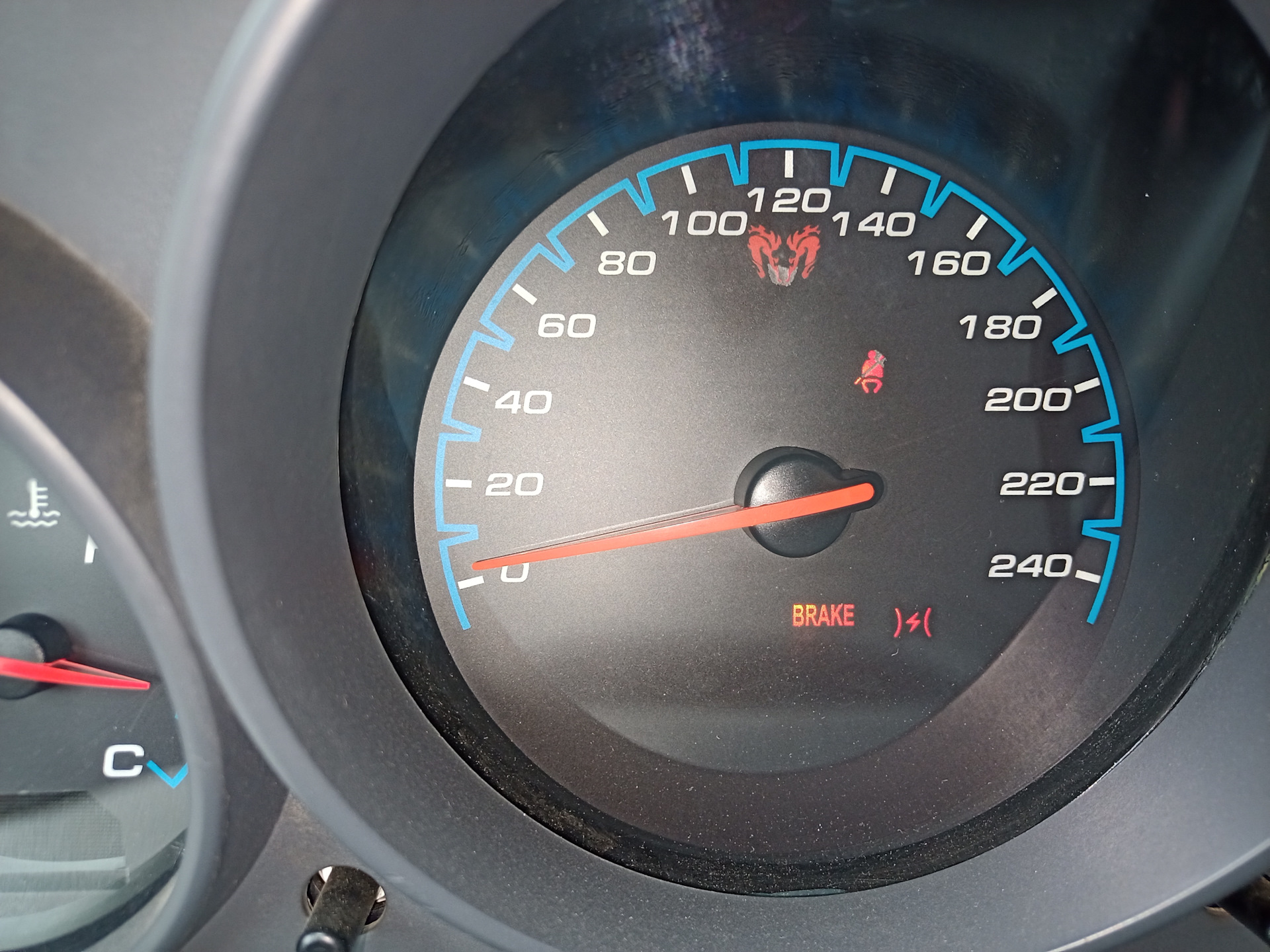

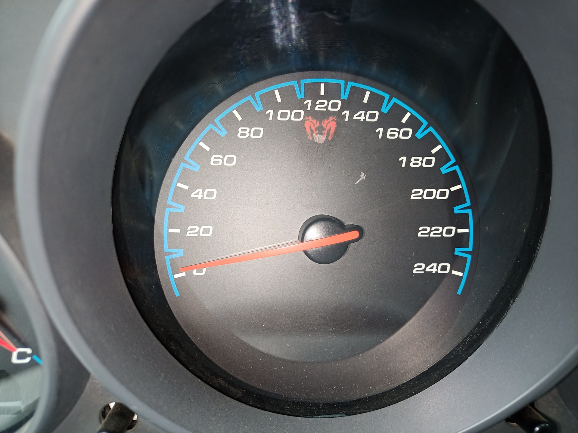

Ставил себе нештатную подсветку и черные шкалы, та вот на шкалах летом начали проявляться пиктограммы, ремня и сигналки…
…не понял, почему они стали появляться?
Вот такая печаль 🥴
Дак если не горит под ними лампа, разве они должны проявляться? Вообщем походу лучше просто регулятор яркости внедрить и не менять шкалы
Ремень постоянно горит, а когда авто на сигналке, лампа тоже постоянно мигает. Летом в жару начали проявляться пиктограмки…

Приборка когда слепит хреново, Я резистор подбирал, и подключал к блоку питания и смотрел, надо ещё убавлять яркость, черная шкала 3 рубля стоит, ахренеть(

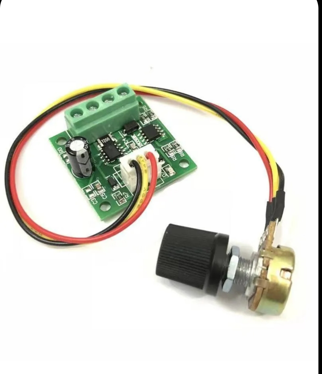

Я себе отдельно на приборку поставил ШИМ регулятор, прежний владелец тоже светодиоды поставил, правда шкалы поменял на черные, что большой плюс, но все равно подсветка дико слепила .
А если более подробно?
Вот такую хреновину, береш, подключаеш в разрыв перед светодиодами и получается отдельная регулировка, сам регулятор можно в салон вывести, но я один раз его настроил и под панель спрятал. ozon.ru/t/Bljz0m

По ссылке уже не тот регулятор похоже, у меня 1.8-15 вольт, а тут теперь на 50-220

Вот более менее подходящий, но там крутилка на плате

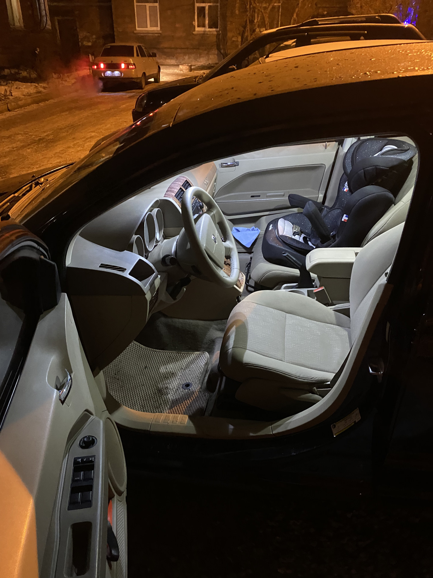

Что за лампы в салоне ?
W5W диоды светят реально супер 👍
Фирму ну или ссылку не дашь.
ozon.ru/t/LKOdwKG
Такие наборы продают на озон
Спасибо
Пожалуйста 🤝
Приборка лупит прям 👍😀 в блоке печки в 21 году сам менял лампочки, диоды не стал ставить чтоб регулятор яркости работал, до сих пор горят.
Хотя сейчас смотрю что диоды симпатичнее смотрятся
Вообще лупит, привыкать надо. Если развернуть ее можно дорогу освещать 😂😂😂
Почему вы не пропустили пешехода?
Приборка ослепила 😄
mozayka86
Затонируй плёнкой)
Точноооо как вариант. Выражаю благодарность за идею 👍
