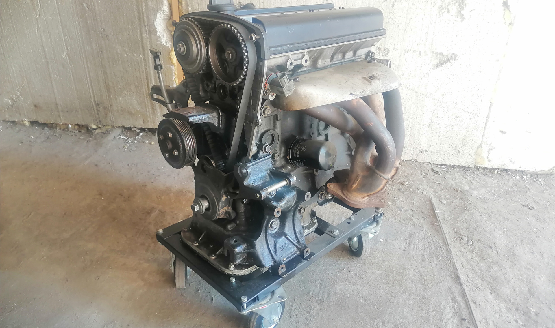

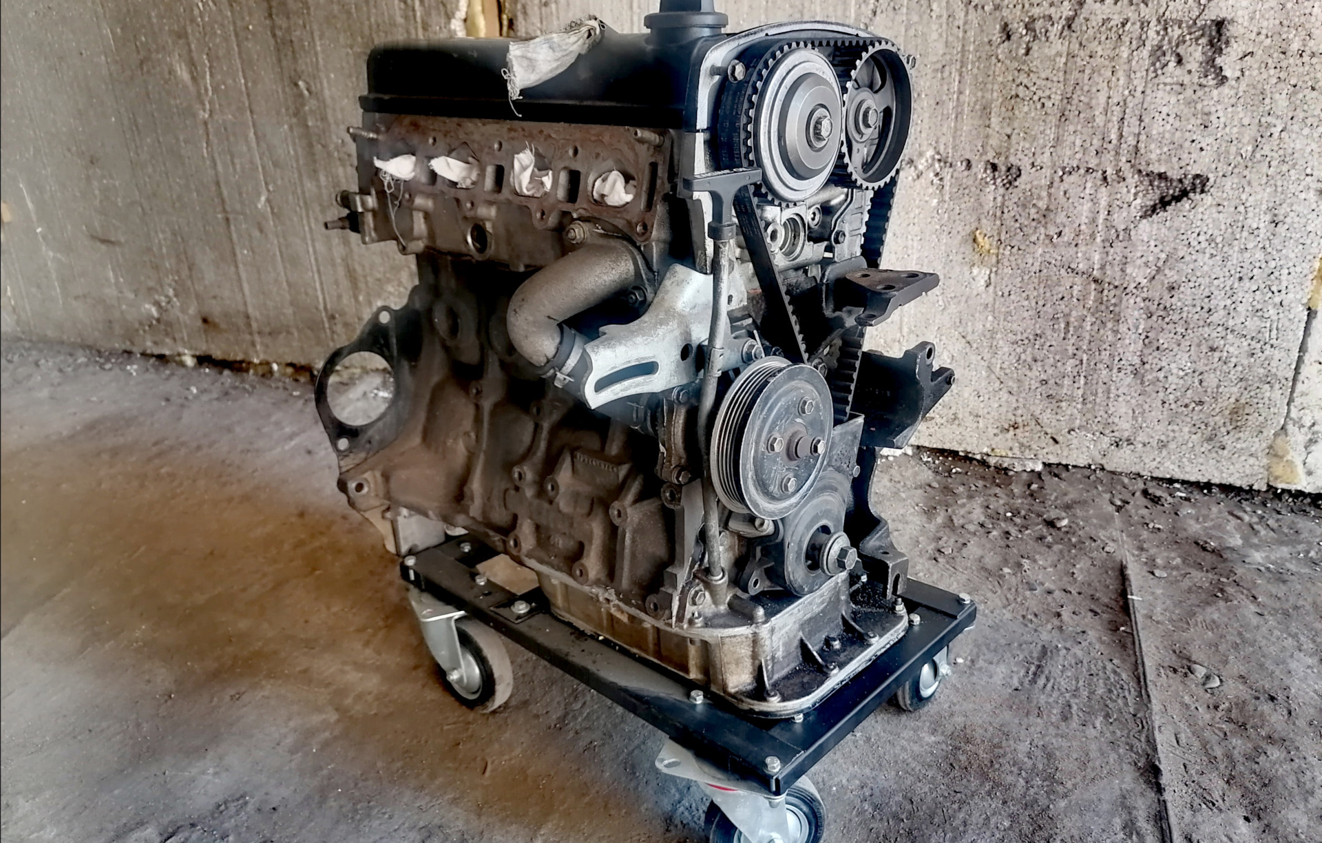

И так. В октябре/ноябре/декабре 2022 года я остановился на том, что свежесобранный мотор запустился и на нем даже удалось прокатится. Казалось бы вот оно, вот достижение поставленной цели. Но нет.
Мотор разом выдал кучу проблем:
— заклиненная и потеющая муфта VVT
— невозможно тугая педаль тормоза
— неадекватно работающий РХХ (при включении передачи обороты проседали до 500!)
— проблемы с запуском (полагаю это было следствием клина муфты. х.з. как стартер всё это выдержал)
— неадекватная работа акпп (тут в общем то просто — нужен свой трос кикдауна)
— протекающий ГУР (причем бежал он даже на заглушенном моторе)
Помимо это были второстепенные проблемы:
— выхлоп без катализатора (звук был как от старой волги, нужен пламягаситель)
— различия в косах 7A-FE и 4A-GE
— странно работающая стрелка тахометра
— необходимость переставить шкив компрессора кондиционера
— различия пластиковых крышек ремня ГРМ (часть ремня была открыта)
Несмотря на всё это мотор позволял передвигаться, но как-то нехотя, вот прям чувствовалось, что крутится он не хочет. На холостых 1100 — 1200, а под нагрузкой 500!, хотя должны были быть 950 Разумеется, что при таких низких оборотах он неоднократно глох, например стоя на светофоре. Но куда страшнее было то, что мотор мог заглохнуть при сбросе газа и торможении в повороте! Непередаваемые ощущения, когда поворачивая ты мгновенно теряешь возможность рулить и тормозить (ГУР и ВУТ без мотора совсем не работают, и даже мешают).

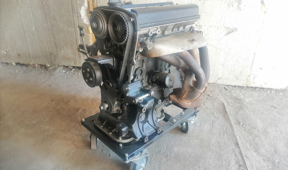

Не скажу, что я горел желанием продать мотор, но кой-какие попытки были и каждый раз с нюансами. В итоге только третий реально заинтересовавшийся человек забрал этот 7A-GE. Было это в августе 2024. После обсуждения цены и комплектности мы пришли к варианту, что я отдаю столб, без навесного и тд. и тп. Помимо этого, уже в момент продажи отдельно договорились на клапан vvt.
Итог таков: мой 7A-GE поехал и очень даже неплохо! Он прошёл обкатку и уже намотал несколько тысяч км. Сейчас этот мотор трудится в автозвуке! Это Corolla FX с огромным сабвуфером и двумя генераторами!
Нынешний вледелец про этот мотор говорит так: этот мотор значительно отличается от штатного 4A-GE, он больше на тягу, с низов бодрый, но на верхах теряется.

Основной причиной оказалась заклиненая муфта vvt-i.
Остальное всё мелочи.
Сейчас этот мотор нормально ездит в другой машине.
