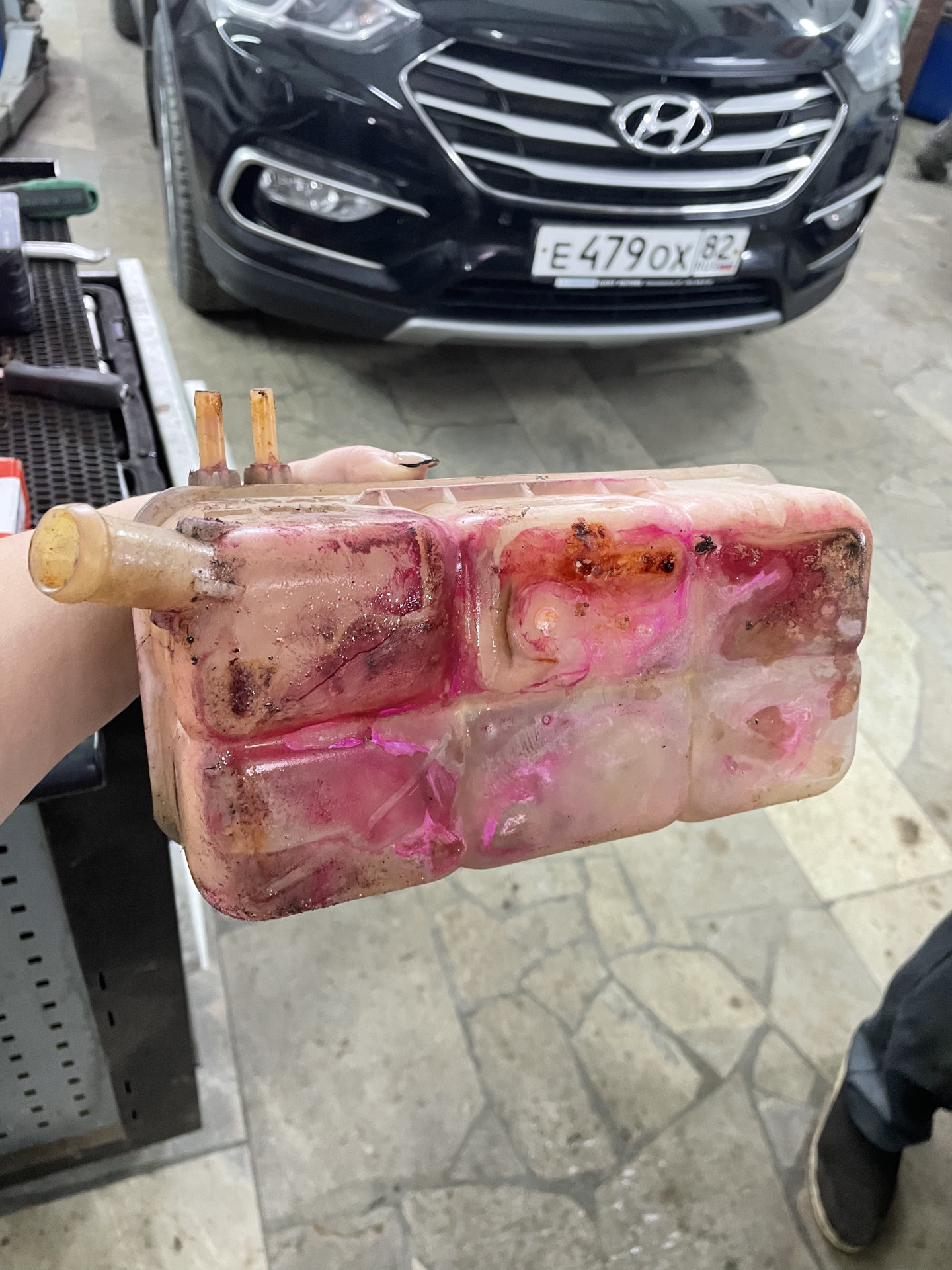

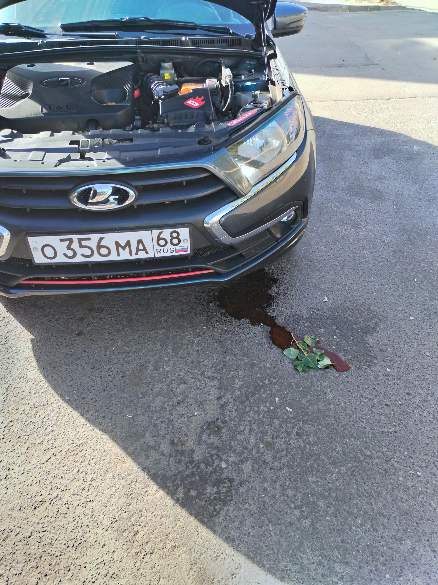

На прошлой неделе, вышла с работы, и под машиной заметила пятно, но честно не придала особого значения этому🤫.
Через несколько дней заметила тоже самое, но уже отъехав с места решила проверить, что течет😖.
Долго гадать не пришлось, т.к красный цвет на снегу дает заключение без особого мозгового штурма🤔.

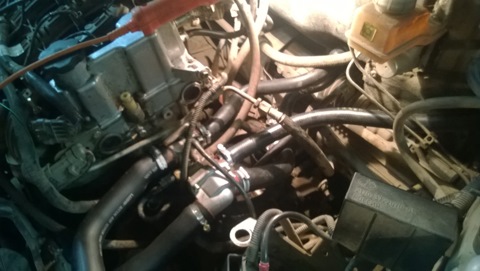

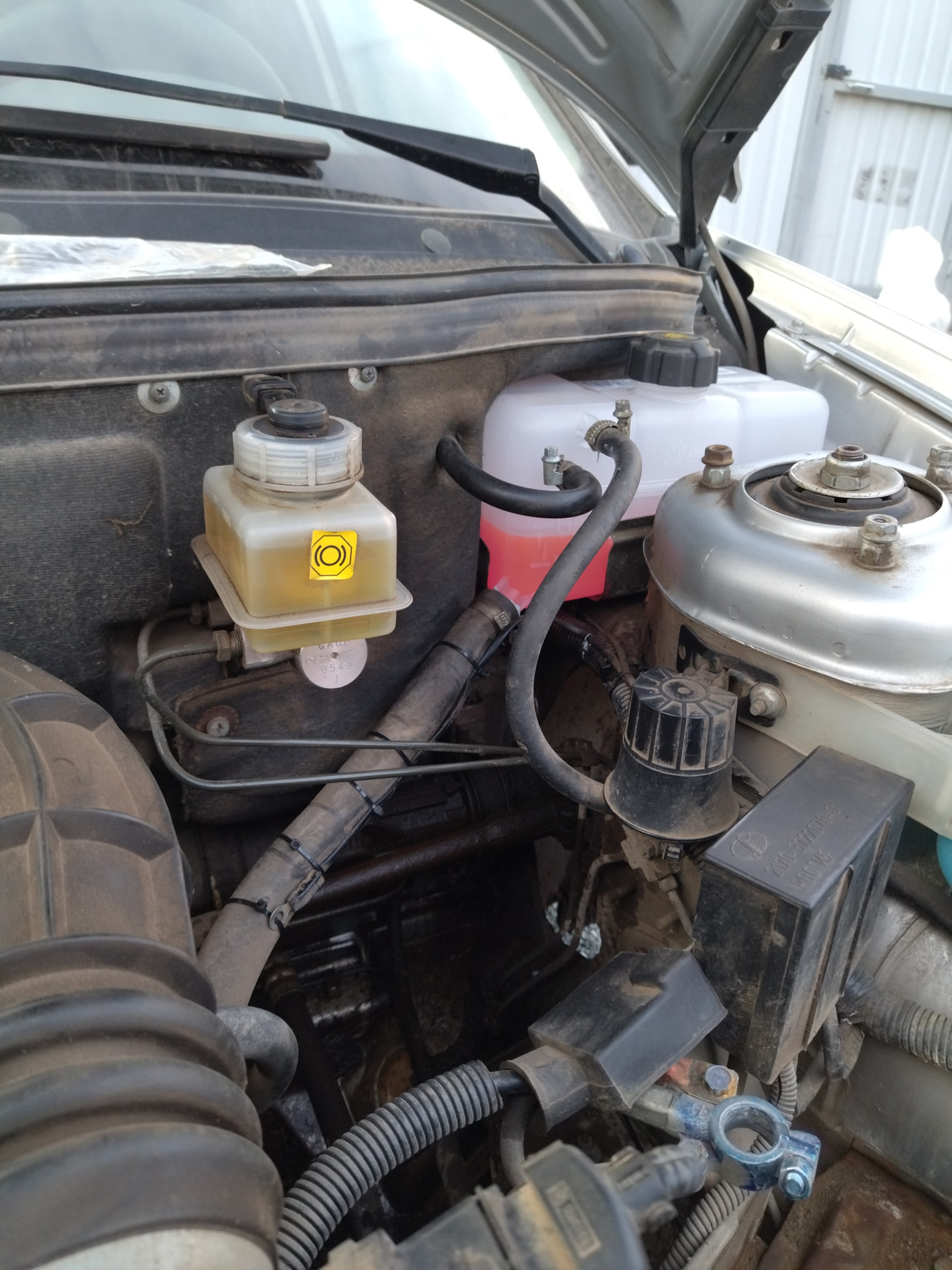

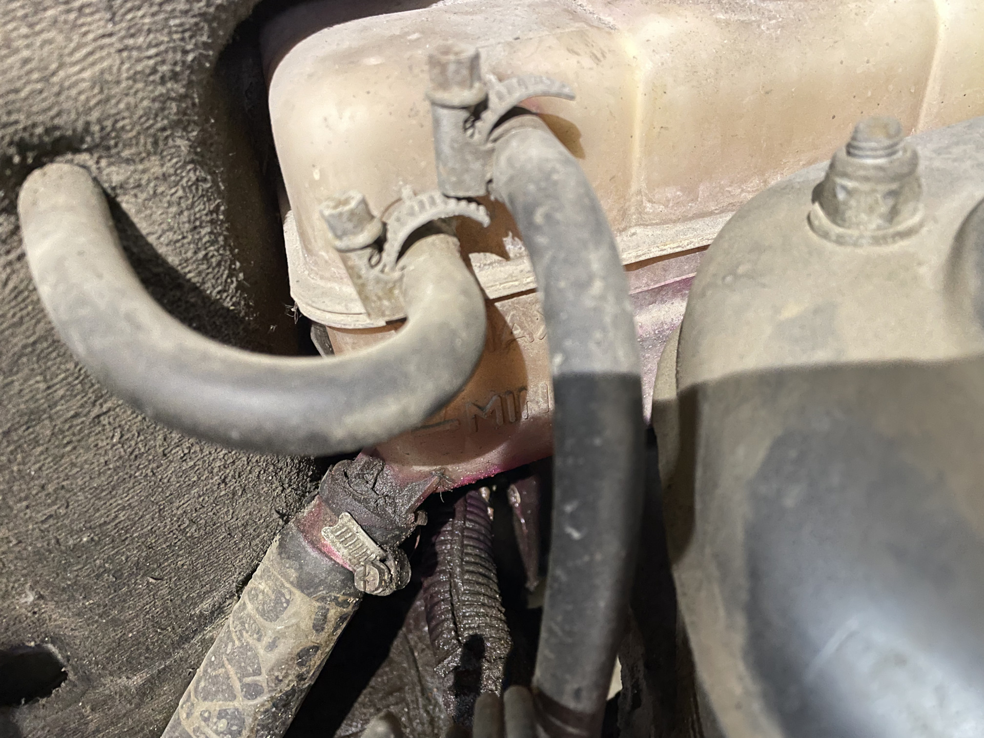

Полезла под капот, и увидела очень «приятную» картину.
Уровень антифриза находился где-то в районе -1🤭.
Доливаю остатки, благо они лежали в багажнике, и еду за новым бачком, плюсом докупила 1 кг антифриза.

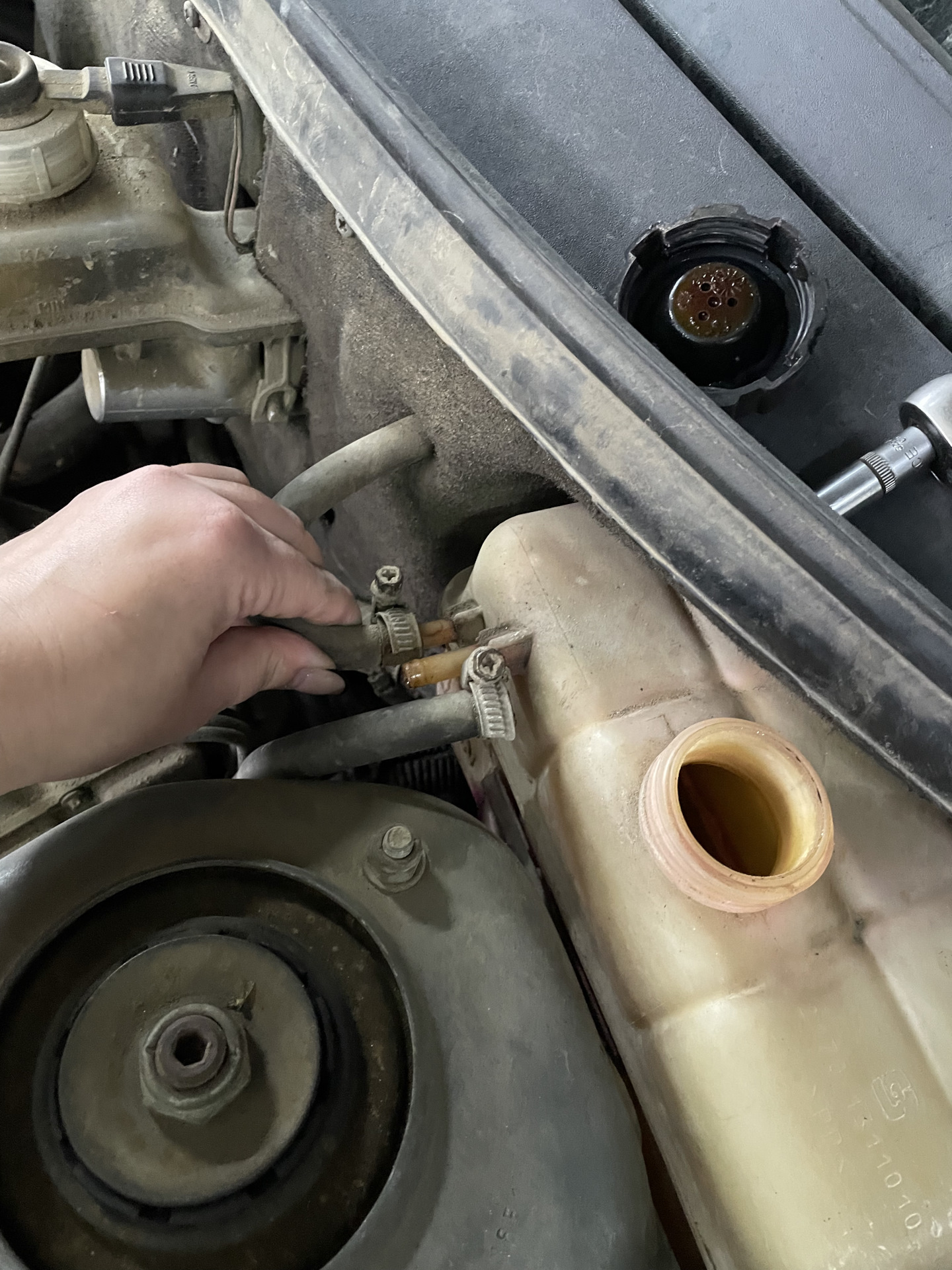

Заехала к парням на сервис, в ящике с инструментами нашла нужный ключик на 7, можно взять трещетку 🪇 с торцевой головкой на 7. И еще отвертка на ➕ нужна будет, и еще на ➖ в паре моментов.

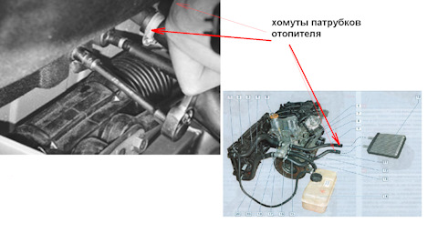

Отверткой на ➖, поддеваем заглушки на жабо, чтобы получить доступ к фиксикам, которые из последних сил держат жабо🤭.
Далее, головкой на 7, ослабляем хомуты на двух верхних, и одном нижнем патрубке.
Под низ можно поставить тару, но мне не пригодилось, антифриза там было на пол кружки😶.

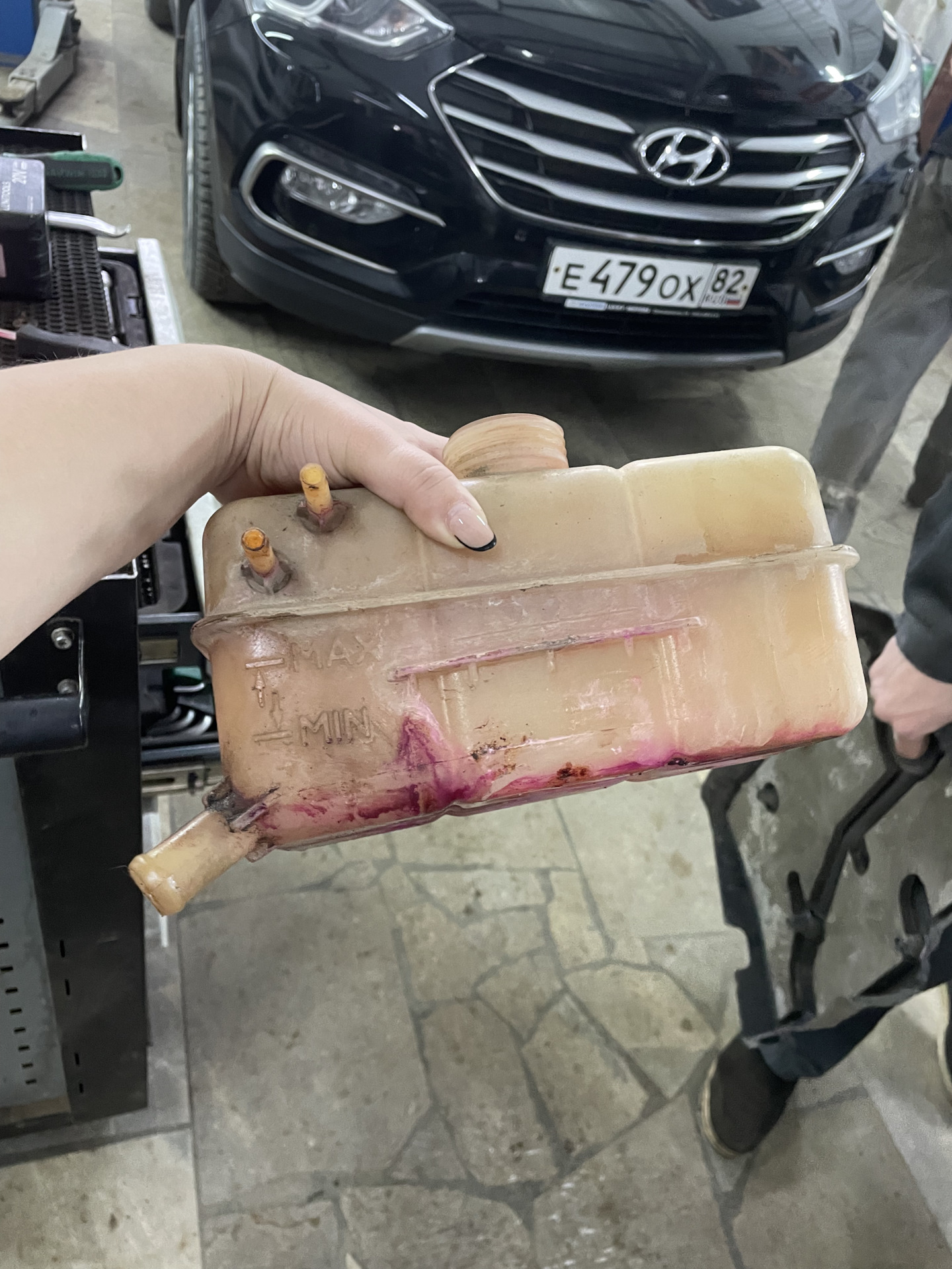

Дальше, после того, как в сторону убираем все патрубки, начинаем доставать из посадочного места старый бачок.

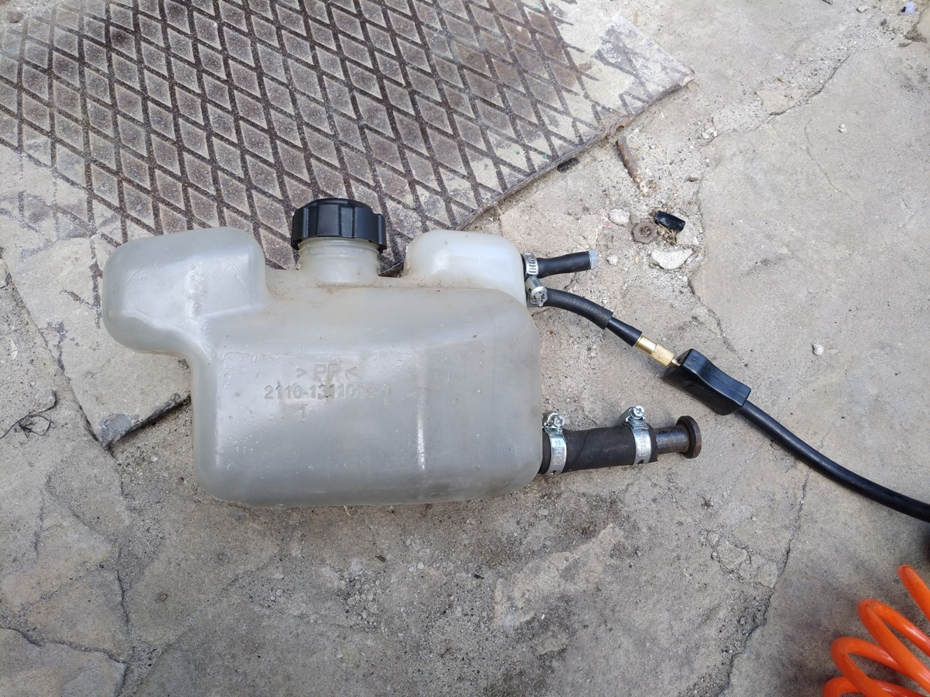

Место крепления бачка кронштейн с зажимными пластинами со всех четырех сторон. Поддеваем с любой стороны, и приподнимаем сам бачок выше крепления. И так с каждой оставшейся, кроме стороны которая прячется за жабо.
После этого берем мужика, своего, чужого без разницы 🤭, я взяла мастера из сервиса, чтобы он приложил чуток «мужской» силы к моей Кощьке😻.
И почти легким движением руки достали бачок.

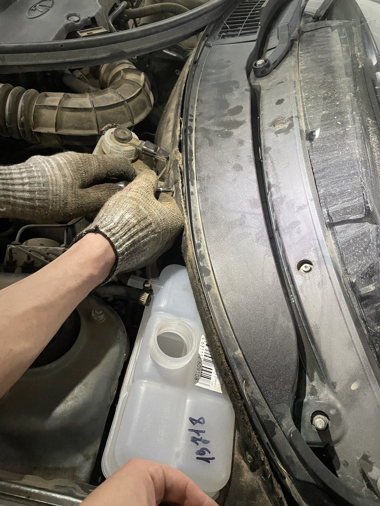

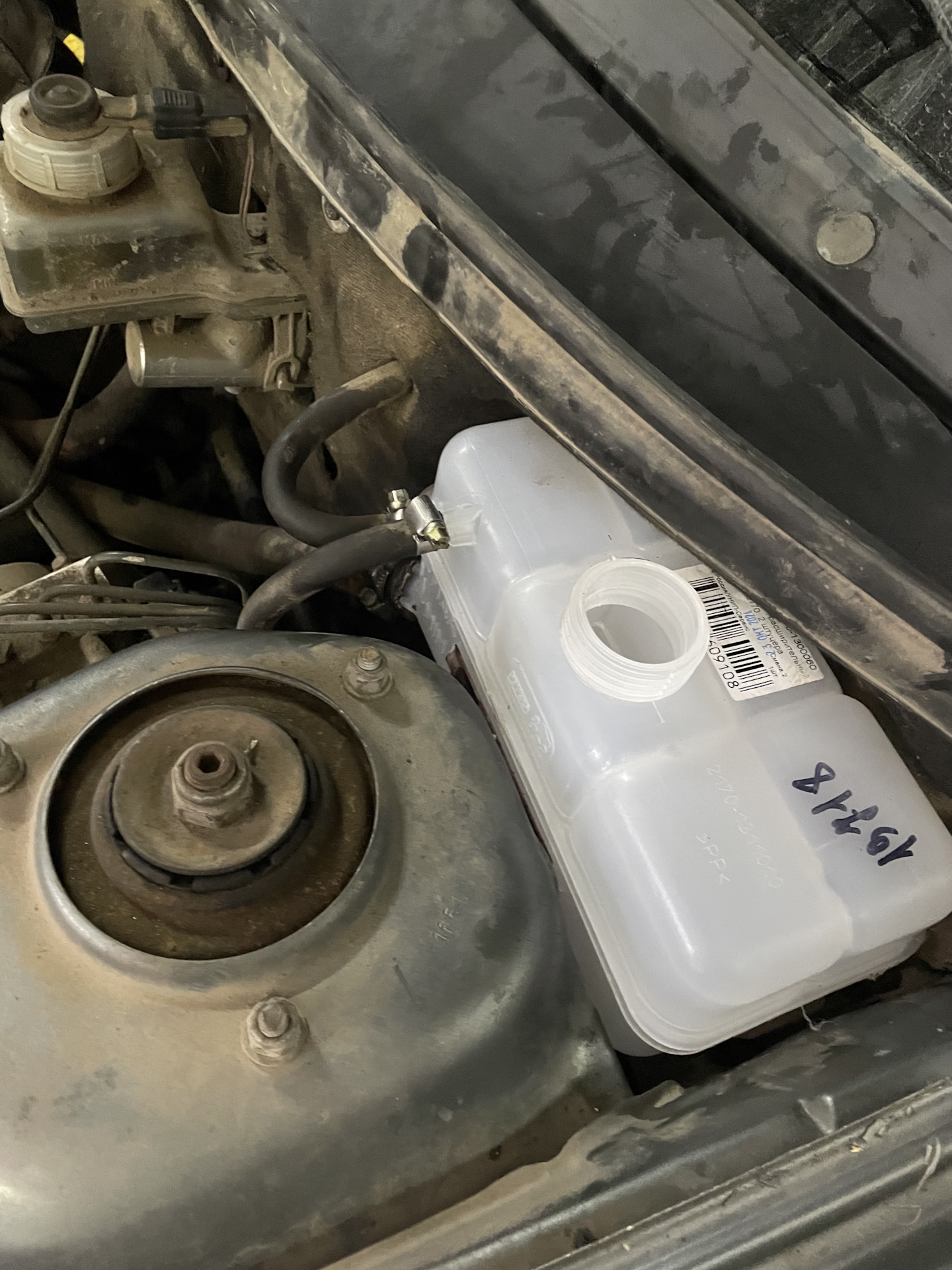

Дальше, нужно поставить новенький.
И тут все нужно делать в обратном порядке, мужская сила, и в цепкие лапки кронштейна.
Далее обратно надеваем патрубки, при затяжке хомутов я заметила, что они прокручиваются, и по факту не затягивают как нужно, поэтому меняем на новые.

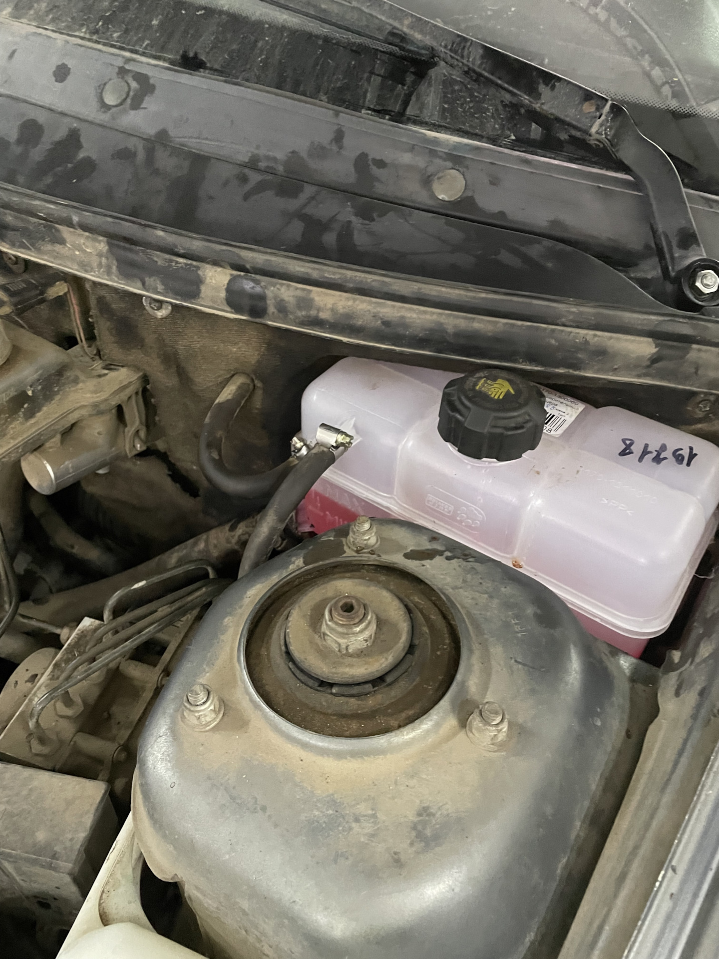

* Так же при выборе стоит заметить, что есть два вида расширительных бачков, на две трубки сверху, и на одну.
Одна предназначена на приору с кондиционером, а две трубки на обычную.
Так как под кондиционер есть дренажное отверстие для конденсата, а у меня доп.трубка для пароотводящего патрубка от радиатора.

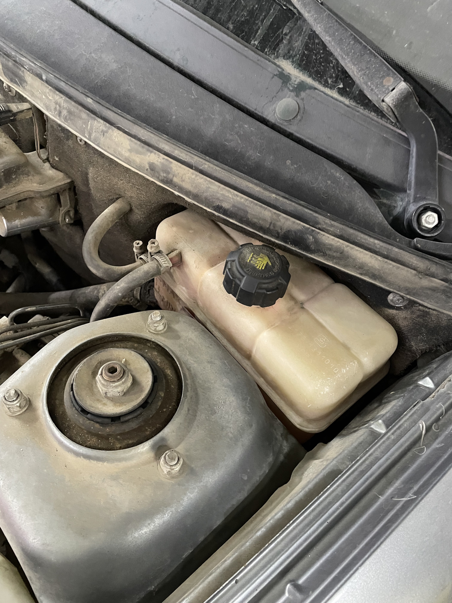

И на десерт обратно на фиксики крепим жабо, и ковровое покрытие 🙃.
Запускаем машину, и проверяем результат.
Все работает в штатном режиме, в салоне жара, машина не греется, антифриз выше минимальной отметки👌.

Ну по размеру там прям микро трещина была, а сочилось так, будто пробитие🤔.
Не мешало бы проверить давление открытия/закрытия клапана в пробке. Уверен, что дело в ней.
С ней все хорошо, в самом бачке дырка была🙃
Дырка от повышенного давления в системе и появилась. Обычно рвет радиатор отопителя или расширительный бачок. Что слабее

Я раз в месяц-два стабильно проверяю компрессором на стендовом бачке (самодельном) давление открытия клапана, чтобы потом не было беды. И то… Недавно случилось…
Я буду максимально аккуратно ☺️
Вот такой стенд для проверки
крышки: Расширительный бачок с заглушенными штуцерами, кроме одного к которому подключается компрессор. Нагнетается давление и видно по манометру давление открытия клапана
