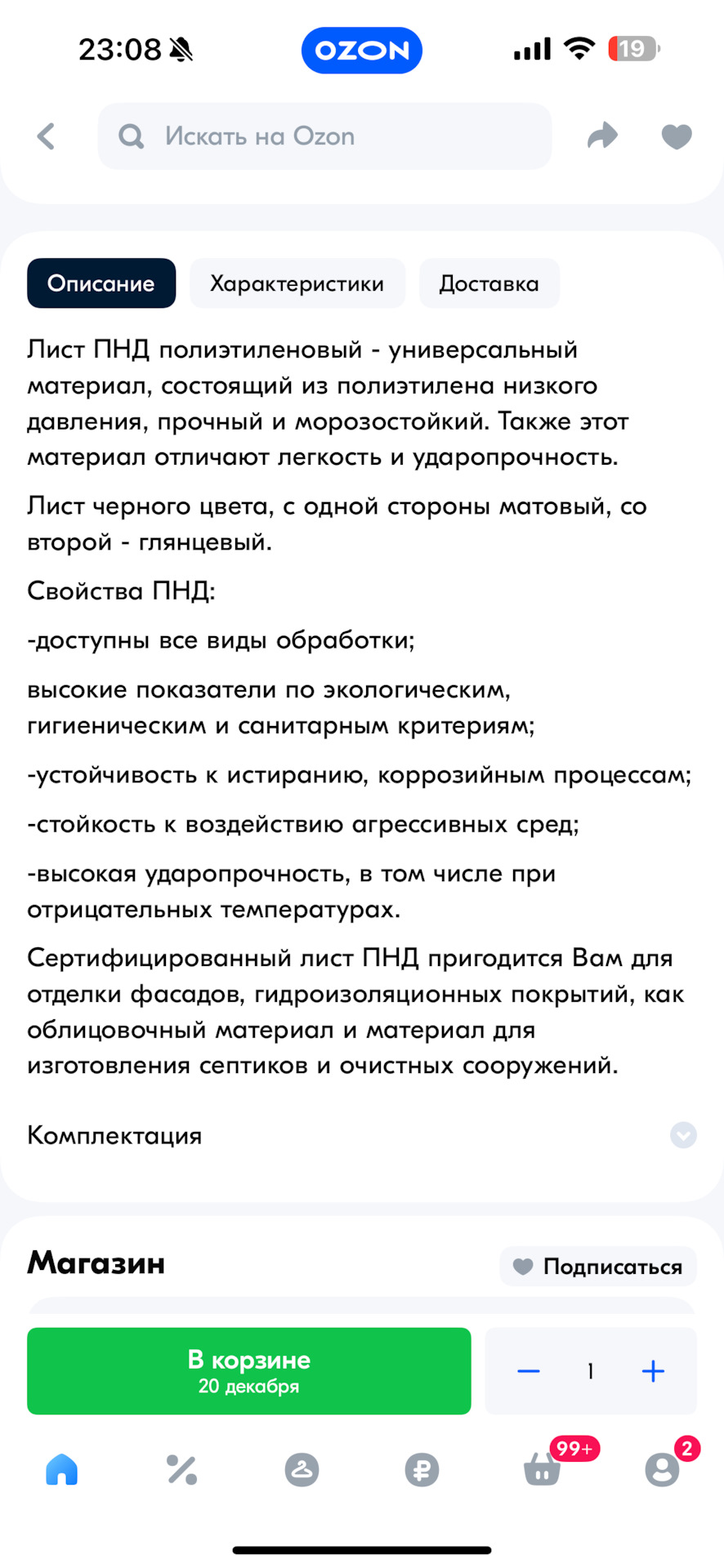

Я себе поставил защиту двигателя. Мотор начал лучше греться и быстрее. В салоне прям намного теплее.
А где купил? Есть ссылка?
На наши авто их нет делал сам в гараже с братом. Я делал из пластика, кто то из железа. Поищи несколько статей есть. Пластик покупал на озоне
Я бы тоже из пластика поставил лучше. Нафиг это железо, не на джипе же😀 а так пластик даже полезен бы был
ozon.ru/t/zZWxZdn
Круто. Спасибо. Надо замерить какой размер купить и на зонду тоже взять
Я брал 740/740мм 3мм толщина
Описание хорошее. Судя по всему он и легкий и крепкий👍
Он прочный ребята из группы уже не один год используют его
nordix-chita
Пластик работает как пыльник и теплоизоляция.
