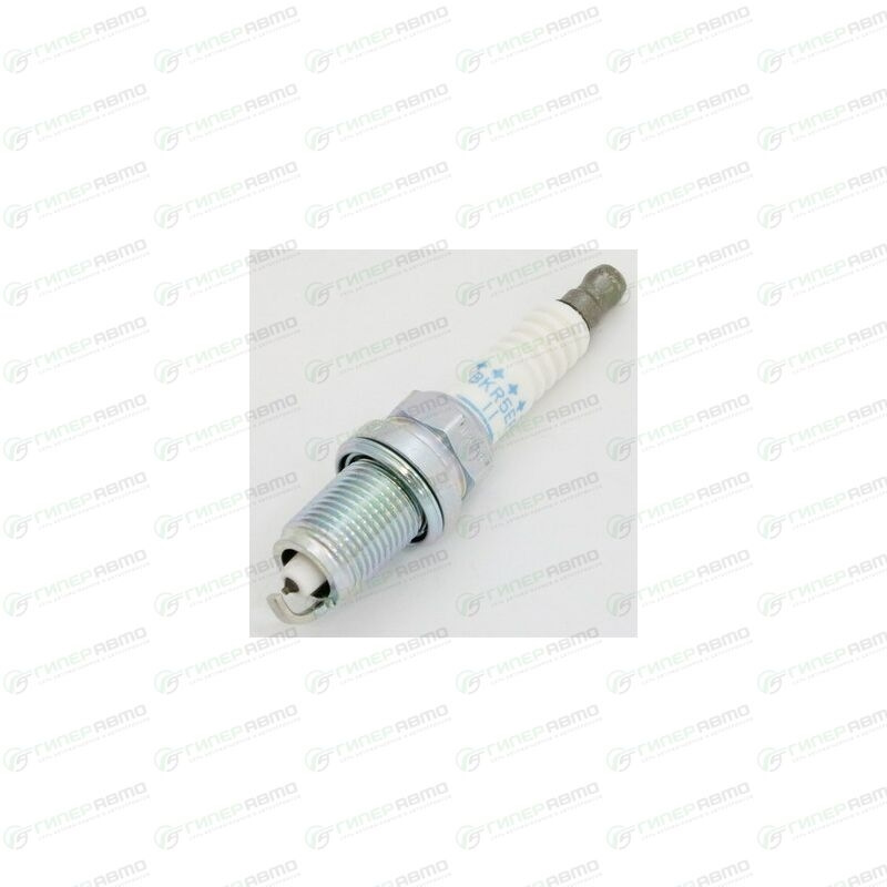

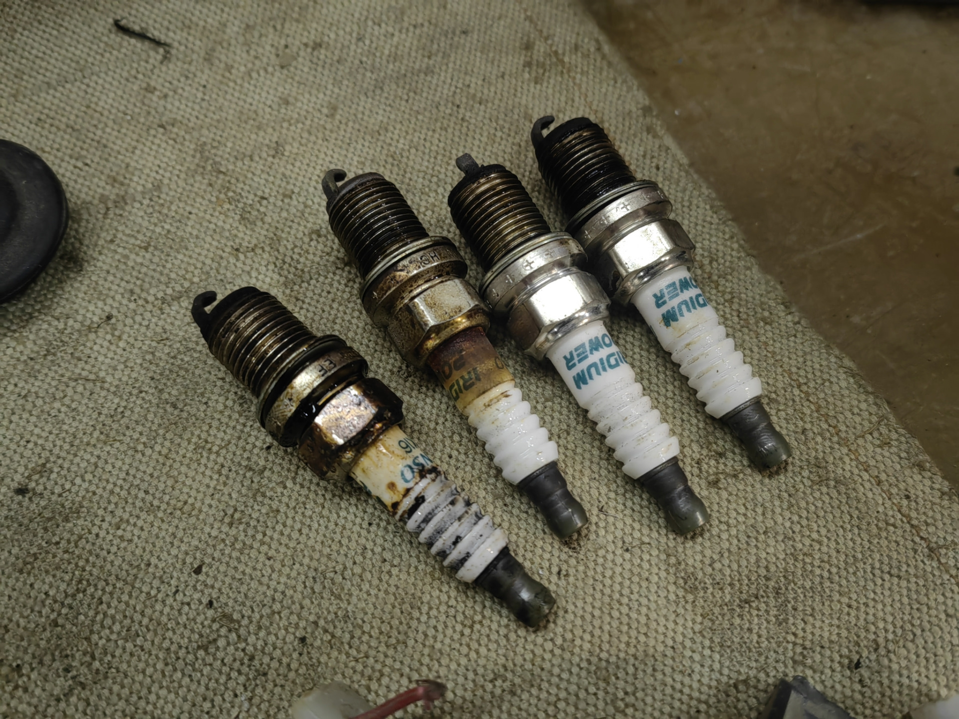

Опять свечи попрасились на замену, пропала тяга, увеличелся расход и прострелы в выхлопной системе при резких ускорениях, а в скоре и рывки толчки при обычном движении.
Куплены были свечи LYNXauto 5BIPR11, но установил NGK Laser BKR5EP-11P, оказывается когда то давным давно отец себе покупал на импрезу, но так и не поставил — машина была продана, а свечи лежали. Вот и настпл их звездный час.

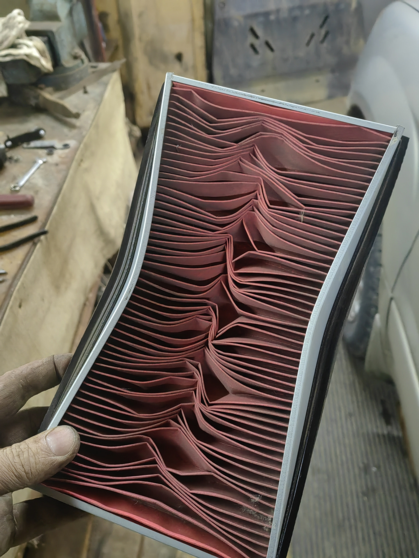

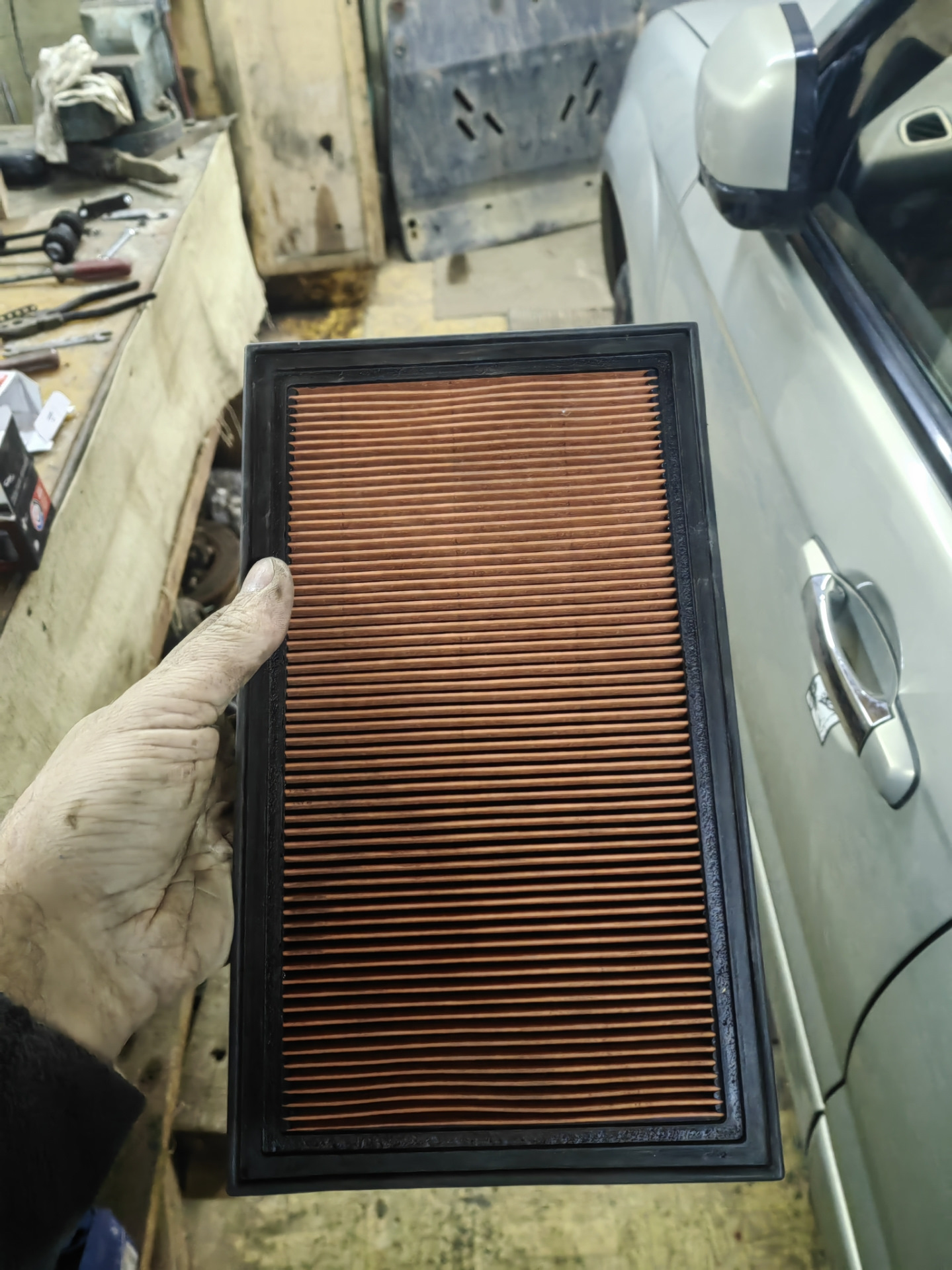

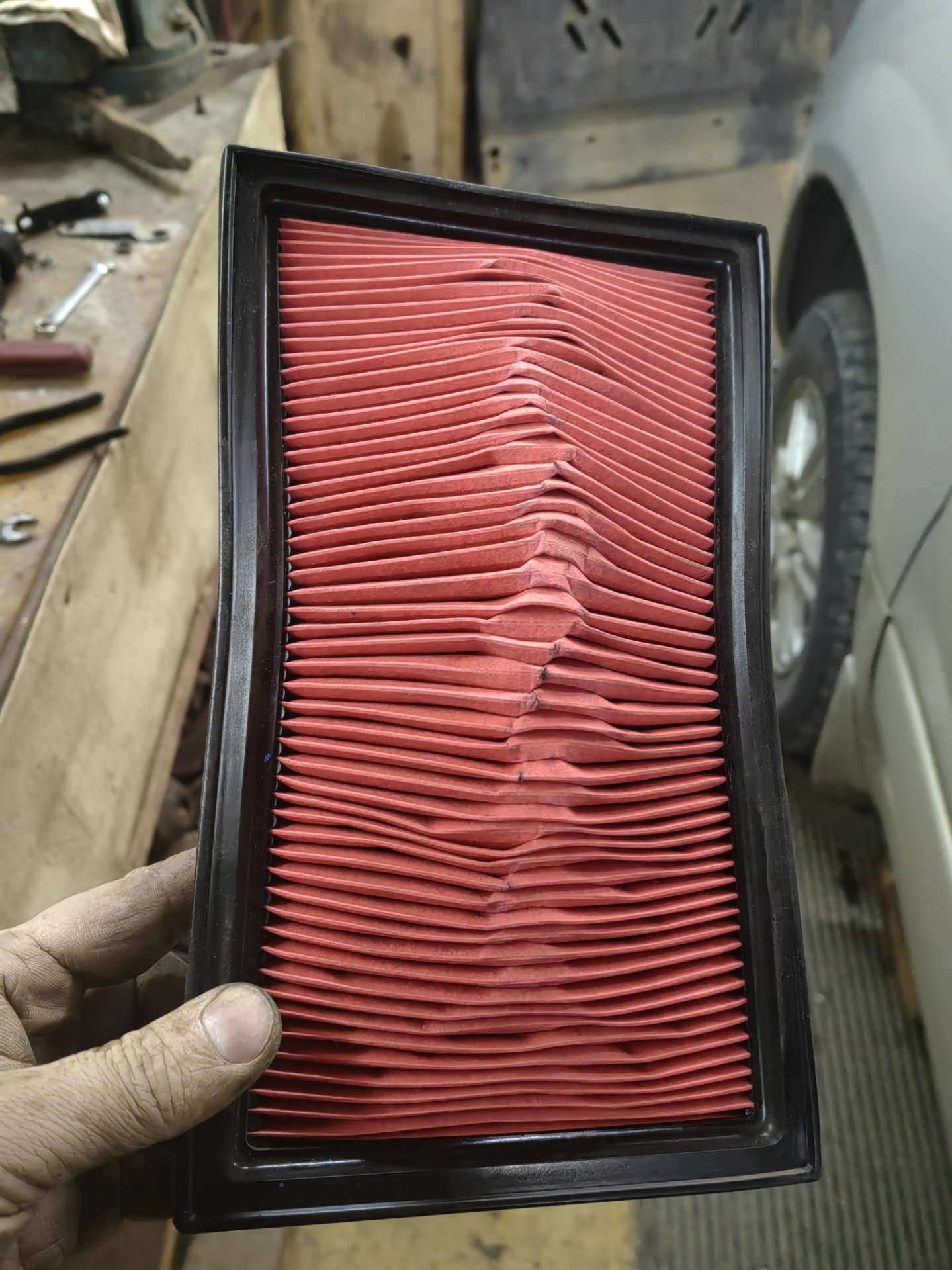

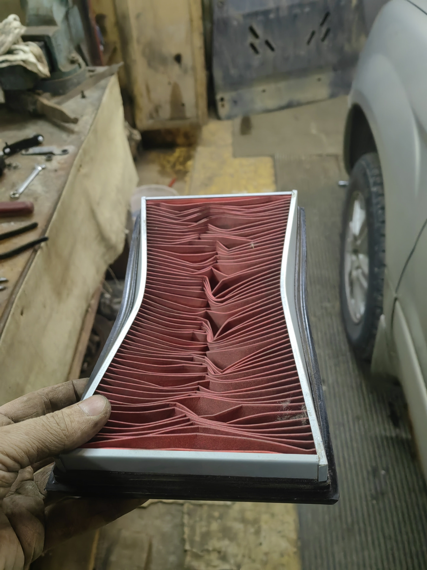

Замена заняла не более 30 минут. При снятии короба воздушного фильтра был удивлен увидев такую картину:

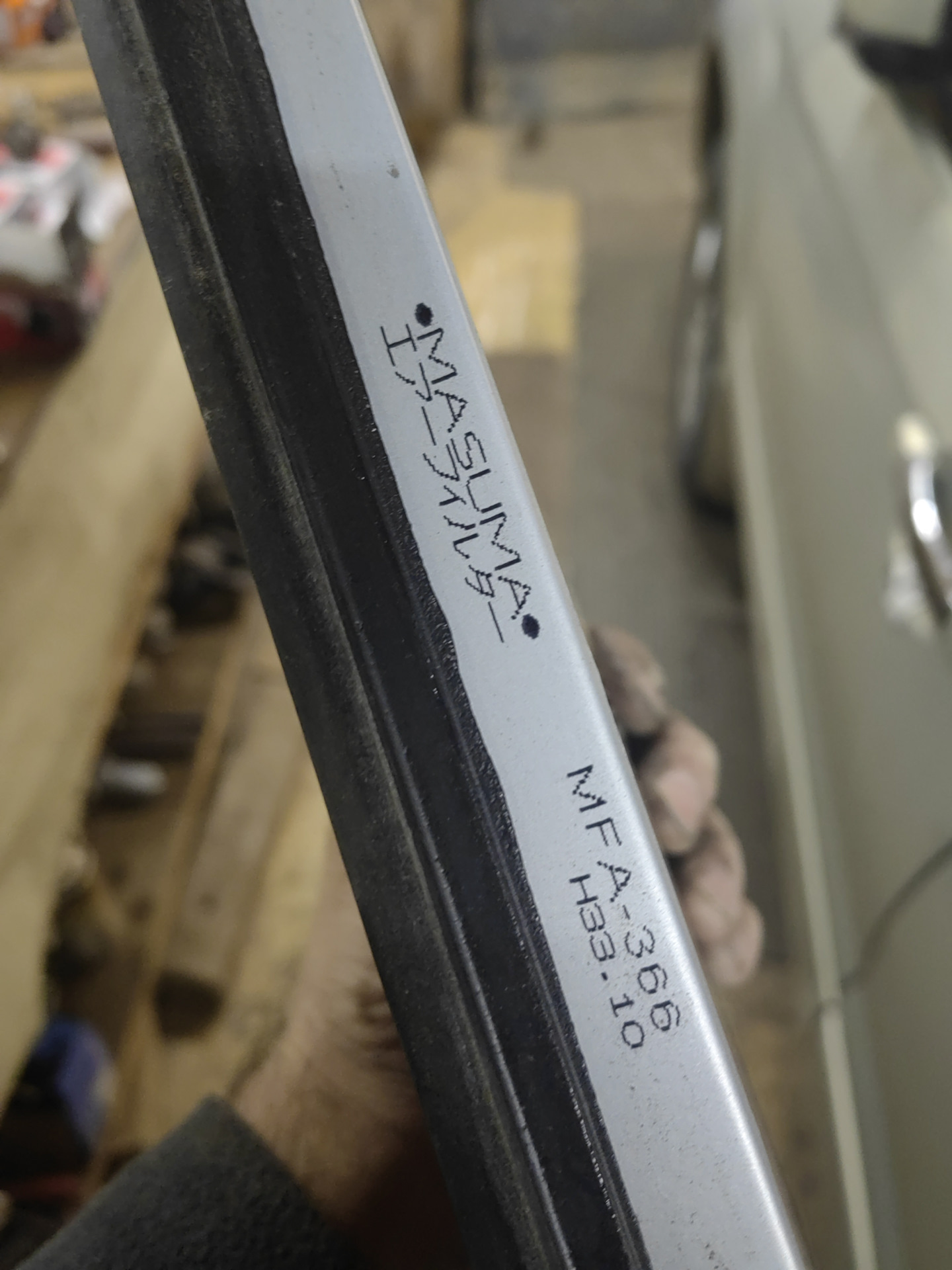

А фильтр установлен не так давно был( ну пришлось пока временно воткнуть свой старый фильтр masuma, пока не куплю новый. Благо не выбросил его сразу
Состояние снятых свечей :
Все из за нашего топлива. Я думаю, ну видно еще и фильтр поспособствовал, пыли во впуск накидал(
Заменили, почистили, помыли — едем дальше!

если так фильтр свернуло, значит "картон" был слишком плотный и ничего не пропускал, тут не только сборка, но и сам материал похоже печального качества
Болше такое не берем) сам убедился и с другими поделился!

фильтр VIC A927V только эти ставлю, ни один не всасало!
Vic нормик фильтра, тоже частенько их пользую, особенно масленные.
"…фильтр поспособствовал, пыли во впуск накидал…" — убогий воздушный фильтр способствует не тому что свечи умирают, а ускоренному износу цилиндров. Пыль во впуске не остаётся, уж не вся точно, а летит в цилиндры(вряд ли стоит расписывать, что это не полезно). Дело хозяйское, как и чем обслуживать а/м, но если машина, в обозримом будущем, не будет продаваться, не стоит так экономить на расходниках(свечи LYNXauto, масума, force и подобное г.).
Изначально, стояли свечи Denso, не из дешёвых, проехали около 30 т.км и сдохли. С фильтром, да казус, но брал по рекомендациям, мол недорогие и нормальные. Про пыль тоже все понятно, потому надеюсь что он не так давно в такое состояние пришел. А виной быстрому выходу свечей из строя это в первую очередь некачественное топливо, тут уж экономить неполучается, заправляемся за дорого в одном месте практически всегда (выбор невелик, лучшая в округе заправка), но и тут видно топливо паль пошла. Кстати машума на мой взгляд довольно неплохие запчасти стали делать, во всяком случае у меня с ней проблем нет.

Ну собственно и свечи при ноомальной смеси будут любые свои заявленные сроки ходить.
Короче линксы у товарища менее полугода прожили, керамика треснула почти на всех
Вооу, понятно. Хорошо что была заначка у меня. Пусть значит линксы лежат — на всякий случай.
