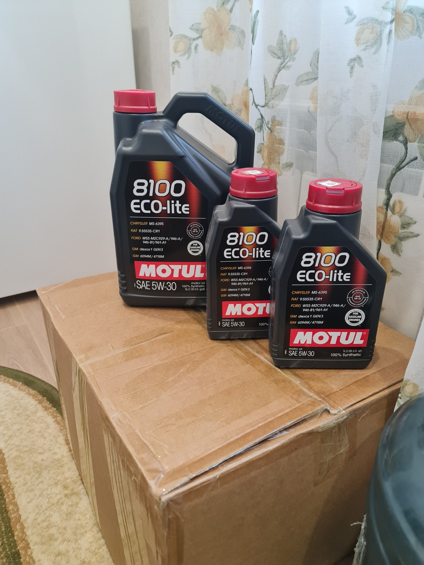

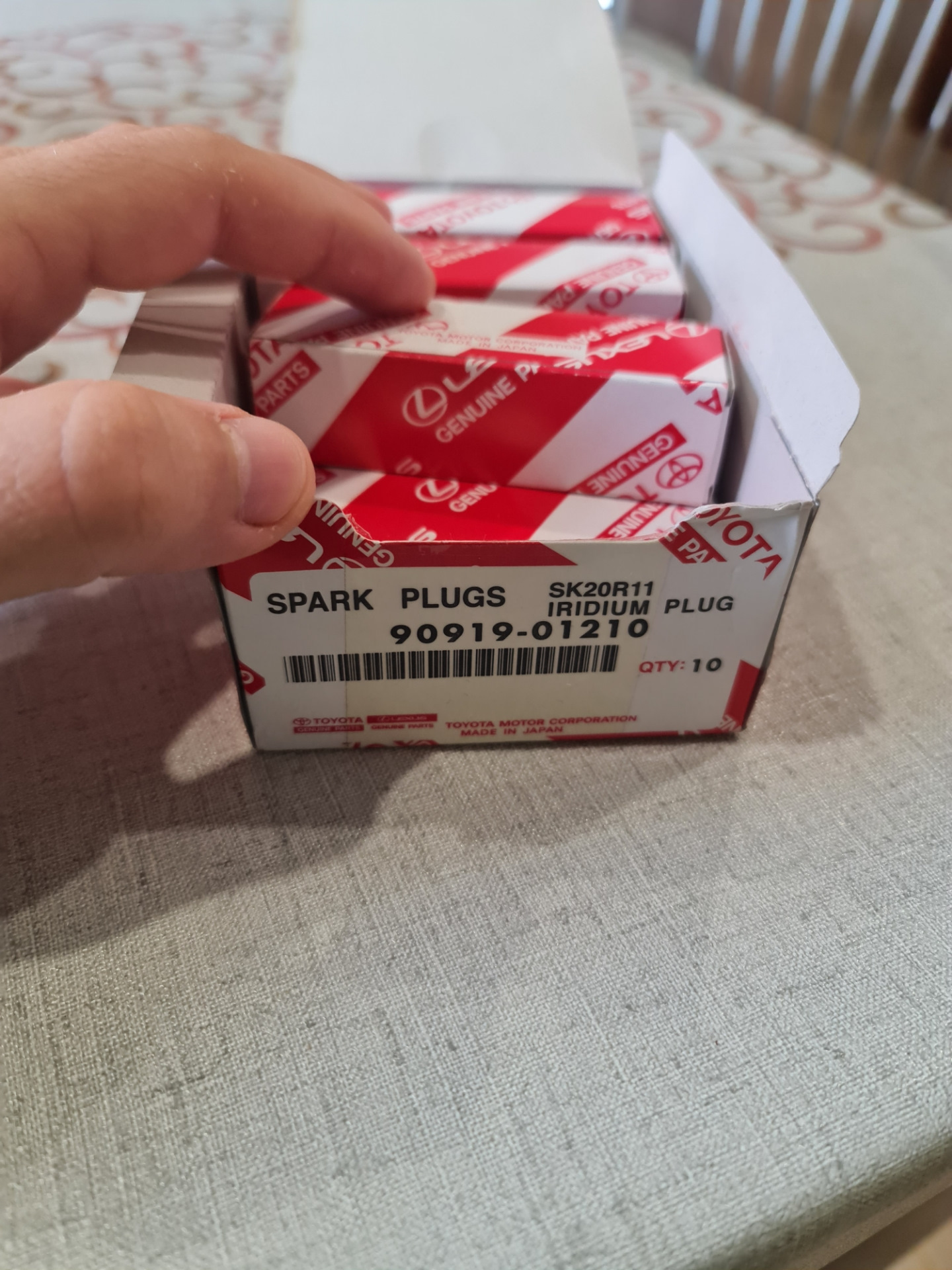

Привет всем, уже как пару недель авто на своём ходу, после ДТП прошло немало времени и весь этот период собирал запчасти, к малярам/ рихтовщикам ещё не обращался, ибо первостепеннная задача поставить авто на самостоятельный уверенный ход. Что не забывал, то фоткал при получении, фотоссесий не устраивал) что было преобретенно :
— поворотныe кулаки от 150 с разбора
— 1 балон резины yokohama geolandar g015 275 65 17
— верхний рычаг ( переживал, что по одному не делают, и придётся заказывать пару, но всё обошлось))
— свечи принципиально искал оригу, и повезло
— масличко
— задние амортизаторы tokico от 200
— тормозуха и жижа гур
— ещё при покупке авто, в довесок досталась рулевая рейка и вот пора)
По итогу всё поменяли, ехал с сервиса и машину не узнать, руль упругий, усилие сразу, никаких люфтов и бряканий на руле, жопа теперь не деревянная, как на старых скорчах по тихничке доволен как слон, единственное вылезла ошибка абс, всц… Из за работы времени нет ни на это, ни на кузов, да и посути вообще вести бж) ну по возможности и настроению делаю эту запись)
