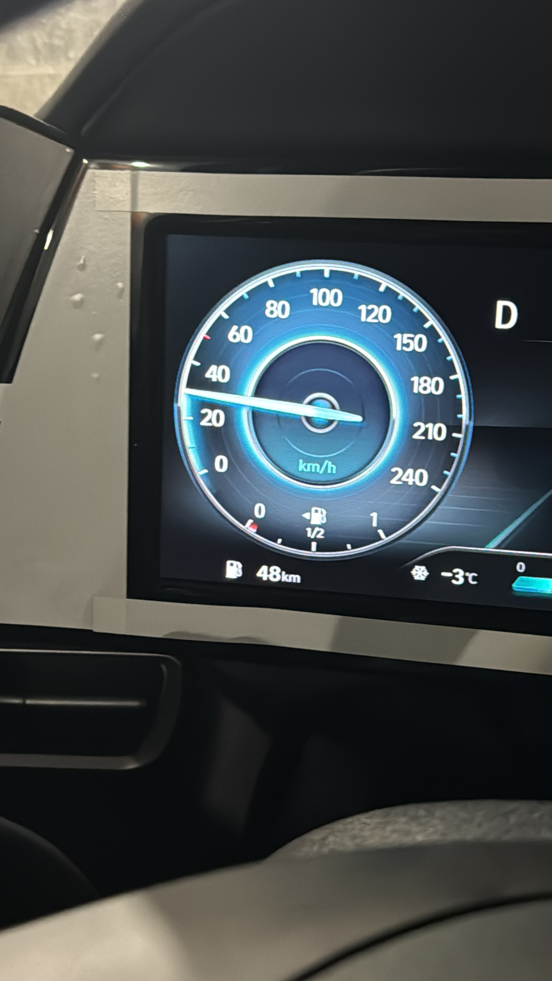

Всем здравствуйте. Подскажите пожалуйста где находится датчик температуры наружнего воздуха, который показывает на приборной панели. Начал замечать что неправильно показывает температуру за бортом, машина стоит в паркинге час и показывает -10, хотя по факты там +14. И вроде как он влияет на работу холостого хода, что я замечаю(возможно самовнушение). Плюс он влияет на работу климат контроля. И как его можно проверить? Спасибо)

На солярисе была проблема с внешним датчиком температуры, особенно это ощущается зимой, когда он не может сообразить какая температура за бортом и в результате климат не может корректно работать. У меня из-за реагентов разъедало проводку к датчику и сам датчик замкнуло, как результат проводку перетянул и поставил новый датчик.
на усилителе переднего бампера, перед радиаторами который
Благодарю
