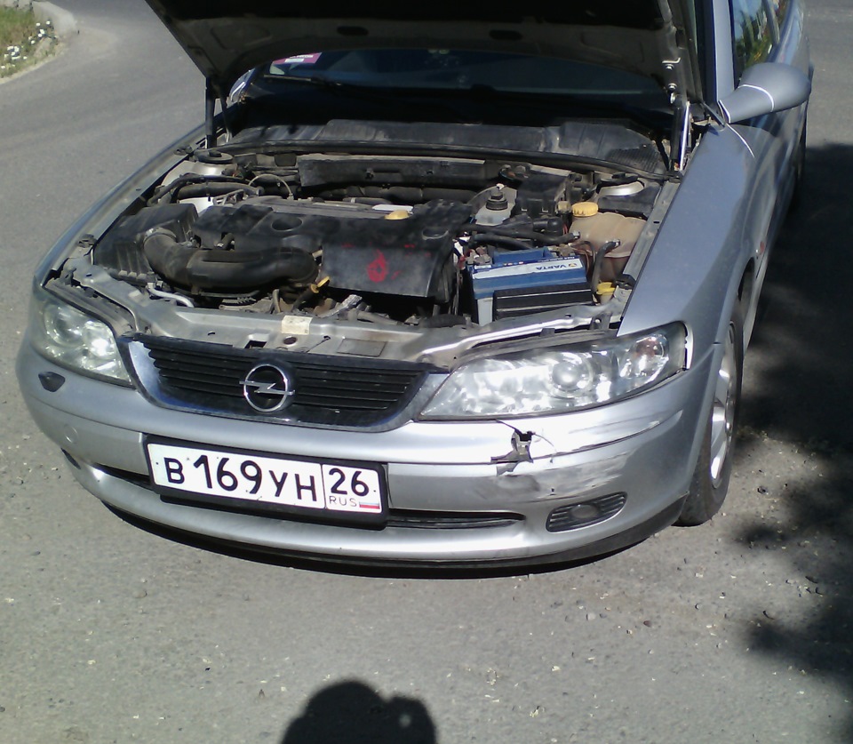

Произошло на прошедшей недели произошло маленькое ДТП, в результате чего повредился немного бампер и форсунка омывателя фары, благо прошло по касательной ничего другого не повредило:

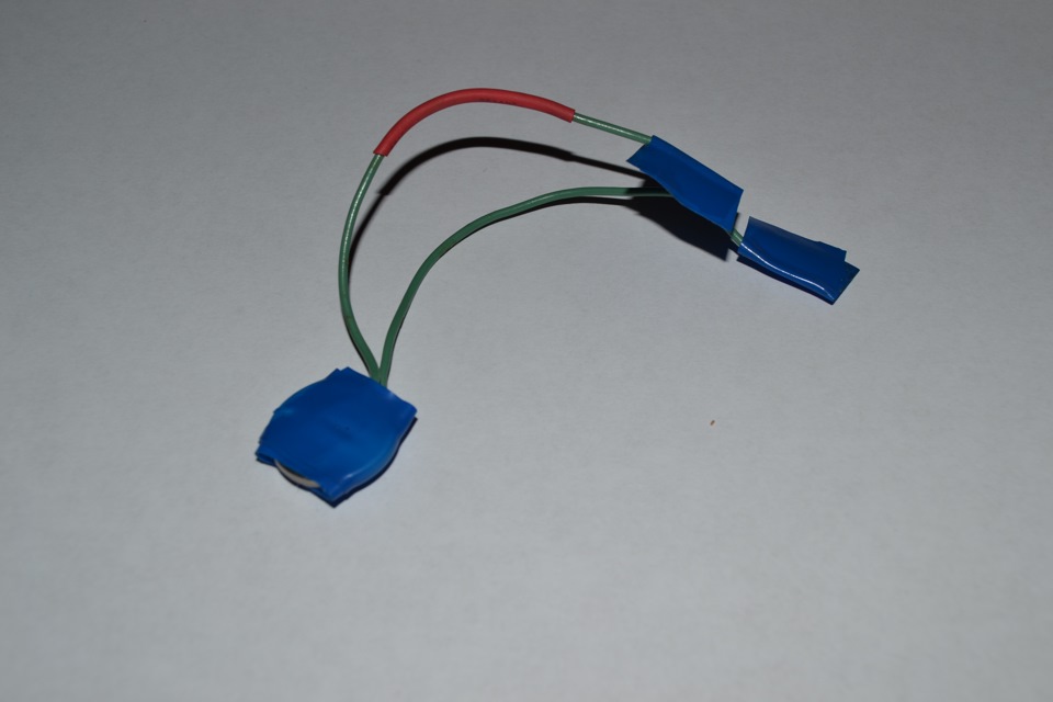

Покупать новый бампер я не видел смысла, так как это легко можно было исправить. Думал купить новую форсунку и посмотрев на экзисте цену (1700-1900) я охренел. Потом вспомнил про наш родной АВТОВАЗ я решил найти форсунку максимально приближенную к родной. И каково было мое удивление когда я нашел то, что меня устраивает( 180 р за пару):
Кстати форсунка, как сказали в магазе, с камаза)))))

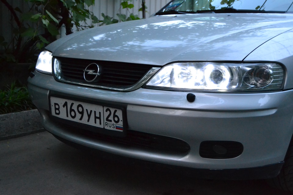

Заодно пока делали бампер, кстати огромное спасибо моему другу Диме, который и осуществлял работы по ремонту бампера и его покраске, я решил заменить диоды в ангельских глазках, которые давным давно перегорели.

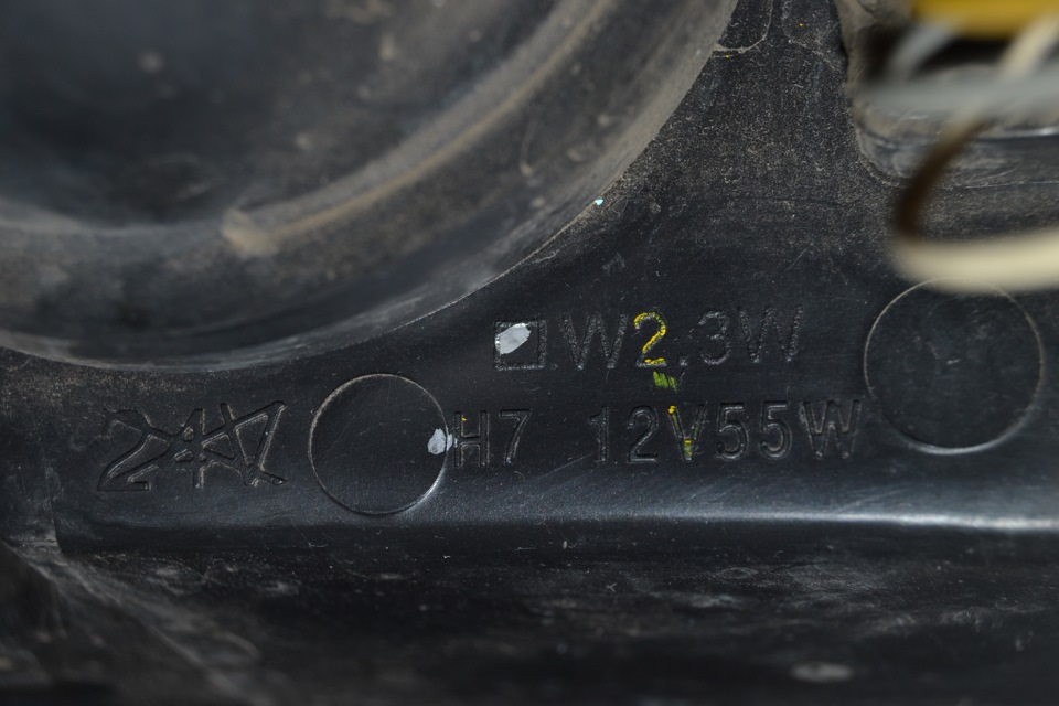

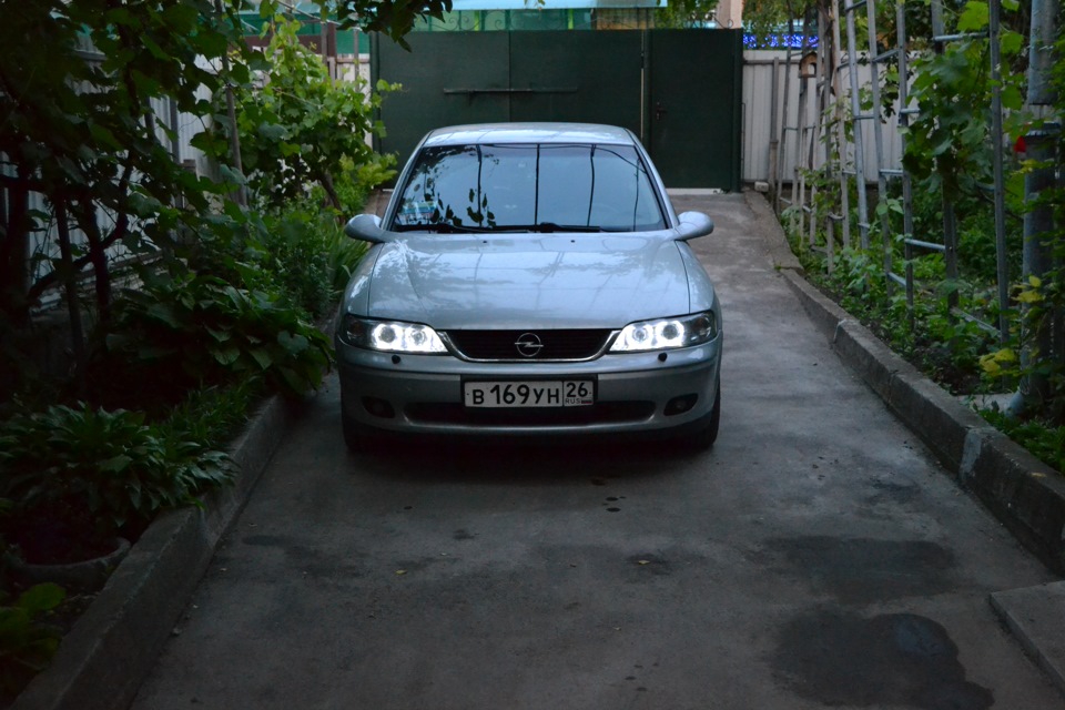

Изначально думал, что придется расклеивать фару и менять все лампочки. Но как оказалось доступ к ним осуществляется сзади и в каждой лампе стоит по 8 лампочек по 2.3 w. Так как бампер ремонтировался я снял вары и заменил все лампы на белые диоды. Не скажу, что операция легка, но при желании все делается как надо. Самое главное вставляя диоды не забывать про полярность, иначе потом придется переделывать(у меня все с первого раза вышло, так как с диодами ни первый раз работаю). Ставим фары на место и любуемся результатом:

Косяк диодов в том, что светят точками. Лампочка более равномерно… Ночью отчётливо видно.
Есть такое!но мне нравится)))))
