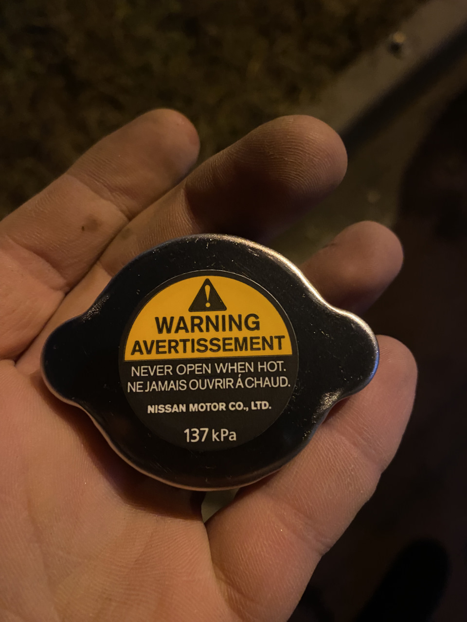

Всем привет, всё оказалось намного проще. Купил крышку оригинал и проблема ушла.
Заодно махнул лампочки заднего хода на диодные, подсмотрел у A-Miron. Как светит на земле видно плохо, стоял под фонарями в темноте не фоткал, поверьте достойно, я доволен)
Крышка 1770р(137кРа) Лампочки 600р Всем здоровья и мира🤝

Ошибаетесь. Со временем система стареет, сохнет, трубки, патрубки, прокладка гбц и т.д… И излишнее давление ей ни к чему… Пример, один и тот же мотор, одна и та же машина, но для разных регионов мира, идет установка комплектации разных крышек. 1.8 или 09…
Япония: Nissan 21430-8991B
Россия: Nissan 21430-8993A
Азия: Nissan 21430-8991A
Канада: Nissan 21430-8991A
Америка: Nissan 21430-8993A
Везде стоит 137 Кпа — 1.4 бара.
