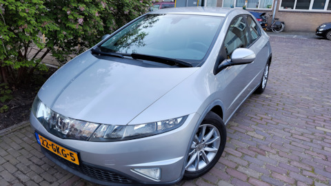

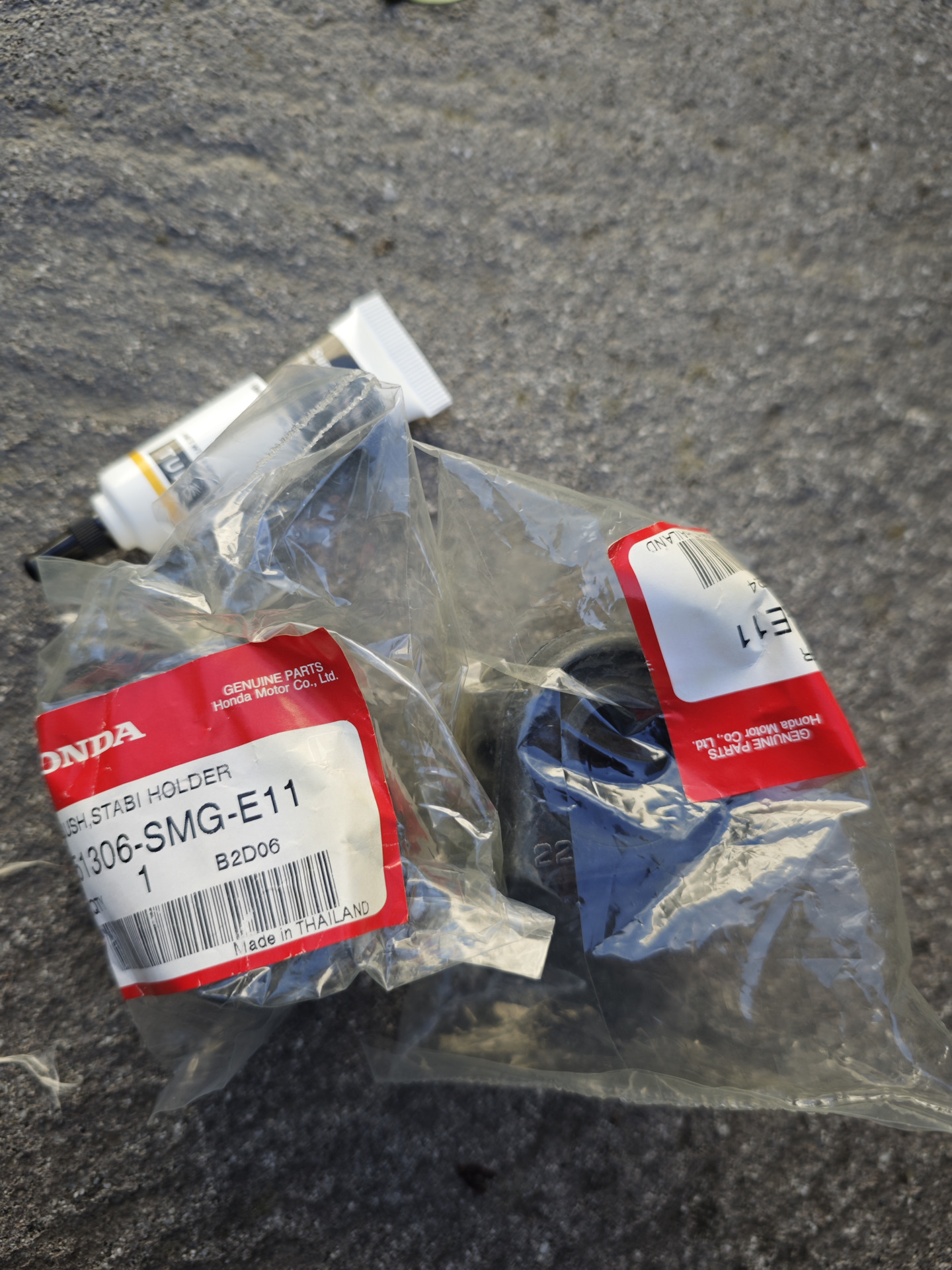

Привет коллеги, втулки и масло менял чуть больше 4-х лет назад когда купил машину, проехал тысяч 50 или около того. Втулки случайно купил через инет за смешные деньги, пришли аж из Дубая, прислали фидексом и даже налог заплатил, но по цене вышли всё равно дешевле чем на месте у дилера.

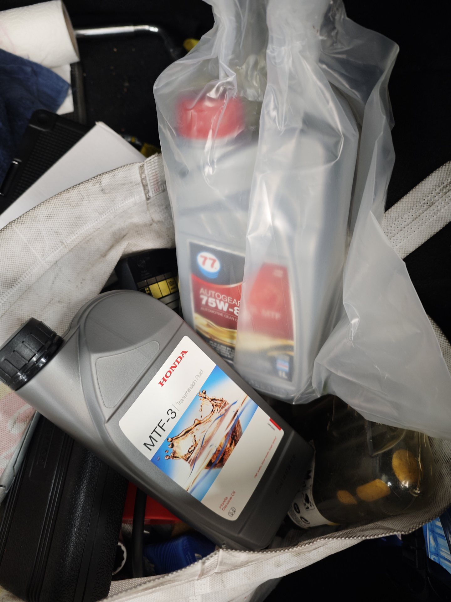

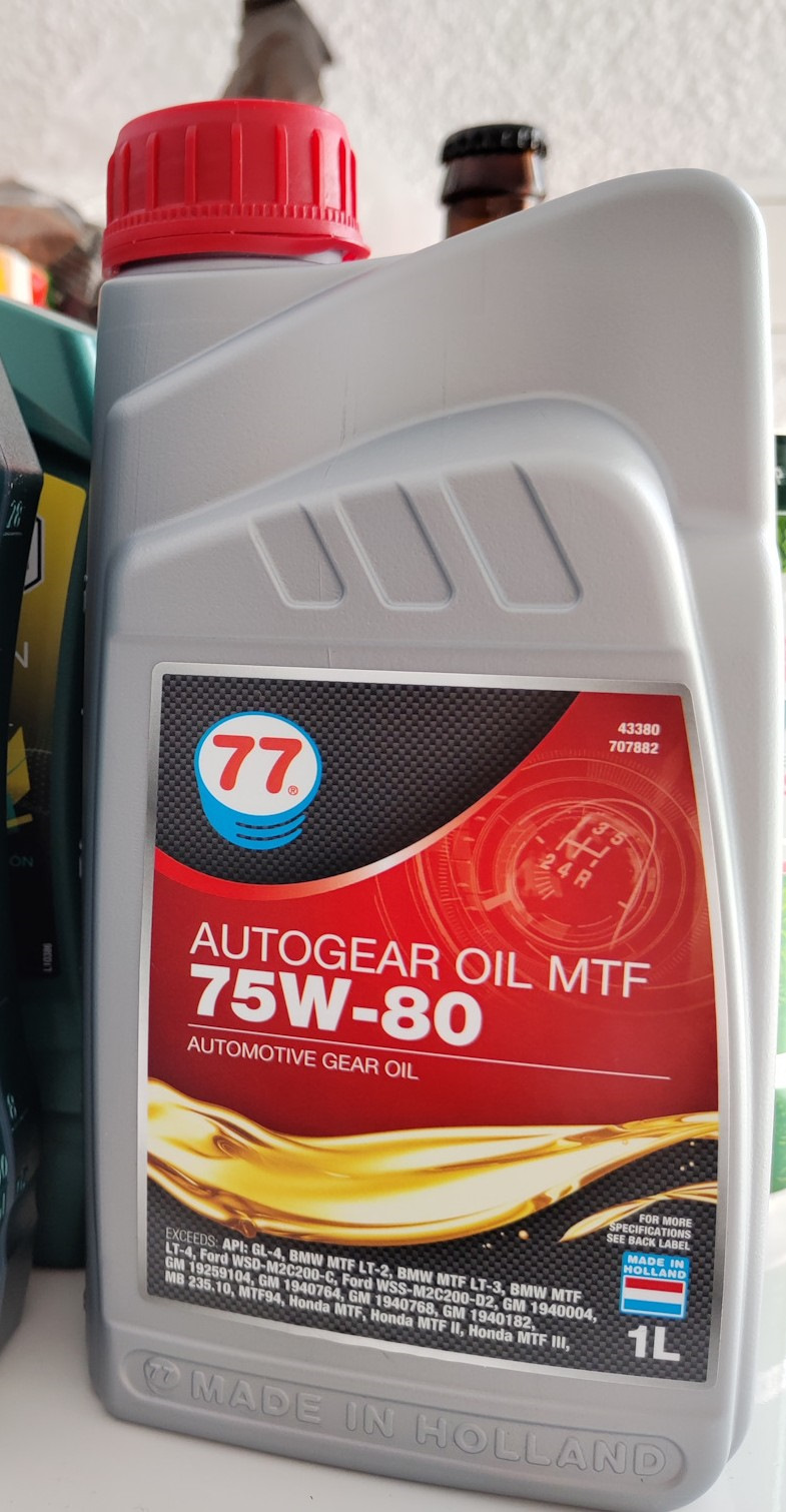

0.65л в бутылке лежало после замены масла на сузуки, на вид и по консистенции точно такое же как mtf3, допуски есть, потому не стал разоряться на еще один бутыль оригинального масла.
Старые втулки еще бы походили, на правой были трещины снаружи, помню в правую сторону мне в гараже как то чувак полез, еще сказал почему так болты слабо закручены, я сказал не лезть, но любят мастера закрутить от души, от того наверное и трещины).
Втулки мазнул силиконовой смазкой с али, болты медной, момент затяжки 60Нм. Машине всё понравилось, +10л.с. прибавилось и кажись даже кваканье на кочках пропало, но это не точно.)
Всем ровных дорог и железным коням тоже не хворать!

и почем втулки брал? Я вот пару недель назад их покупал и упаковка точно такая же. Made in Thailand
Упаковка у всех такая, Тайланд на каждой из резинок и Бельгия на коробке. Брал похоже последние на partsouq.com/en/search/all?q=06510SMG305.
