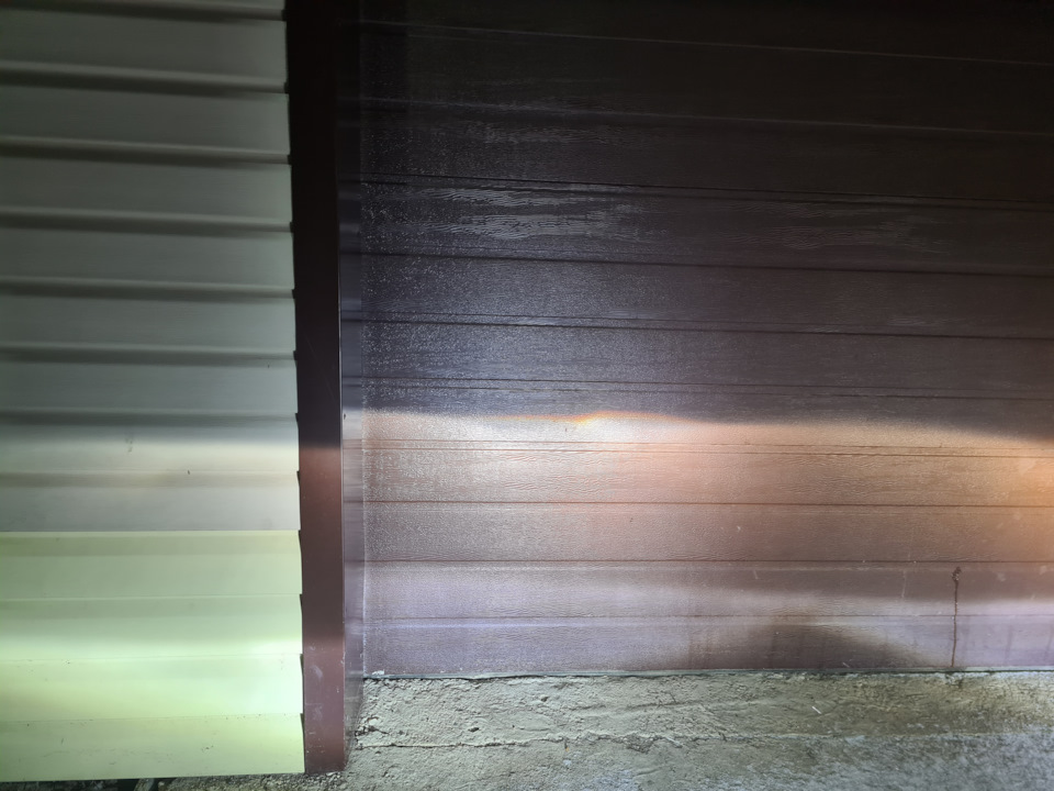

Итак, поехали. Я нашёл на все том же авито две линзы, 2лампы д1с, игниторы с бмв ф30. Оригиналы. За 1500р. Да, полторы тысячи за все это. Линзы были вообще без дефектов. Потом стал чесать репу, а как это запустить тк блоки розжига стоят чет слишком дохера. Уже думал вкорячить лед лампы. Но копания все того же авито позволило купить по 1200шт оригинальные блоки розжига, и за 500 проводку от биксеноновых фар(по большей части она не нужна, но я хотел по феньшую чтобы шторка соединялась через штекер )
Фото того как я занимался этим порно нет. могу лишь сказать, что все шло хорошо, кондеры припаял знакомый, провода нужные перекинул, и мой план пошёл по звизде на моменте когда стал закрывать крышки тобиш блоки розжига… мать их, маски у ксеноновые фар другие! В смысле по размеру. Визуально то понятное дело. В результате, биксенонвая линза с лампой банально длиннее чем галогенная и крышка не закрывается. Ох как я тогда матерился… таким лохом себя почуял. Ладно, собрал более менее с дичайшим колхозом, лишь бы вода внутрь не попадала.
По итогу: свет збс, но бошевские линзы сильно уступают даже китайской хеле. Пучок узкий, ну хоть светят далеко. Дальний вместе с галогеном бьёт на 500-600 метров. Очень сильно на трассе выручает особенно от любителей 100500 фонарей спереди врубить или забывчивых с дальняком. Короче, мой вариант обошёлся чуть менее 5к рублей и полнейшим фиаско. Немного погодя, поменяю линзы на хела так же под д1с.
Так же конкретно у моих линз есть большое преимущество в виде тени в нижней ступеньке, которая затеммняет встречку. Прям кайф, ни разу никто не моргнул.
