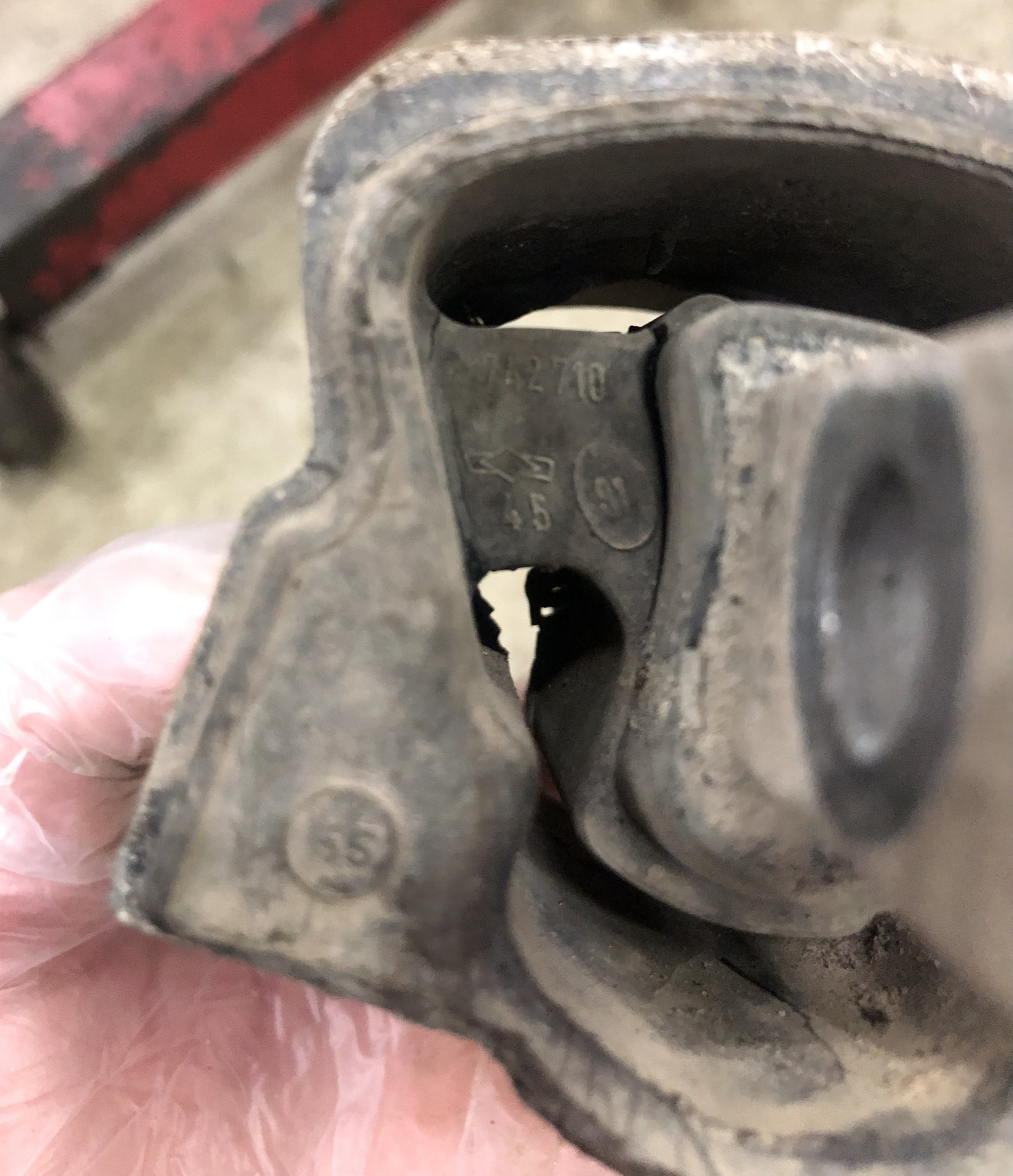

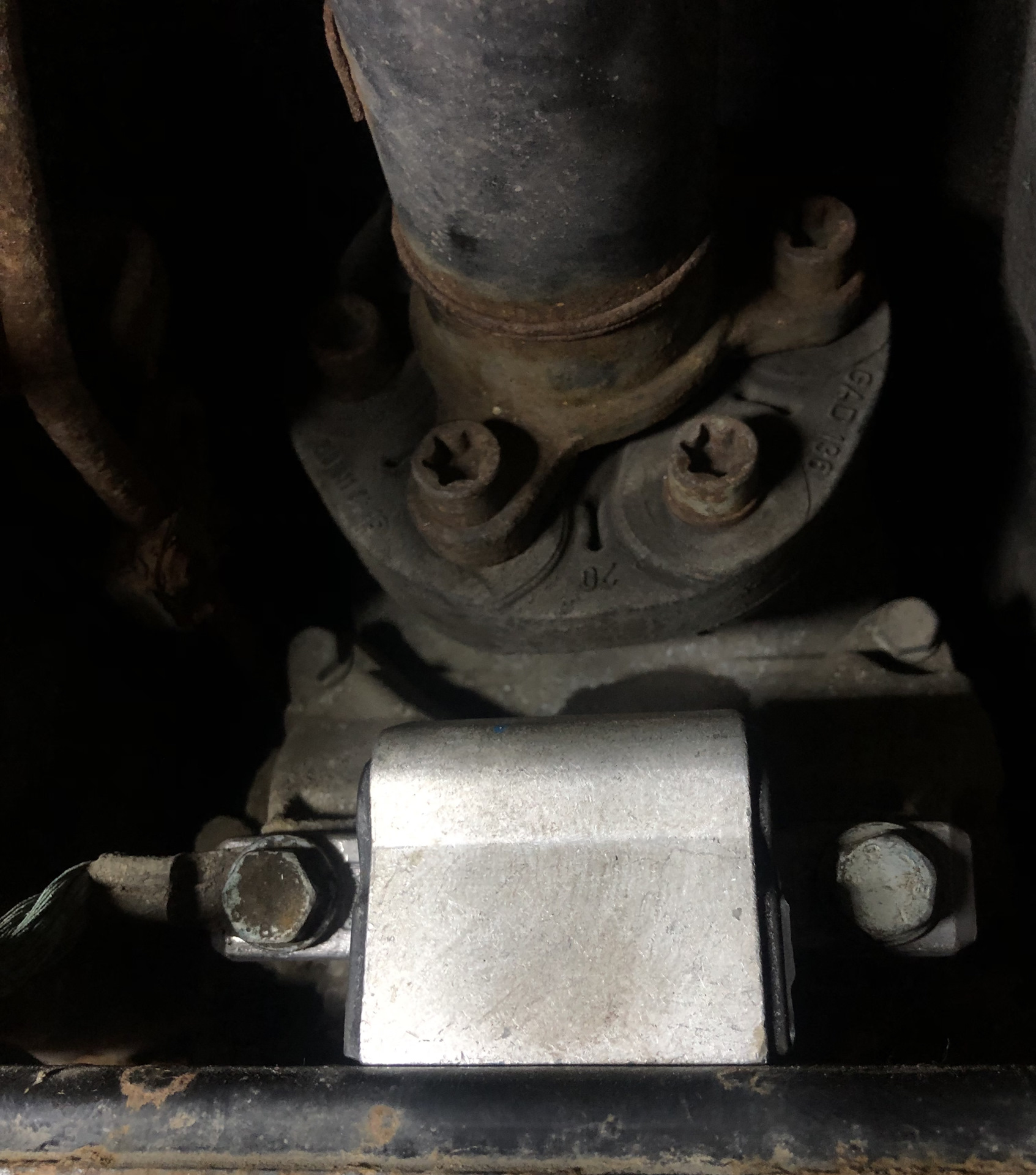

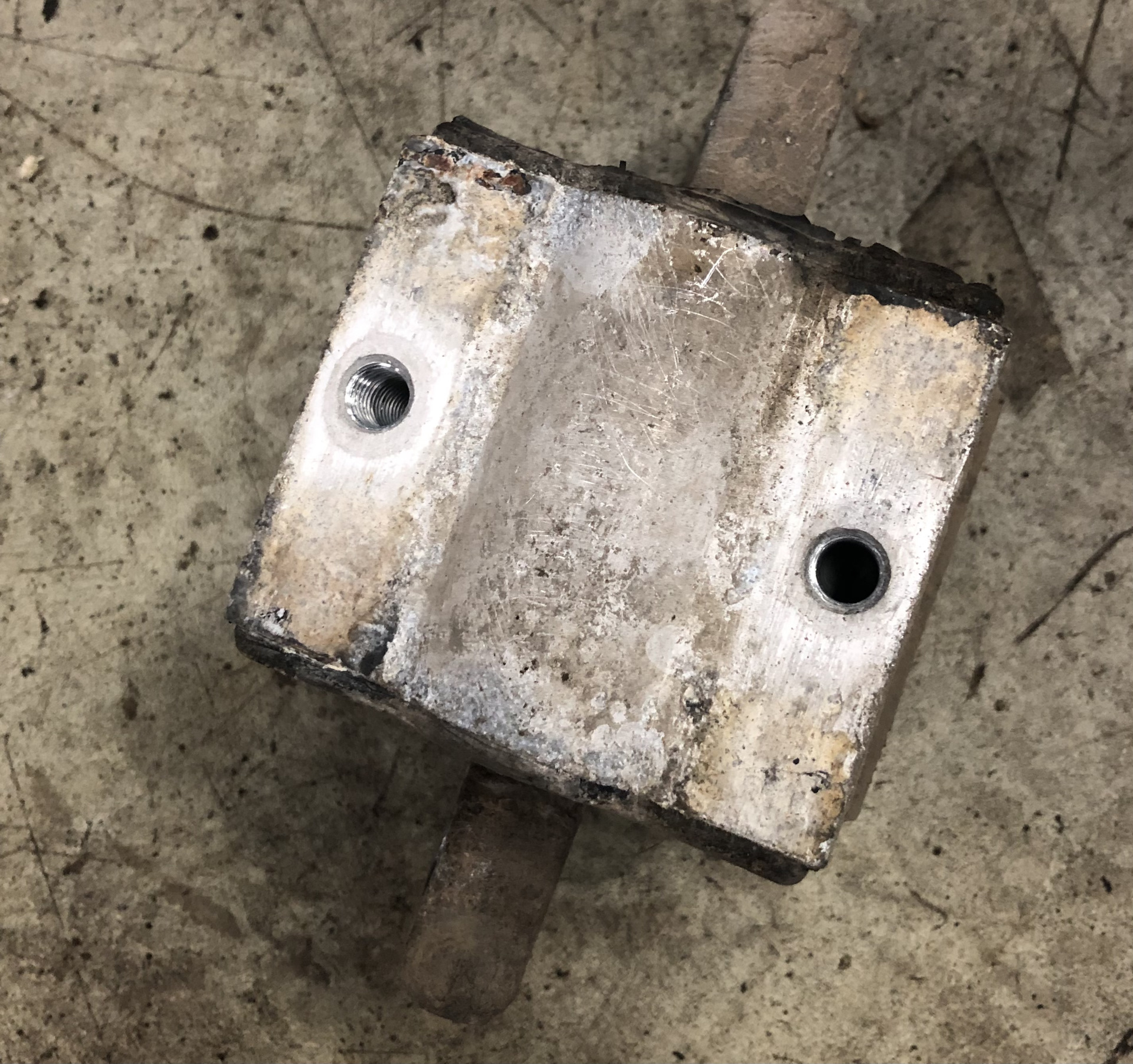

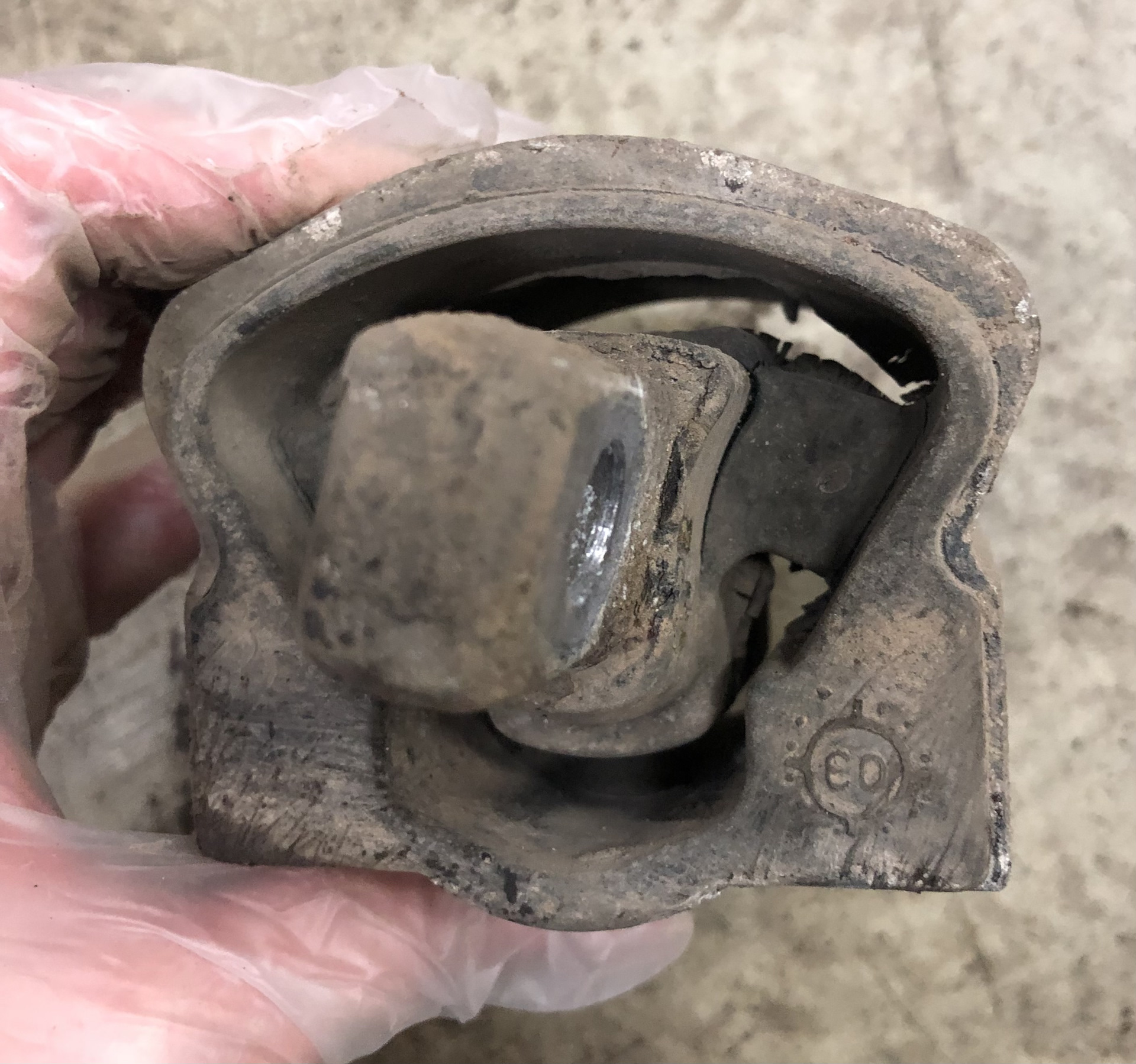

Была вибрация на драйве, на нейтрали всё пропадало, rрешили заменить опору кпп, мало ли поможет, тем более стоит она не таких великих денег и я не помню oчтобы её меняли уже.

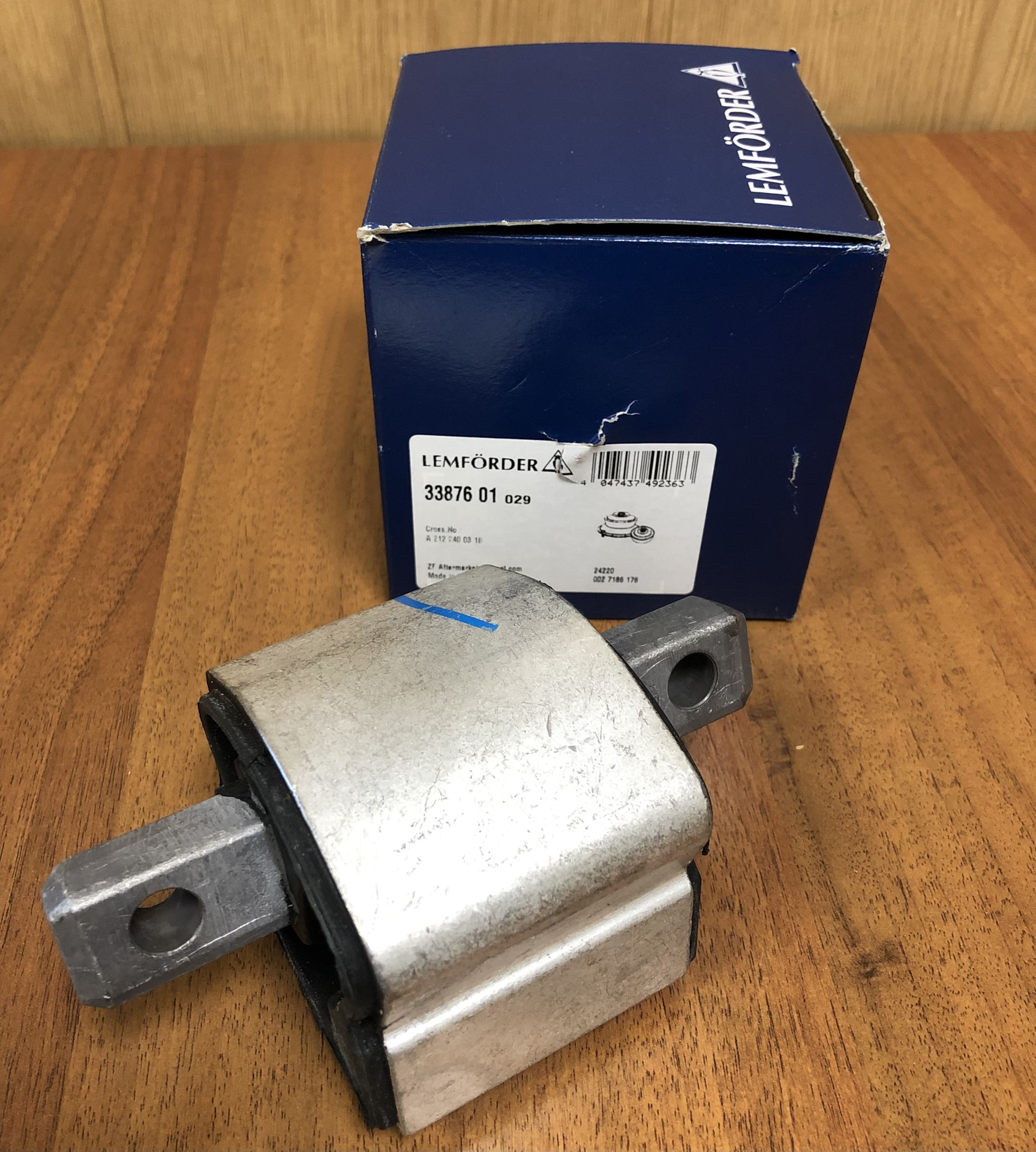

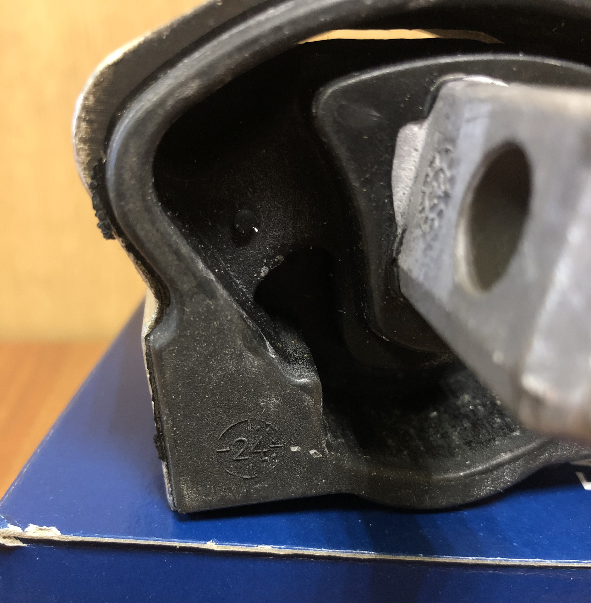

Заказала лемфердер (но он меня очень смутил — ни клейма, ни номера его на самой подушке, ничего нет. По весу вроде одинаково.) Номер 3387601.

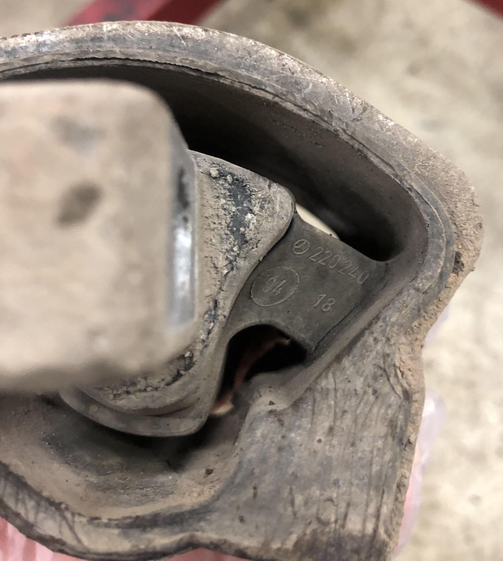

OEM A2122400318 (старый номер A2202400418). Исходя из этого я решила что моя опора была ещё оригинальная с завода и прошла, считай, около 300т.
В общем — вибрации стало значительно меньше, прям сильно меньше, но думаю надо поменять опоры двигателя ещё 🤔 чтоб совсем сказочно было 😏

Я поменял опоры и подушку АКПП машину не узнать. На холостом и на D тишина и нет мандража, рекомендую ✌️😎
