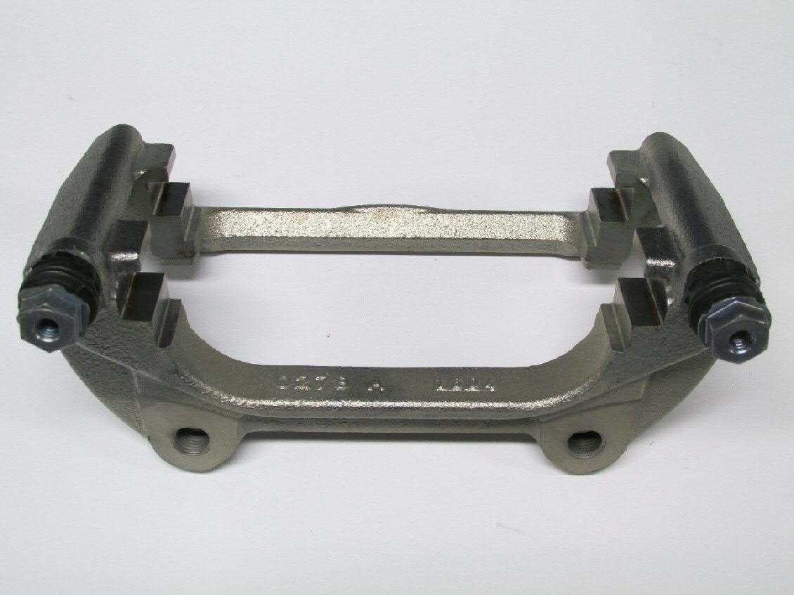

♦ Снятие и установка тормозных колодок, передние тормоза
Необходимые специальные приспособления, контрольные и измерительные приборы, а также вспомогательные средства
– Приспособление для возврата поршня в исходное положение —T10145—
🛈 УВЕДОМЛЕНИЕ
Соблюдать указания по замене колодок → см. "Замена тормозных колодок переднего тормоза: указания по монтажу".
Пометить расположение тормозных колодок (внутренней, наружной), если они будут ещё использоваться. Они должны быть установлены на прежние места, иначе возможны различия в торможении разных колёс!
Для замены тормозных колодок откручивать тормозной трубопровод не требуется.

– Вставить тормозные колодки -1- вместе с пружинами -2- в посадочные гнёзда на направляющей колодок -3-.
Монтажное положение внутренних тормозных колодок
🛈 УВЕДОМЛЕНИЕ
При неправильном монтажном положении внутренних тормозных колодок происходит неравномерный износ тормозных дисков.
– Осторожно установить суппорт тормозного механизма на щит тормозного механизма.
– Прикрутить тормозной суппорт новыми самостопорящимися винтами к направляющей колодок, при этом удерживать направляющие пальцы.

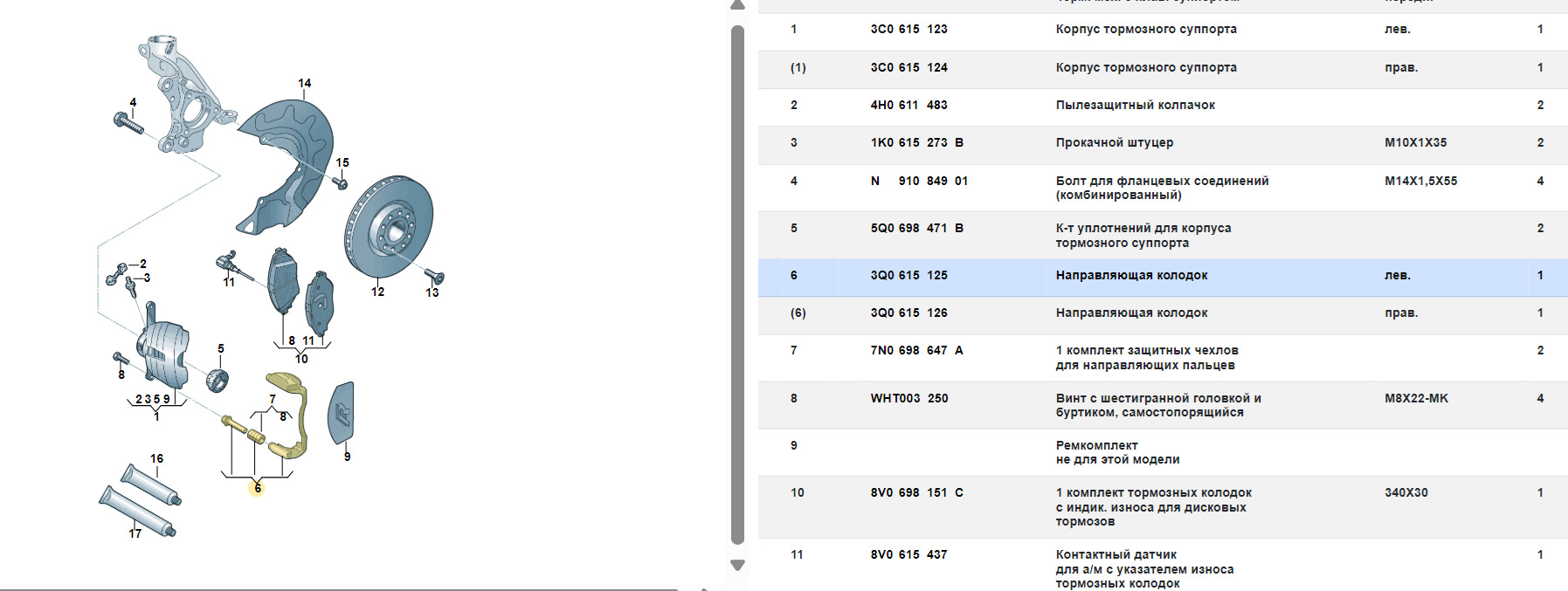

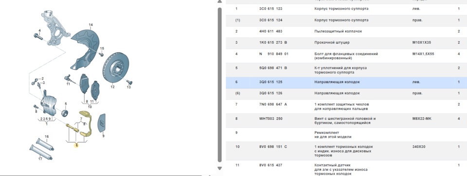

Моменты затяжки: детали и узлы компонентов
🛈 УВЕДОМЛЕНИЕ
Винты и гайки, затягиваемые с доворотом на определённый угол, а также подлежащие замене детали после снятия необходимо заменить.
1 — Щиток
2 — Винт — 12 Н·м
3 — Тормозной диск (вентилируемый; всегда заменять с обеих сторон оси)
4 — Винт — 8 Н·м
5 — Направляющая колодок (привинчена к поворотному кулаку)
6 — Тормозные колодки (для замены тормозных колодок откручивать тормозной шланг не требуется; всегда заменять с обеих сторон оси)
7 — Тормозной суппорт
8 — Винт (самостопорящегося типа; после снятия заменить) — 35 Н·м
9 — Винт (очистить при повторном использовании) — 200 Н·м
10 — Поворотный кулак (с прикрученной тормозной скобой)
11 — Тормозной шланг (со штуцером и полым винтом) — 35 Н·м
12 — Зажим
13 — Крепление
14 — Винт — 8 Н·м
Момент затяжки колесных болтов для стальных и алюминиевых колёсных дисков: 140 Н·м

Автор. 99 процентов владельцев кодиака скажут тебе спасибо если ты по передним тормозам сделаешь другую тему которую никто не раскрывает и даже официалов разводят руками.
Мне звонят все владельцы кодиаков кого знаю. Все гуглят интернет и не находят. Я тоже всяко искал в интернете в темах и каталогах но тщетно.
На передних суппортах направляющие пальцы разные. Один с резиновым демпфером а второй без) после разбора и мойки основная масса не помнят как было с завода. Вот и сделай отдельную тему с фотками и пояснениями как должно быть с завода. Дело ты хорошее затеял но я подправил )
В эльзе пальцы указаны одинаковые.

В етке тоже
В каталоге пальцы вообще отдельно не идут, только в комплекте с направляющей.

На днях менял колодки, родные стояли ещё. Так у меня на левом колесе, палец с резинкой был сверху, а на правом снизу. Знакомых пообзванивал, все разводят руками. Оставил как было. Говорят все равно.

Так какой палец сверху должен быт ьв конечном итоге?!
С резинкой. Смотрим Денчика-Автомеханика на утубе. «Чистка тормозных механизмов».

С резинкой сверху.
