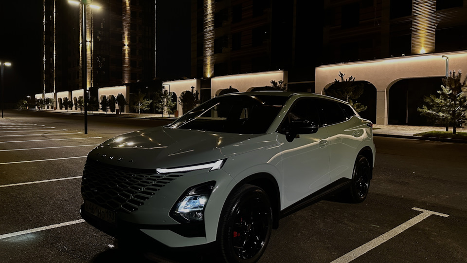

Пишу с целью рассказать о проблемке, которая возникла сразу после приобретения авто «Омода».
Приобрел автомобиль, выехал от дилера и почувствовал, чтобы автомобиль ехал ровно, руль надо держать чуть правее. Думал кажется, сел отец, проехал и сказал вроде всё нормально.
Поездив пару дней, пришел к выводу, что руль реально стоит чуть в правую сторону, когда едешь ровно.
Звонок дилеру, сказали: «приезжайте, посмотрим». Приехал, объяснил проблему, загнали на сервис, для так называемого сход-развала. Подождал, мастер сказал, что все сделали, должно быть все четко.
Выехал, момент истины, иииии…
Теперь машину тянет в трудную сторону. 😁
Поездив пару дней, опять пришел к выводу, что машину реально тянет в другую сторону, к дилеру решил не ехать.
Нашел на авито объявление, приехал к мастеру, обычный мужичок, без электронных приблуд, чисто советский метод и 30 минут времени, ну и 800 рублей ))
По сей день езжу, все четко, ровно, без проблем ))
Так что, если у кого будет такой дефект, выбор за вами ехать к дилеру или сделать сход-развал. ))
