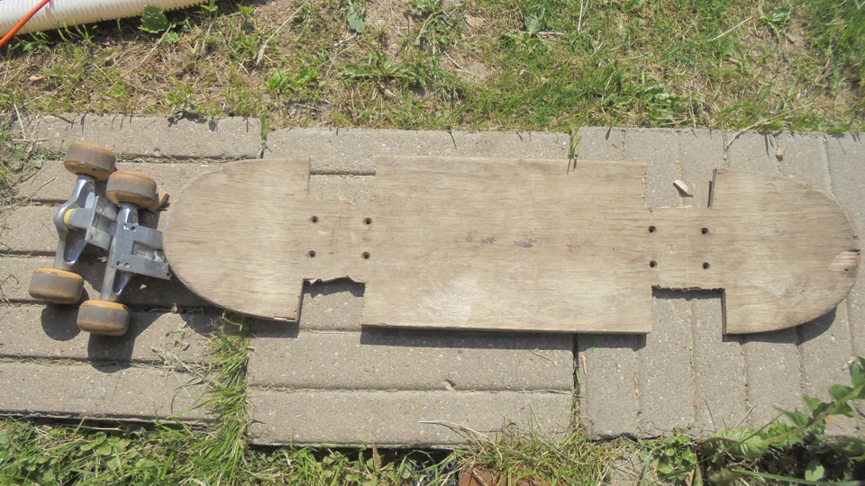

Остановился я на покраске, а именно на подготовке к ней.
Разобрал обратно, скейт:
Зашкурил арки-в моем случае мне хотелось оставить рубленные линии, не хотелось чего-то прямого, и типичного как у всех, поэтому я взял напильник и просто сгладил все шерховатости и зазубрины в арках.
За тем удалил старый рисунок с одной стороны и лак с другой, растворителем, и добил шкурками.
И грунтанул деку серым грунтом:
Оставил все сушиться на сутки, а сам пошел заниматься машиной.
Спустя день я начал покраску.У меня валялись 2 баллона по 100 мл снежно-белого и флуоресцентного красного оттенка.
Я планировал изначально кровавую стрелку, в виде поддтеков.Но потом мне захотелось ее дополнить надписью.Неожиданно для меня надпись получилась в стиле печати.
Краске давал просохнуть по 6-8 часов, и наносил по 2-3 слоя.
Далее я покрыл так же "неряшливо и неаккуратно" другую сторону деки, где обычно стоят ноги.
Думал покрыть антигравом черным, а потом покрыть гранитной крошкой- где то валялась, на случай гололеда зимой.Но оную я не нашел поэтому просто покрыл антигравом, и дал ему высохнуть чуть больше 2х часов:
И вот окончательная сборка.
Сначала была проблема, в том что болт амортизатора, упирался в деку и не давал балке сесть на деку.
Попробовал его "утопить" внутрь за счет перестановки нижней подушки амортизатора наверх:
Но мне после этого не хватало длины болтов(м5х80мм) так что я все вернул на место, и просто сделал вмятину в деке, вбив колесную пару молотком.
Вот что получилось в итоге:
