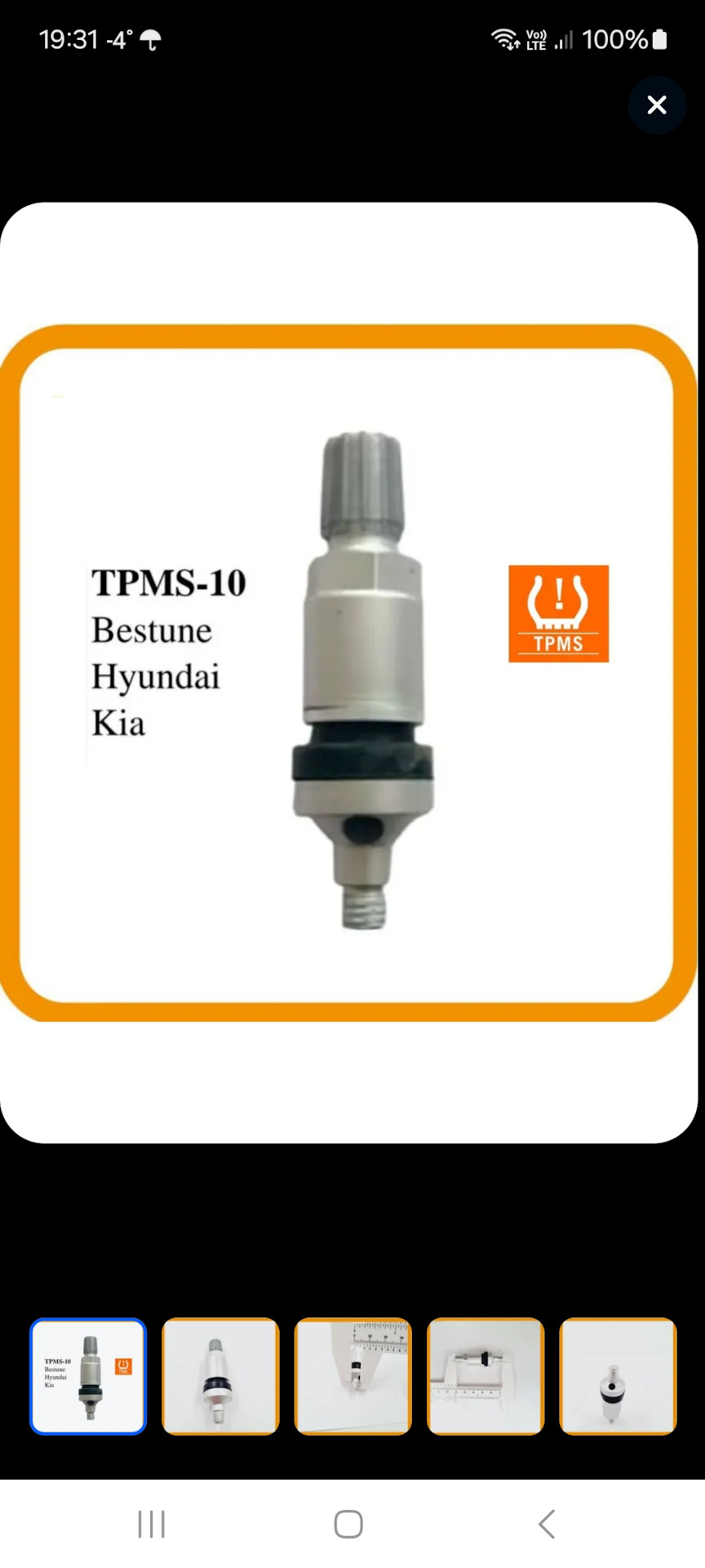

Осталось только проверить датчик в работе под давлением. Для этого купил просто вентиль от датчика давления( можно любой) установил его в пластиковую банку, просверлив крышку ( имитация колеса типа) потом помещу во внутрь датчик и накачаю компрессором баночку!( подсмотрел такой способ- там 4 датчика в бутылке помещено у человека в Митцубиси вроде, чтобы контролька не горела).
