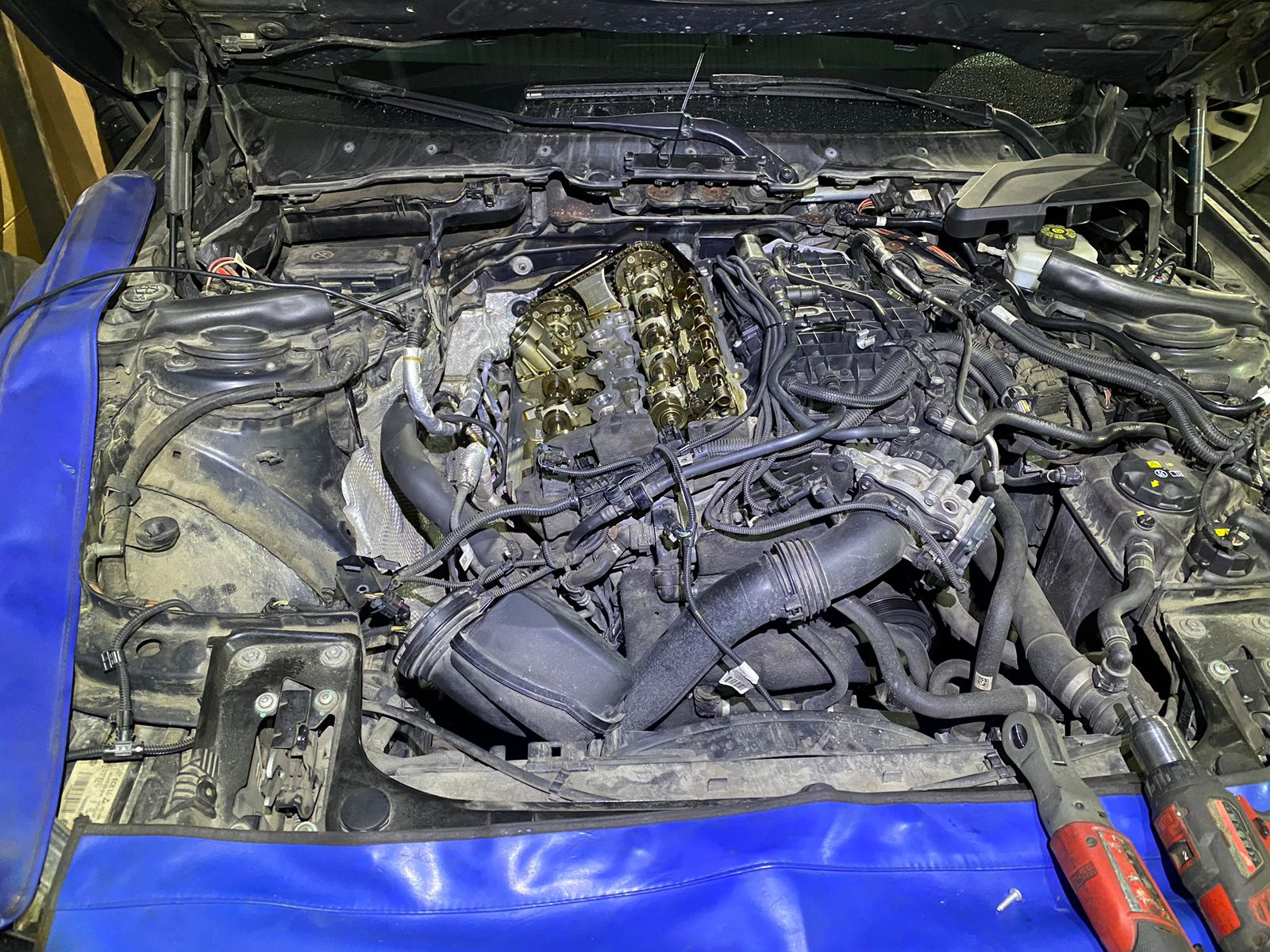

На День рождения я решил сделать своему автомобилю подарок 🎁 в виде замены маслосъемных колпачков, раскокосовки камеры сгорания и поршневых колец, замены масла в заднем редукторе и замены уплотнительного кольца на даунпайпе.
Пробег у Вжика 144 тыс. км и при активном нажатии на газ присутствует расход масла в районе 1 литра на 6-8 тыс. км.
Кстати, если менять масло раз в 5 тыс. км, то можно смело говорить, что масло не жрет😂
Закупился дорогостоящими запчастями:
1. Комплект оригинальных впускных МСК 11340038719 — 4 200 руб.
2. Комплект оригинальных выпускных МСК 11340035853 — 5 200 руб.
3. Оригинальная прокладка клапанной крышки 11128618519 — 3 900 руб.
Новая клапанная крышка была установлена чуть больше месяца назад, теоретически можно было использовать старую прокладку, но все же решил не рисковать т.к. печальный опыт экспериментов имеется (ссылка).
4. Комплект свечей NGK 94201 – 5 500 руб., их я тоже менял прямо перед фиаско по ссылке выше, поэтому сейчас в машине стояла «солянка» из старых и прокаленных свечей.
5. Комплект комплексной раскоксовки Валера – 1 400 руб. по акции на Озоне
6. Масло Ravenol 5л. VST 5W-40 – 6 800 руб. по акции на Озоне
7. Масло в задний редуктор Ravenol DGL 75W85 LS – 2 500 руб. по акции на Озоне
8. Оригинальный масляный фильтр 11428575211 – 1 750 руб.
9. Оригинальное уплотнительное кольцо на катализатор 18307581970 – 1 740 руб.
Решил поменять тк когда устанавливал даунпайп, то переставили старое кольцо, и у меня началась фобия, что оно может сифонить. Позднее я купил уплотнительное кольцо от Victor Reinz, но когда сняли пайп, то оказалось, что диаметр кольца меньше, пришлось тогда ставить обратно расковыренное старое кольцо. Так что тут для вас лайфхак – кольцо от Victor Reinz не берем, ну иоли мне тога попалась паль в запаяном пакетике с логотипом.
10. Масляный фильтр MASUMA MFCE473 – 640 руб. Взял этот фильтр чисто для промывки масляной системы во время раскоксовки, но на удивление фильтр выглядит весьма качественным и подделывать его, наверное, мало кто будет.
11. Промывочное масло ЛукОйл 4л. – 720 руб. на Озоне.
Проверочные коды по маслу Ravenol проверил на оф.сайте на подлинность, все ОК 🤓
Итого расходники потянули на 34 350 руб.
В назначенный день пригнал машину в сервис и мастер мне присылал фотоотчет.
Лить жижу в масло для раскоксовки поршневых колец не стали т.к. BMW -это не VAG )

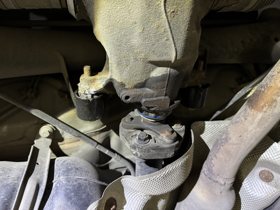

Когда мы подошли к задней части автомобиля, то:
Задний редуктор еще месяц назад был полностью сухой, а масло я решил поменять уже по сроку т.к. менял при замене другого сальника (ссылка).
Опасная замена сальника хвостовика будет уже в следующей записи моего БЖ.

После выполненных работ были сброшены все коррекции по двигателю, и машина поехала существенно бодрее с самых низов, теперь стоит чуть-чуть погладить педаль газа и авто подрывается, чего не было ранее 🚀 .
Получается, что ранее масло попадало в камеру сгорания, что негативно влияло на состав горючей смеси и ее сгорание, а сейчас все герметично и новая лямда)

Привет какой расход масла после описанных работ? И есть ли он вообще?
Расход примерно такой же, как и до замены МСК, но вроде 🤏 меньше стал🙈

Раскоксовка и замена колпачков на 144к это сильно конечно. Я бы раньше 200к в эти моторы в принципе не лазил если нет чего-то критичного, а там глядишь и уже до "свапа" дотянет ;D
Жор масла 1 литр на 7-8к при активной езде на чипе это скорее норма, плюс зависит от масла — с учётом количества подделок может оно может просто гореть после пары тысяч км. У меня так было с Motul и Rowe, которые заливали из бочки в BMW сервисах. Стоило сменить масло (Ravenol и Ликви Молли как пример) и жора нет совсем.
Масло пробовал разное, жор есть на любом плюс/минус и до чипа был.
Считаю, что залез вовремя тк масло плескалось в камере сгорания, а клапаны внутри были в нагаре.
Вы можете не лазить до 200)
