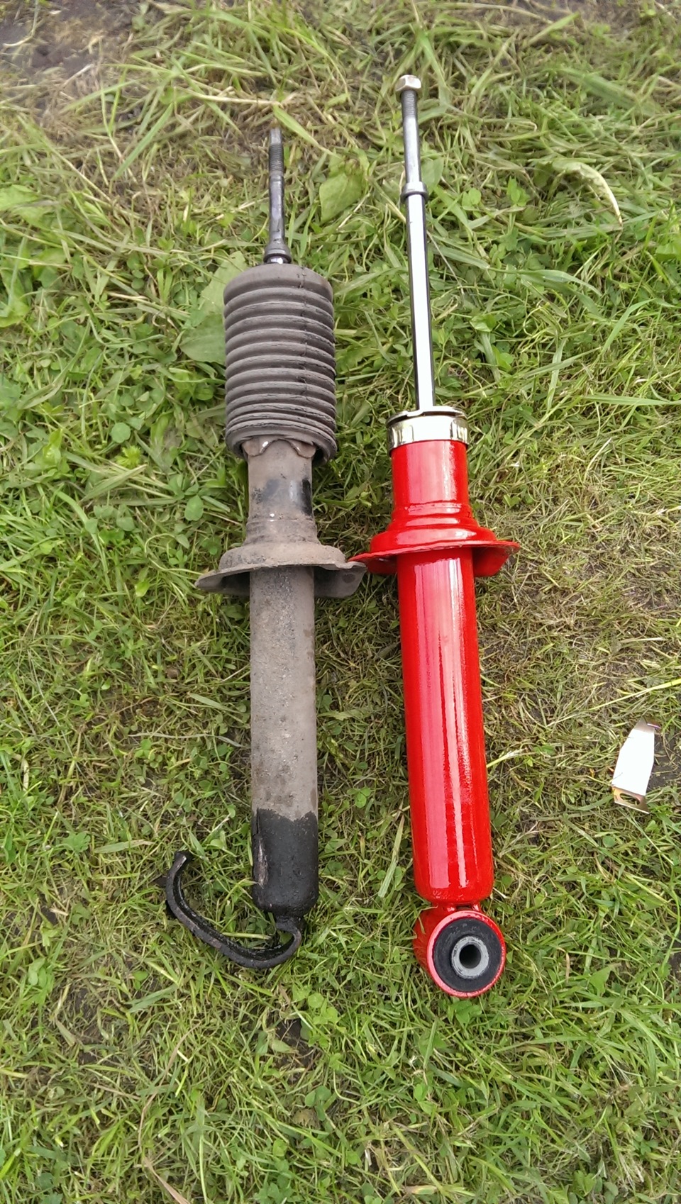

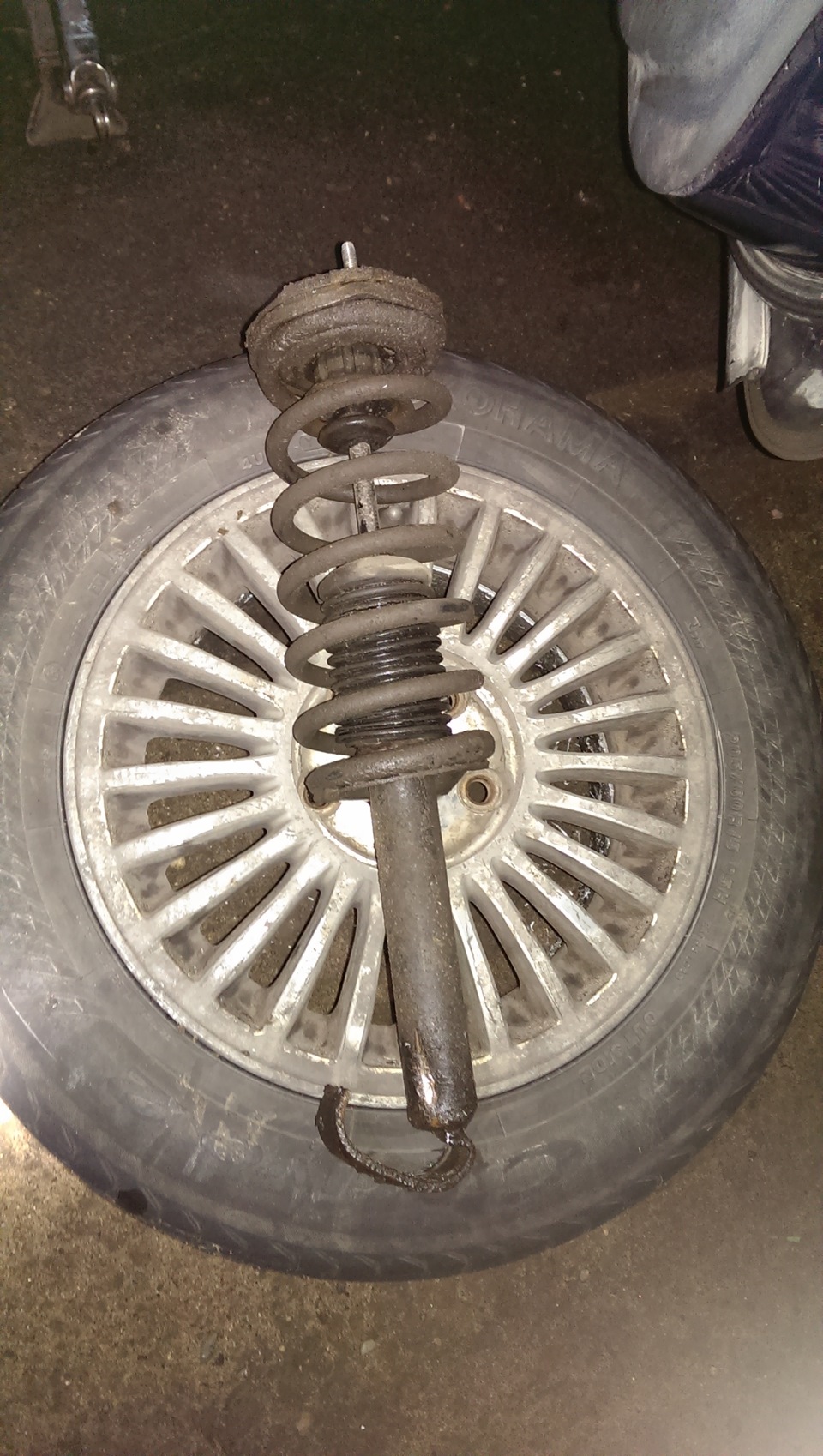

После очередной кочки откуда-то с кормы послышался скрежет, а правый задний угол машины стал заметно ниже. "Только бы не колесо", — подумал я, памятуя о недавно порванных двух покрышках и мучительной езде на докатке. Оттормозившись и выйдя из машины я заметил аллюминиевую стружку на асфальте. "Твою же мать, лучше бы колесо", — тут же решил я.
Сняв колесо я увидел оторванную стойку.

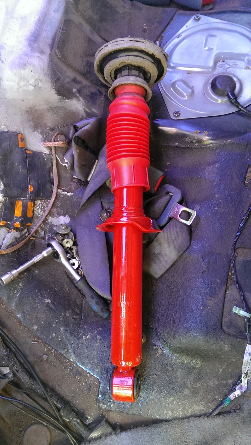

В итоге имеем незабываемый опыт и освежённую заднюю подвеску. Машина стала чуть выше, даже хочется приподнять свет фар. Жопу на кочках перестало раскачивать, теперь моя от сиденья отрывается раньше чем машина от асфальта.

А как их найти на цефиро? Номер может есть какой?
Мне их экзист выдал по моему номеру кузова. Ну среди заменителей естественно.
Рассказ замечательный)) Себе назад поставил такие стойки, очень неплохо, в меру мягкие, своих денег стоят, имхо.)
Ровных дорог и меньше карканья)))))
Да, стойки тоже пока нравятся. Ещё меня удивило что в комплекте шёл пыльник и отбойник, как-то первый раз мне такое счастье попадается. Теперь надо кому-то сбагрить два пыльника совмещённых с отбойниками Febest. Наверно буду выкладывать список деталей на продажу от второй тачки и эти пыльники туда же припишу.
Да, пыльники и отбойники в комплекте — приятно=)
