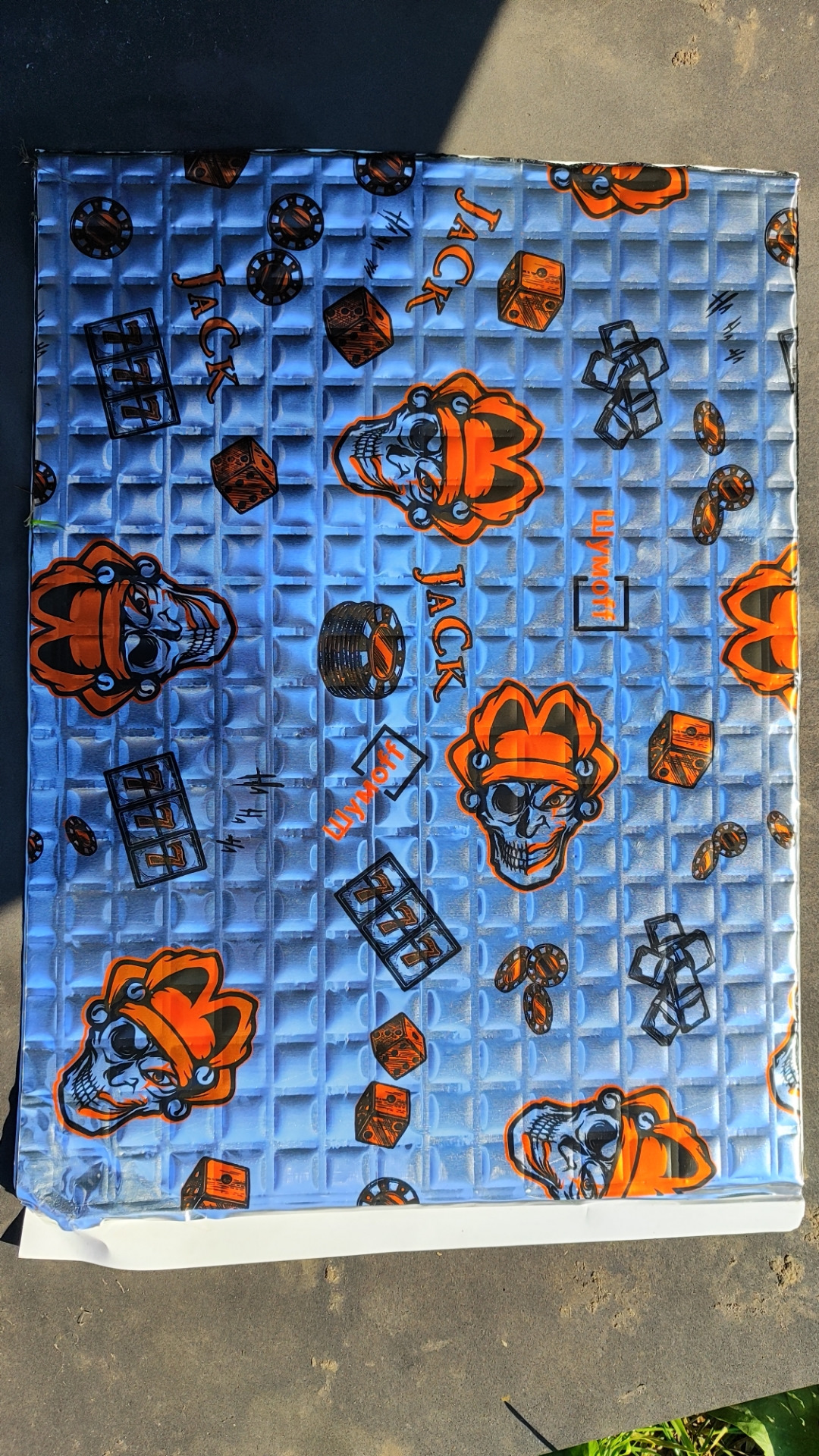

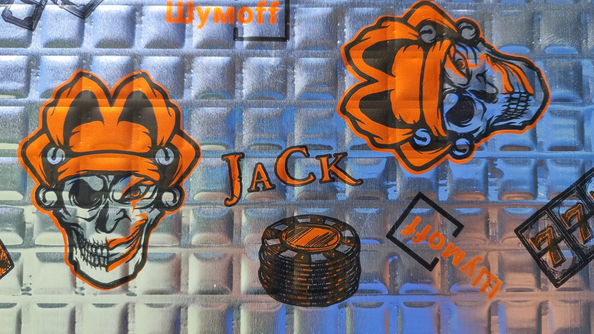

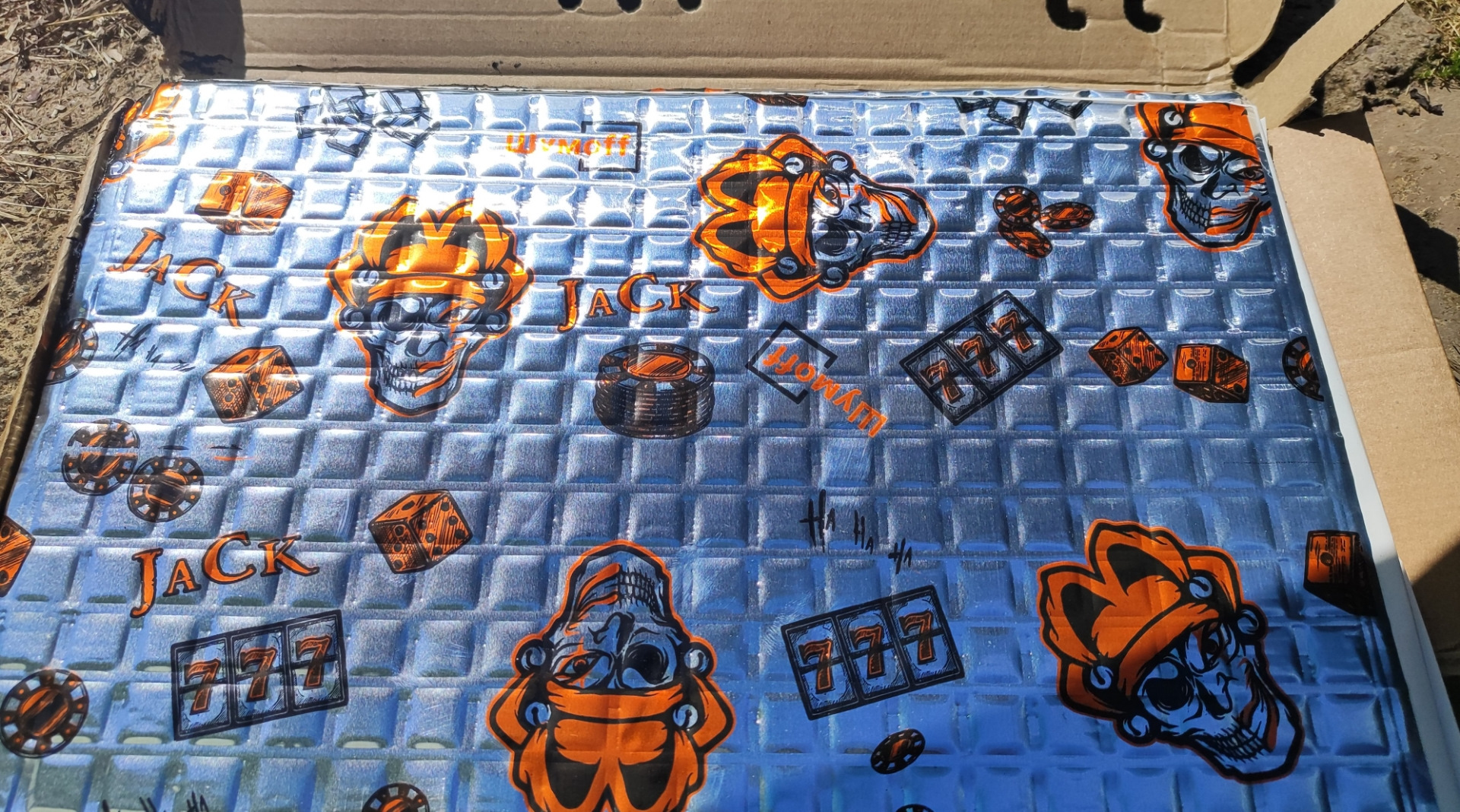

Первый слой это Шумоff Jack (Джек) потрачено материала 3,2 м2
Толщина материала 2.0 мм
Толщина фольги 100 мкм
Масса 3.0 кг/м²
Рабочие температуры от -60°С до +140°С
КМП 0.33 у.е.
Адгезия к металлу 10.7 Н/См

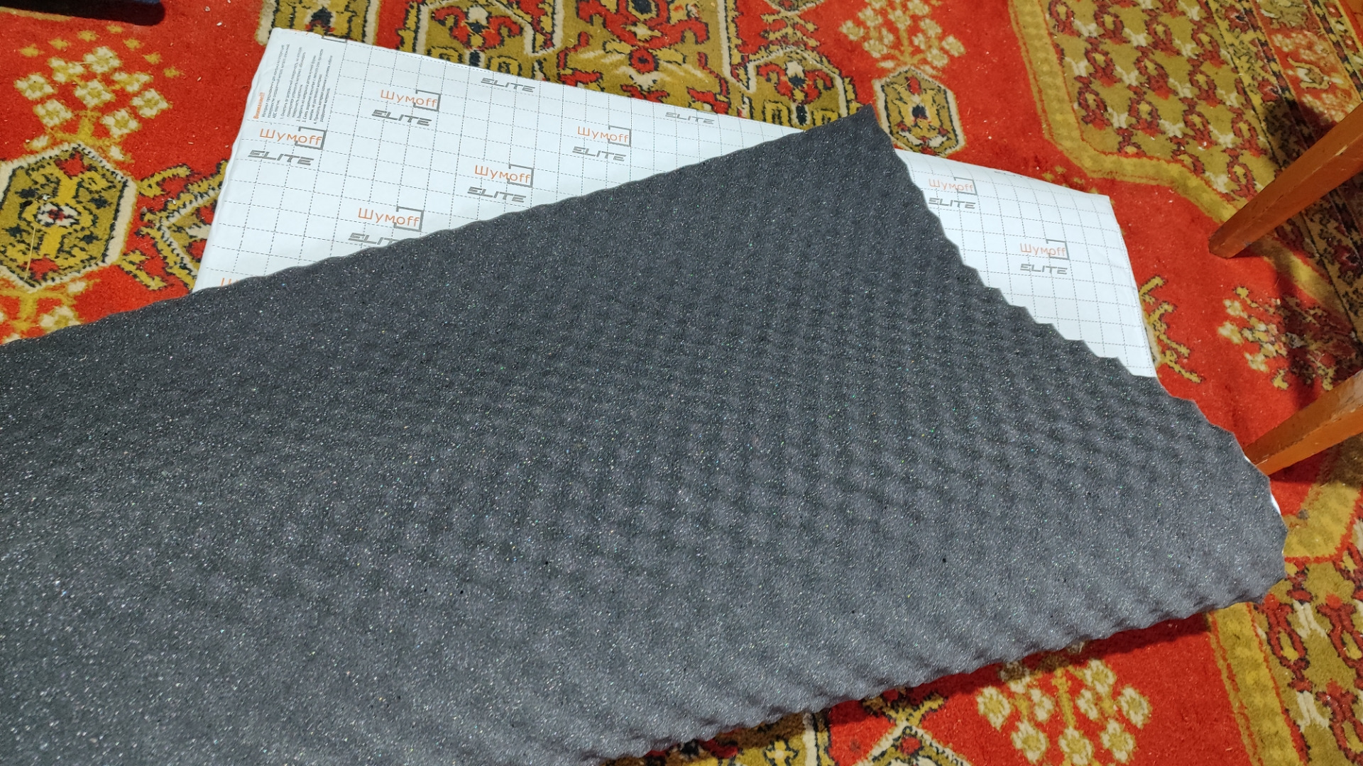

Шумофф Герметон А15 потрачено материала 3 м2
Рабочие частоты 500 — 4500 Гц
Уменьшение шума в 1.90 раз
Рабочие температуры от -45°С до +100°С
Масса 0.85 кг/м²
Толщина материала 15 мм

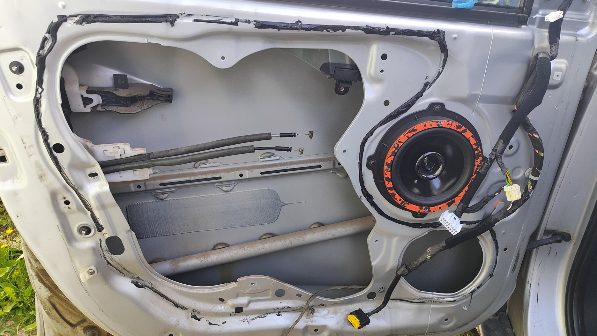

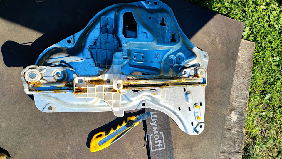

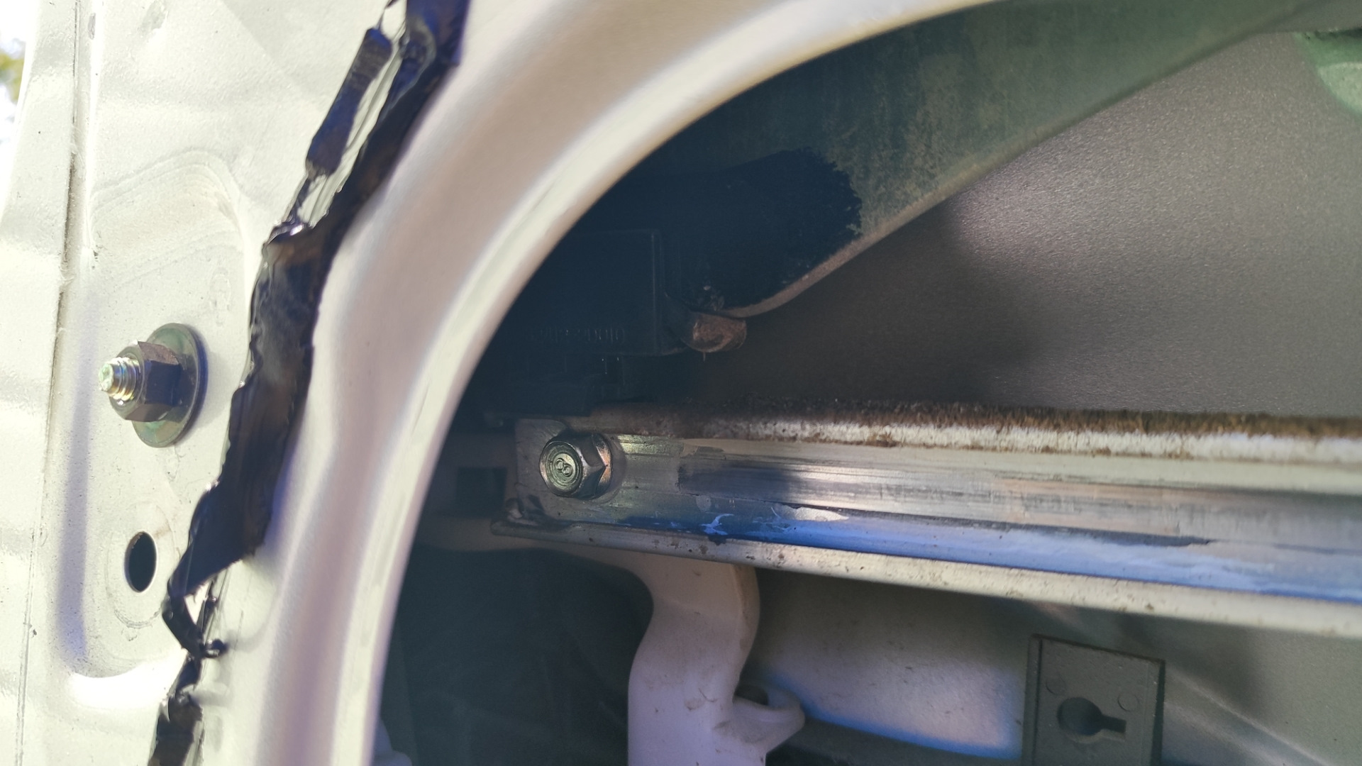

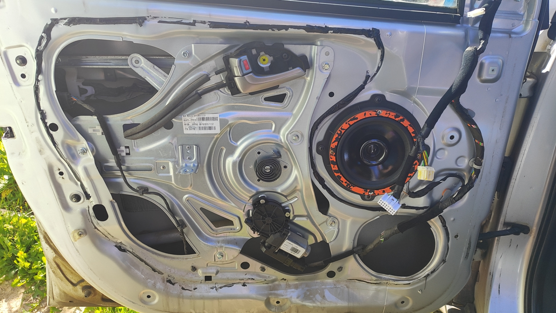

Итак, приступим к разбору дверей. С пластиком тут вообще никаких проблем: откручиваем периметром под заглушками саморезики и сдёргиваем пластиковую обивку, подключаем фишки и смотрим, как снять блок стеклоподъёмников, точнее механизм стеклоподъёмников. Почитав в интернете, первым делом надо будет ослабить само стекло на направляющих, что и было сделано.
Там есть специальные технические отверстия под головку на 10 с удлиняшкой, вставляем и откручиваем.

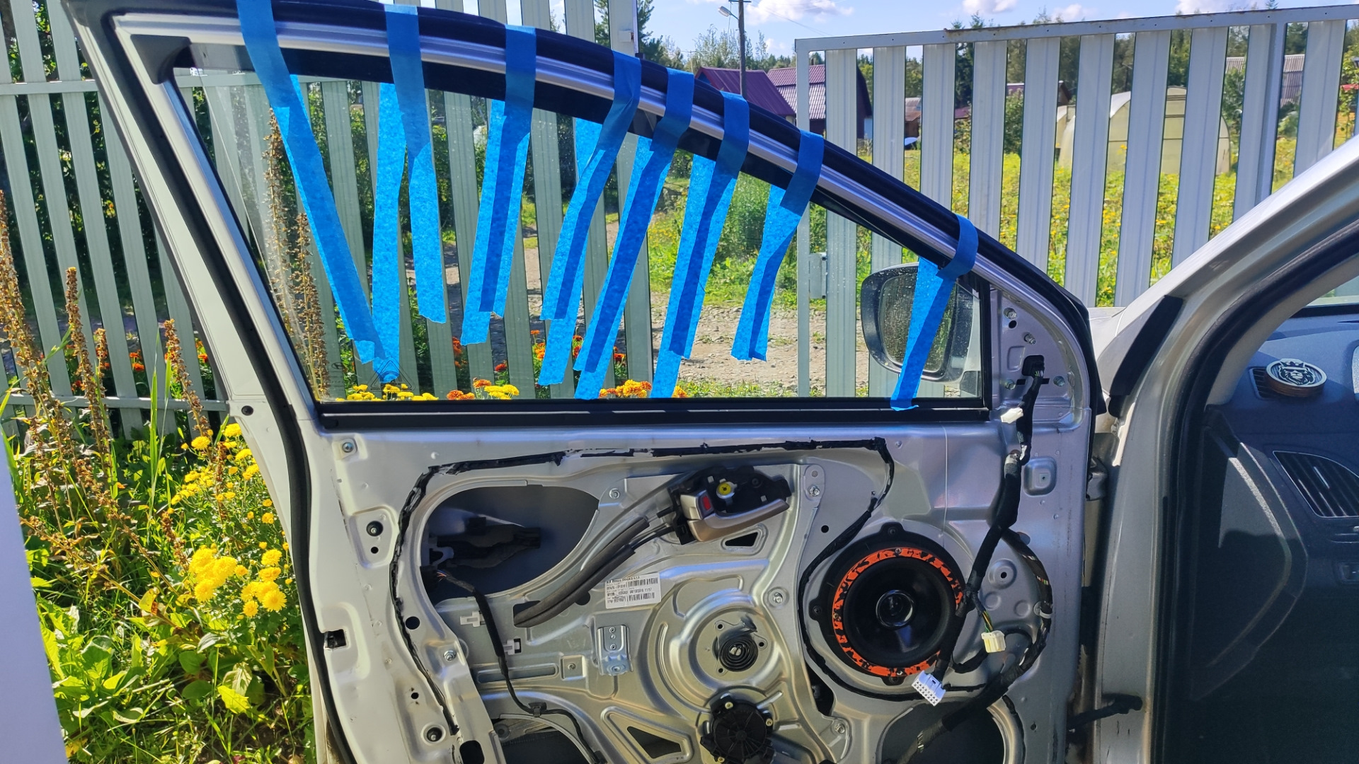

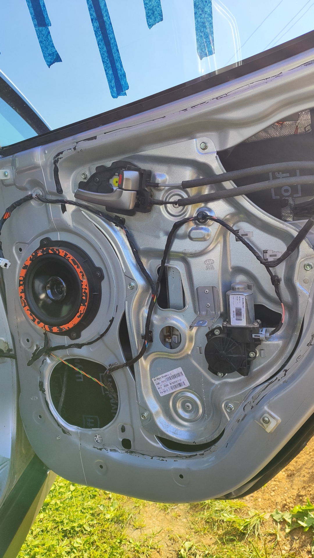

Далее поднимаем стекло в верхнее положение руками и фиксируем его малярным скотчем. Вот тут надо быть аккуратным, чтобы не уронить и как-нибудь не сломать стекло, очень аккуратно всё это делаем, фиксируем и приступаем к демонтажу самого механизма.
Подстёгиваем ручку и освобождаем троса.

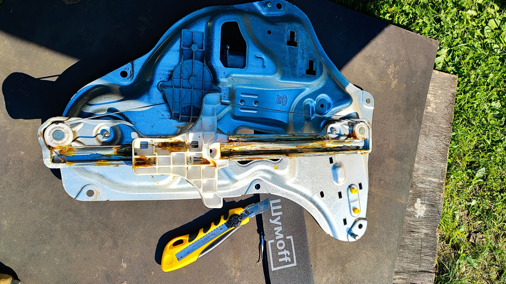

Отключаем все фишки электропроводки, вытаскиваем фиксаторы проводов, которые крепятся на двери, далее отворачиваем шесть болтов, и вот тут самое интересное: весь механизм стеклоподъёмника останется висеть на двух шпильках.
И всё это дело фиксируется внутри пластиковым кронштейном от ручки. На фотографии у замка это два белых таких крестика. И тут надо нажать фиксаторы этих крепежей, снимать сразу же с направляющих шпилек, и тут рук не хватает, и давить в сторону замка, чтобы вывести эти фиксаторы с зацепов, и ещё умудряться давить, помогать отвёрткой, чтобы они не защёлкнулись обратно. С первой водительской дверью я, конечно, промучился, долго не понимал, как это сделать.
На самом деле всё это очень легко, стоит только один раз попробовать и сделать. И вот механизм у меня в руках. Сразу же его обслужил, наложил отличной мобиловской смазки. Забегу вперёд и скажу, что после сборки уже готовой двери механизм стеклоподъёмника стал более мягкий, менее шумный, стекло поднимается и опускается просто великолепно. Кто полезет туда, обязательно смажьте все направляющие и пластиковые шестерни. Так как за столько лет работы в пыли, ну, в принципе, в тяжёлых условиях там пыль, вода, грязь всё равно в дверь попадает, вся эта смазка уже не работает.

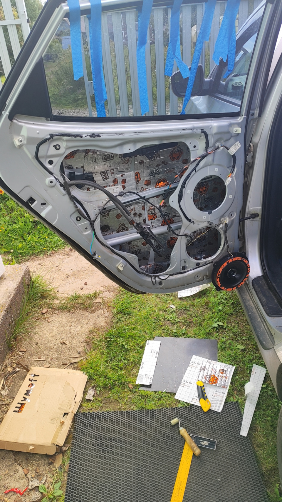

Когда дверь разобрана, получаем доступ к металлу внутренней части двери при помощи пульверизатора с разведённым шампунем вымываем всё внутри хорошо, высушиваем ветошью, далее протираю всё обезжиривателем.

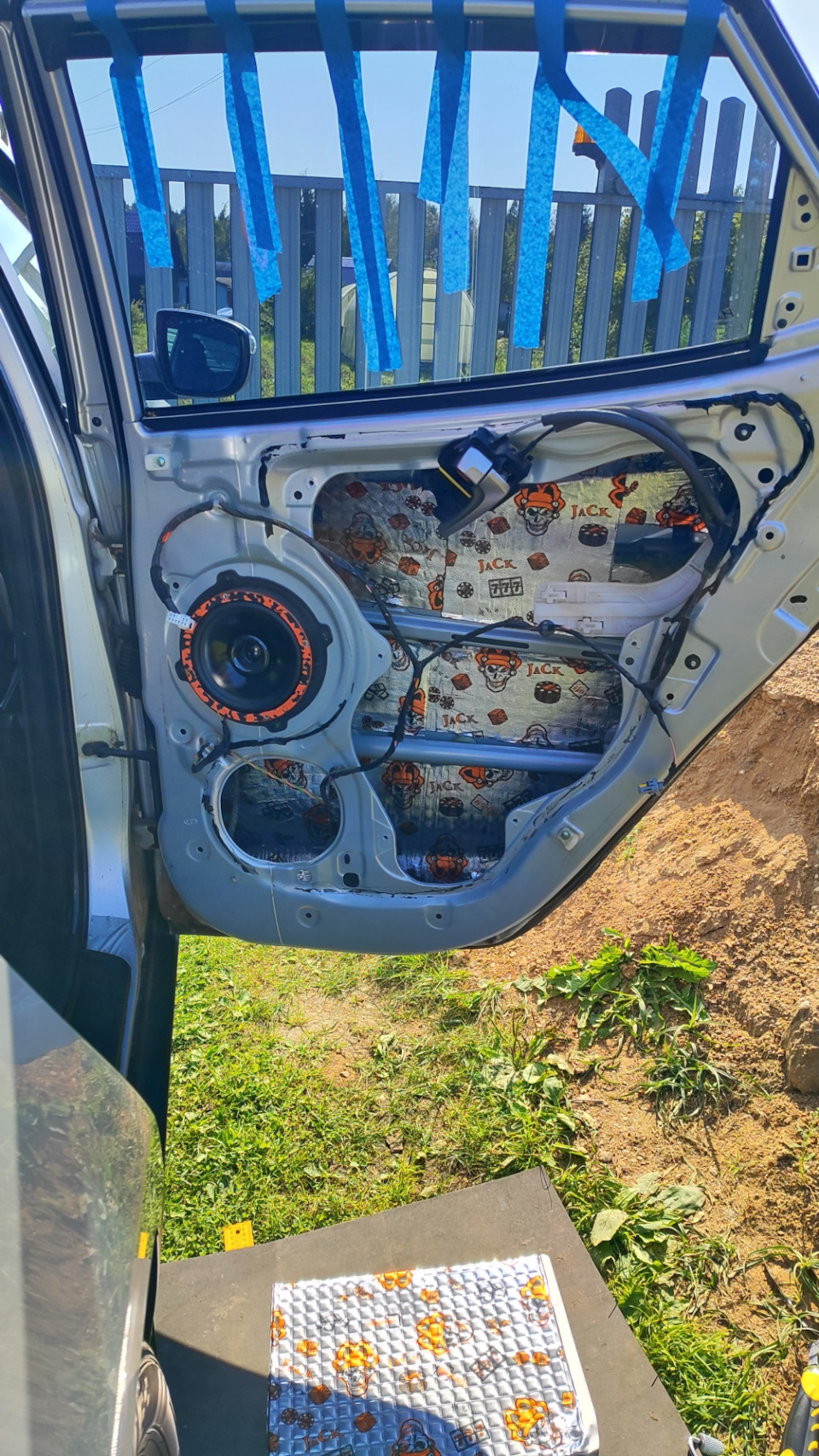

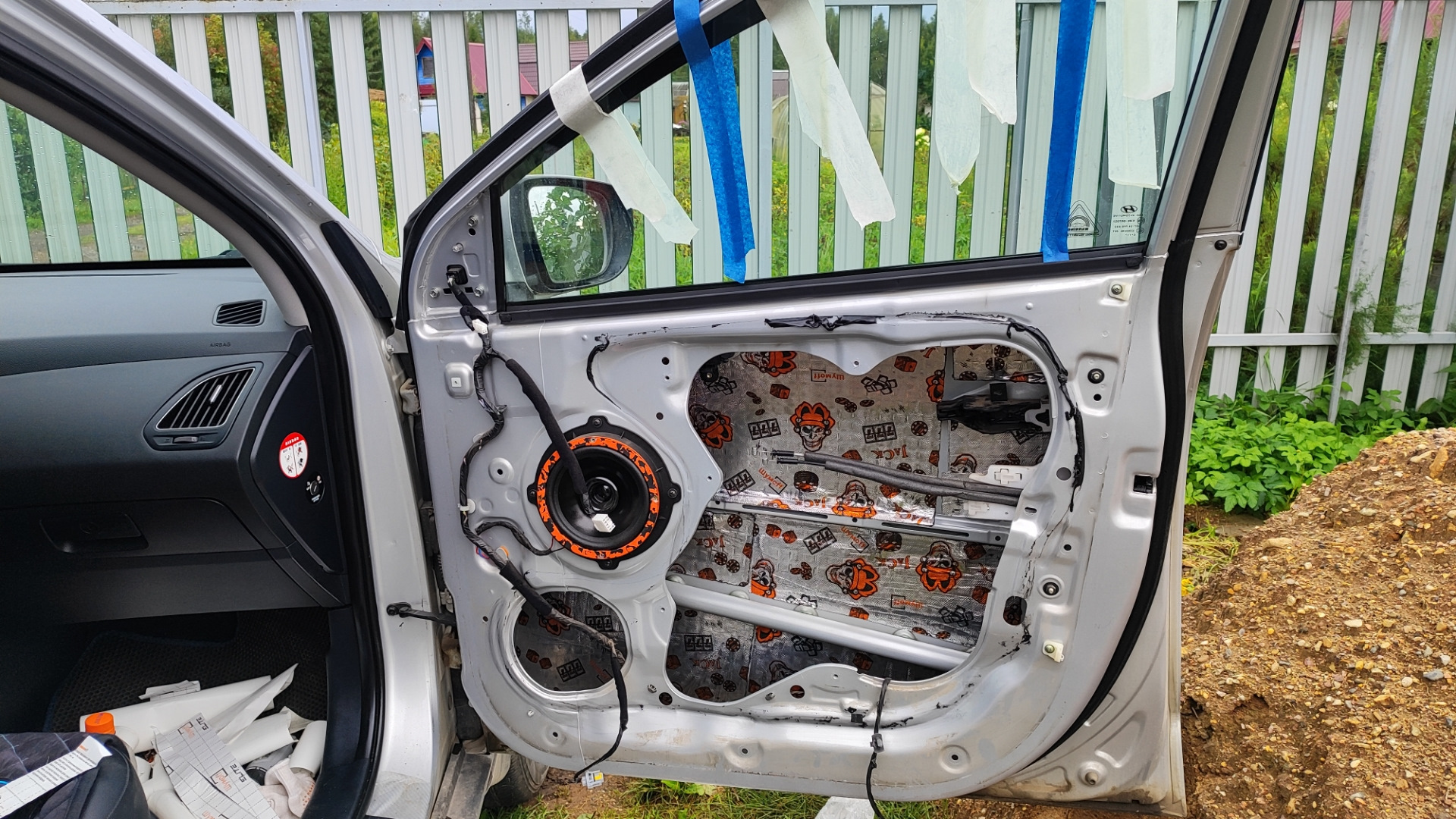

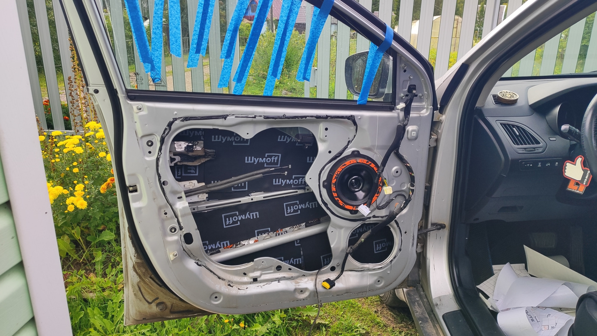

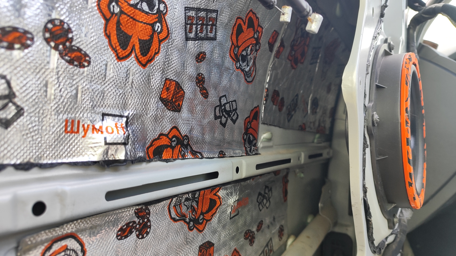

Приступаем к вымерению нужных нам кусков и проклейки первого слоя Шумоff Jack (Джек). В этот раз я сначала всё приклеил, не стал по кусочку раскатывать. Всё приклеил, а потом уже начал раскатывать полностью всю поверхность.
Слои наклеивал согласно инструкции на сайте производителя, как у них, так делал и я повторяя шаги.
Второй слой. Я использовал материал Шумофф Комфорт 6, с ним тоже никаких проблем нет, поддаётся, режется хорошо, клеится тоже очень хорошо, хочу сказать, что лучше сразу же с первой попытки его клеить туда, куда надо, потому что снять его уже, не повредив клеевой слой, будет невозможно.
Хочу сказать сразу экспертам в данной области и не экспертам, диванным критикам о том, что Комфорт 6 негорючий, водостойкий и имеющий водостойкий клеевой слой, поэтому могут выдержать воздействие влаги проникающей внутрь двери или образующуюся в месте установки материала.
Такая процедура, все четыре двери внутри были сделаны в два слоя материалом.

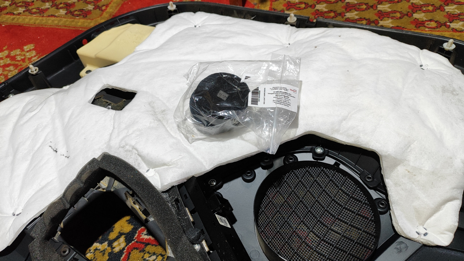

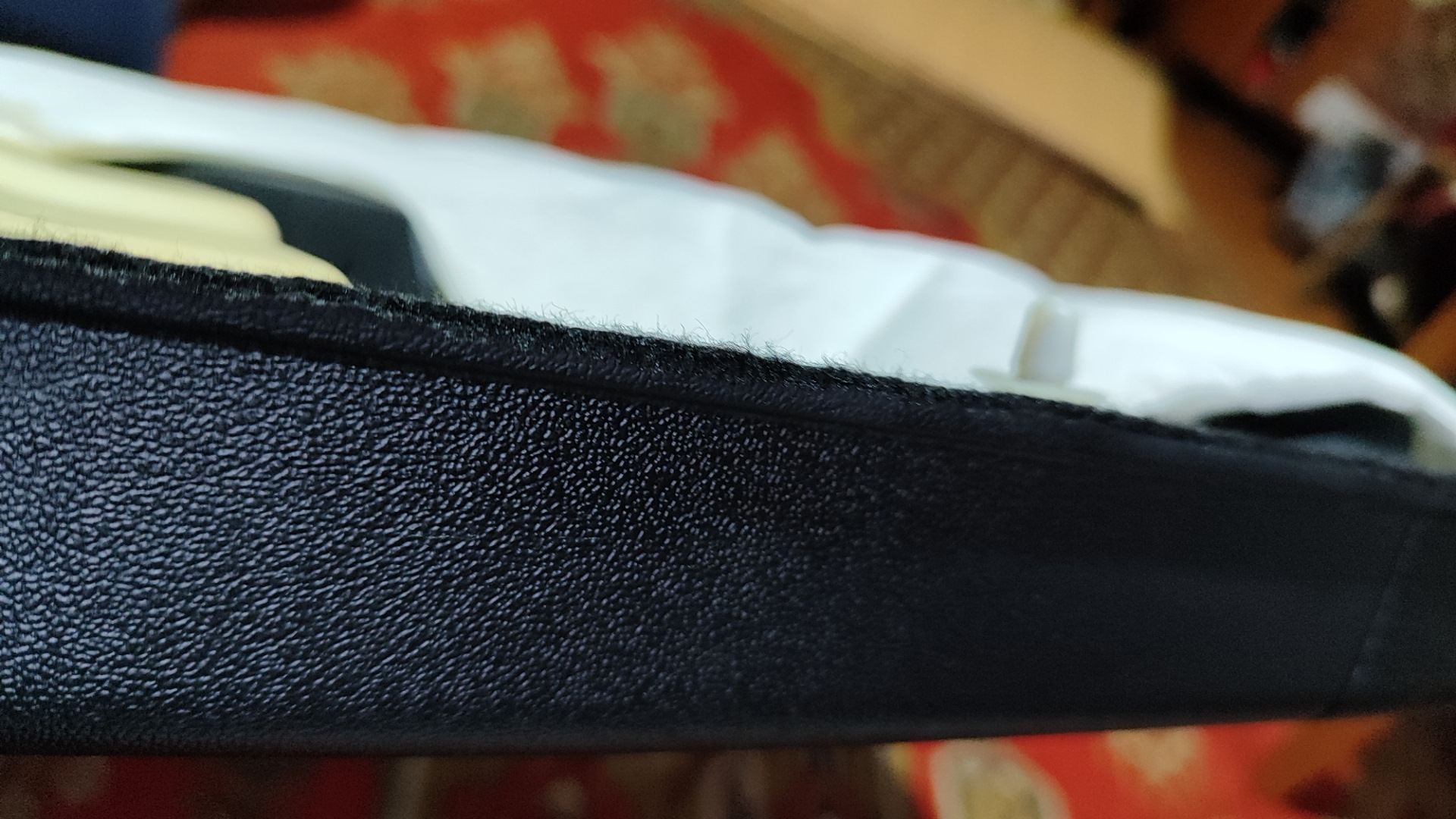

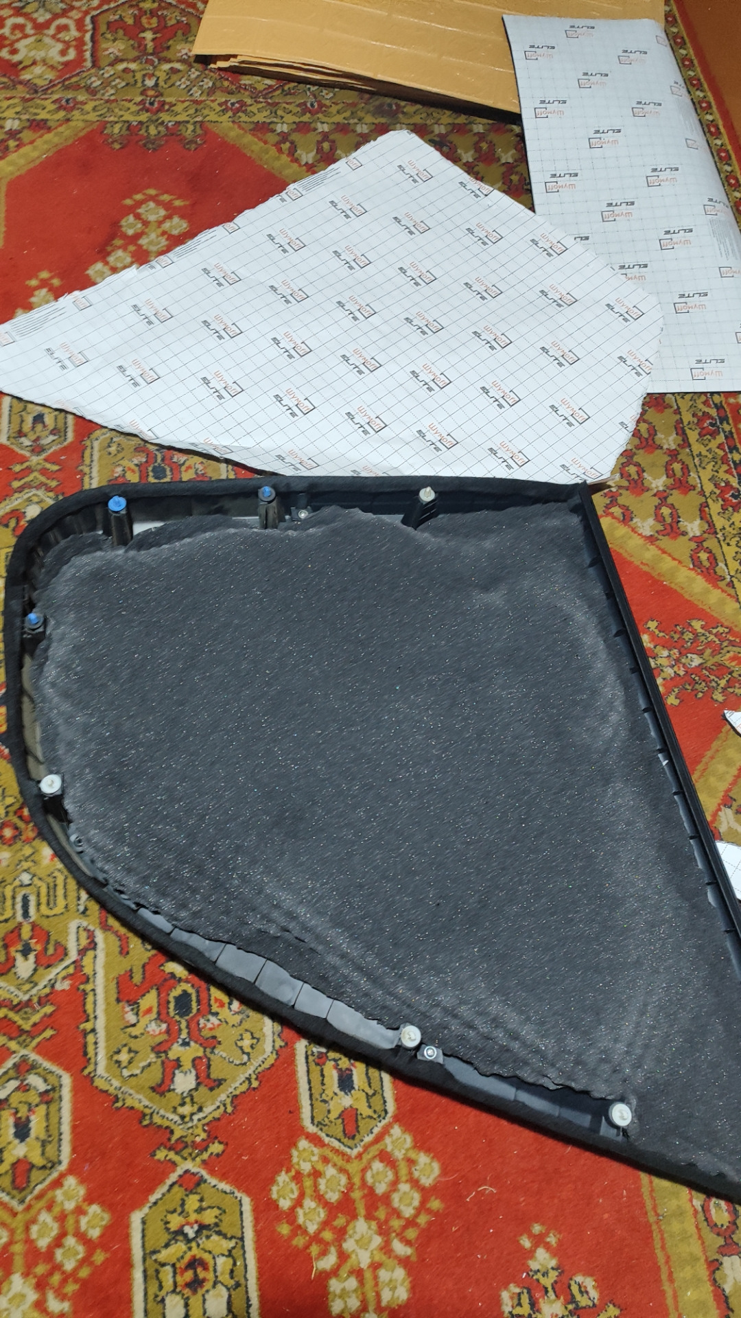

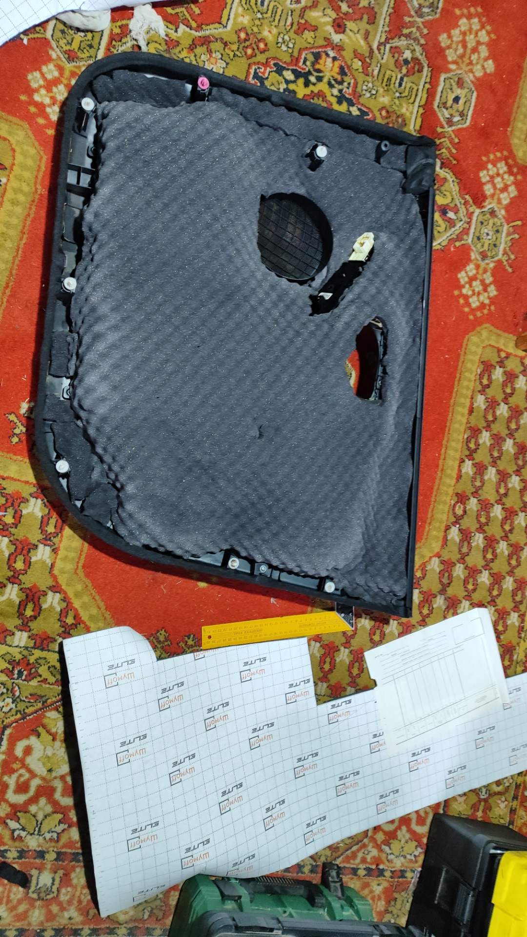

С пластиковыми элементами, обивками дверей я поступал так.

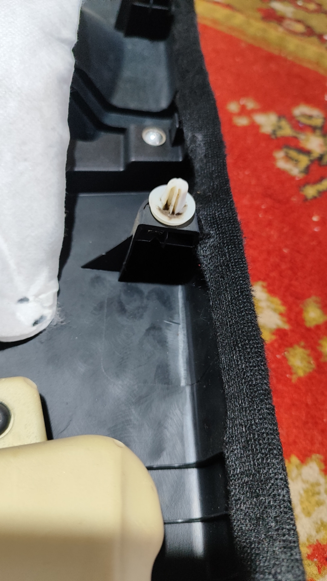

В доме каждая обивка двери была, где пластиковые элементы обезжирены очень хорошо, были обезжирены края, куда клеился антискриповый слой Шумоff Specific в деталях (Специфик) в виде ленты. Каждой ленты хватало как раз на всю дверь, по крайней мере моей машины, там оставалось сантиметров семь.

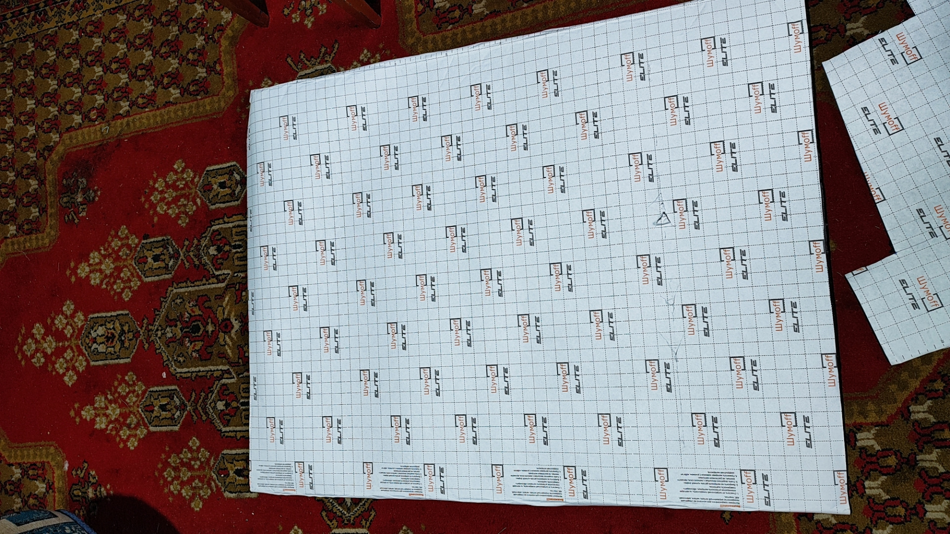

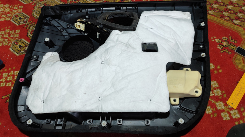

Далее ожил материал Шумофф Герметон А15, у него тоже отличный клеевой слой. Приклеивается очень хорошо.
