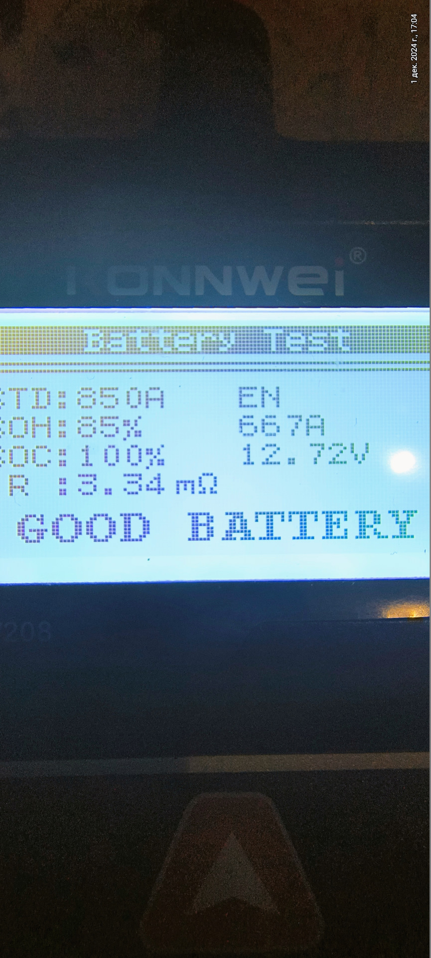

Периодически тестировал АКБ при помощи KONNWEI KW208, и наблюдал что куда-то ушло 15+-% пусковой ёмкости, и спрашивал себя, почему, из за чего ? Но правда крылась в банках, ну не 3х литровых конечно, а спрятанных в корпусе аккумулятора…

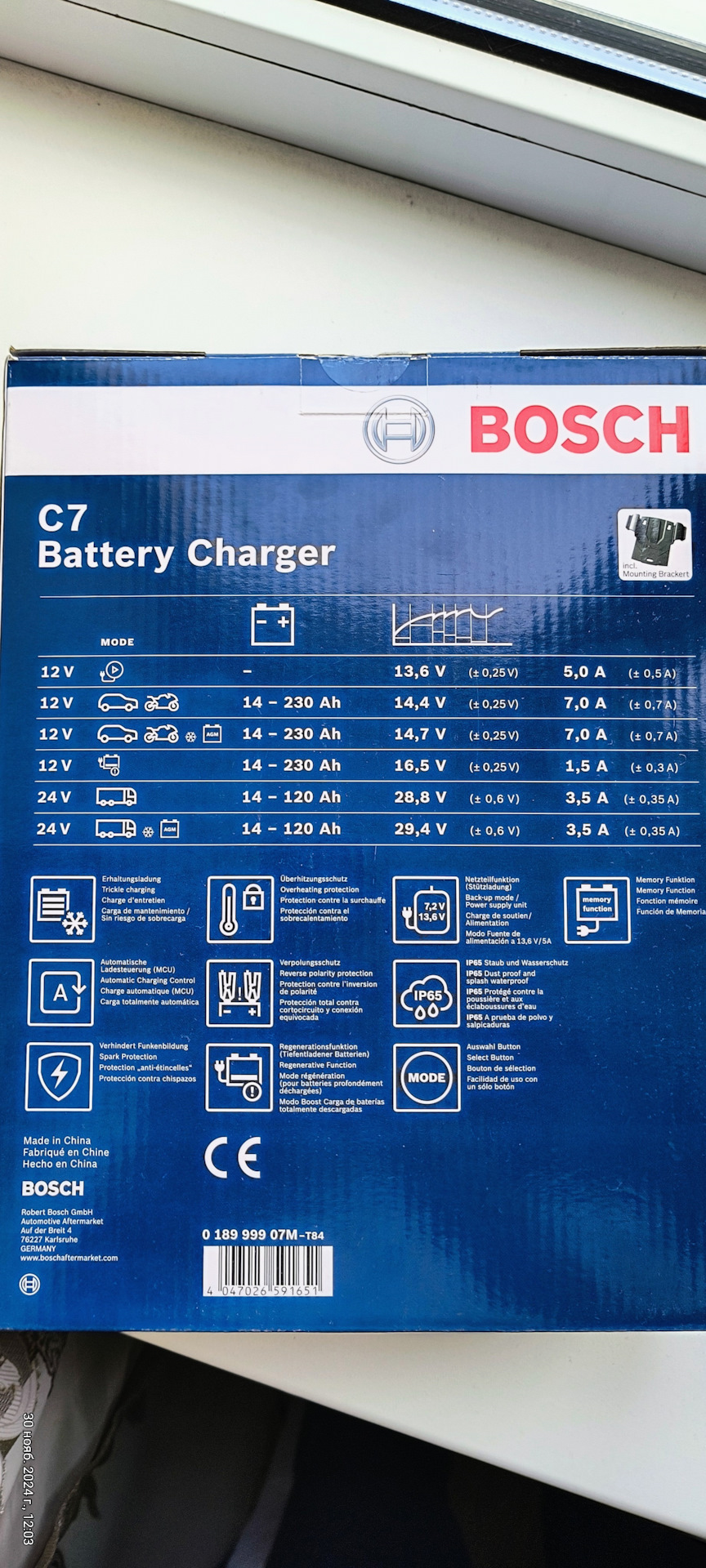

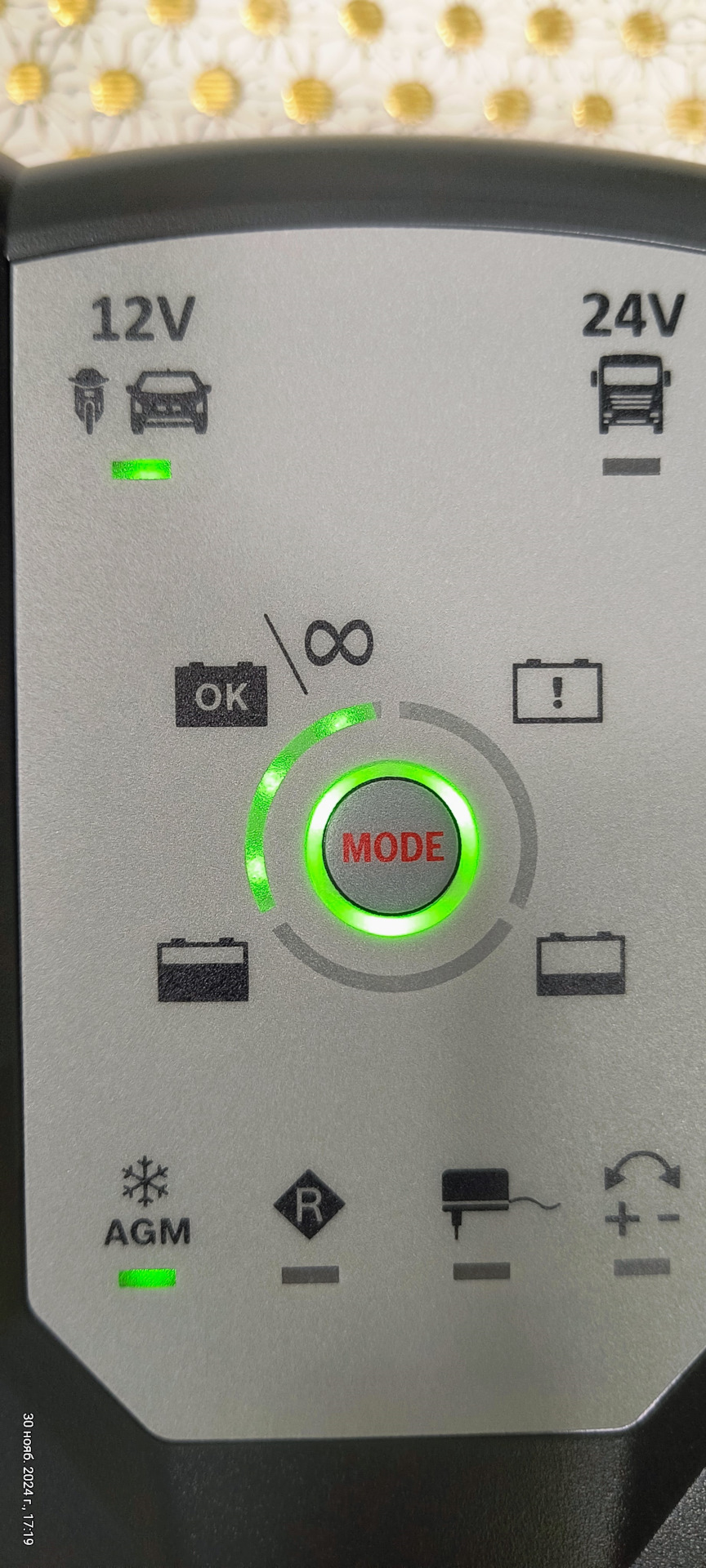

По этому случаю даже приобрёл себе ещё одну ЗУ BOSCH 0 189 999 07M
Думал может моя Ultimate Speed ULG 12 B3 не справляется, но нет, дело было не в ней.

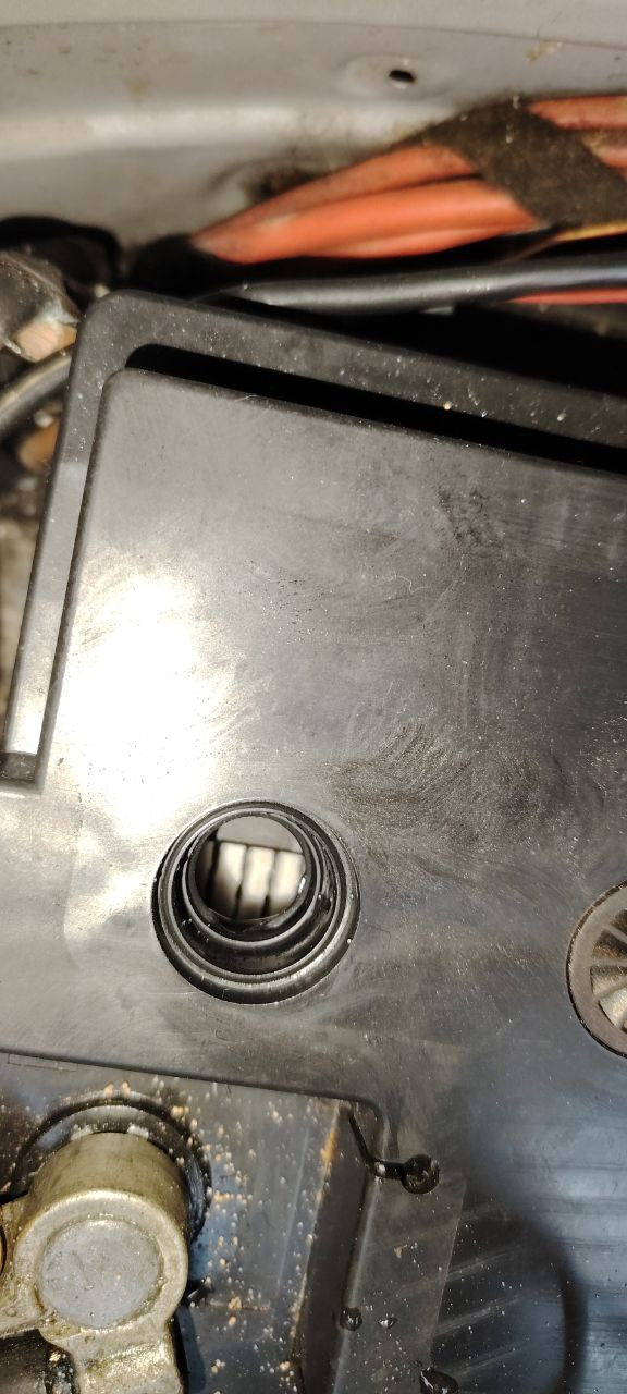

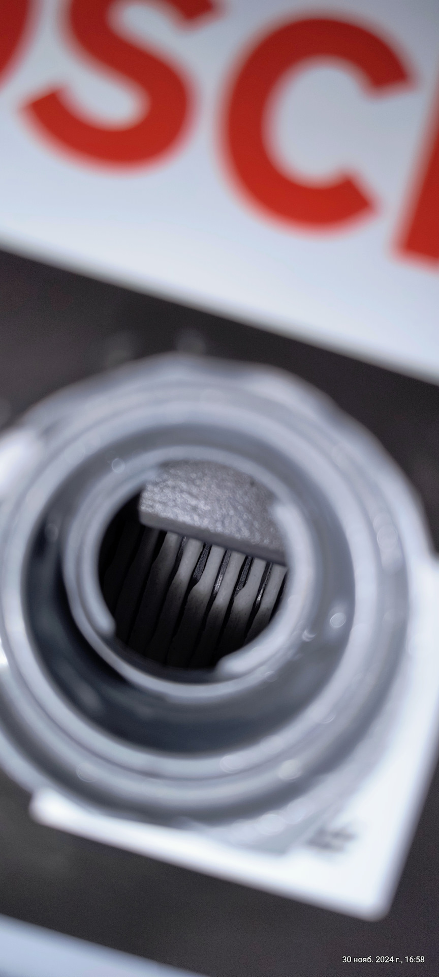

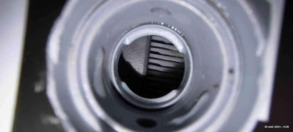

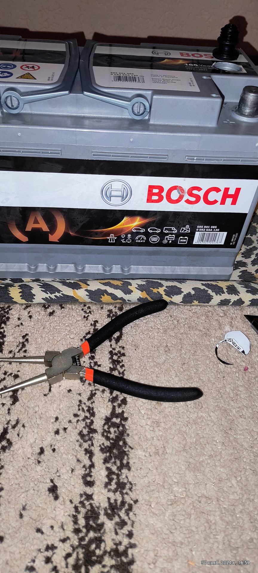

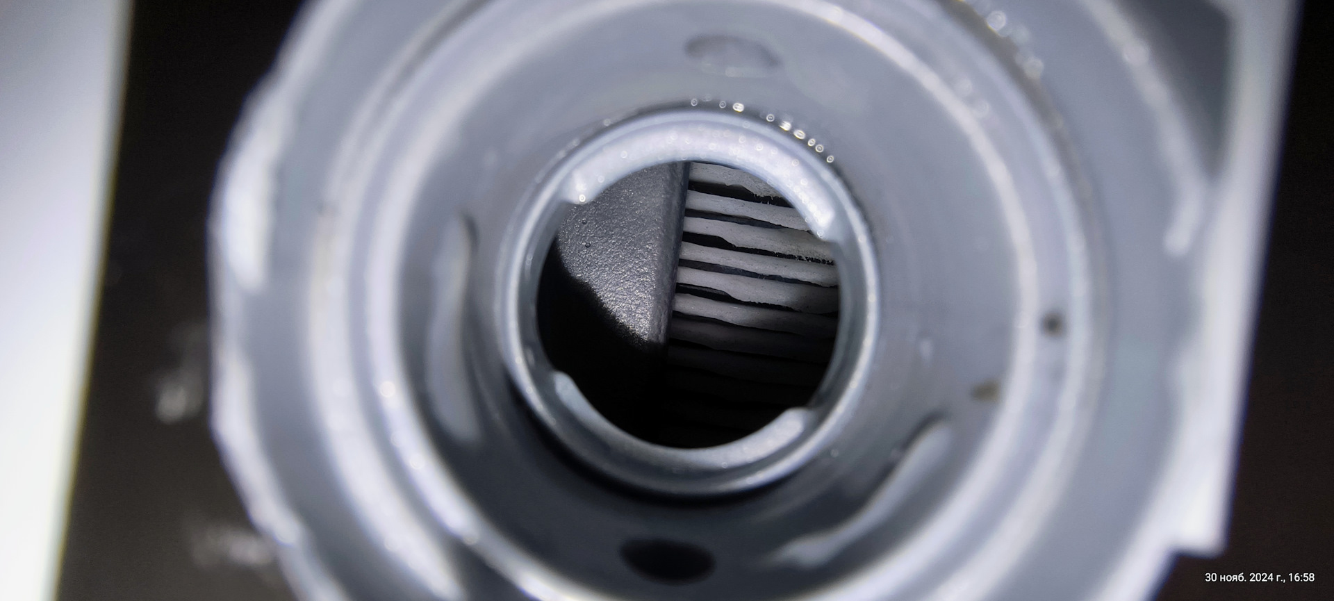

Надышавшись 🤯 теории и кучи видосов в ютубе, я понял что не буду ждать окончания срока гарантии (2 года) и полезу в него, нарушив заводскую упаковку, и вы знаете… не зря ! Интуиция не подвела

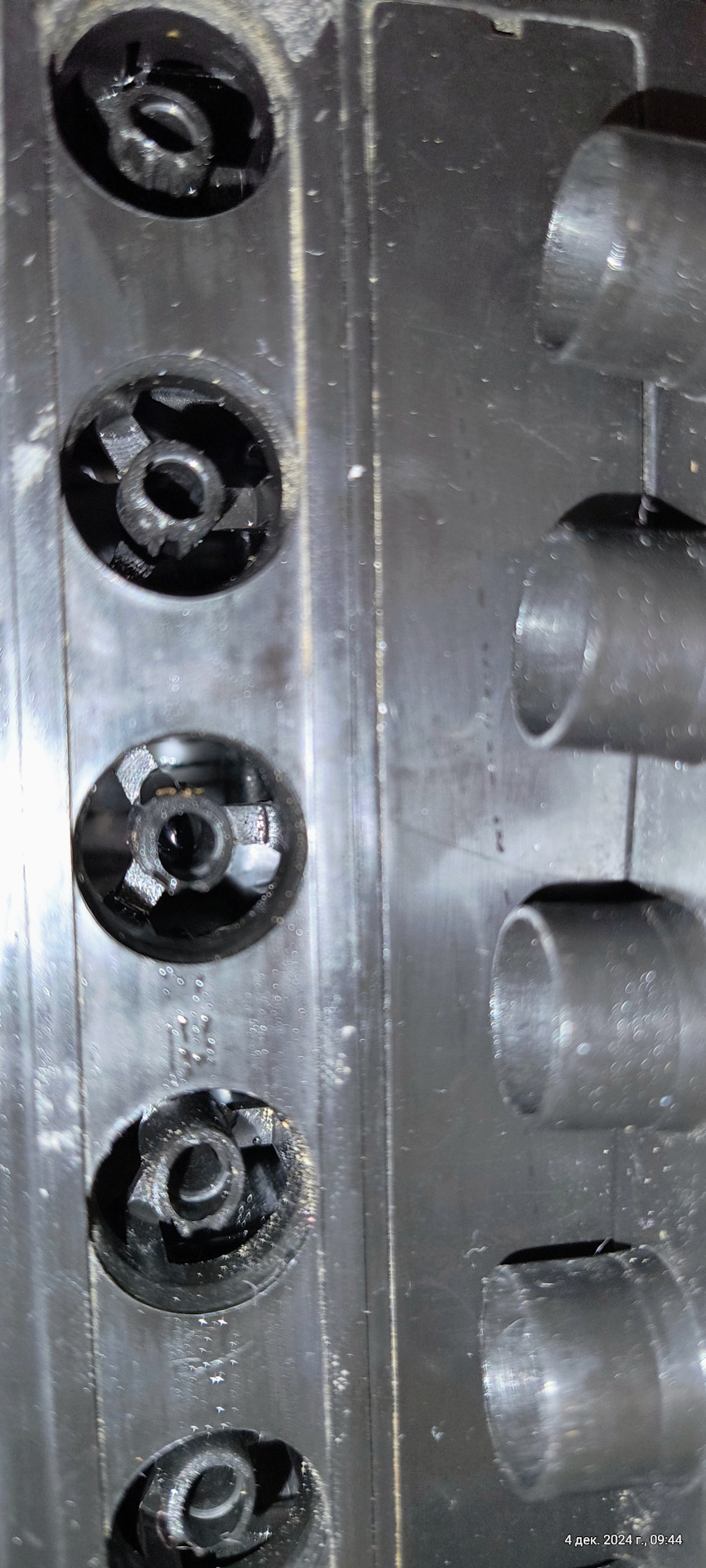

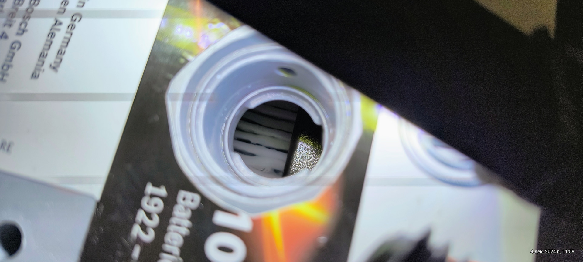

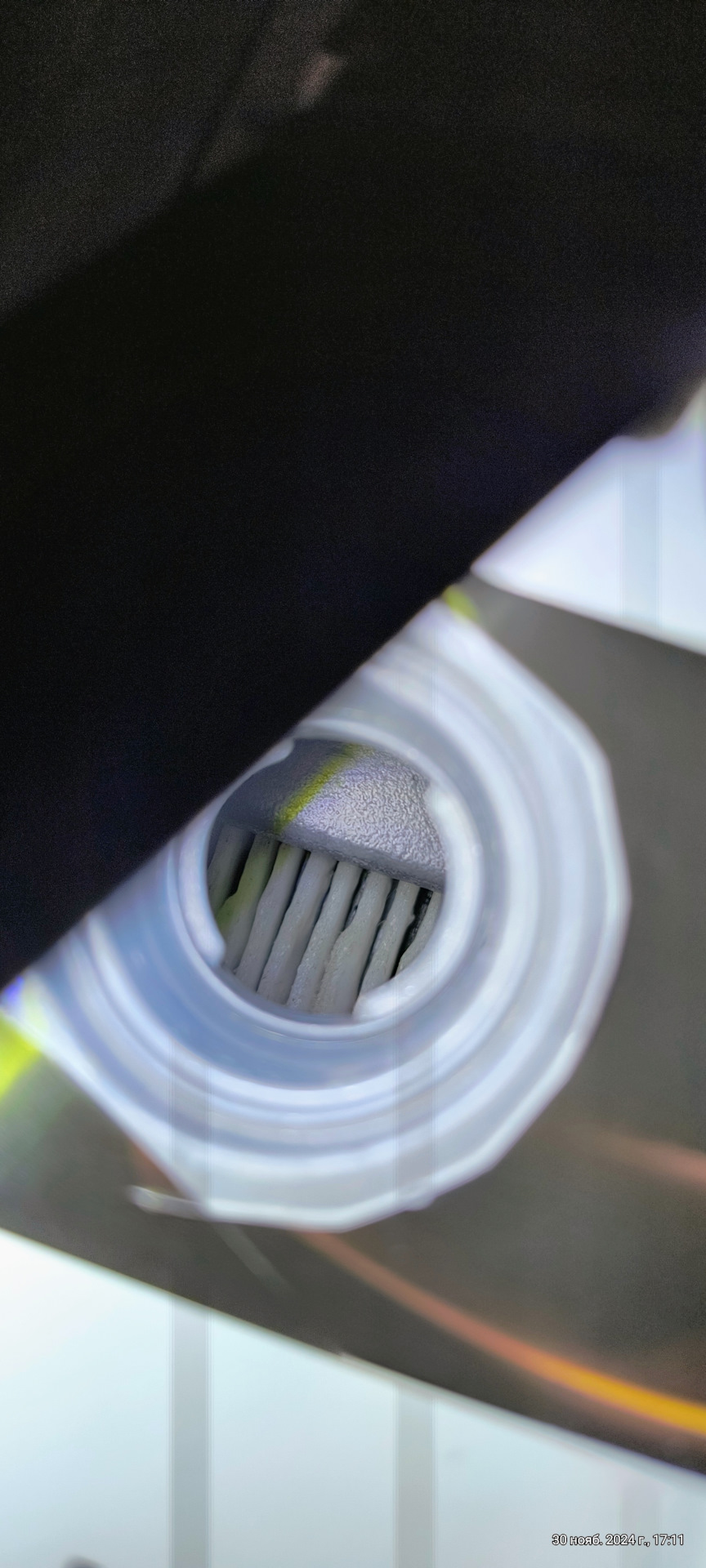

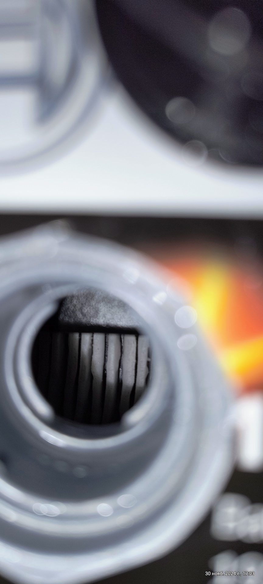

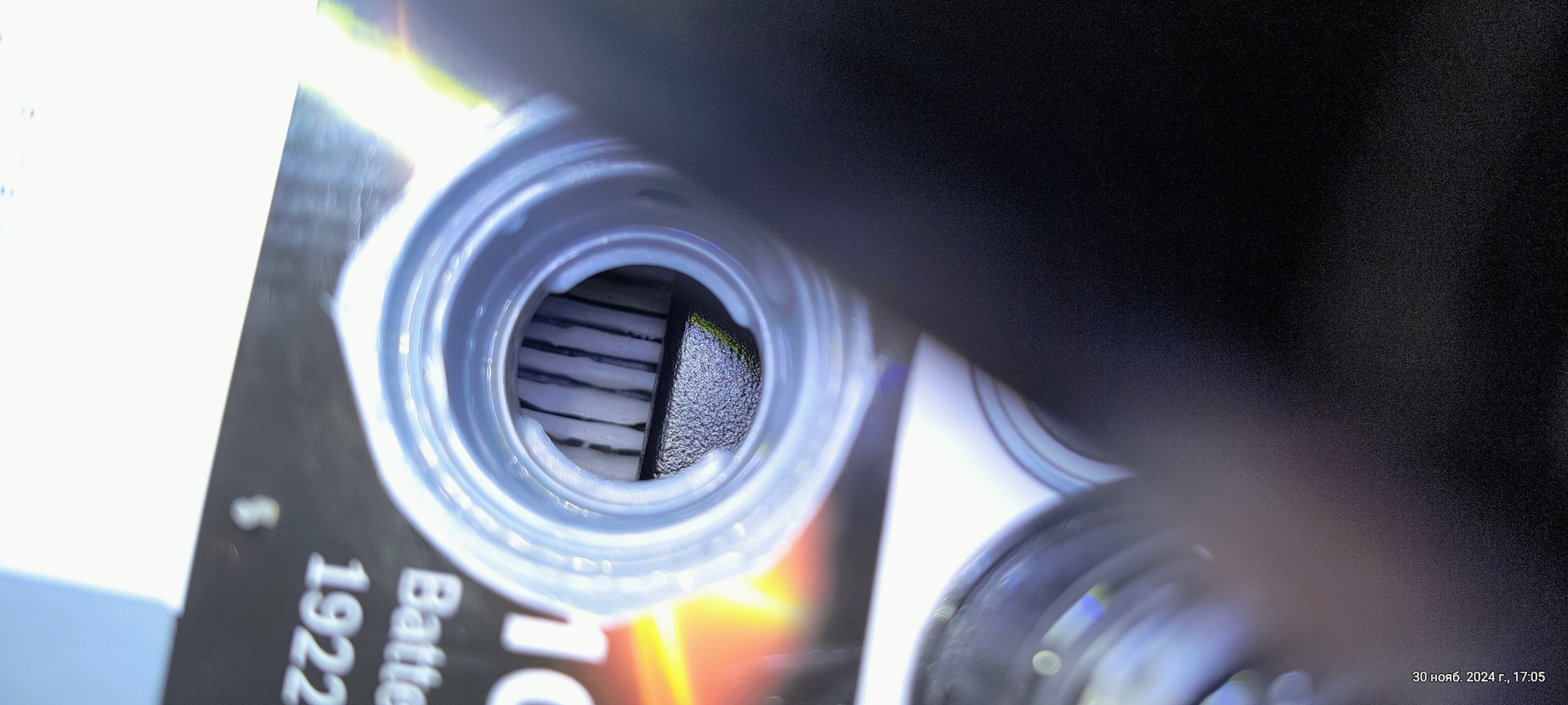

Видео с подробным описанием действий по вскрытию пробок : При вскрытии пробок, опасения подтвердились, маты в верхней части были сухими и тонкими … чего не должно быть …
Дальше больше, начались поиски электролита корректирующего с плотностью 1.4 г/cm3, но как оказалось такого у нас увы нет, пришлось приобрести обычный с плотностью 1.27 и дистилированую воду. 1 мл электролита на 1 литр воды, и эту жижку заливаем шприцом (без иглы) в каждую банку.
Вся эта история длилась 4-5 дней, если не больше.Водичка заливалась в каждую банка, он отстаивался, затем ставился на зарядку, потом опять отдых, и ставил его то на один бок, то на другой, и так по кругу.Отдых-заряд.
В начале имели следующее SOH 81 % 633A,вольтаж 12.62
Внутреннее сопротивление 3.51 (mΩ)

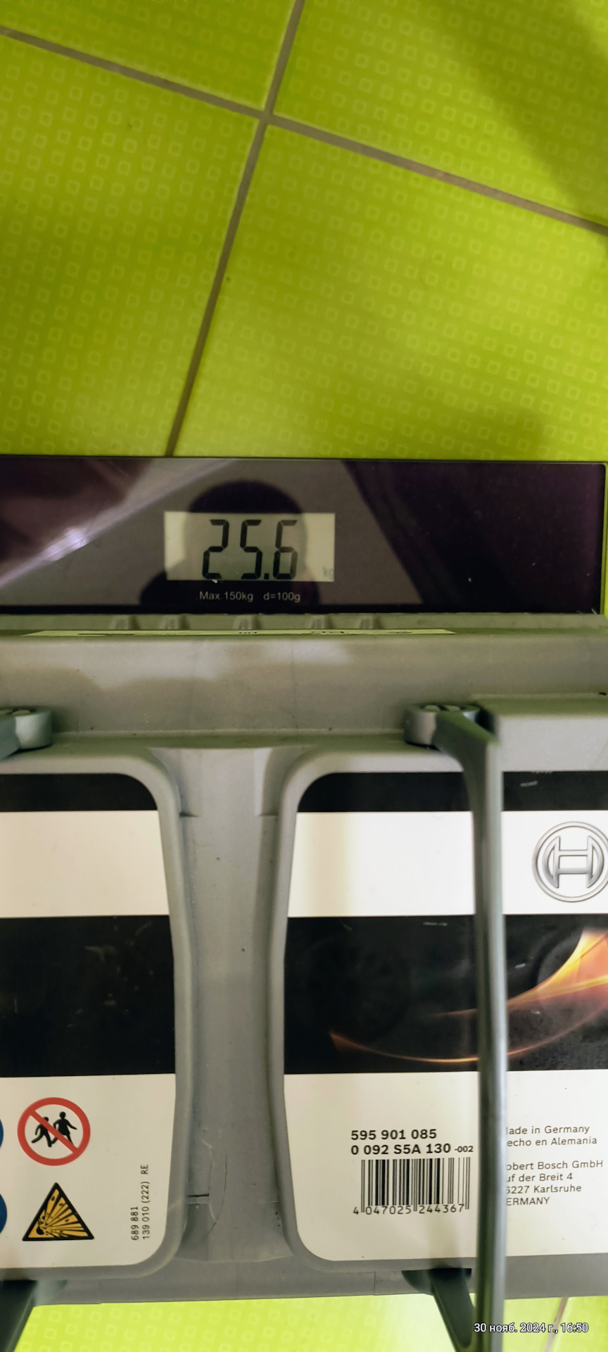

Суммарно в аккумулятор было залито 360 мл подготовленной воды, или по 60 мл в каждую из 6 банок.
Вы скажете почему просто воду не залил ? А всё очень просто, дистиллированная вода является диэлектриком, а при добавлении электролита, она становится проводником ! То что нам и нужно
По итогу получилось добиться 85 % 668 A и внутреннее сопротивление в 3.33 mΩ (посмотрим как в процессе эксплуатации аккумулятор будет получать на себя заряд и как изменится порог холодного тока прокрутки)

И как оказалось маты там тоже начали высыхать…Казалось бы зачем производителю ограничивать количество электролита в таких аккумуляторах ?А всё очень просто, отработал гарантию, и бегом покупать новый… мир становится слишком одноразовым (да простят меня владельцы китайцев 🤫 🙄 😂) но факты говорят сами за себя.

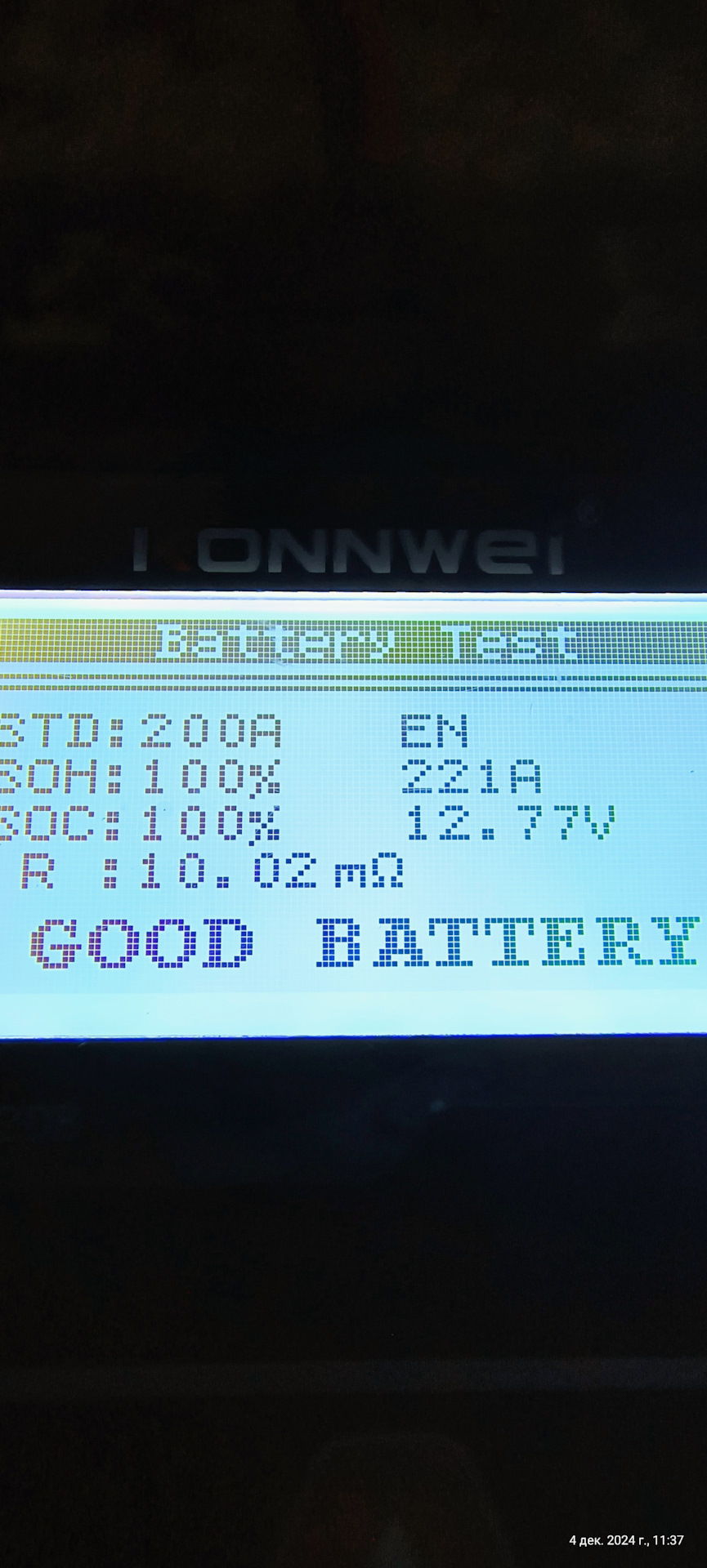

Начальные данные были :
R (Сопротивление) 11.39 mΩ
Пусковой ток прокрутки 195A
После 2х циклов зарядки получаем Сопротивление 10.02 mΩ и ток прокрутки 221А (при заявленных 200) SOH 100 %

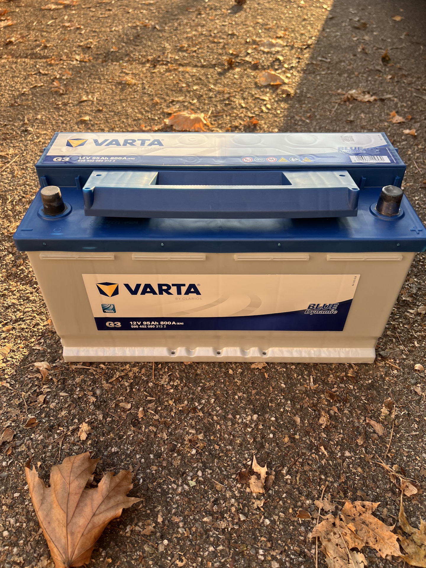

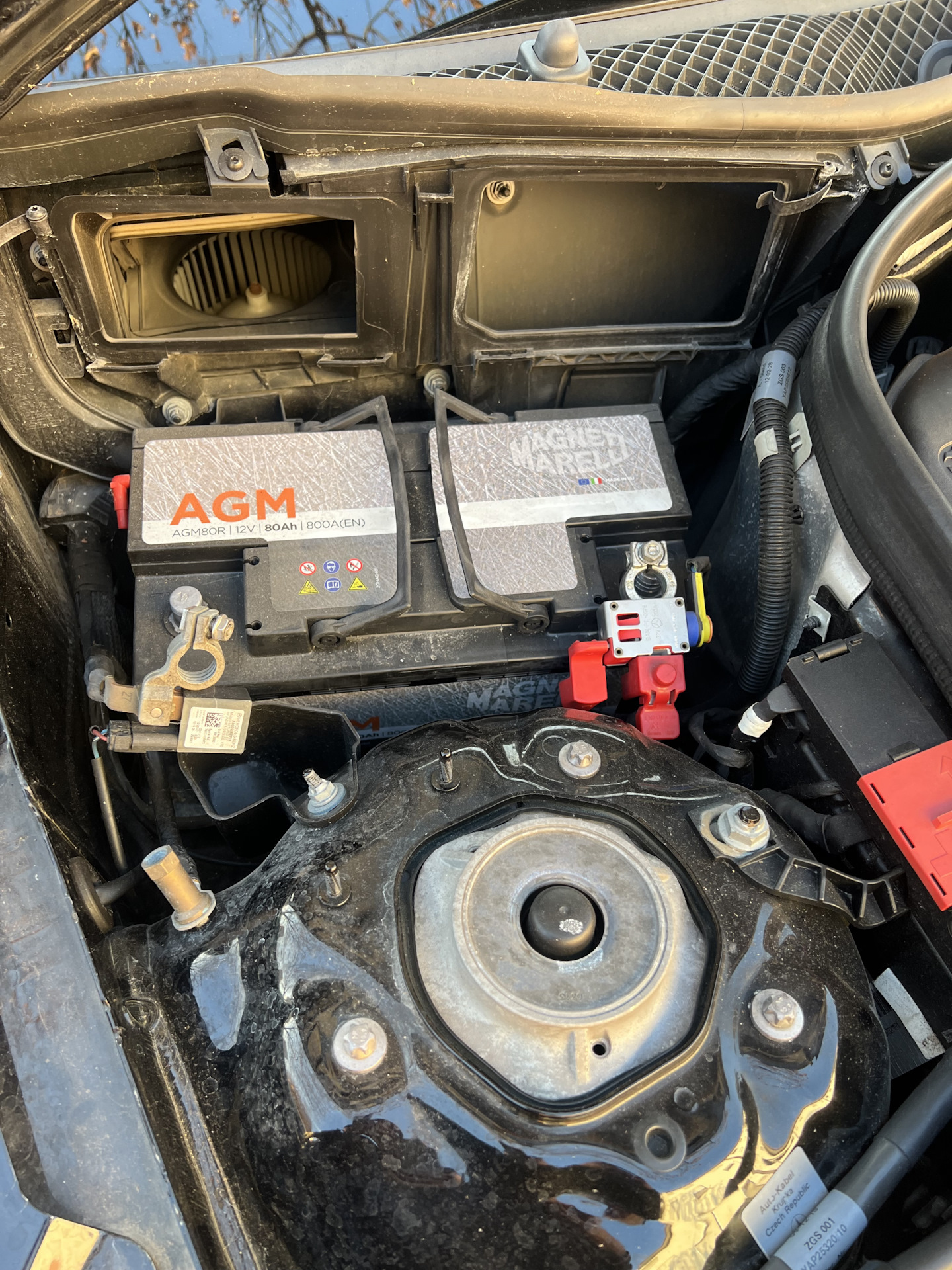

ой ле тоже смотрю свой аккум сейчас выдает меньше чем когда покупал, покупал ctek mxs3.8 специально для его зарядки, один фиг)) видимо надо глянуть внутрь, хотя он еще недельку на гарантии
Ждём подробностей, думаю ты тоже будешь удивлён, ты покупал православную VARTU так ?

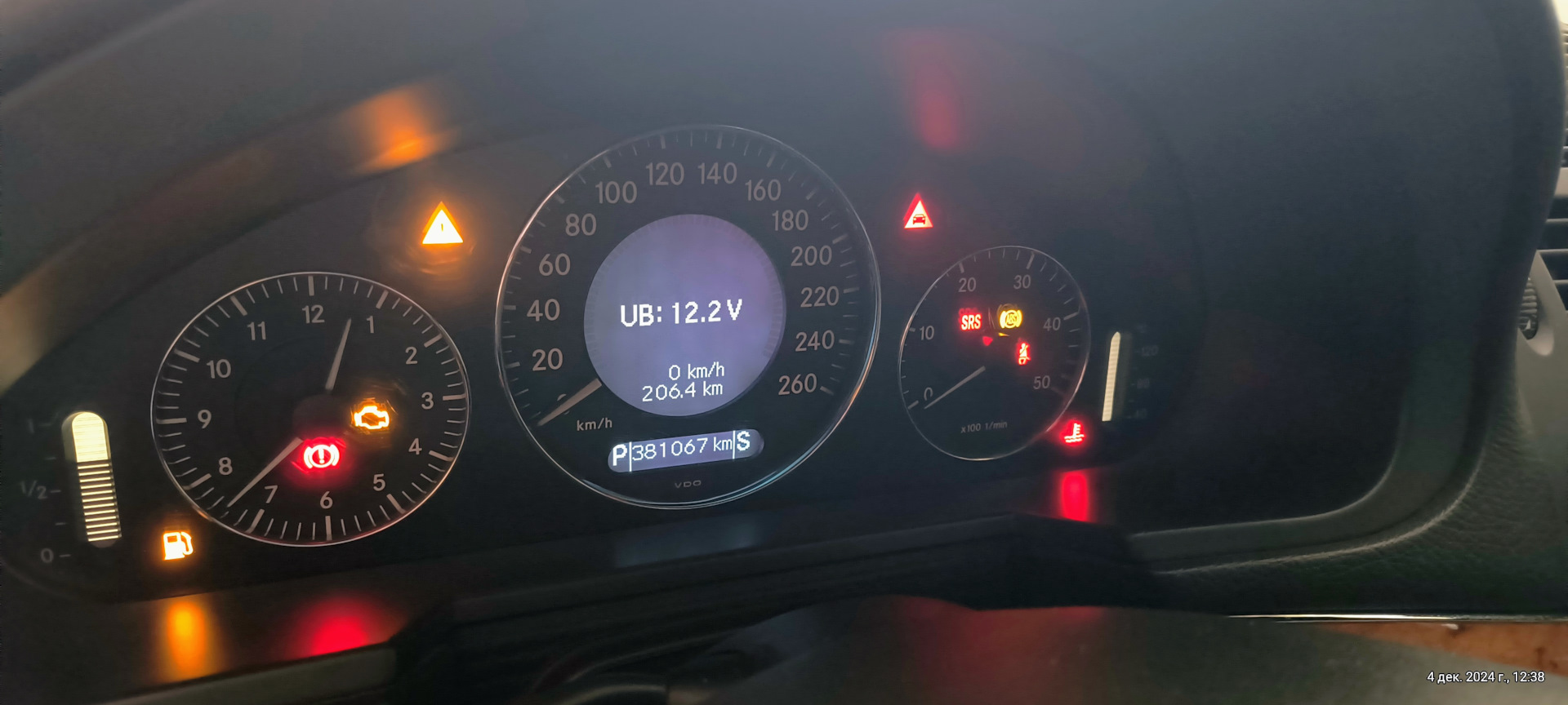

Да да, православная Varta silver dynamic agm E39. Сейчас выдает около 12.1-12.2в, "здоровье" измерить к сожалению нечем
Правда я и нагрузил машинку по электрике и динамическими сиденьями и электро рулевой колонкой… Тоже жрут ток)

Короче сначала заряжал на режиме 14,4в, заряжало часов 5 с плавно уменьшающимся током (ну, зарядка автомат, сама всё знает). В итоге на утро +- то же что и было. Потом зарядил по правильному, отстоял акб денёк, поставил на режим 14,7в и оставил до "полного заряда" по показаниям шайтан зарядки. Опять же длилось часов 5 примерно. Потом оставил его в покое, и через время опять подключил "дозарядить" по второму кругу, на этот раз часа 2,5-3. Сказать что сильно поменялось что-то, нет 😂 Ну, вроде как чутка зарядился…

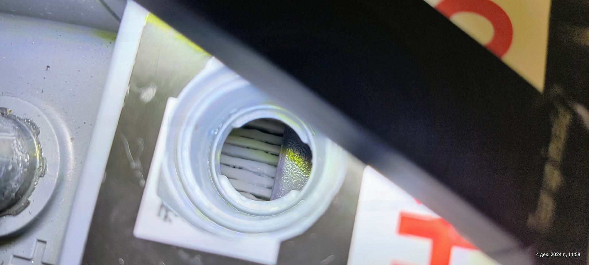

ну у меня как-то да, оказались маты то ли жирнее, то ли всё таки воды больше по прошествии почти года с приобретения. любопытно, как недоливают воду на заводах… веру в легенду о том, что вода выпаривается в процессе в жару из самого холодного места в машине в нише багажника я не верю. на фотоснимке первая банка после 20 кубов живительной влаги. только только маты начали набухать.
Как и говорил компоновка у тебя немного другая, и да куда делась вода если акум от генератора больше 14.2 не видит, (на универсале он находится ещё глубже в нише), потому как АГМ на зарядке при 14,8 не закипают от слова вообще …
Выветрилась 😂
