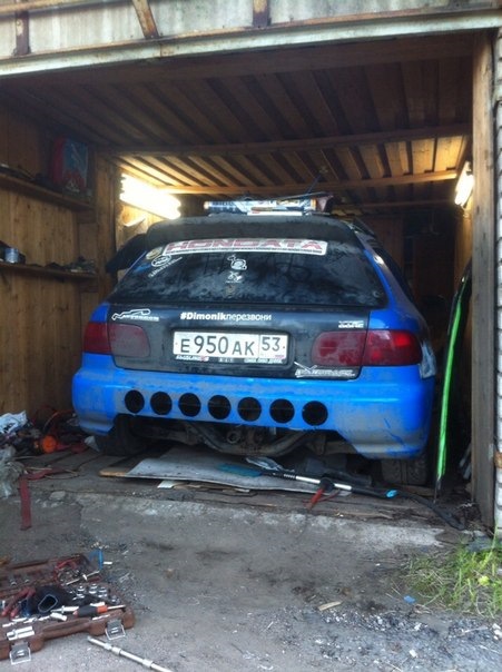

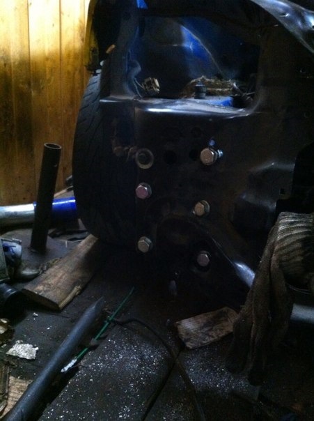

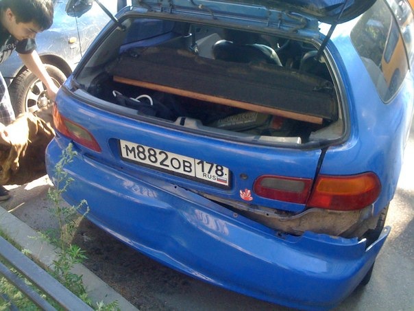

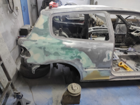

начал собирать жопу, вот что было почти 3 года назад с этим кузовом, поэтому пришлось помучатся, использовать лом, молоток, и прочие инструменты

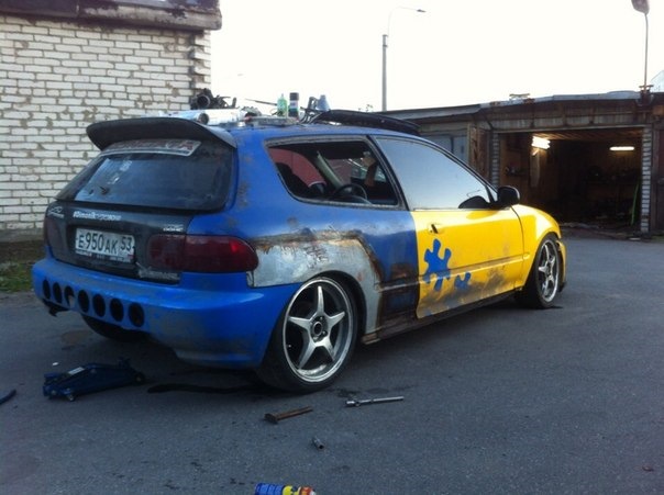

вот он, результат кузовного ремонта от виктора, все встало почти как надо)))

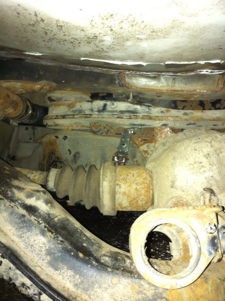

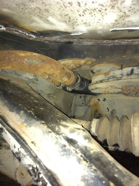

попутно теперь можно лить бензин
да и бак висит надежно, удлиннил одну ленту, фвд короче, чем под авд бак

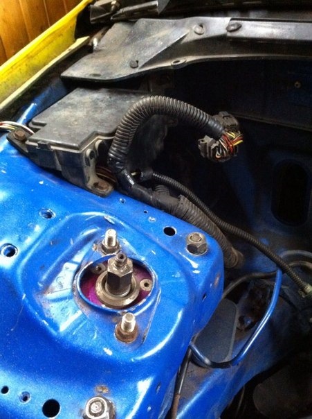

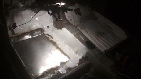

начинает проростать проводка

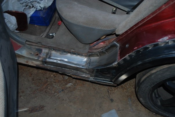

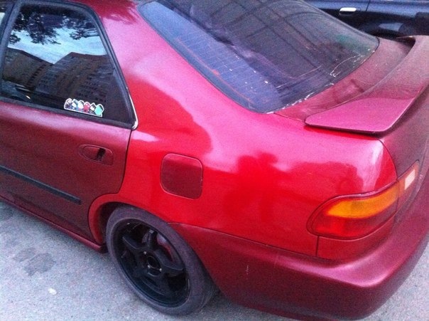

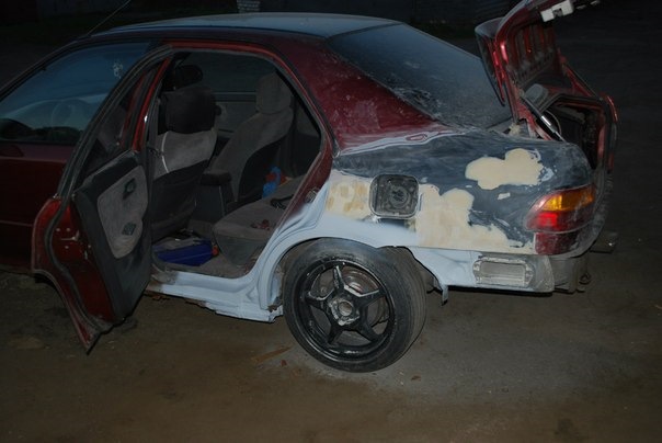

уйдем на минуту из моего гаража, это седанчик моей женщины. как жаль что у меня нет сварки, столько бы проблем решилось, вообщем хороший друг все сделал отдуши

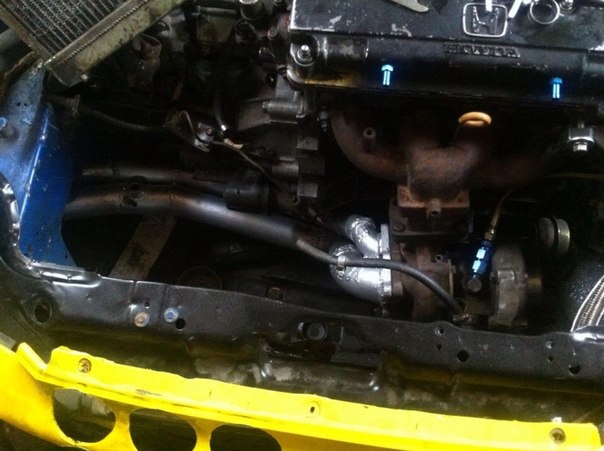

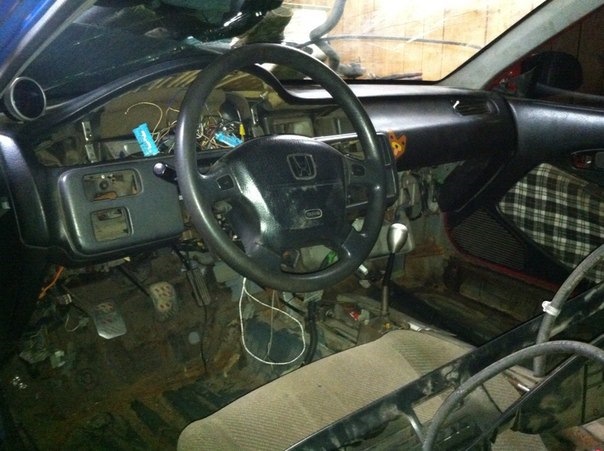

вернемся в гараж, телек теперь можно будет снимать, для удобства вытаскивания мотор в случае чего, я конечно совсем не собираюсь вытаскивать, и в случае чего тоже не хочется, но точно знаю что придется когданибудь)))

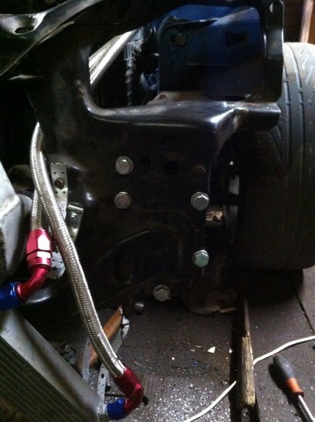

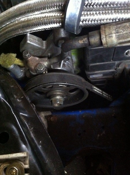

гур от б20б почетно занял свое место на перепиленом кронштейне б20б, со шлангом д15б2, перевернутым шкивом, и ремнем на 3 ручейка от скайлайна, (Петя привет, спасибо за потеряный старый ремень) колхоз ага, но что делать, мотор то уехал на 5см ближе к левой стороне))

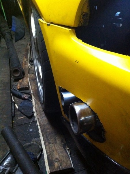

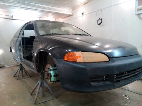

опа, седанчик вернули
да, в цвет не попали, но никто и не просил попадать, машина будет в пленке позже))

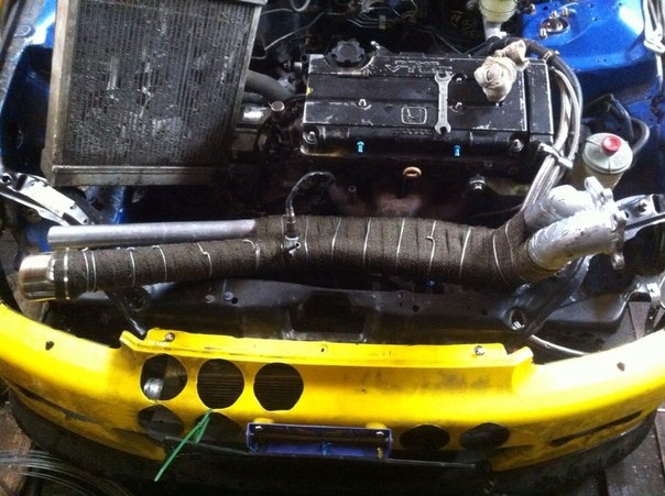

заодно в багажнике седана лежал готовый сваренный выхлоп

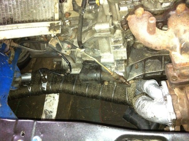

какаято супер кевларовая термолента. конечно же китай

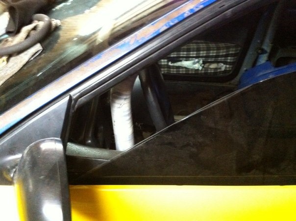

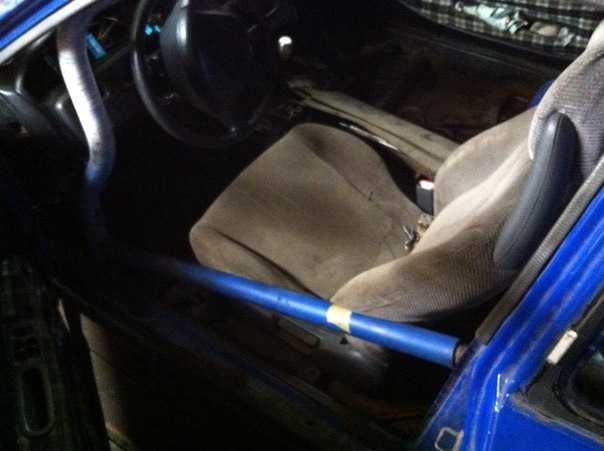

супер многоточечный каркас от дц2, пока примерка
больше фото не влезает, но там и смотреть пока не на что)))
