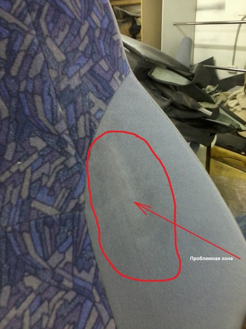

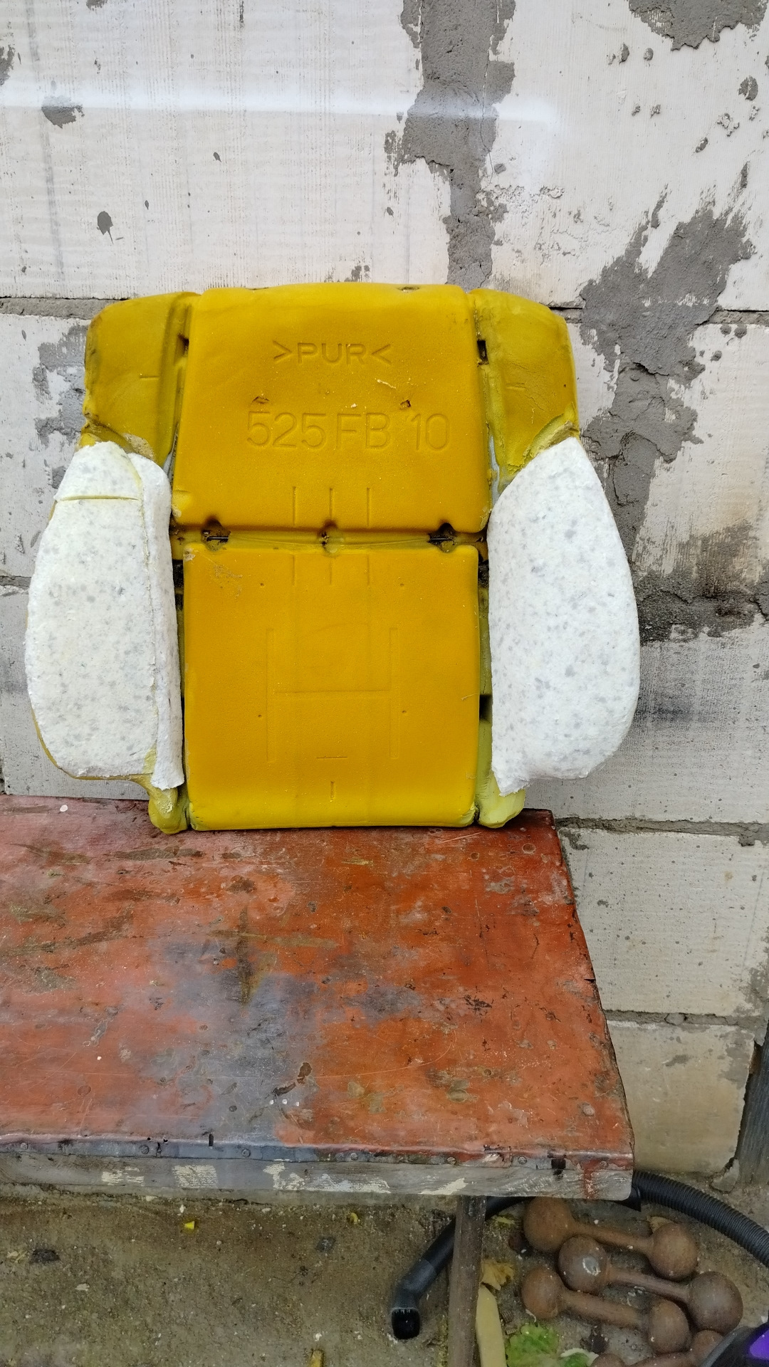

И так, моему сидению пришел ""кирдык"…

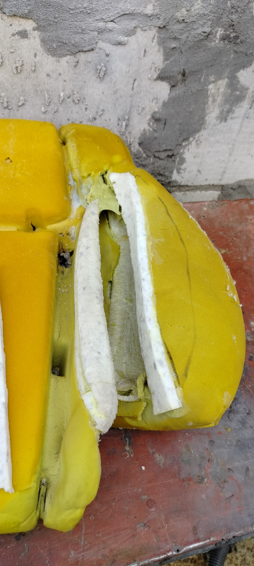

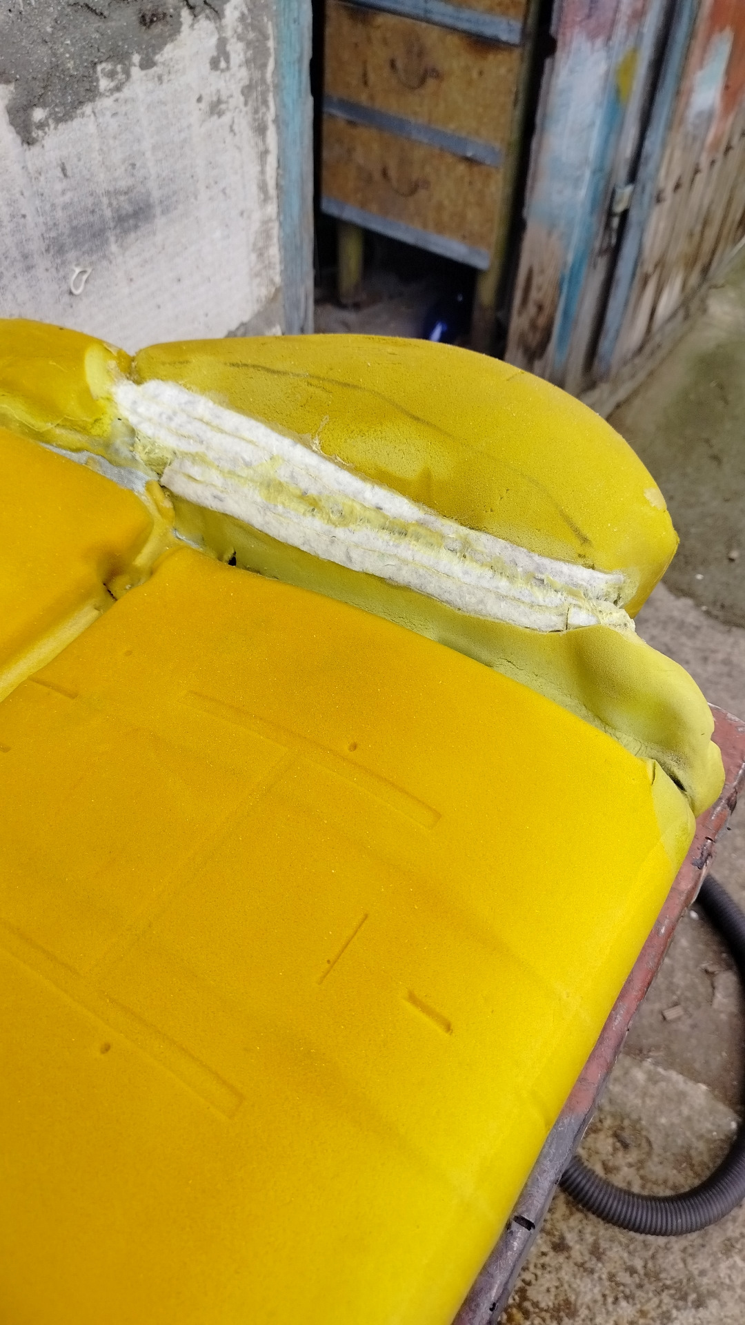

А именно спинке сиденья, с лева боковая поддержка оторвалась и завернулась на зад, как итог этого в бок постоянно давила железная основа, ну и ко всему весь поролон опустился в низ и спину не держал.
Я все хотел внедрить передние сидения от Хоря либо 21 Ипса, поэтому не морочился, но так как я этой весной потратился на другие цели, то отложил эту затею на потом.
А по сему, было принято волевое решение восстановить родную спинку сидения.

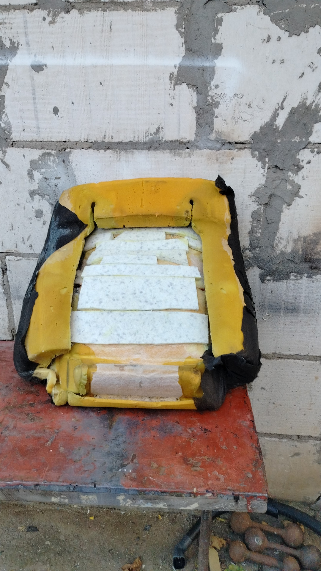

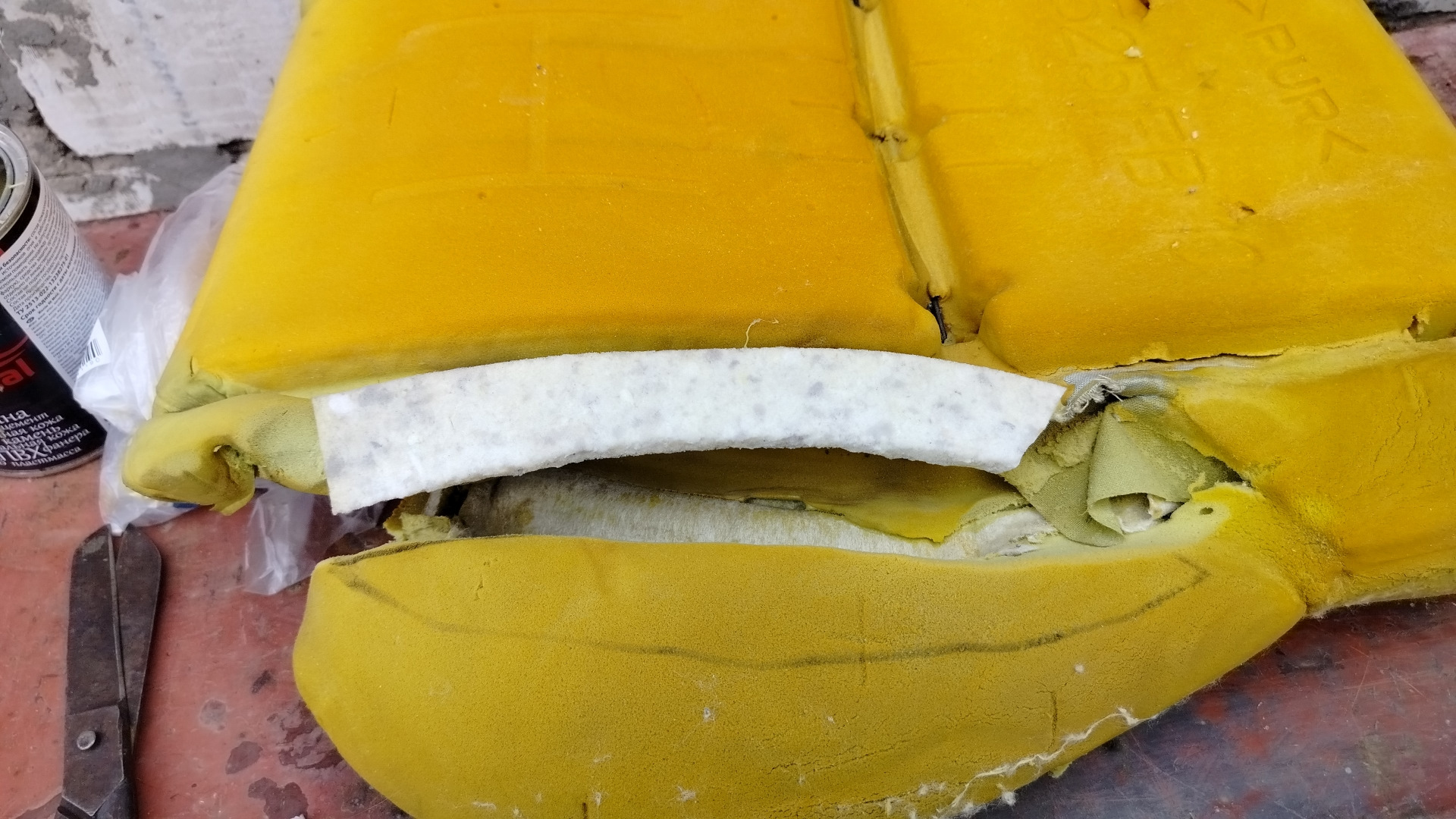

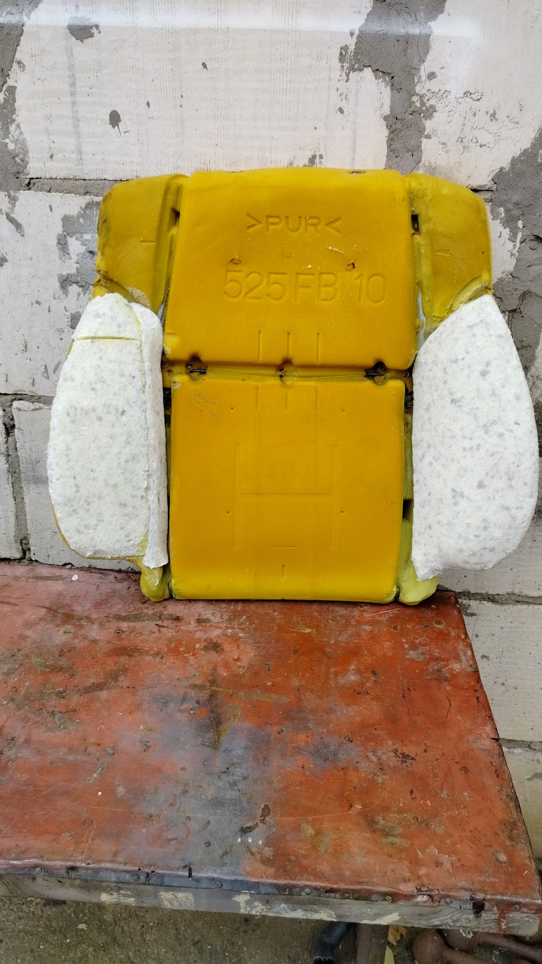

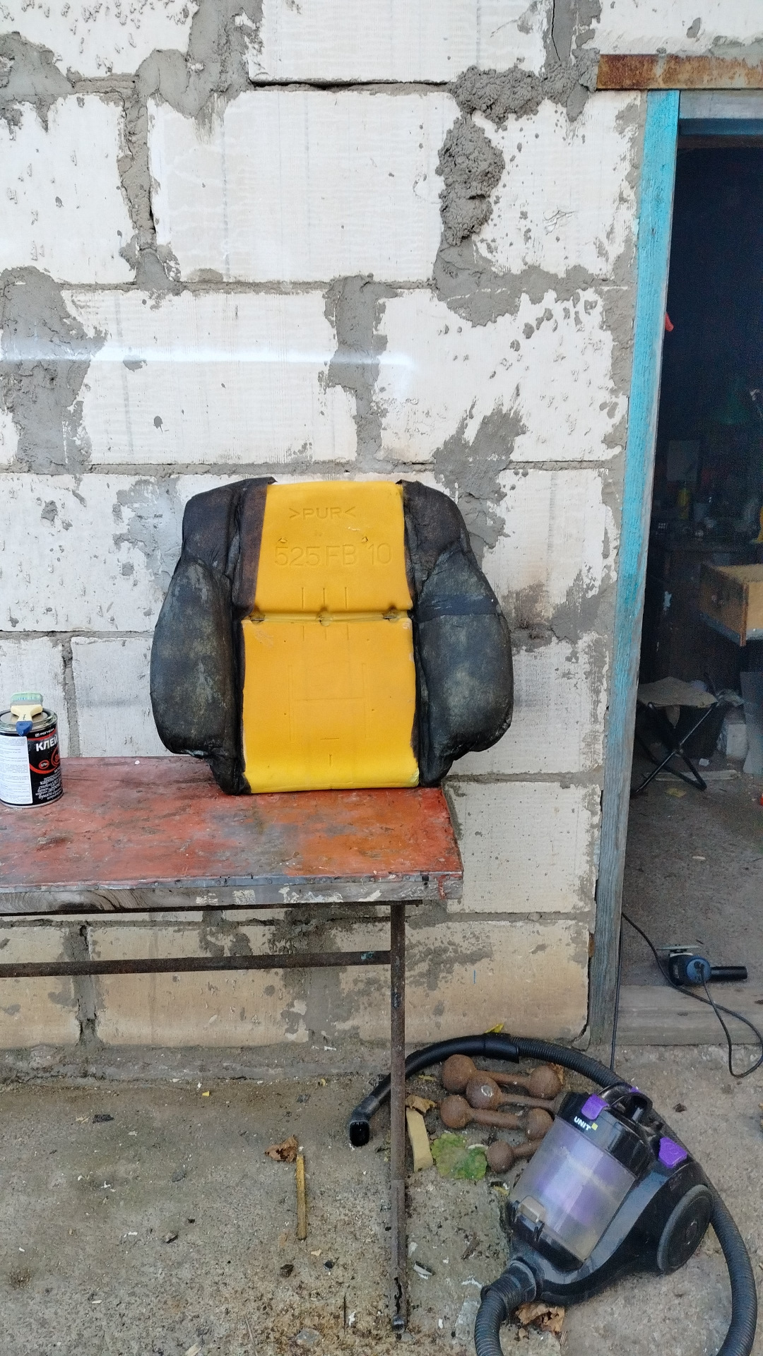

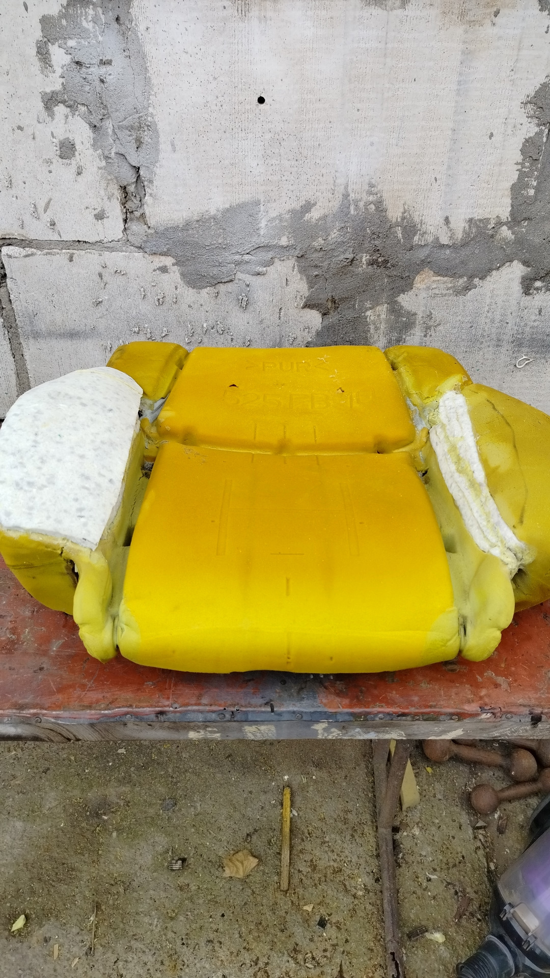

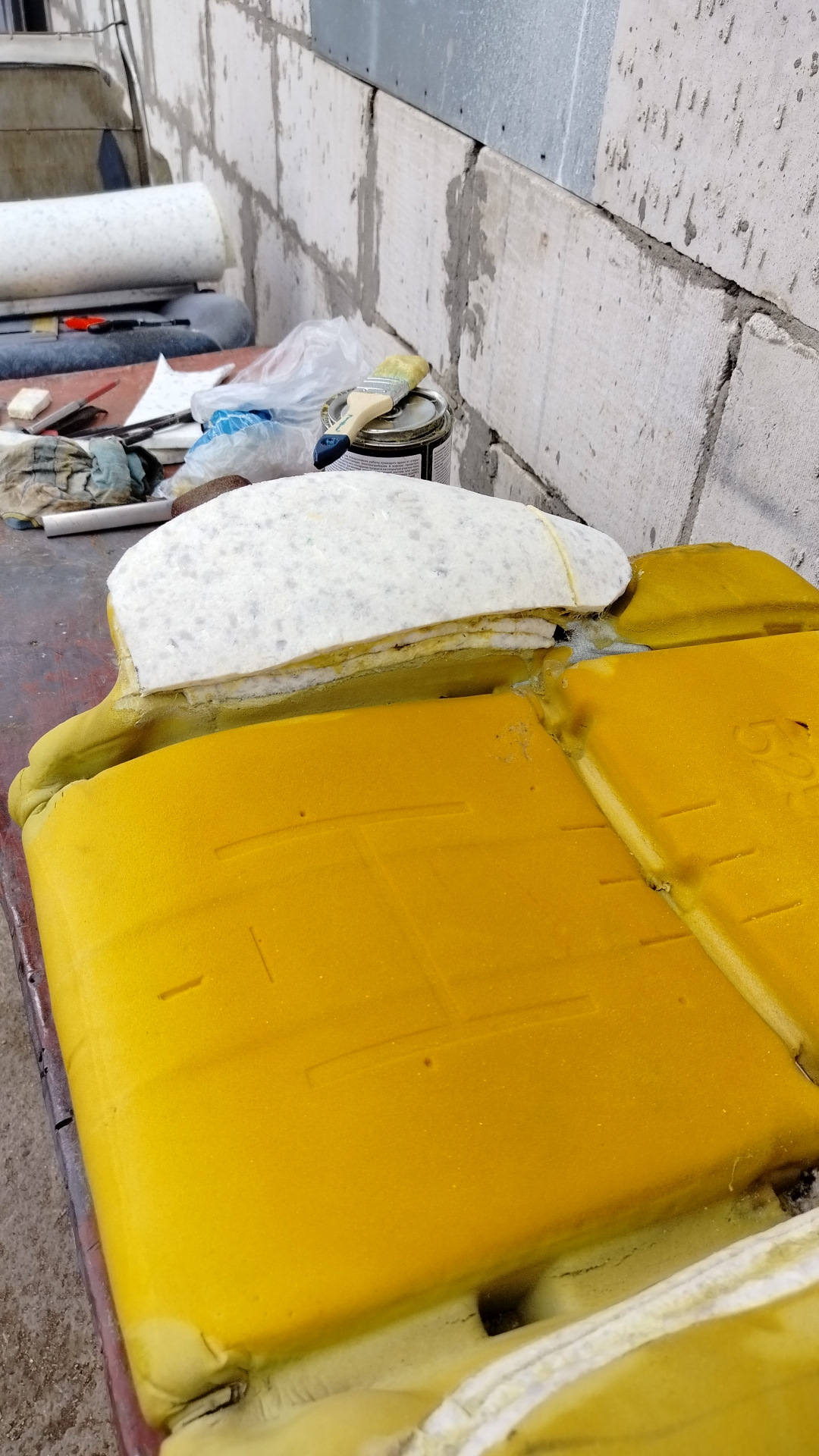

Был приобретен поролон вторичного вспенивания толщиной 2 см и жёсткостью 80 процентов, а так же клей для поролона и пару кисточек, начал демонтаж, разбор спинки, ну и сам собственно ремонт.

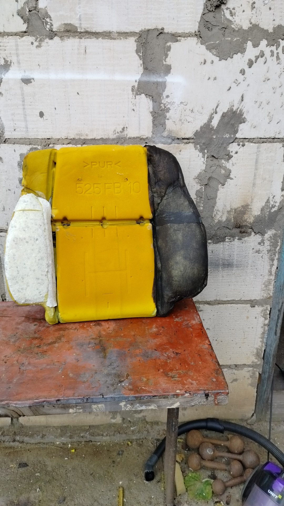

Скажу сразу, сложного ни чего нет, информации по ремонту полно на просторах Ютуба. Когда все собрал и приклеил, придал форму с помощью болгарки и старого диска шлифовочного из нождачной бумаги( при этом не забываем одевать маску) потом армировочным материалом все это дело проклеил и начал сборку.
В итоге получилось новое сидение.
Фото прилагаю.

Надо было наварить полукругом прутки под боковые поддержки чтоб не рвало
Да, и так сойдёт. Все таки хочу внедрить таки от Хоря сидушки передние со всеми регулировками.
А пока езжу и радуюсь.
Они намного лучше или только из-за регулировок
Они лучше, хотя бы из за того, что Хорек выше классом чем Ипс, в Европейском исполнении Хорек это Лексус…
На предпоследнем фото пылесос так ласково гантельки приобнял🤣
😂😂😂😂 эти гантельки тепереча служат как якорь на одноместной лодке . Теперь уже зачищенны и покрашены😉😉😉😂.
