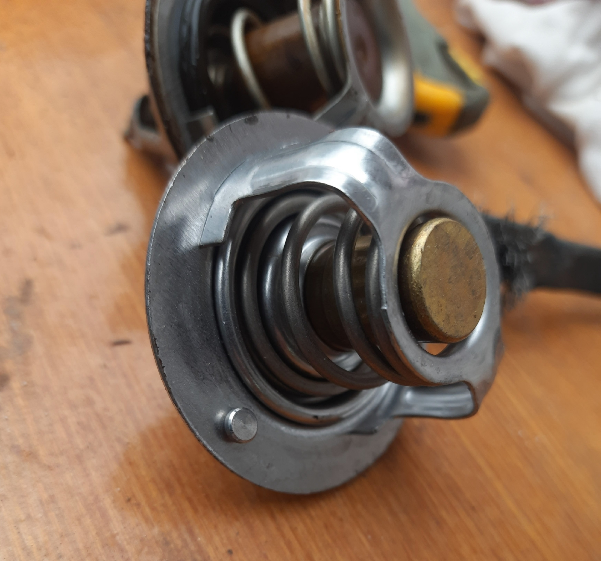

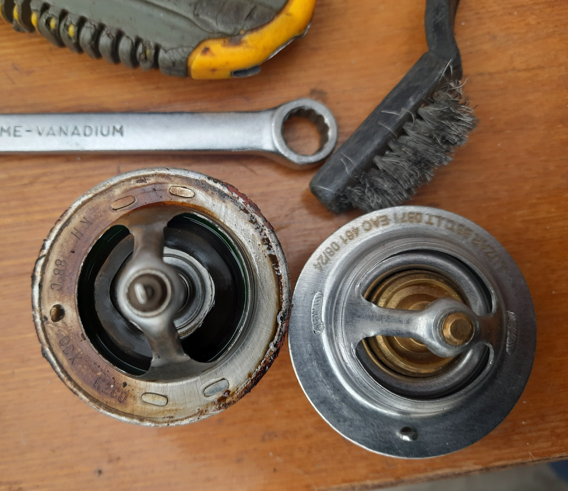

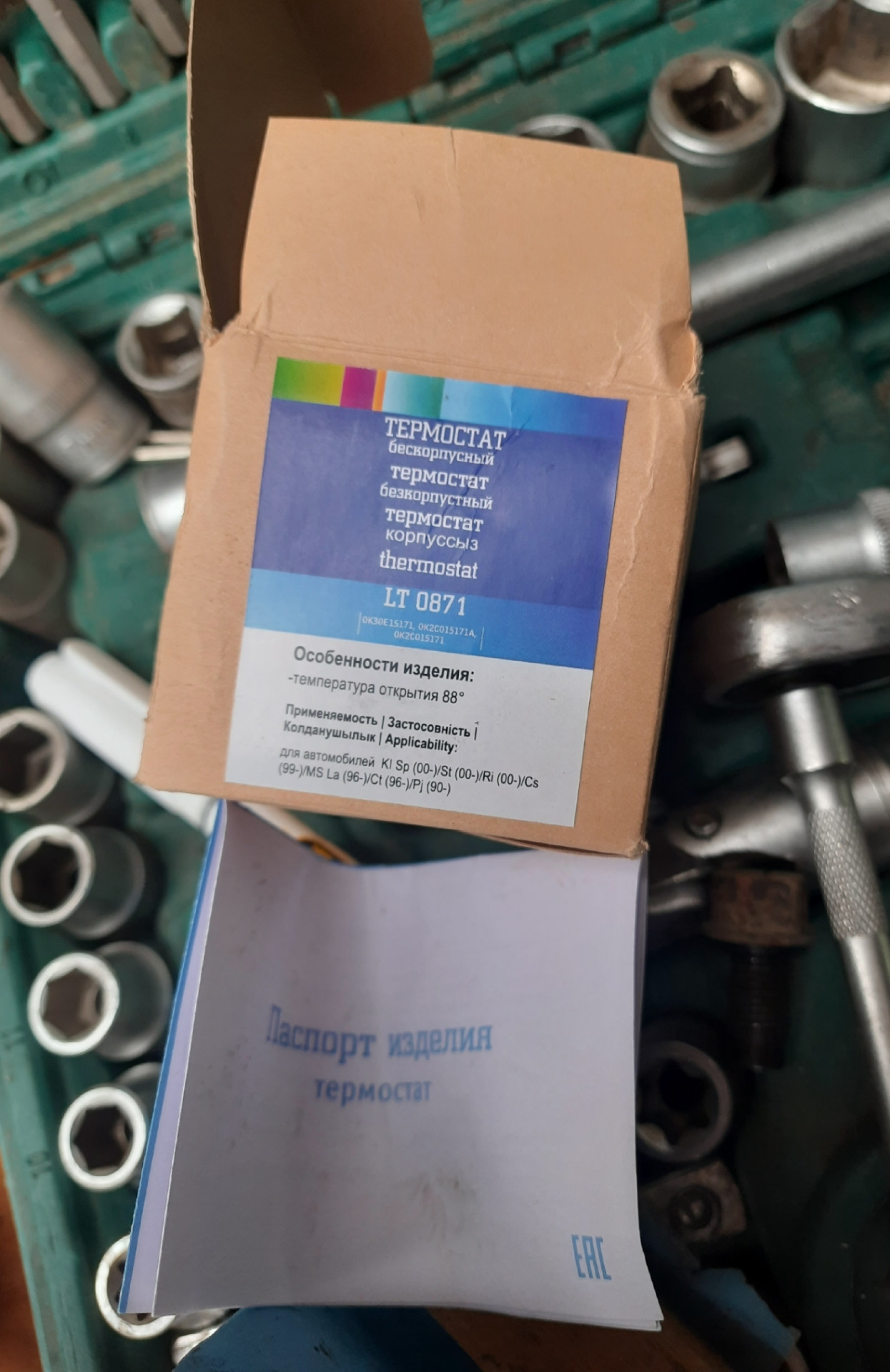

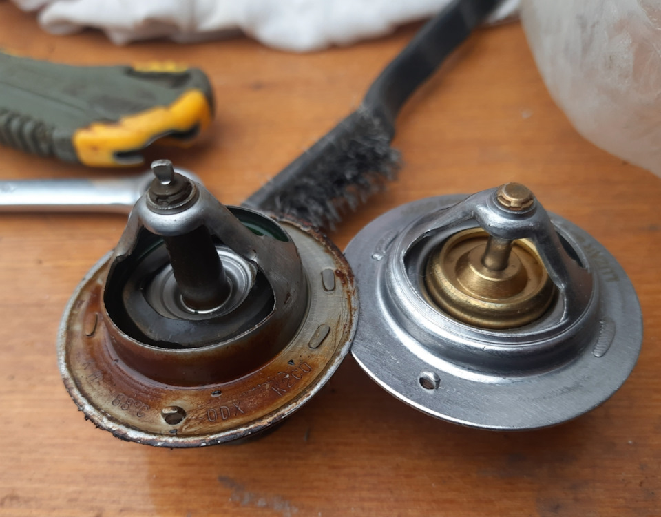

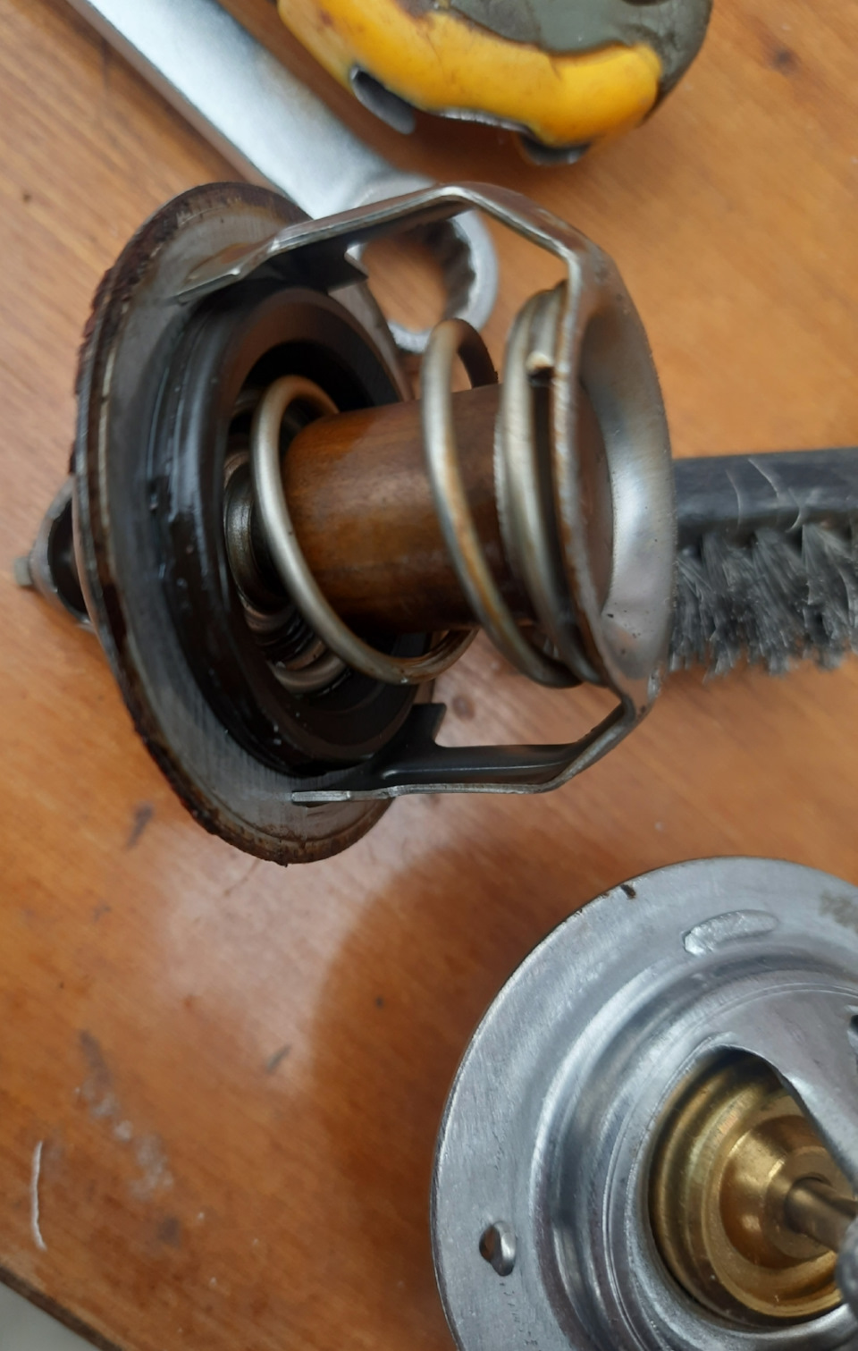

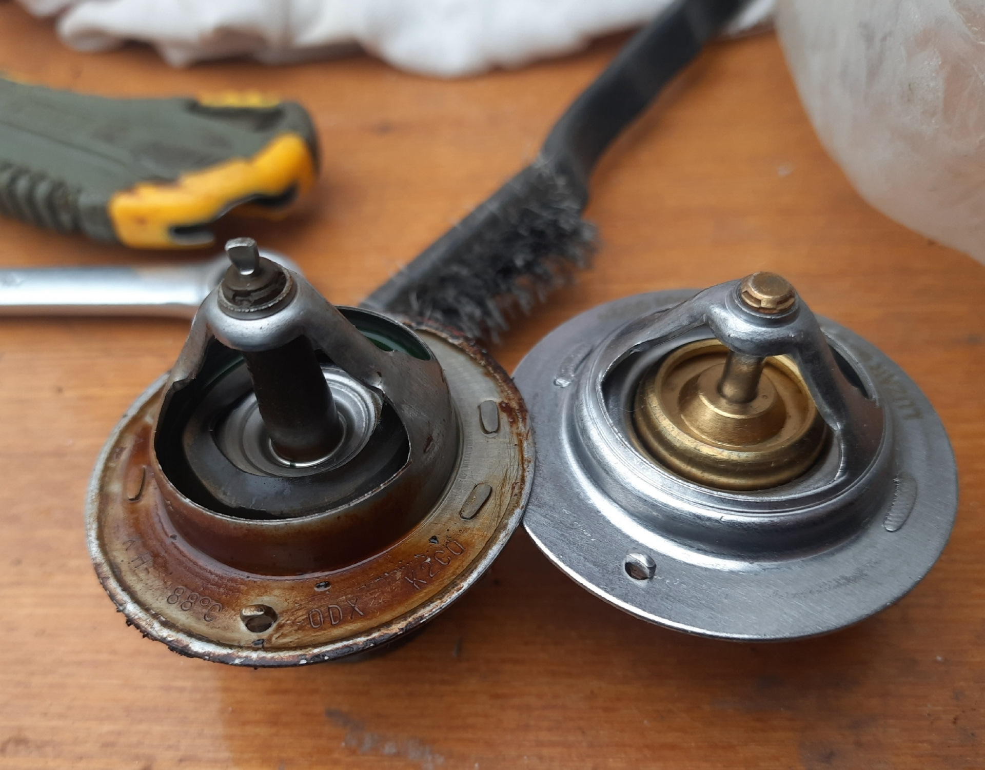

👋Всем . Вот и до мое машины дошла очередь замены термостата. 3 дня назад задуло с дефлекторов холодным вохдухом, то теплым, и выплюнуло фриз в расшерителный бочек . Сначало подумал что пробка радиатора немсправна тоесть открыта, поменял на новую и такая же фигня .Заказал с Азона, что было побыстрее с доставкой то и заказал. Ну про замену ничего сложного. Писать и повторятся не буду все в интернете завалом. Где то читал что есть два типа высокий и корткой термостат, у меня стоял высокий и с уплотнительными резинками. Пока не доливал фриз, в другом гараже в выходные доберусь до него допешу, а щас пока все: туби континион…

Огорчу дело не в термостате а в том что газы идут в систему охлаждения. Либо прокладка ГБЦ (молитесь чтобы она) либо трещина в гбц. Было также и плевалась антифризом.

Какая прокладка стояла? И какую прикупить паронит или металл? И какаго производителя
Оригинал брал. После переборки 120 тысяч проехала полет нормальный)
У меня вообще была причина что болты перепутаны и ГБЦ была не до конца притянута видимо прошлым владельцем. Я так проехал (ВНИМАНИЕ!) 45 тысяч км без каких либо проблем
Понял спасибо
Температура на приборке падала?
По началу когда завел подымалась как и всегда и теплый поток дул потом дойдя до первого деления холодный вохдух пошел и все температура не доходила до положенного
