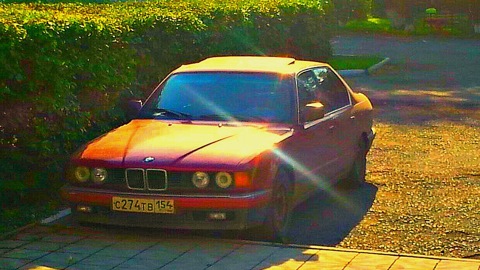

Как и давно были у меня подозрения на колхозников так они и оправдались, проводка в машине переломана/перепаяна и так далее. Отдыхали значит все нормально было, а потом на обратной дороге пыхнула проводка. Сначала в подкапотке в районе правого поворотника, потом в правой стойке между дверями. В спешке все провода были перерезаны, и извлечены для визуального контроля в процессе поездки. Вчерашним вечером разобрал дверь полностью, вытащил все угольки от проводов, тлели они уже давно. Подготовил к пайке. Сегодня буду наращивать, и искать варианты сцепки проводов двери с основной проводкой, так как фишка тоже сго-ре-ла. Скорее всего проведу ревизию во всех дверях, проводка не повод для забивания и откладывания в долгий ящик. Кто будет читать, может есть у кого-то схема проводки по салону? желательно русифицированная, буду очень признателен!

лучше купи дверную проводку б\у
поставить в дверь — нет проблем. да и надежнее будет. найди просто у кого стоит на разборе машина с гнилыми дверями, проводку отдадут за небольшие деньги.
да я спаяю пока без фишек, вчера прозвонил все, сегодня наращу, а потом как положено сделаю на фишках, пока средств и времени нету а машина нужна срочно
