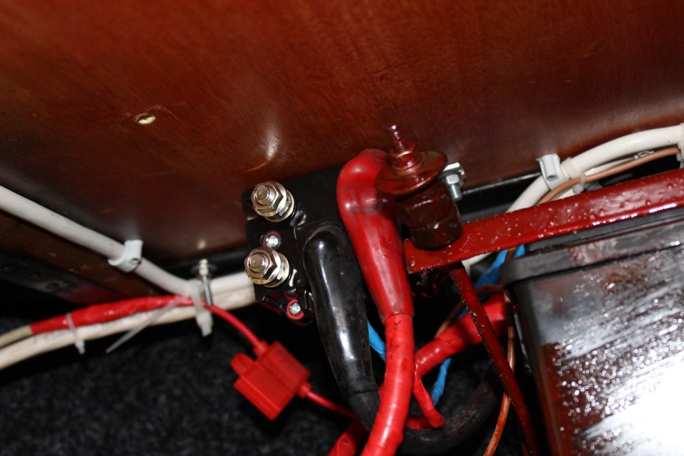

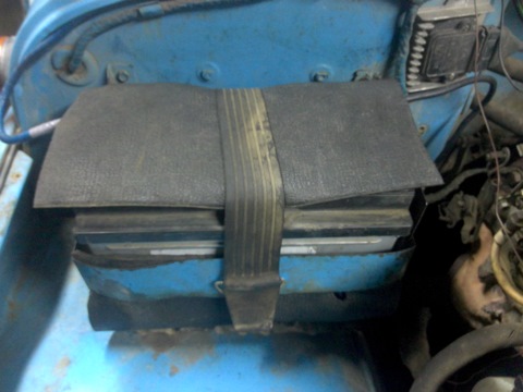

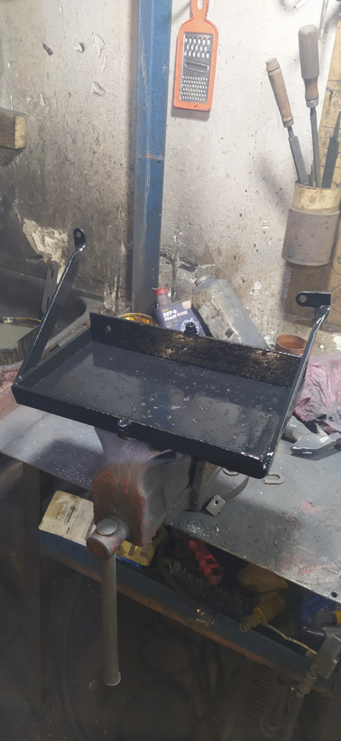

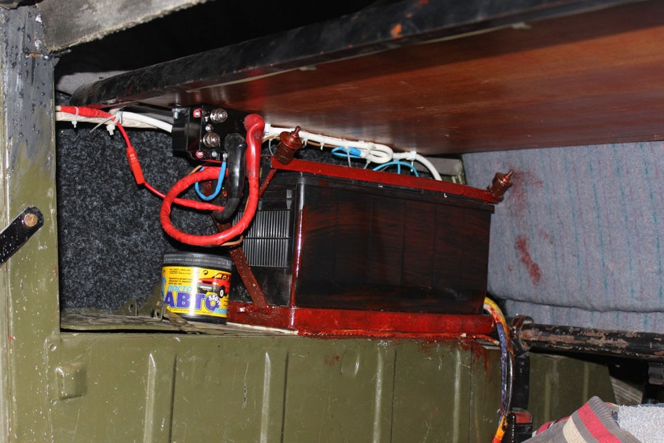

Итак… решил добавить еще один аккумулятор
Причины:
1. Стоит лебедка и на соревнованиях оооочень часто пользуюсь;
2. Планируется установка второй лебедки;
3. Штатно установлен ресивер и компрессор Беркут 24;
4. Ну и, как говорится, Запас карман не тянет)

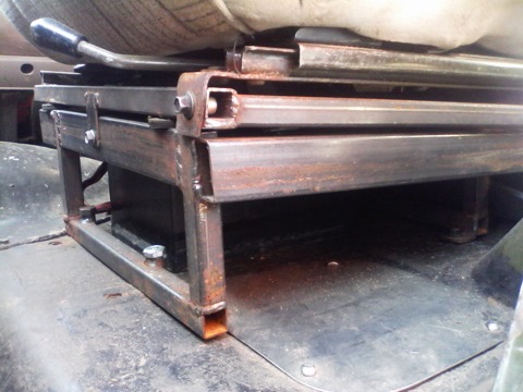

Под полкой на рундуке расположился акумулятор.

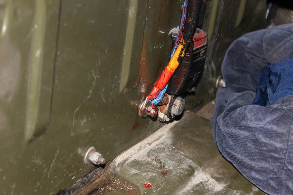

Масса уходит на кузов и раму
Силовой вперед идет через контактор — проще соленойд.

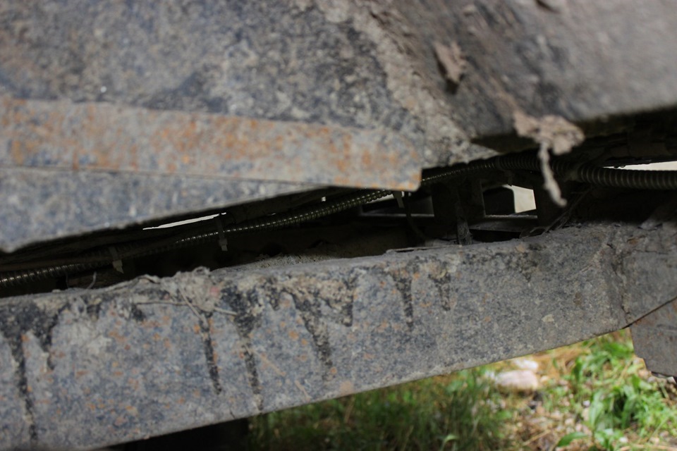

Проходит под кузовом в армированой гофре. Провод сварочный сечение 25

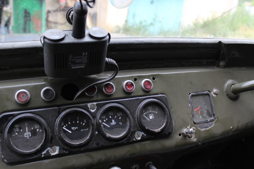

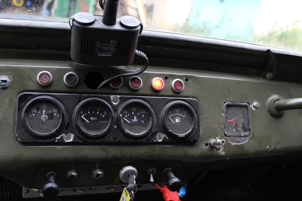

Влючается все это дело тумблером с приборк, о включении сообщает горящая лампочка
Феншуй еще будет наводиться, но пока так

А ты варн себе воткнул? Ну и как он?
Очень доволен. Скоростная машинка www.drive2.ru/l/6525874/
Классно! Хороший вариант, любители фэншуя конечно возразят :-)
И провод слабоват и одновременно подключать оба АКБ не хорошо.
Сделай для основного АКБ тоже самое. И тогда даже фэншуй перед тобой кепку снимет :-)
