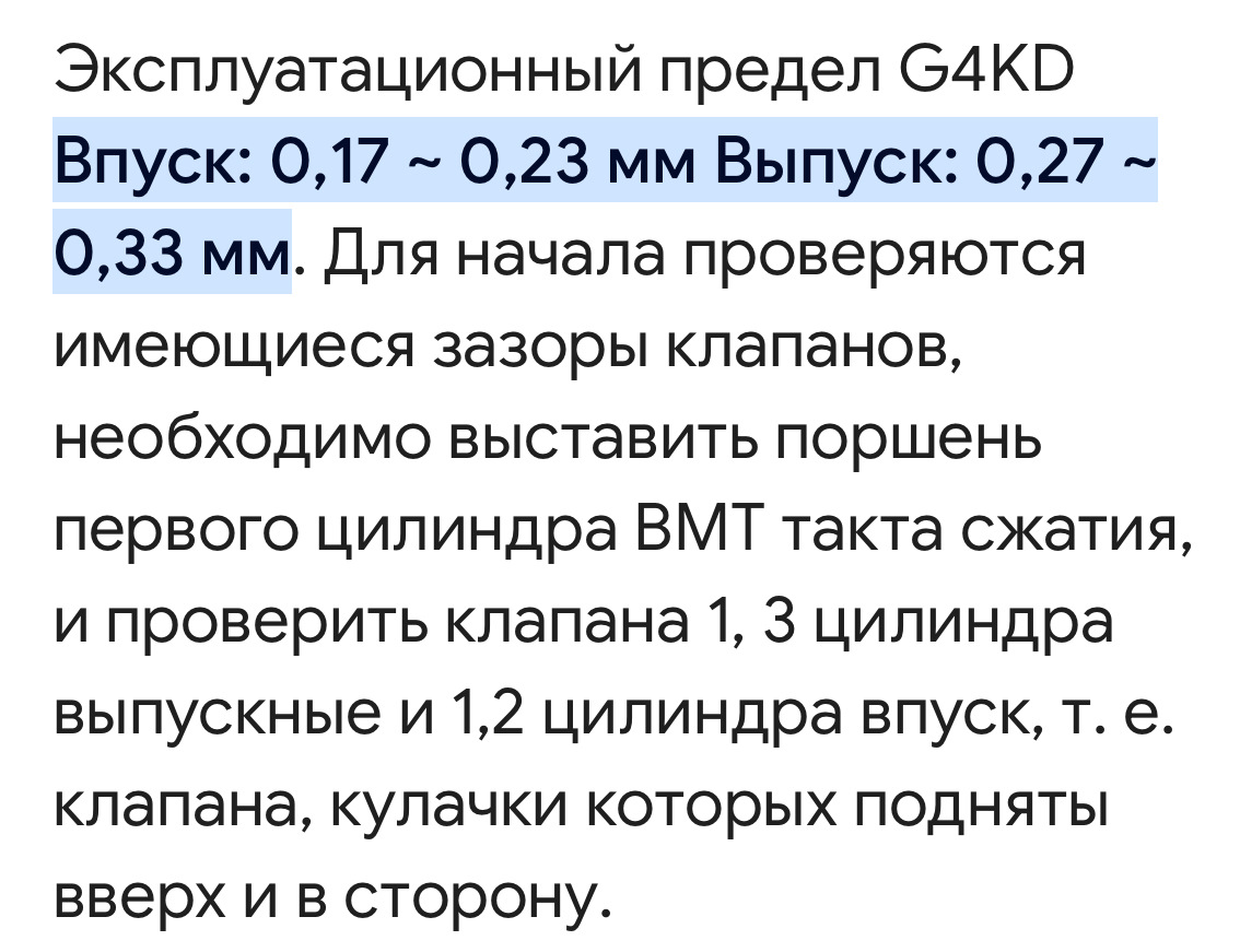

Братва привет. На пробеге 150к задумался о регулировке клапанов. Читал, что раз в наших древнетехнологичных движках нет гидрокомпенсаторов, это желательно делать каждые 80 тыс. км.
Есть какие-то таблицы с зазорами и т.д?🗿
В мануале искал, не нашел. 👁️

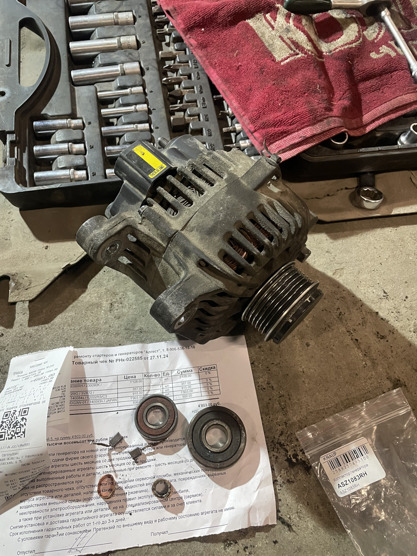

Сам капиталил движок, зазоры были в прелелах нормы(пробег 198.000), кстати гену позавчера тоже перебрали😁
Ну если Гено отходит 200к, я буду не сравнительно рад!

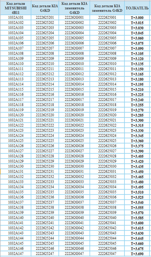

Толкатели (стаканы) задают зазор между кулачками распредвала и клапанами. Для регулировки зазора один стакан убирается, а другой нужной толщины, устанавливается. И так на все 16 клапанов. Всего существуют 47 размеров толкателей от 3,000 до 3,690. Стоимость одного толкателя 2-7 тыс руб.
На всякий случай табличка с толкателями и их номерами. Если вдруг решишь регулировать.
Но в наших двигателях зазоры как правила не изменяются даже на больших пробегах.
Последнего предложения было бы исчерпывающе. ЗЫ спс бро🗿
